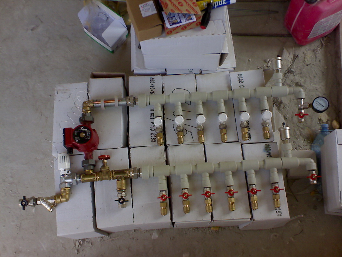

Покритикуйте пож!
Особенно смущает тройник между термоклапаном кранм обратки и насосом
Не будет ли в этом месте неправильного направления движения воды( из-за малых расстояний) наверно глупый вопрос

Таки добился своего. П.П. коллектор. И получилось красиво.
МОЛОДЕЦ.

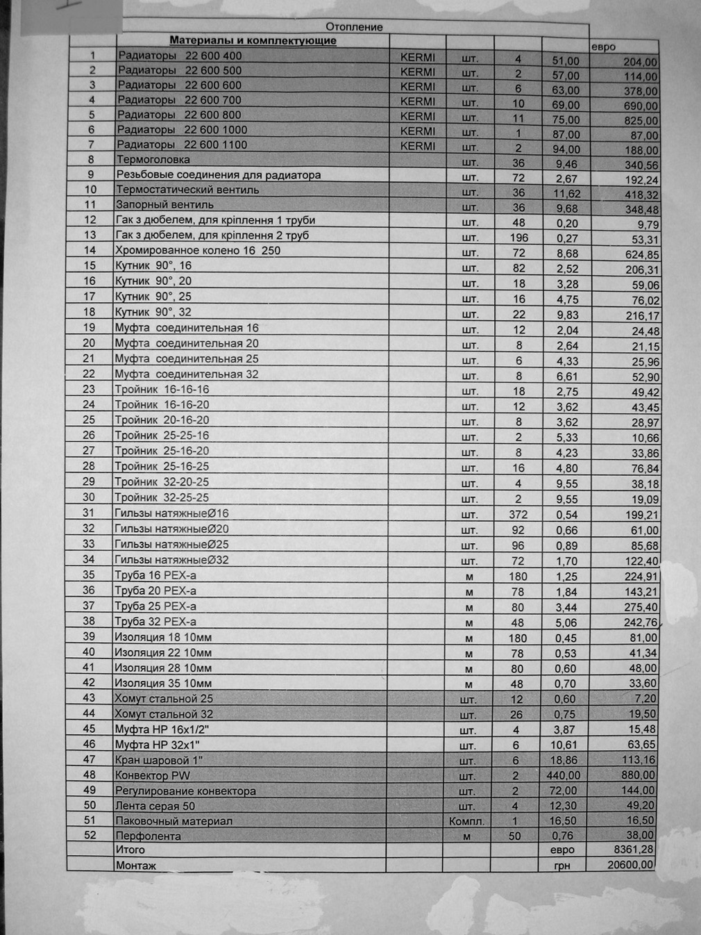

Здравствуйте,
это смета на отопление трубами Голан (Израиль), пластик.Какие мысли на этот счет? Поделитесь пожалуйста... Спасибо.
На обратке, перед краном, муфта или обратный клапан? Нужен клапан.
муфта...
а зачем клапан? ни разу не видел в таких схемах...
хотя...
Если термокран закроется, то насос циркуляции может подсасывать из обратки(если насос в котле будет слабее насоса циркуляции и гидросопротивление контуров ТП будет велико)
Рассуждения верны?
Возьмите обычный водяной клапан (шток метал). Вырвите пружину. Через угольник, разверните кран обратки горизонтально. Клапан в таком положении, установленный вертикально, работать не будет.
Возьмите обычный водяной клапан (шток метал). Вырвите пружину. .

Здравствуйте,
Хм...
Труба как труба - правильный и разумный монтаж оной есть запорука долгой работы.
Большой дом, радиаторов куча, полов теплых нет. Суммарно смета вырастет еще на 20-35К грн с пристойным котлом и верно обвязанным бойлером.
Что Вы хотели услышать? Задайте вопрос.
Разводить ли систему пекс трубой? А хз, лично я не разводил бы просто потому, что она не гнется и форму не держит - с ней работать противно :) .
Но это мое мнение, может есть и противоположные.
П.С. Зря затерли автора смет. Страна должна знать героев.

Покритикуйте пож!
Может это я и брюзжжу понапрасну, но один вумный гидравлик-теплотехник, когда я принес ему на рецензию свой первый гребеночный узел сказал надолго запомнившуюся мне фразу "...Байпассы, Андрюша, где байпассы?!!!.."
А чтоб я хорошо проникся, достал из бездонных глубин склада сдохший циркуляционник и показал что бывает от качания насосом воды в стену
Так петли не перекрываются. Насос в любом случае будет полоскать по кругу.
Та ну врядли я решу взять да и закрыть все контура...
Хотя как защита от детей...
"murava" признавайся, что вариант действительно интересный и не обычный.
Согласен.
Только я давно говорил, что из ппр тройников коллекторы успешно паяются, у меня у самого дома один такой есть, только он батареи обслуживает :)
А я вот хочу из сталюки сварить. Дома полно валяется кусков труб и сгонов. Какие могут быть подводные камни?
Да никаких! Хоть из тройников скрутить, если эстетика не на первом месте :)
Ну и с балансировкой и наглядной агитацией прохода теплоносителя через контура будет проблема.
Могу попробовать отговорить от этой затеи, но уже имел неудачный опыт, не вняли голосу (см вверху)... главное - героически создавать себе трудности и мужественно их преодолевать :)
Понятно, что будет проблема - в фимовом если в первом соске будет нормальное давление, то в последнем - ноль целых хрен десятых, я же хочу сварить сначала дюймовку-2соска, потом тричетверти-2соска, и полдюйма-2соска, думаю, что такой коллектор балансировать куда легче, чем фирмовый.
...... я же хочу сварить сначала дюймовку-2соска, потом тричетверти-2соска, и полдюйма-2соска, думаю, что такой коллектор балансировать куда легче, чем фирмовый.
ОпЯть главное - героически создавать себе трудности и мужественно их преодолевать!
Глупость творить хотите, причем весьма с умным видом :) Дегче фирмового не получите, зря Вы так не верите в пряморукость фирменных изделий
Не отбалансируете.
Творите уж "одинаковососочный" 1" коллектор и ставьте 1/2" вентильные (!!!) краны - получится хоть пропорциональная балансировка - образец для подражания есть у товарища выше.
