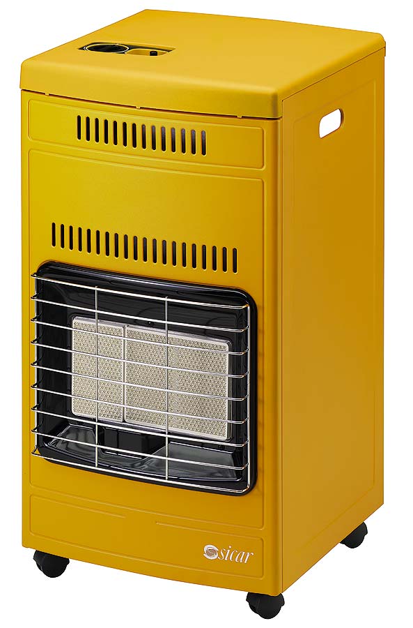

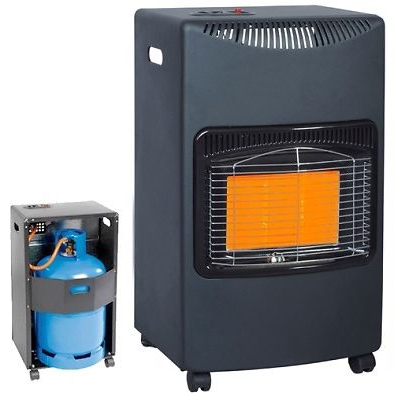

Banker13 Опубликовано 25 сентября, 2014 Поделиться Опубликовано 25 сентября, 2014 (изменено) Есть вариант - туристический каталитический газовый обогреватель на пропане. Плюсы: не нужен дымоход Минусы: нужен газ в баллонах Еще есть керосиновые обогреватели и бензиновые. А вот еще чудо- правда, у нас не продается - комбинированный электрическо-газово-каталитический. bartolini.ru/bartolini/gazovye-infrakrasnye-obogrevateli/gazovyi-obogrevatel-wwt42ghewww Должен быть в комплекте у каждого выживальщика ИМХО. Изменено 25 сентября, 2014 пользователем Banker13 2 Ссылка на комментарий Поделиться на другие сайты Больше кнопок...

Banker13 Опубликовано 27 сентября, 2014 Поделиться Опубликовано 27 сентября, 2014 Вот как вариант:мощность макс. 4квт. Расход - 300 гр./час. Учитывая, что в 27 литровом баллоне 11 кг пропан-бутана, одного баллона хватит на полтора суток непрерывной работы Ссылка на комментарий Поделиться на другие сайты Больше кнопок...
Слободарий Опубликовано 27 сентября, 2014 Поделиться Опубликовано 27 сентября, 2014 Вот как вариант:мощность макс. 4квт. Расход - 300 гр./час. Учитывая, что в 27 литровом баллоне 11 кг пропан-бутана, одного баллона хватит на полтора суток непрерывной работы Продукты сгорания остаются в помещении. Придется чаще проветривать и больше топить, отчего придется проветривать еще чаще... Ссылка на комментарий Поделиться на другие сайты Больше кнопок...
