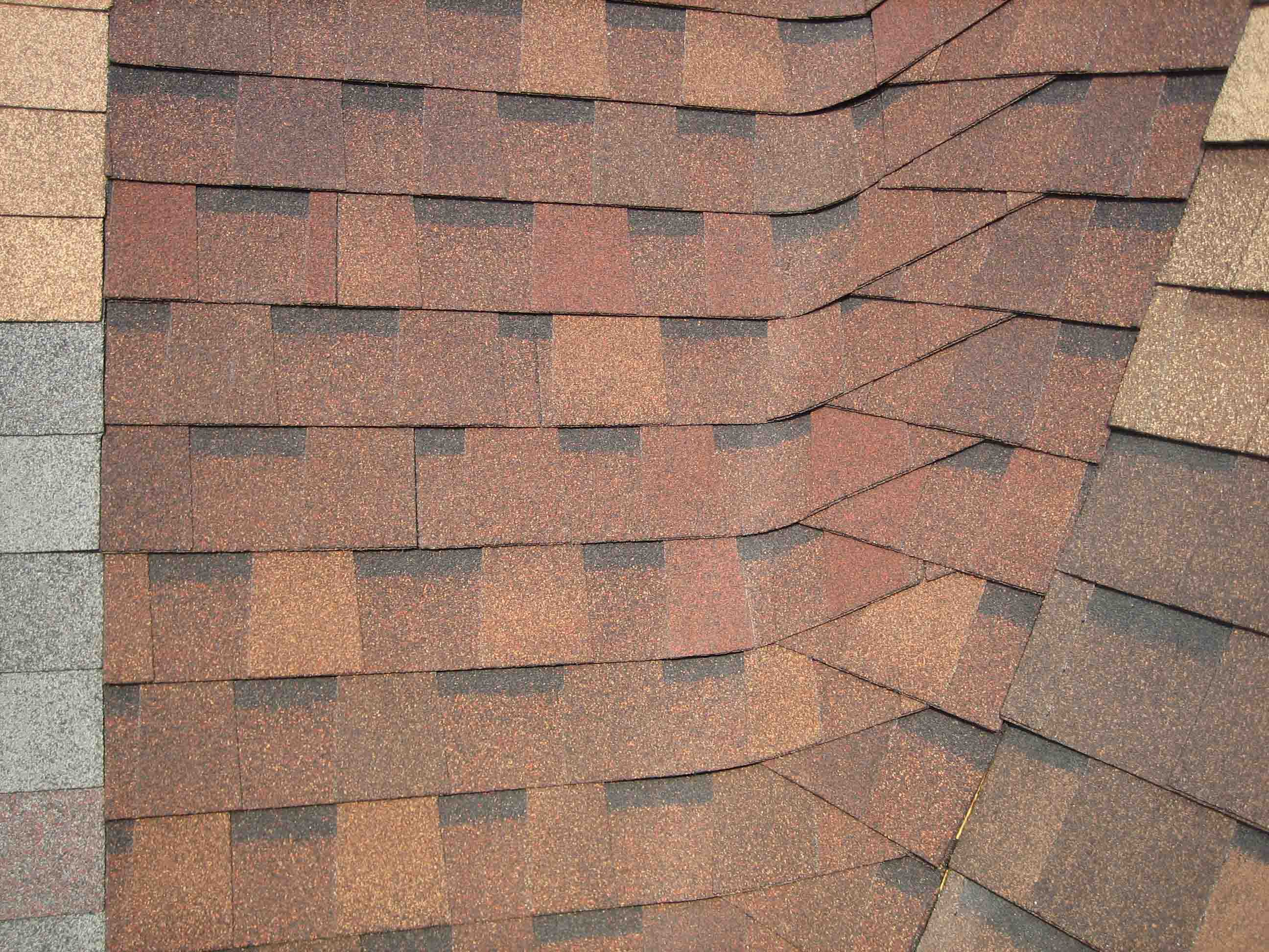

Я предварительно выбрала себе Гармонию канадской фирмы NBP:
Вот! Вот это черепица достойная внимания. В этой модели кстати самые интересные цвета, эта в частности "Seguoia" -сиквоя вес 11,9кг/м2 и гарантия 35лет + (выдерживает скорость ветра до 115км/ч, и порывы ветра до 145км/ч) по поводу того что битумка облетает 8) . :good:
Из всего, что я посмотрела (много), мне ближе этот цвет. А еще нравится, как она меняет цвет в зависимости от солнца.

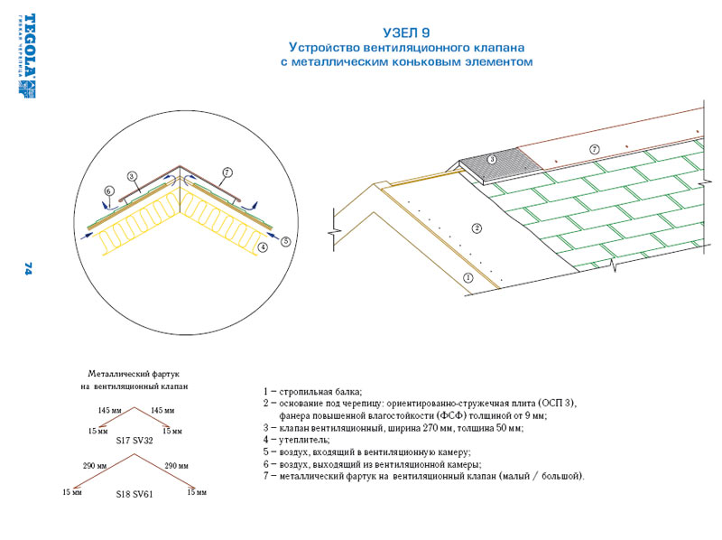

Вопрос знатокам. Видел на одном богатом доме укладку черепицы. Черепица дорогая и все как обычно, а вот коньки и ниижний ряд сделали из металла под цвет (почти) черепицы. Это праильно? кто знает?
Если коньки из метала? то АднАзнАчнА НЕТ.
А ваще без бутылки не разобрать, т.е. Фото в студию
Может там вентилируемый конек - типа того что на картинке
ужас
для этого есть пластиковые вентилируемые коньки
На штучной черепице вентилируемый конек прекрасно устраивается посредством коньковой и рядовой черепицы при правильной укладке
Товарищ же решил наверное просто сэкономить так как 3 коньковых стоят как кв метр рядовой в среднем, с остальными доборными элементами еще хуже по цене.
А вот зачем по низу металл делают - не знаю. Видел много раз но смысла понять не могу
Это называется "капельник карнизный". Существует:
1. для того что бы не попадала вода на торец OSB
2. для того чтоб вода была направлена в водосток, а не мимо. Чем собственно и прикрывает лобовую (между водостоком и краем крыши)
Потому что в битумной черепице, Вы не сделаете выпуск самой черепицей (так как она мягкая), как М/Ч, ППЧ и тот же Ондулин.
