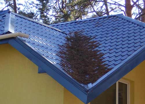

неблондинка Опубліковано: 8 лютого 2008 Поділитись Опубліковано: 8 лютого 2008 Планирую на даче крыть крышу Ондулином (или, возможно, Катепалом - что, кстати, лучше?). Это, если не ошибаюсь, битумная черепица. Вопрос следующий: вокруг дома стоят высокие старые сосны (43 штуки на участке!). С них сыпется хвоя. Сейчас дачка покрыта шифером, и он (шифер) весь засыпан иголками, такой многолетний спрессовавшийся ковер. С шифера хвою счистить проблематично, но можно. А с битума? Она же ж приварится нафик? Летом, в жару? Или нет? Дайте совет. Посилання на коментар Поділитися на інших сайтах More sharing options...
MaxS Опубліковано: 8 лютого 2008 Поділитись Опубліковано: 8 лютого 2008 Планирую на даче крыть крышу Ондулином (или, возможно, Катепалом - что, кстати, лучше?). Это, если не ошибаюсь, битумная черепица. Вопрос следующий: вокруг дома стоят высокие старые сосны (43 штуки на участке!). С них сыпется хвоя. Сейчас дачка покрыта шифером, и он (шифер) весь засыпан иголками, такой многолетний спрессовавшийся ковер. С шифера хвою счистить проблематично, но можно. А с битума? Она же ж приварится нафик? Летом, в жару? Или нет? Дайте совет. Ондулин это точно не битумная черепица Катепал - да. Если будет уклон крыши хотя бы градусов 20 и иголки утаптывать специально не будете то смоет их первым дождем. Посилання на коментар Поділитися на інших сайтах More sharing options...
snitsar Опубліковано: 8 лютого 2008 Поділитись Опубліковано: 8 лютого 2008 Если будет уклон крыши хотя бы градусов 20 и иголки утаптывать специально не будете то смоет их первым дождем. Я бы не был таким наивным. Вот кровля с уклоном 35 градусов. Находится в лесу. Причем металлочерепица намного более скользкое покрытие чем битумка посыпанная камушками. Посилання на коментар Поділитися на інших сайтах More sharing options...
неблондинка Опубліковано: 9 лютого 2008 Поділитись Опубліковано: 9 лютого 2008 Ондулин это точно не битумная черепица Не все так думают: "Ондулин (Onduline) — это современный кровельный материал французского производства представляющий собой волокнистые битумные листы на основе органических волокон." ((ссылка устарела)) Или "Компания Ондулин предлагает полосную битумную черепицу Ондулин Шинглс." ((ссылка устарела)) Можно назвать, конечно, и битумным шифером, в зависимости от формы, но суть-то не в этом, правда? Все-таки будет ли к нему на жаре привариваться хвоя? Сметать не проблема, домик маленький, лесенка плюс грабли (ну и плюс я, конечно должны проблему решить, но если это все сварится в один сплошной ковер, что будет? Посилання на коментар Поділитися на інших сайтах More sharing options...
kunar Опубліковано: 9 лютого 2008 Поділитись Опубліковано: 9 лютого 2008 тут еще важно - какая конструкция крыши, на фото крыша хвоевосприимчивая Посилання на коментар Поділитися на інших сайтах More sharing options...

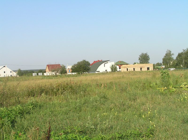

kunar Опубліковано: 9 лютого 2008 Поділитись Опубліковано: 9 лютого 2008 www.stroimdom.com.ua/forum/attachment.php?attachmentid=3606&stc=1&d=1202565174 вот для примера зеленая покатая крыша одного из домов в Путровке- никакая хвоя не удержится,те более елок близко нету Посилання на коментар Поділитися на інших сайтах More sharing options...
