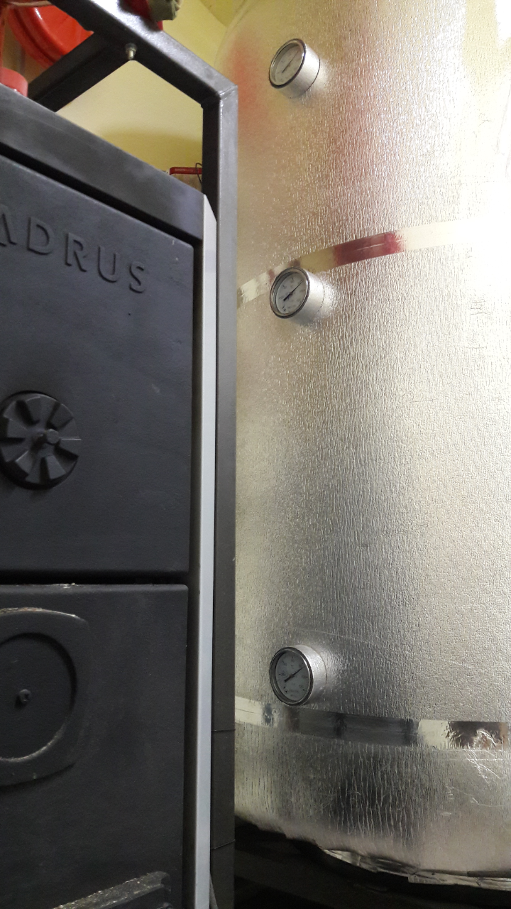

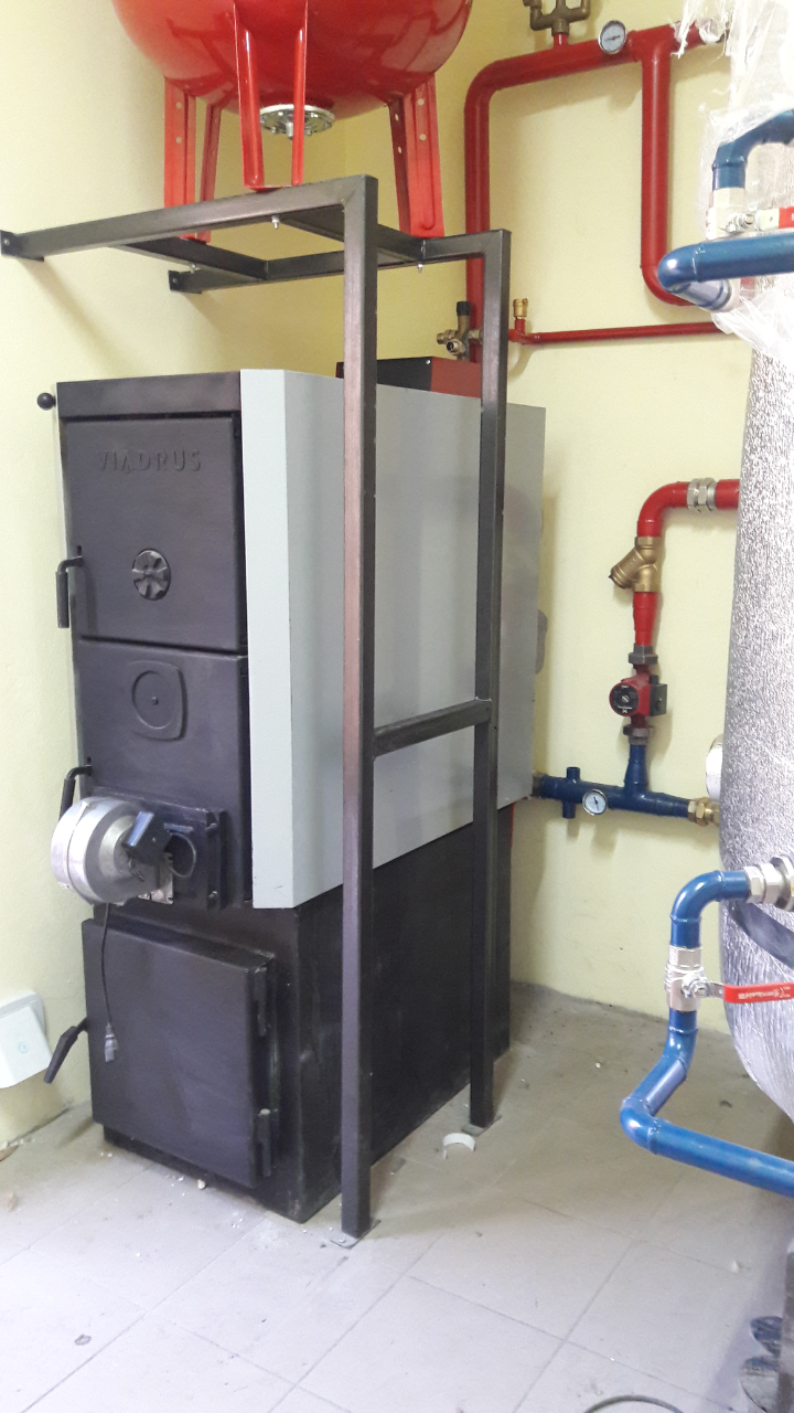

Oleg9293 Опубліковано: 4 грудня 2018 Поділитись Опубліковано: 4 грудня 2018 Вот для полной ясности,8-ми секционный Виадрус нагревает ТА на два куба.Ровно за 4ч с 20° до 80° верх-низ.Соответственно 4секции нагреют кубовый ТА за два часа.На фото видны t° как низа так и верха. Посилання на коментар Поділитися на інших сайтах More sharing options...
Oleg9293 Опубліковано: 4 грудня 2018 Поділитись Опубліковано: 4 грудня 2018 То есть тут мы получили примерно 120кВт тепла и при паспортной мощности котла на угле в 45КВт мы получаем итоговую работу котла на дровах в 30кВт/ч.Что так же соответствует указангой мощности на дровах в паспорте. Посилання на коментар Поділитися на інших сайтах More sharing options...
s_fly Опубліковано: 4 грудня 2018 Поділитись Опубліковано: 4 грудня 2018 8-ми секционный Виадрус нагревает ТА на два куба.Ровно за 4ч с 20° до 80° верх-низ. А есть информация, сколько кг дров на это тратится? 1 Посилання на коментар Поділитися на інших сайтах More sharing options...
Oleg9293 Опубліковано: 4 грудня 2018 Поділитись Опубліковано: 4 грудня 2018 А есть информация, сколько кг дров на это тратится? С этим вопросом протупили!Знаю,что б если б взвесили,то получили бы еще и КПД.Но скажу честно,греть дом и одновременно нагревать ТА с этим котлом и на дровах,это капец!Может я уже разбаловался, но сделать 7мь закладок дров,что б потом грубо говоря сутки не топить,ну его тоже нафиг!Там косвенник с рециркуляцией на 50м под землей,жрет как не вменяемый.Но и чугунок там уже стал как второстепенный.Основной эл.котлел на 30кВт и работа ночью на ТА. 2 Посилання на коментар Поділитися на інших сайтах More sharing options...
