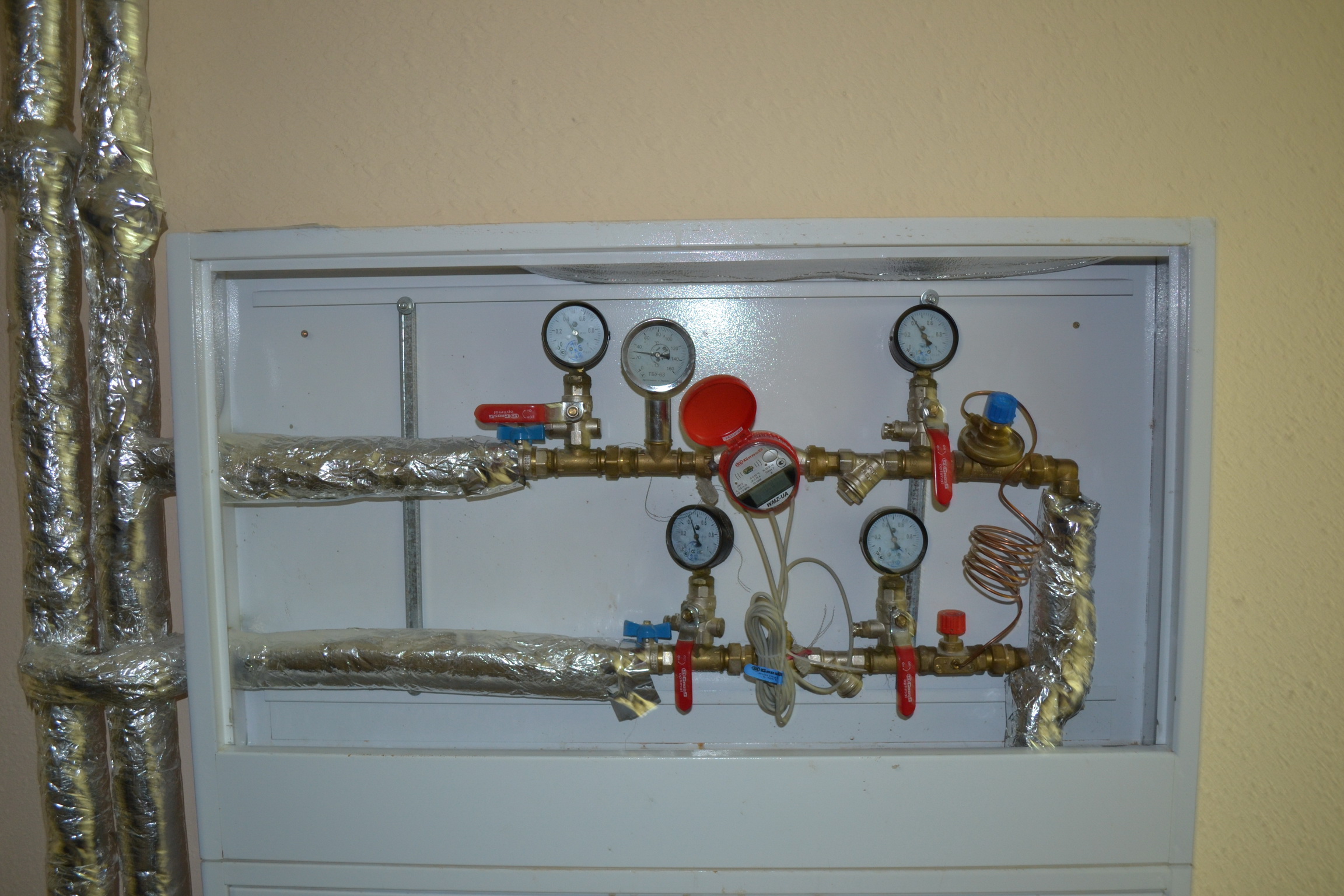

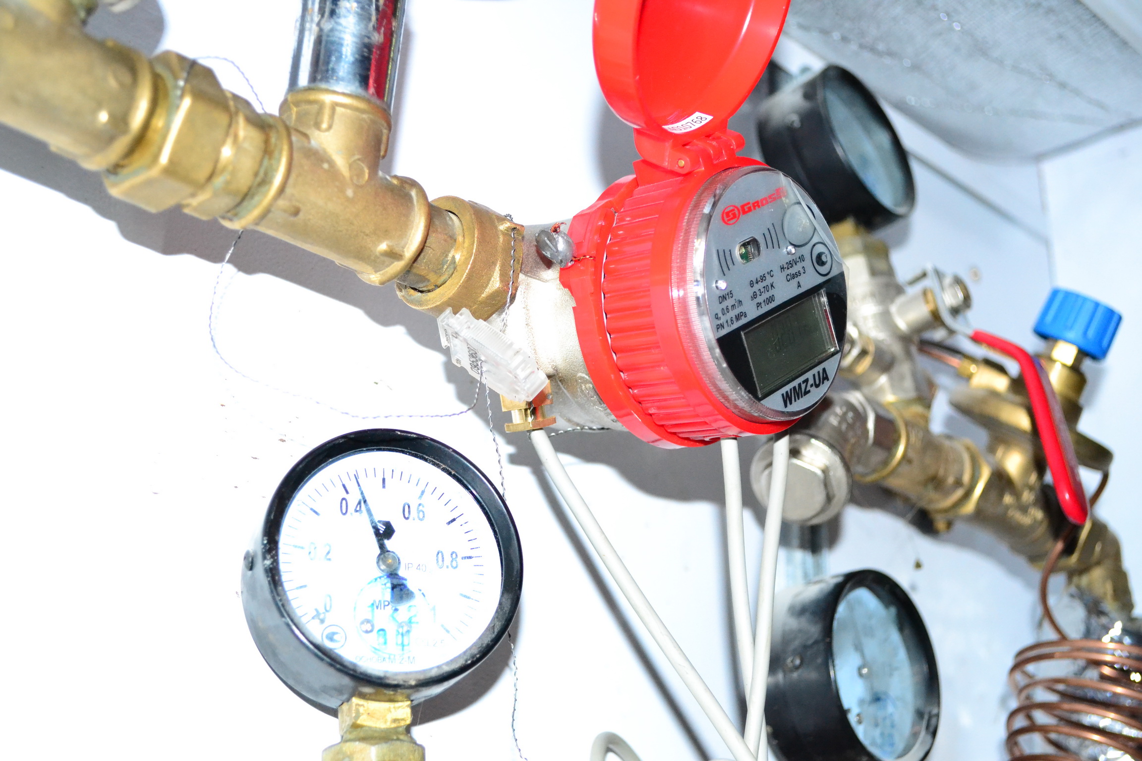

Поставил счетчик тепловой энергии квартирный. Появились вопросы...
Respect
так, давайте еще раз - нижняя труба горячая - это подача
Верхняя холоднее - это обратка
Счетчик установлен так, что стрелка на нем смотрит в сторону выхода в стояк, т.е. не против движения

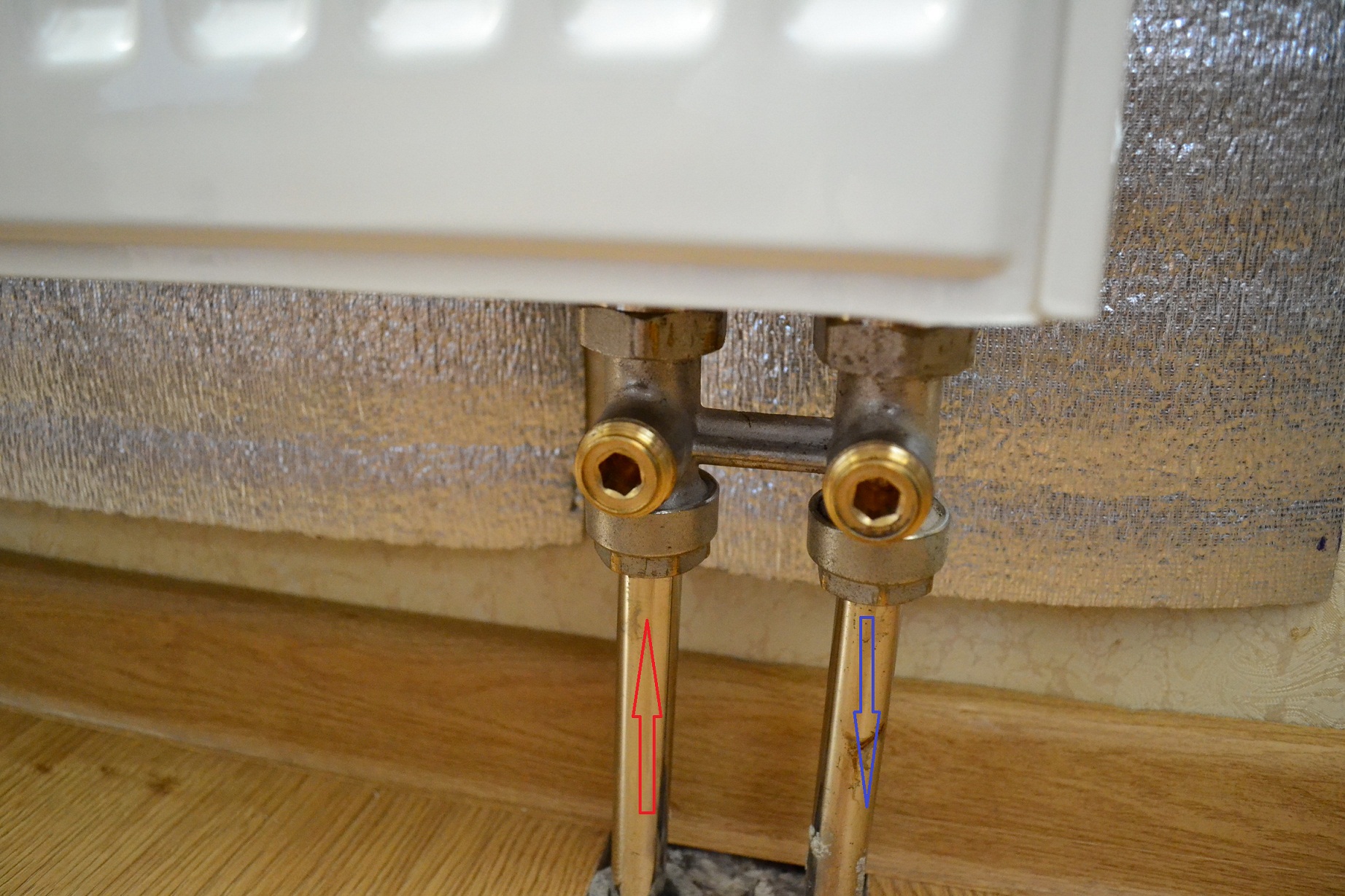

Проверьте на радиаторах правильно ли они подключены,должно быть правая труба обратка а левая подача.

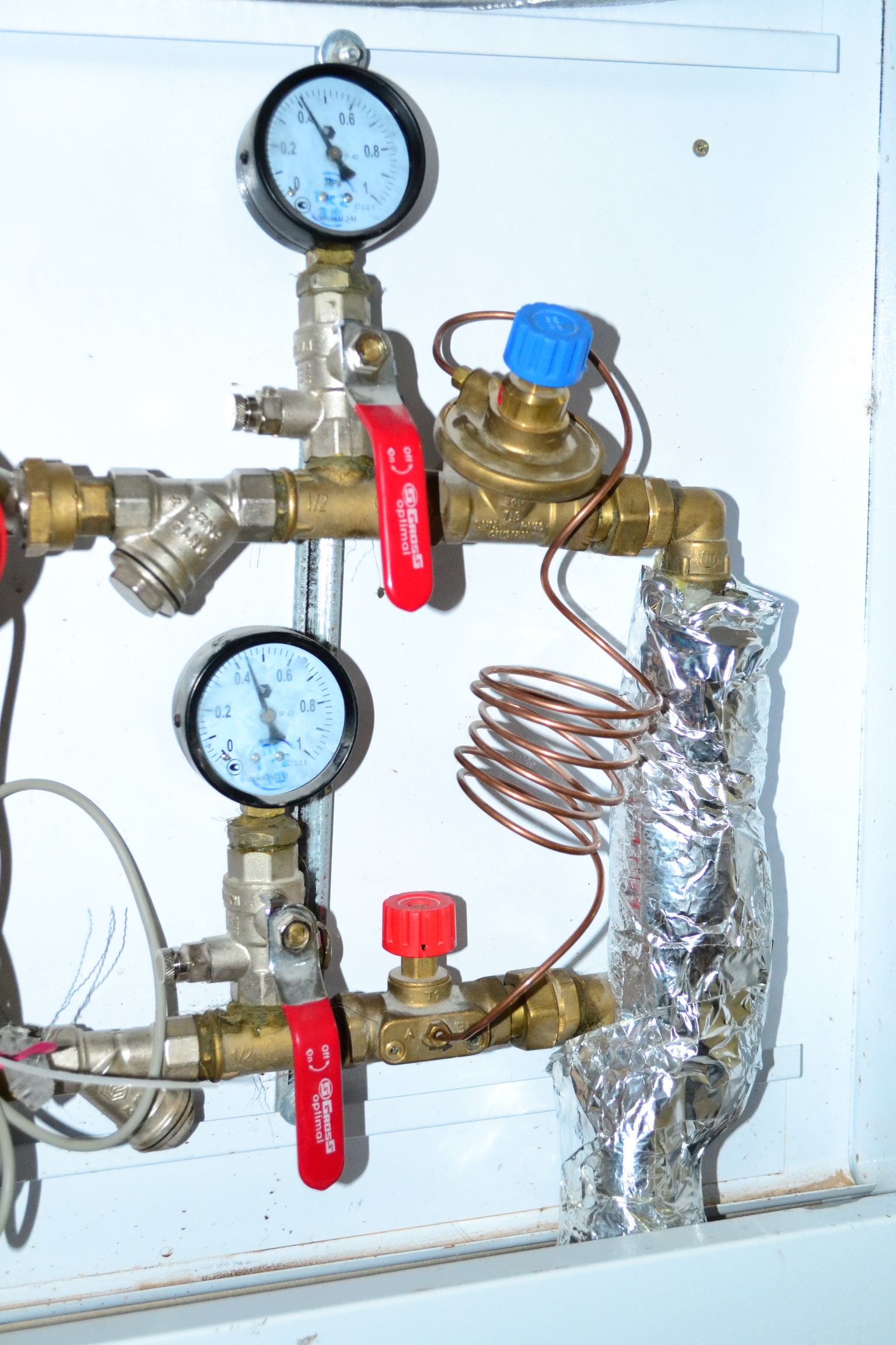

а вообще такой интересный момент - а какое должно быть нормальное давление в системе отопления как для г. Киева? дом - 7 этажка
я чего просто спросил - по датчикам - 0,4
как то маловато
я чего то думал, что норма - это от 0,6 и выше
на фото ниже вино подключение термодатчика обратки (датчик подачи внизу видно на другой фото), видно систему компенсации по давлению и всю систему в целом
вот эта система компенсации по давлению - она вообще как должна работать?
п.с.: по поводу подключения радиаторов - всё верно, слева подача (горячая), а справа - обратка (холоднее)
То что вы говорите не соответствует тому что на фото.

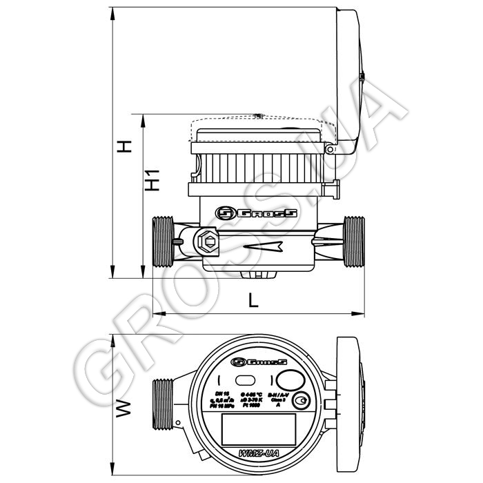

На самом деле у вас счётчик стоит неправильно и стрелка у него как раз против движения теплоносителя.
Сравните фото и рисунок производителя и там всё ясно куда ваш счётчик смотрит.

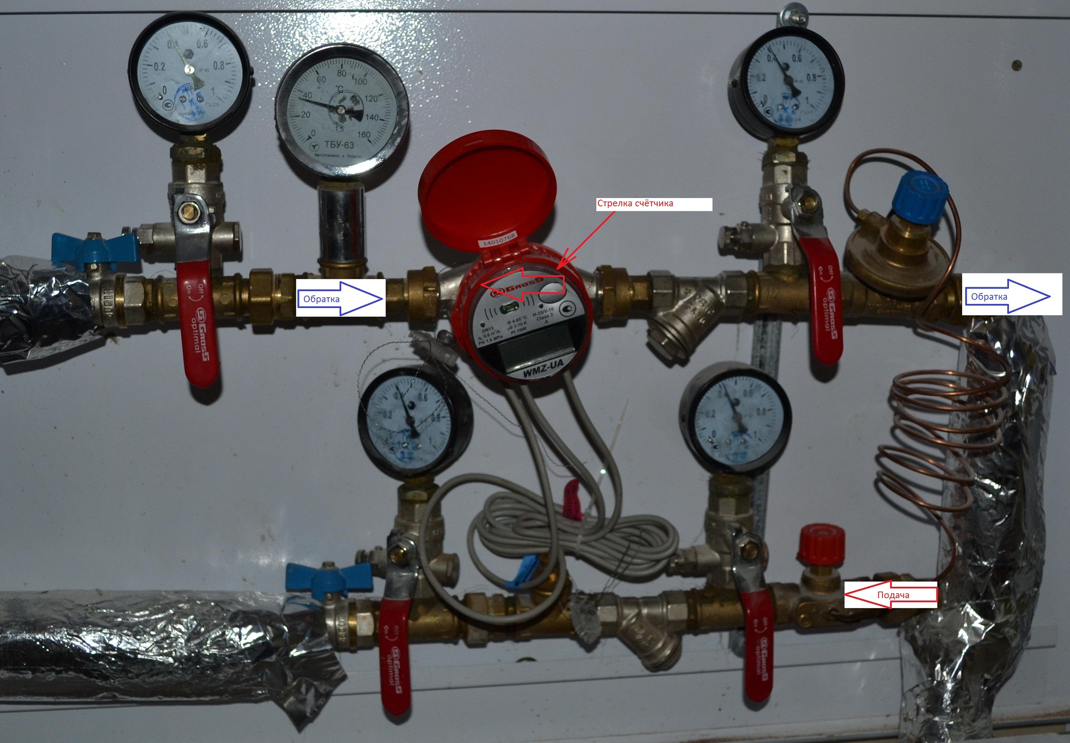

стоп
где я говорил, что стояк вправо?
сток находится слева
от него идет нижняя подача, а верхняя обратка
стрелка влево
По моему у вас что то с ориентацией не то или прикидываетесь.
Ваше фото говорит что счётчик стоит не правильно и весь узел собран не правильно,сборная солянка.

гм...
я конечно очень извиняюсь, но... посмотрите плз фото постом выше (пост 52) - там слева две вертикальные трубы в фольгированном утеплителе - это что?
:lol:
я вроде как более чем подробно описал, что там
гм...
:lol:
Всё теперь понял, у вас стояки находятся с лева а я считал что с правой стороны.:beer:
Теперь всё становится на свои места,но есть вопрос почему счётчик установили на обратку если по схеме производителя он должен стоять на подаче.
Дальше,зачем два фильтра,если бы счётчик стоял правильно то фильтр можно было поставить один перед счётчиком.

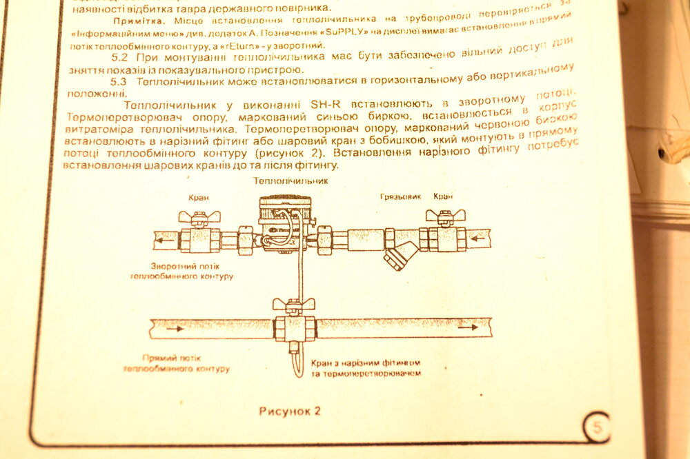

С выше прочитанного я так понимаю что в верху у вас обратка = не правильный монтаж узла учета, расходомер при одноканальном узле учета в закрытой системе ставится на подачу. Чесно говоря непонятно как он вообще считает, у Вас получается дельта температур отрицательная, то есть Вам должны доплачивать:), это конечно больше к производителю вопрос, но математика говорит 38*С (обратка, но для прибора это подача)- 48*С(подача но для прибора это обратка)= -10*С, скорей всего конечно в этом приборе никто этим не заморачивался вот он и считает (но вряд ли корректно), в общедомовых приборах как правило это вылазит при первой же здаче отчета в Киэвенерго, бывает при монтаже термопары местами попутают.
Вердикт:
1) нужно установить узел учета согласно предписания производителя, вызывайте бракоделов пусть переставят как положено, и имя этой конторы занесите черный список форума, надо ж как то с этим бороться.
2) вот тот регулятор перепада давления (который с трубочкой пружинкой :)) нужно выставить в проектный перепад (расход)(должно быть в проектной документации в ЖЕКе), зря Вы его взяли покрутили не почитав для чего эта штука нужна (я Вам выше ссылки давал), посмотрите какой расход у соседа и постарайтесь выставить такой же. Если у Вас в доме все дружно взяли покрутили, то получили в итоге разбалансированную систему отопления, правда если стоят у всех термоголовки на радиаторах то они ситуацию от критической спасут, но это грозит неравномерным поступлением теплоносителя к потребителям и в холодный период картинка станет совсем плохой, ладно долго объяснять, но в общем не надо крутить то в чем не понимаете, а если это клапан самоликвидации=@:-o
Вердикт:

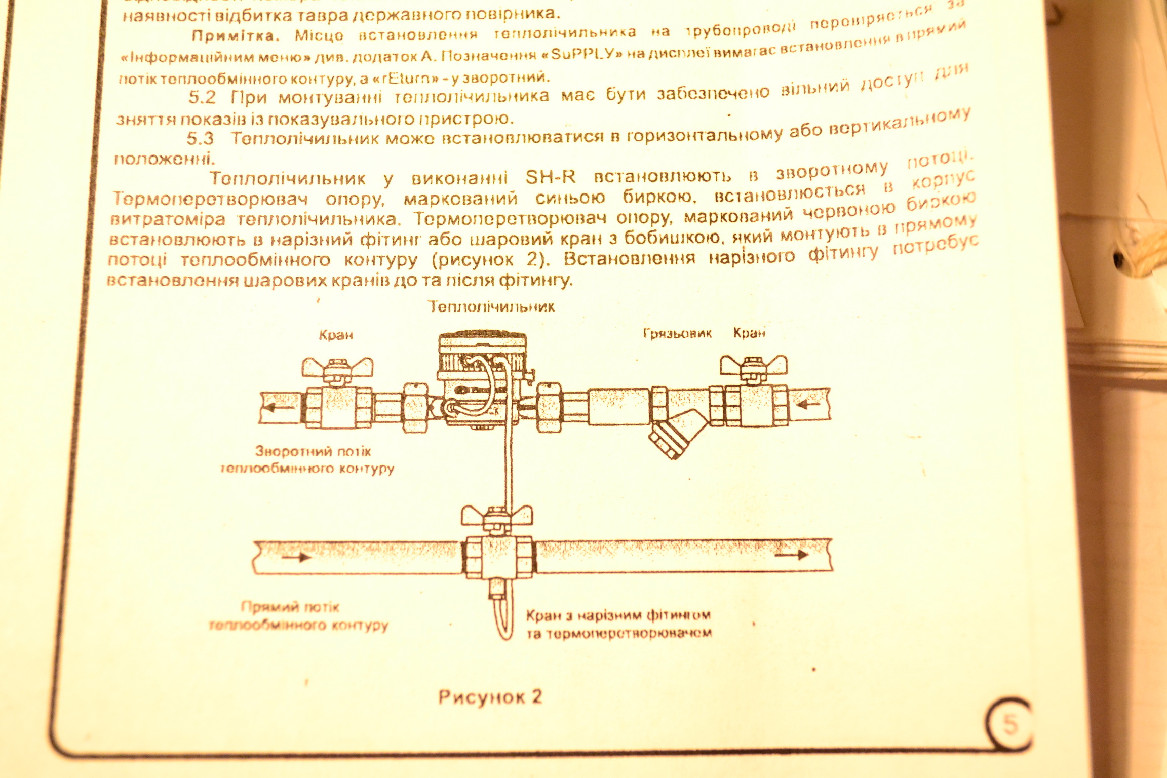

Не знаю может пропустил схемку, ткните носом, но производитель официально говорит так: gross.ua/schetchiki_tepla/gross/wmz-ua/
По поводу регулятора - регулятор перепада давления предназначен для автоматического поддержания перепада давления при изменяющемся расходе в одно- и двухтрубных системах с термостатическими клапанами, вроде так если ничего не поменялось. если более точно то это автоматический балансировочный клапан, но суть не меняется: www.danfoss.com/Russia/Products/Categories/Group/HE/Baahsyrovochhye-kapahy/Avtomatycheskye-baahsyrovochhye-kapahy/107f3206-eb7f-4dbe-95c6-e3f5ddc8ccfd.html. Перепад у Вас по идее должен быть порядка 0.2 мПа, более точно в проектной документации должно быть в ЖЕКе, при этом будет обеспечен необходимый расход при полностью открытых термоголовках и обеспечена гидравлическая балансировка в доме. В двух словах если на первых этажах народ пооткрывает эти регуляторы на полную, то очень большая вероятность того что последние этажи останутся без тепла вообще. вода она не глупая идет по пути наименьшего сопротивления.
Регулируется он синим колпачком, красный отсекающий, в рабочем состоянии красный должен быть полностью открыт.

И всё таки не "таки да"
Значит в интернете действительно схема подключения в подачу
Я уже было подумал, что я реально протупил
Сейчас вот уже дома, смотрю в проект и паспорт на счетчик
Там черным по белому написано: "Теплолічильник у виконанні SH-R встановлюють в зворотньому потоці..."
И на схеме тоже самое и подключение, как и у меня.

подача (красный вентиль) открыта полностью, а обратка (синий) прижимается или отпускается для обеспечения необходимой скорости потока
единственное но - работает он очень странно и непредсказуемо, может это он мне козни строит?
Он просто должен держать определенный перепад давления, расход при этом может изменяться, ну к примеру на одном из радиаторов термоголовка закрыла подачу. Хотя есть и возможность ограничить расход.
По настройке можно здесь почитать: www.ktto.com.ua/nastroika/bkr
РС благодаря Вам начал вспоминать что рассказывали на семинарах Данфоса по гидравлической балансировке, можно почитать здесь:www.danfoss.com/NR/rdonlyres/BF551FF3-CB3B-400A-B7AD-DF76FA8C87E7/0/Chapter10_Hydrolicbalancingofsystems.pdf
В германии говорят самые богатые инженера - это инженера по балансировке гидравлических систем, цена за настройку одного клапана стартует от 100 Эвро (по рассказам представителя Данфос)
Итак, небольшой апдейт
На улице тепло, поэтому продолжаю идти в режиме максимального прижима, работант один радиатор, прикручен чуть ниже троечки
потребление порядка 15 мегакалорий в сутки
для себя выяснил один интересный момент, который реально смогу проверить только с похолоданием
по ходу балансиром нужно выставлять при полностью открытых радиаторах поток порядка 130-150 литров в час, после этого поджимаем радиатор на 5-6 и дальше выбираем термоголовкой нужный режим
в таком случае термогодовка сама дальше поджимает пропускную способность радиатора
в моем случае щас около 55-70 л/час
если так продолжится и дальше - буду надеяться, что разобрался
хотя некоторый затык все равно присутствует на обратке, но в некритичных режимах работы будет терпимо
...если б установщики еще шарили в настройке - цены им не было бы
Итак, всем спасибо за проявленный интерес и помощь в решении вопроса! :beer:
По ходу дела попустило :lol:
Логики никакой, но факт имеет место быть - считать стало меньше
На улице конечно тепло и отапливаю одним радиатором, однако в квартире тепло и в принципе можно было б еще прикрутить, но там уже начинается капец у термоголовок и начинают чудить они
Если за год будет ощутимая экономия - то может таки куплю взамен программируемые термоголовки и буду выставлять отключение днем и понижение температуры небольшое на ночь, а с раннего утра и к вечеру, чтоб прогревало нормально помещение
По факту настроек - "спец" не объяснил, да по ходу и сам не понял что и к чему, поэтому путем проб и ошибок, как я выше описывал, пришел к тому, что подачу балансиром надо давать на полную, ну по крайней мере литров так на 150 в час при полностью открытых термоголовках (их вообще можно снять) и полностью открытых регуляторах на радиаторах.
Потом начинаем поджимать сначала регуляторами радиаторов, а дальше уже играемся термоголовками
В итоге получаем нормальное давление, которое позволяет быстро продавить теплоноситель через радиаторы и выйти менее охлажденным, что уменьшает разницу температур и соответственно расчетное потребление тепла
Ну а температуру уже выставляем термоголовками и они дальше уже сами там колхозничают
Когда после похолодания стало значительно теплее - не раз видел скорость потока 25-35 л/час и при этом низкое потребление, в то время как до этого и при 110 не получалось экономить
Поэтому подачу нельзя зажимать ни в коем случае! давление в системе должно быть на входе правильным, тогда не будет проблем с чрезмерным охлаждением обратки и расчеты будут верными
п.с.: сейчас потребление по счетчику порядка 11-13 мегакалорий в сутки, что на данном этапе вполне приемлемо
