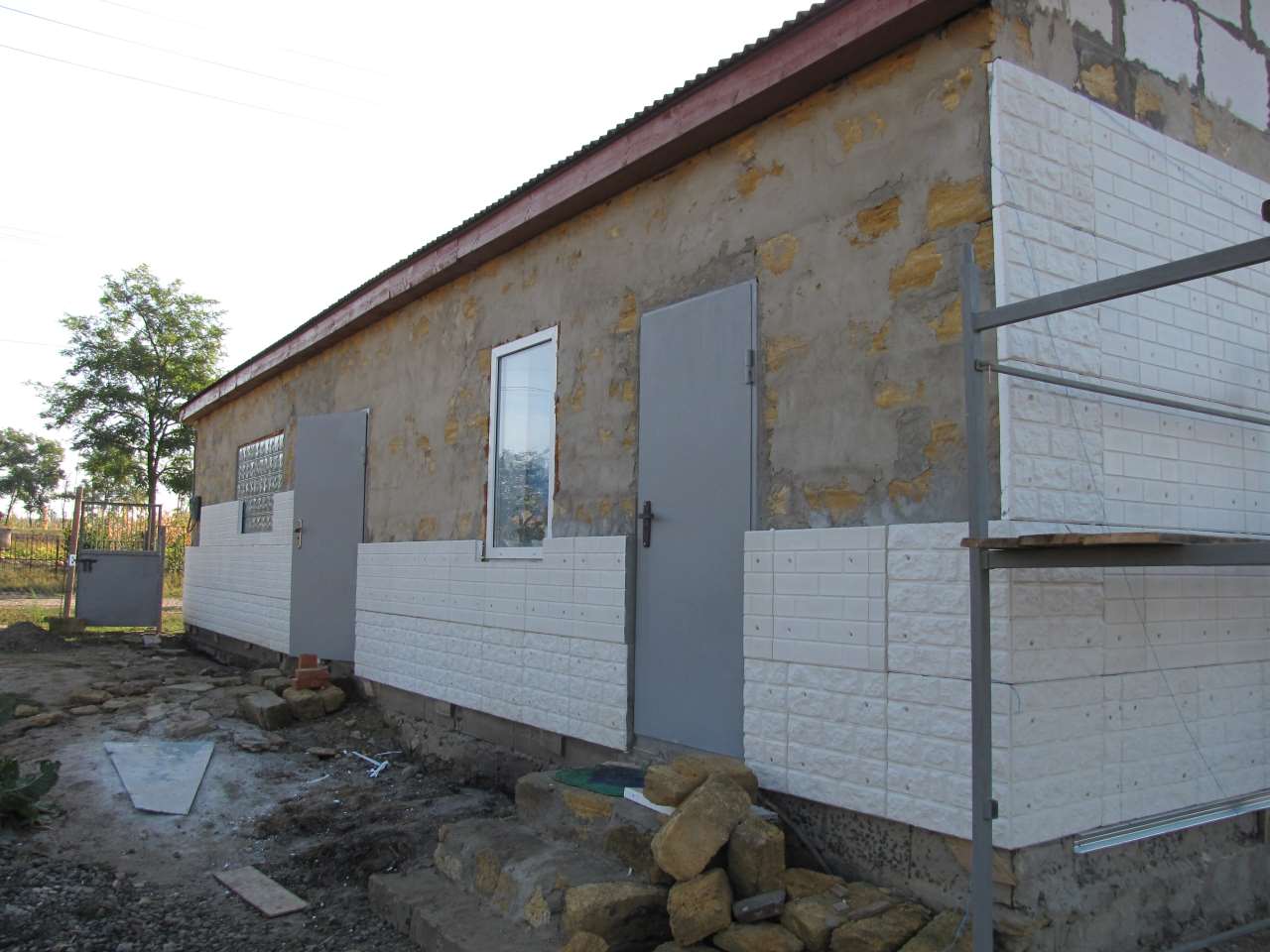

Я думаю, что делать со стенами дальше? Есть идеи:
1. Обшить сайдингом, но боюсь раздолбать те несчастные 17 см. ракушняка. Снаружи получается, пенопласт дюбелили, уже есть дырки. А со внутренней стороны - профиль или рейка, тоже дюбель.
2. Обтянуть кирпичом. И стена потолще будет, НО у меня фундамент выступ во внутрь, не на что стенку ложить. А дом высокий. Отмостку выбивать не хочу, она хорошая / красивая, ступеньчатая.
3. Короед. Но стены клеем затянуты паршивенько, придется еще один слой наносить. + аж потом чистовая отделка.
4. Предлагайте.

1 - Короед.
2 - Плитка под кирпичик.
Или использовать и то и другое,
как декор.

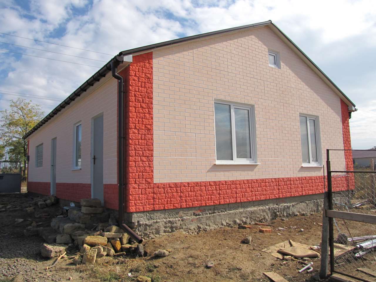

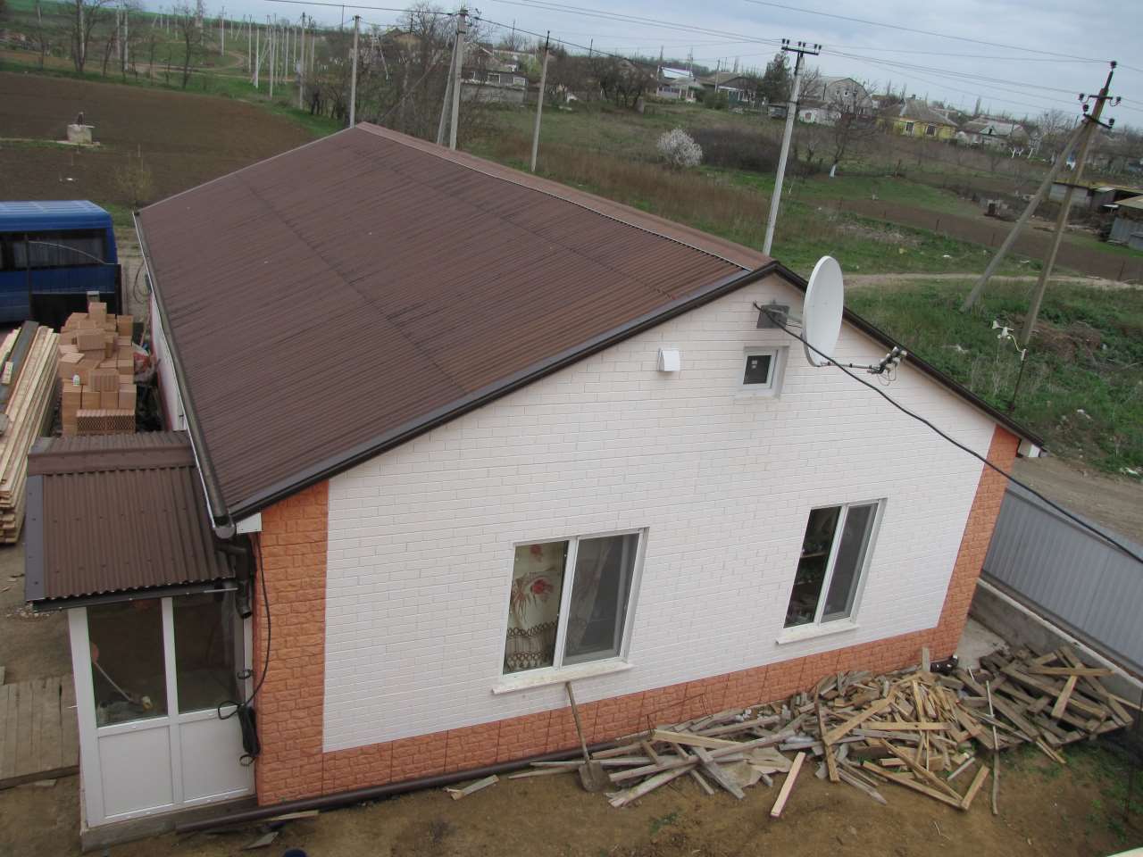

как вариант: поверх пенопласта, "теплую плитку" /vidy-plitok
это тот же пенопласт 5 см, с поверхностью фибробетона
Если ее аккуратно сделать, то вид терпимый )))

IMG_0741s.thumb.jpg.ecae5b38f4b324860c369f0eed99be2a.jpgсразу по окончанию:IMG_0841s.thumb.jpg.ac2b8d59a92afe821726a60dca1793ec.jpg3 года спустя:IMG_4341s.thumb.jpg.9ce9b50a092bbbf369b0c3d0d037ba23.jpg

Делайте короед/камешек покрупнее и добавьте всякие декоры, чтобы разбить длинные поверхности (если они у Вас не разбиваются естественным образом окнами и т.п.), особенно которые сориентированы с запада на восток (вдоль них будет долго светить солнышко на восходе/закате и будет сильнее видно "срам").

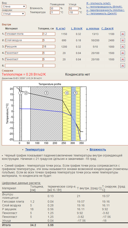

Утеплятся только снаружи. неважно, чем, или минватой (нужен вент зазор), или пенопластом, или газобетоном. Внутри, максимум - гкл на профиль или рейку 3-5 см. воздушного зазора.

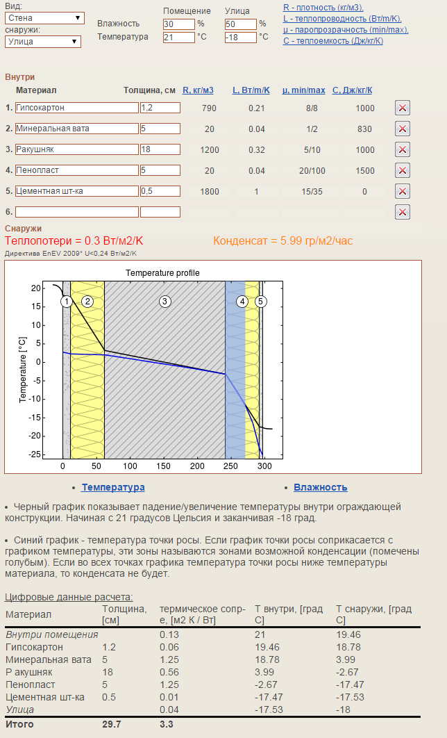

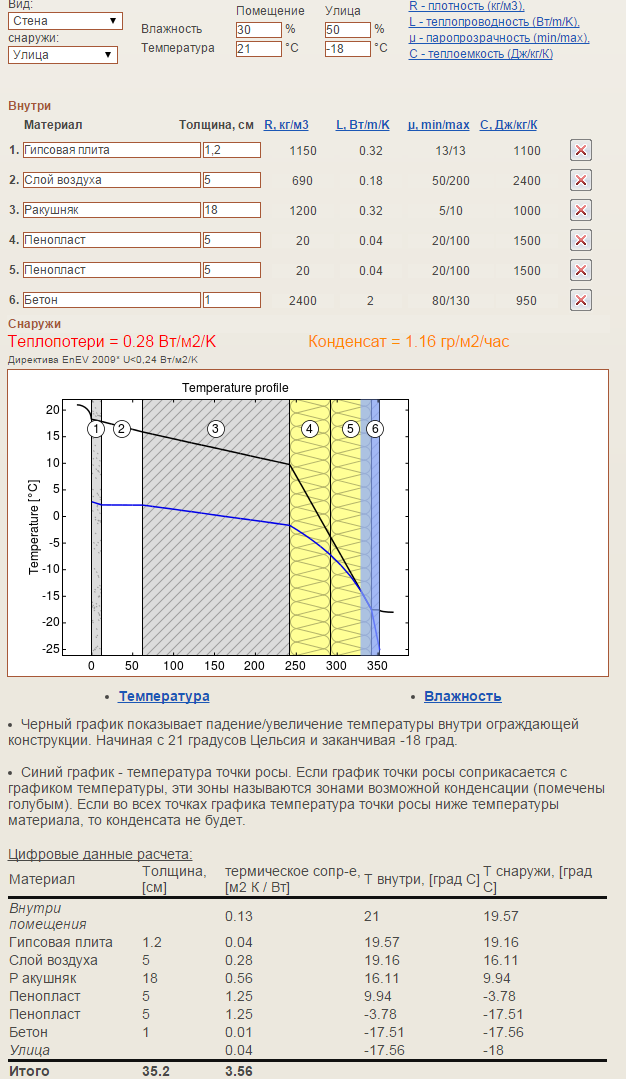

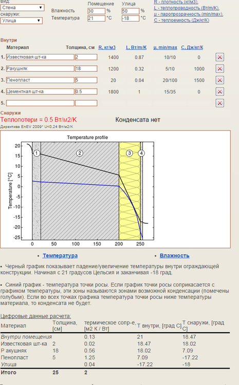

иллюстрации:
сейчас вот так:bel.thumb.png.49efbd95df012cf779233a40bd20fc6e.png, вы предлагаете вот это:bel3.thumb.png.0259bac8710c6fda3fd3f0fc57d930c3.png, правильнее :bel1.thumb.png.6123358174eba02e71c1aa71451b2bba.pngbel2.thumb.png.95603825c5b52fecd5822239141ea964.png
расчет на сайте перлитка
иллюстрации:
сейчас вот так:[ATTACH]463851[/ATTACH], вы предлагаете вот это:[ATTACH]463854[/ATTACH], правильнее :[ATTACH]463852[/ATTACH][ATTACH]463853[/ATTACH]
Можна будь ласка ссилку на програму/ ресурс в личку!
Заздалегідь дякую!:)
Вы правы - снаружи лучше, но если делать грамотно, то в некоторых случаях можно и изнутри утеплять (эффект будет меньше, мороки больше). Теплорасчет не самая лучшая программа, вату положено изнутри пароизоляцией закрывать.
ЗЫ Помнится Белоснежка писала, что у нее изнутри тоже пенопласт, или я что-то попутал?
Да, таки можно, только там целое дело, как обеспечить паронепроницаемость, особенно на стыках стен с потолками, полами и перестенками. А потом, этот пар, все-равно нужно выводить наружу - т.е. обеспечить хорошую вентиляцию. А это снова теплопотери...
У меня есть двое знакомых, один утеплился внутри пенопластом, другая - минватой и зашила ГКЛ, результат одинаковый - сырость и плесень.
PS "перлитковский" калькулятор лучше "теплорасчета", они больше взяли с оригинала U-Wert )))
