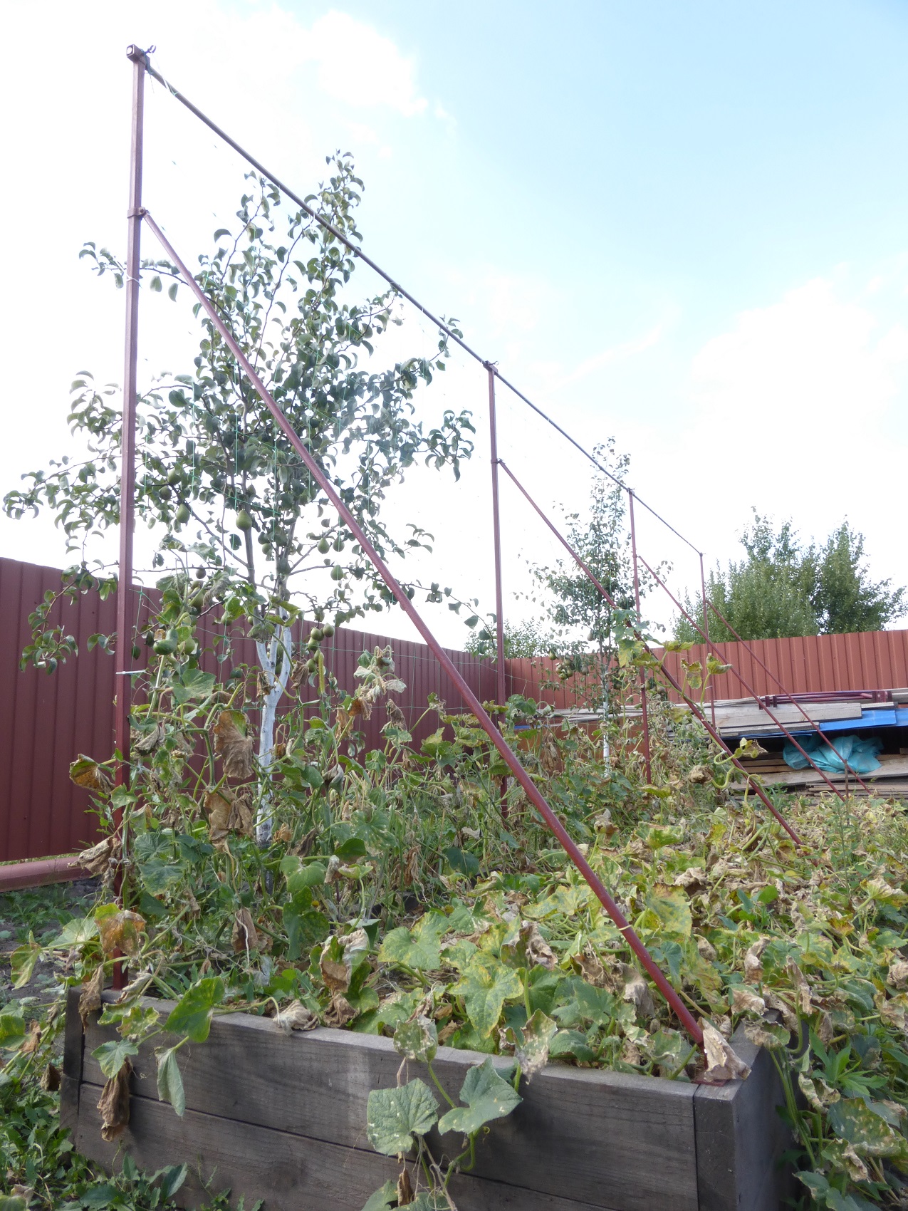

П-образная 2х метровая конструкция для огурцов. Кстати её можна использовать для высокорослых томатов, как в теплице на шпагате. Правильно. что планируете стационарные опоры. Помидорки отблагодарят хорошим урожаей. Ведь для них главное вентиляция, простор и солнце

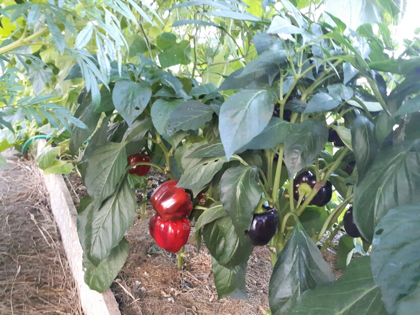

К томатам, огурцам и баклажанам уверенно подключаются перцы.

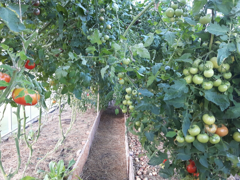

Подоспели фотки. Такой вот результат первого года огородничества. Голова кругом идёт. Растюхи реально пытаются теплицу с фундамента сорвать. Вот чешу репу, как тут 3 ряда грядок оборудовать? Уже сейчас кое где ползком только пробраться можно. Тёплые грядки и добрые форумчане рулят!

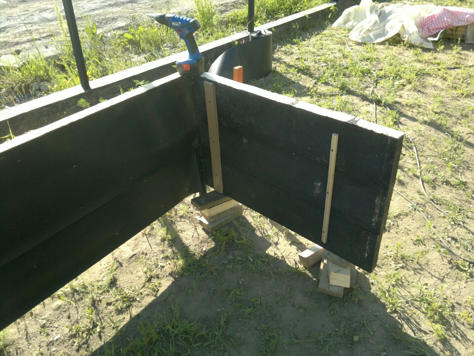

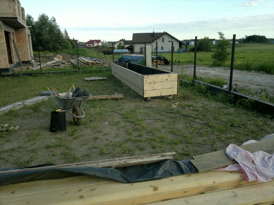

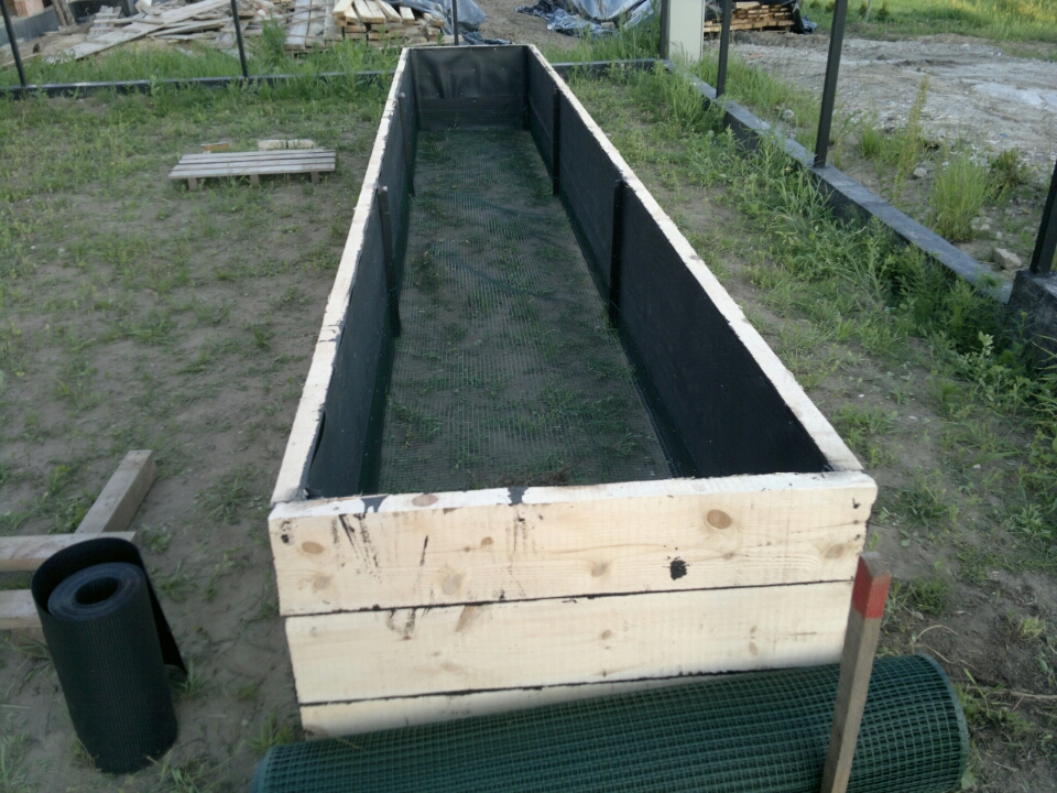

Как я попытался построить тёплые грядки.

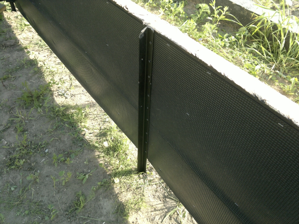

Купил шестиметровые доски 50 на 200. Неделю посушил на солнце. Потом внутреннюю сторону пропитал в 1 слой гидроизоляцией диспербит на водной основе. Собрал стенки. Изнутри степлером прихватил пластиковую мембрану, чтоб уменьшить поступление влаги из грядки в древесину. Прижал всё это ножками из 3см уголка. Собрал. Ножки вбивал в грунт на 40 см. Высота грядки 60 см. Внешняя ширина 1м. Ровнял по уровню, но через неделю грядка просела под свом весом, пока не упёрлась доской в грунт. Под следующие грядки я уже подкладывал подпорки.
  • Лайк 6

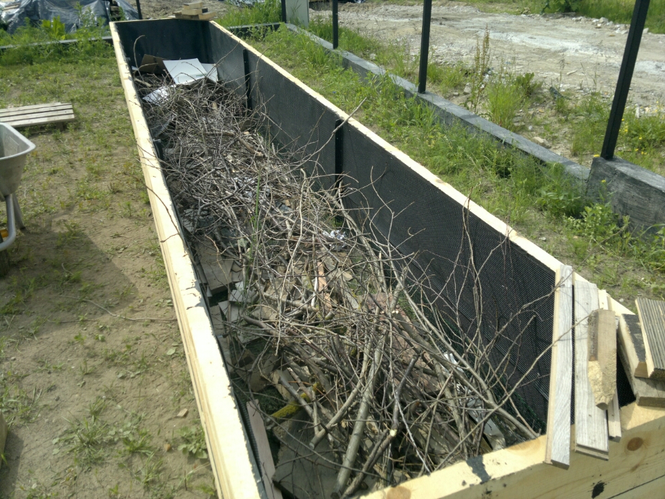

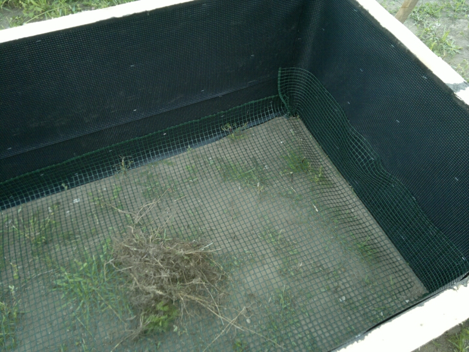

К днищу степлером пристегнул сетку от кротов. Потом насобирал всего, что попалось под руку. Ветки, картон, обрезки древесины со стройки. Сверху сено и там всякие отходы с кухни и огорода. Потом смесь чернозёма, торфа и навоза, оставшаяся после заполнения теплицы. Хватило только на треть грядки. Там тут же было чтото посажено.
