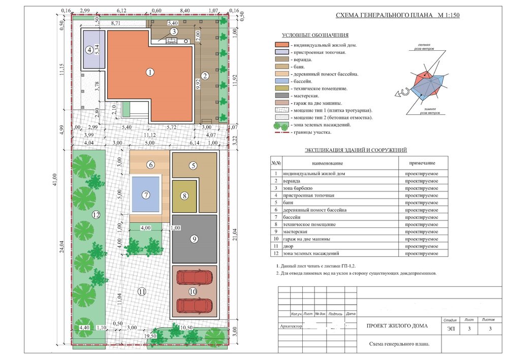

Одноэтажный в Новом Бугово, Ильичевск.

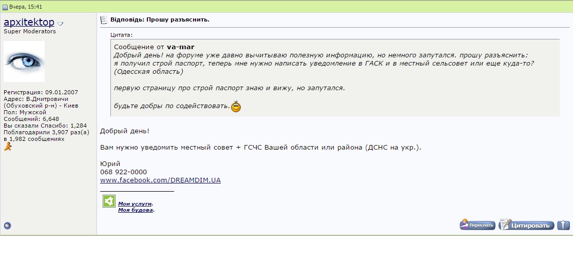

Вот теперь собираюсь сразу писать уведомления о начале работ в Гаск, но я так понял что и в сельсовет нужно, и в мчс. и выясняю может куда еще...
Как бы не было, меня по телефону уверили что строй паспорт готов, но нужно забрать его лично (подпись о получении) еду в субботу. А раз строй паспорт готов - идем в бой по намеченному пути. Так что быть подвалу!:)
Лестница в подвал с террары! а она в последствии будет остеклена, но таким образом что б летом можно было снять стеклопакеты и сделать открытую террасу.

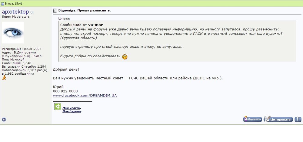

Для уточнения данного вопроса просил помощи в разъяснении у создателя ветки " С чего начать в 2012 - 2014 (стройпаспорт)" ниже выкладываю скрин переписки.www.stroimdom.com.ua/forum/attachment.php?attachmentid=407982&stc=1&d=1421303145
Посмотрел расшифровку ГСЧС, оказалось по не внимательности принял за ГАСК, все правильно нужно уведомлять "Державна служба України з надзвичайних ситуацій", то есть МЧС

Спс, тоже вчера нашел. Был сегодня в архитектуре забрал "Лист роз'яснення". Текста там на две страницы. В кратце не соблюли отступы от границ участка (хотя перед подачей дркументов специально зашел к архитектору на прием, он посмотрев сказал что довнести в пакет, к отступа на тот момент у него притензий небыло). тажк требует внести отступ до соседского строения, соседа нет через забор же мне нелезть к нему. Если даите добро то выложу "Лист" в Вашей теме.:o

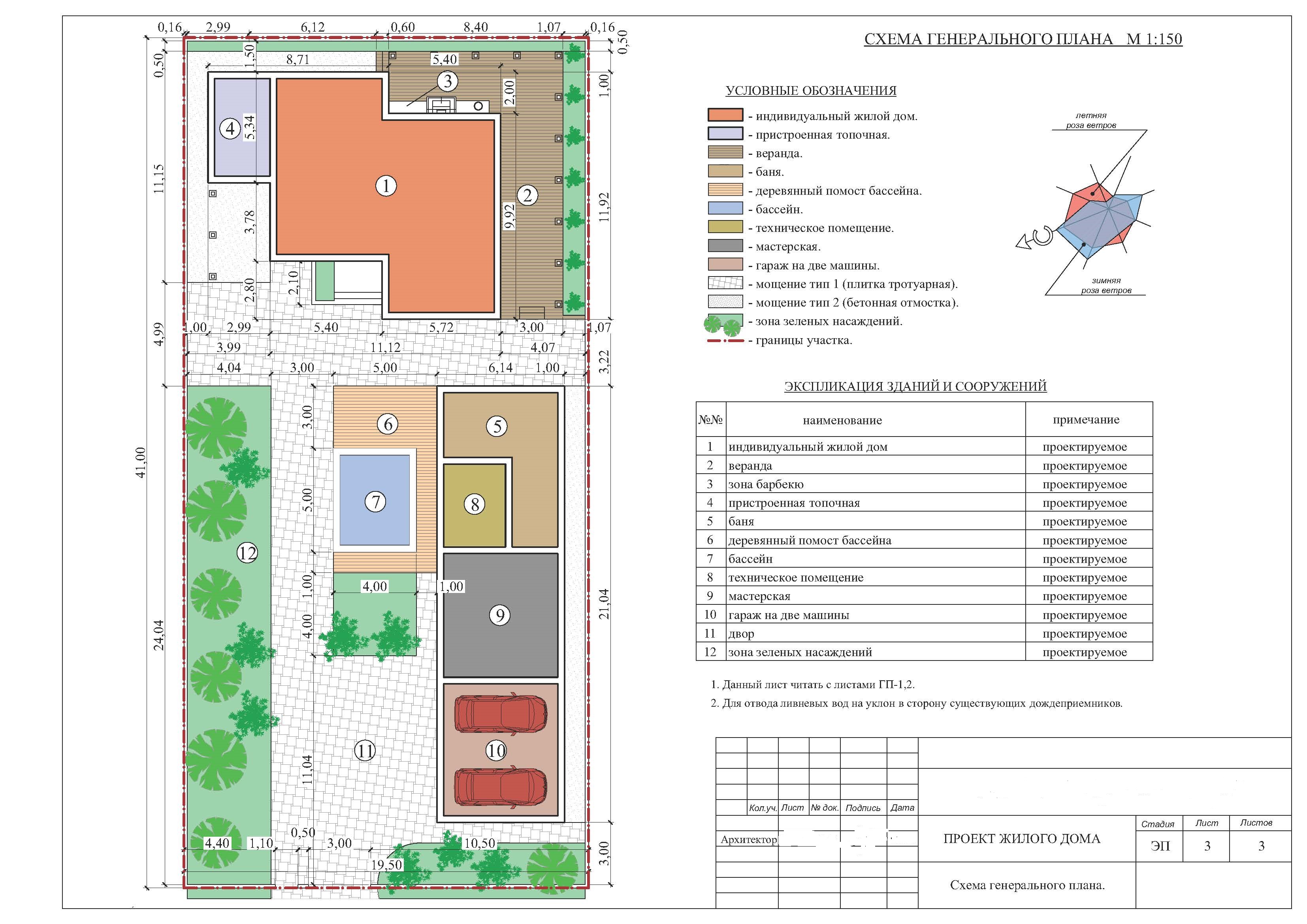

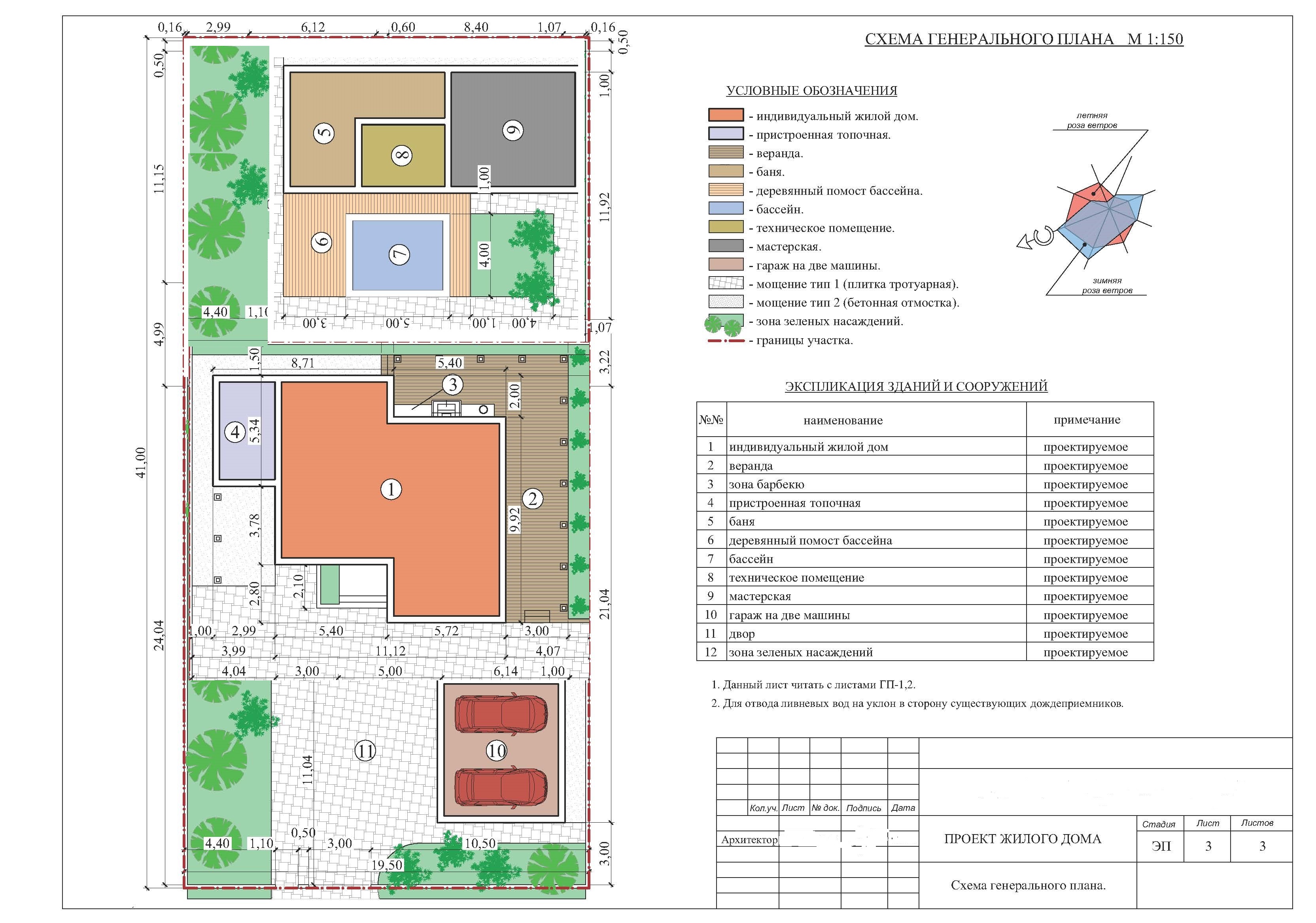

Теперь думаю куда двигать дом(((
Ну тут отказ мотивированный, так как не соблюдены нормы ДБН, а по поводу Вашего архитектора если он Вам сказал что все ОК, гоните в шею!
Даже если с данными нарушениями построить все что нарисовано, в скоре появятся соседи! которые явно будут не довольны тем что увидят! подадут в суд!суд скажет соседи правы по нормам ДБН, за их нарушение на вас штраф + снос здания в принудительном порядке, так как пожарные и мчс нормы не соблюдены! Так что ДБН Вам в помощь дабы в будущем жить спокойно!
В любом случае отступайте от забора 3 метра со всех сторон! дабы нискем не ссориться
единственно что можно это въезд в гараж прямо с улицы без отступа!
И зона отдыха в забор или под нос соседей тоже не всегда хорошо!
Может перенести гараж и все сдвинуть в глубь? да и заодно между зоной барбекю и сауной будет басейн (кстати сомнительное удовольствие ИМХО)
www.stroimdom.com.ua/forum/attachment.php?attachmentid=408137&stc=1&d=1421335889
Да и зачем вы нарисовали для строй паспорта терассу? она что у Вас на фундаменте? показывайте только капитальные строения! а беседки и другие легкие строения можно строить и без них!
