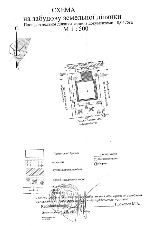

Кому интересно первая и вторая страницы стойпоспорта
www.stroimdom.com.ua/forum/attachment.php?attachmentid=409381&stc=1&d=1421825913
www.stroimdom.com.ua/forum/attachment.php?attachmentid=409382&stc=1&d=1421825918
Остальное памятка застройщика. По большому счету полезной информации "нуль", так как не указанная этажность дома, а квадратура указанна только как пятно застройки. Даже не ясно зачем им был нужен фасад и планировка?????

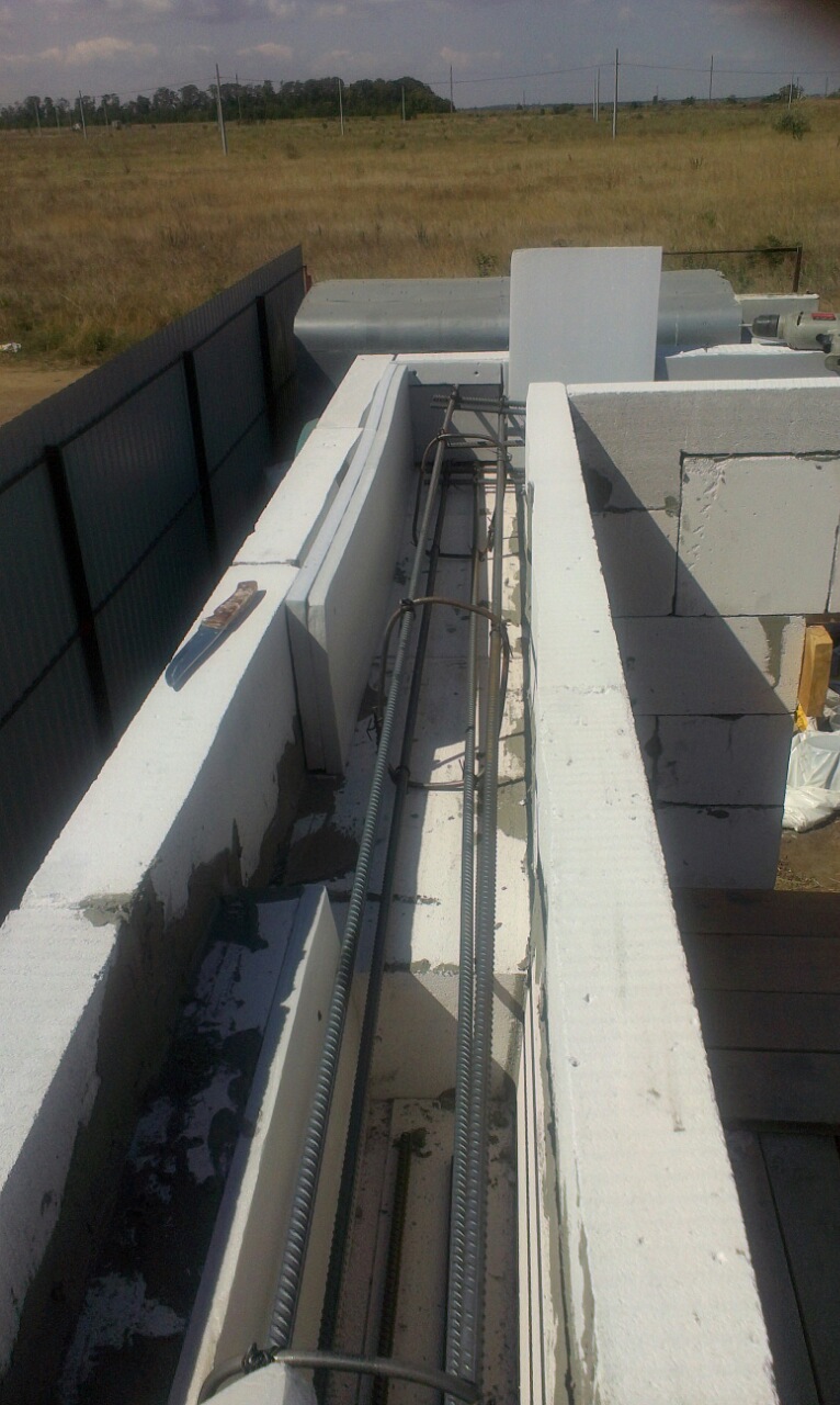

Армопояс заливал без опалубки между газобетонными блоками толщиной 75 мм которые были просто приклеены клеем к кладке а внутри к наружной стороне 5 см пенопласта итого ширина армопояса вышла 200 мм. При ширине ГБ 300 уже так не получится. Над окнами ставил U блоки их 300 или 375 вообще было не достать. Я уже выше писал что 400 ГБ удобнее и проще купить. Сугубо моё мнение!
На счёт утепления крыши тоже имею мнение что утеплять 1 эт. дом лучше по стропилам и толщиной ваты 25 см потом это пространство захотите освоить под жилую комнату или кабинет и прийдется переделывать. Между стропил ложаться маты 20 см потом набивается рейка 5 см перпендикулярно стропил и маты 5 см укладываются между реек. Армопояс под крышу лучше делать см 60 над перекрытием чтобы увеличить высоту мансарды.

Я о споре что лучше? Утепление Пенопластом или Газобетоном.
по мостикам холода в районе перекрытий, их об кладу 100мм. газобетона.
рекомендую пенопласт (25 или 35 плотность)!!! не так прочно но изоляция тепла/холода куда лучше!!!
