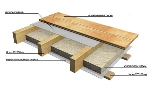

officermaloy Опубліковано: 27 березня 2018 Поділитись Опубліковано: 27 березня 2018 Всем доброго дня! Требуется утеплить перекрытие по деревянным балкам 50x200 (холодный чердак). Вариант перекрытия/кровли такой (снизу вверх): - потолок гипсокартонный по профилям - подшивка досками 25 мм к балкам (основание для укладки утеплителя, сплошной настил лучше или с расстоянием?) - паробарьер - балки с утеплителем между ними (утеплитель наверное Steico плитный) - деревянный настил из досок 25 мм (с зазором 3-5мм между досками) - чердачное помещение (неэксплуатируемое) - скатная кровля, наклон 30 гр (стропила, СДМ, обрешётка, керамическая черепица) Перектытие примерно так это выглядеть должно (только без гидроизоляции) Правильно ли выбран пирог перекрытия? Правильно расположен паробарьер (может над гипсокартоном перед досками 25мм)? Доскам чернового потолка под паробарьером в таком варианте не грозит "запотевание"? Мнения по всей конструкции перекрытия и кровли? Посилання на коментар Поділитися на інших сайтах More sharing options...
yava74 Опубліковано: 27 березня 2018 Поділитись Опубліковано: 27 березня 2018 Всем добрый день! Есть частный дом, жилой. Чердак неотапливаемый. Перекрытие между комнатой и чердаком деревянное. Сейчас делаем ремонт. Кроме утепления перекрытия, еще решили сделать ревизию чердака. Крыша двускатная, металочерепица, пенопласт 10 см, паробарьер, подбито вагонкой на чердаке. В углах крыши есть ниши, когда сняли вагонку в нишах, то обнаружили, что паробарьер просто заканчивается, ни к чему не фиксирован снизу. Наличие множества мест продувания ( углы были просто заткнуты кусками пенопласта). Холод проникает и задувает как на крышу, так и через перекрытие в комнаты. Чем лучше теперь утеплить эти места, в щели видно даже свет улицы? Задуть пеной возможно? Посилання на коментар Поділитися на інших сайтах More sharing options...
Vikctor Опубліковано: 27 березня 2018 Поділитись Опубліковано: 27 березня 2018 ... Правильно ли выбран пирог перекрытия? Правильно расположен паробарьер (может над гипсокартоном перед досками 25мм)? Доскам чернового потолка под паробарьером в таком варианте не грозит "запотевание"? Мнения по всей конструкции перекрытия и кровли? Всё Вы правильно запланировали. И доски с паробарьером правильно расположены - доски внизу. П.С.: если есть финансы на плитный Стеико, то не лучше ли задуваемый? 1 Посилання на коментар Поділитися на інших сайтах More sharing options...
officermaloy Опубліковано: 27 березня 2018 Поділитись Опубліковано: 27 березня 2018 Всё Вы правильно запланировали. И доски с паробарьером правильно расположены - доски внизу. А какой шаг доски нужен в случае плит 575 x 1200? Всё Вы правильно запланировали. И доски с паробарьером правильно расположены - доски внизу. П.С.: если есть финансы на плитный Стеико, то не лучше ли задуваемый? Мы строимся далеко от столицы и мне кажется, что с задувным будет сложнее (в плане монтажа, опыта строителей). По цене не считал, если честно... Посилання на коментар Поділитися на інших сайтах More sharing options...
STONEAGE Опубліковано: 28 березня 2018 Поділитись Опубліковано: 28 березня 2018 Всем доброго дня! Требуется утеплить перекрытие по деревянным балкам 50x200 (холодный чердак). Вариант перекрытия/кровли такой (снизу вверх): - потолок гипсокартонный по профилям - подшивка досками 25 мм к балкам (основание для укладки утеплителя, сплошной настил лучше или с расстоянием?) - паробарьер - балки с утеплителем между ними (утеплитель наверное Steico плитный) - деревянный настил из досок 25 мм (с зазором 3-5мм между досками) - чердачное помещение (неэксплуатируемое) - скатная кровля, наклон 30 гр (стропила, СДМ, обрешётка, керамическая черепица) Перектытие примерно так это выглядеть должно (только без гидроизоляции) [ATTACH]609574[/ATTACH] Правильно ли выбран пирог перекрытия? Правильно расположен паробарьер (может над гипсокартоном перед досками 25мм)? Доскам чернового потолка под паробарьером в таком варианте не грозит "запотевание"? Мнения по всей конструкции перекрытия и кровли? Всё Вы правильно запланировали. И доски с паробарьером правильно расположены - доски внизу. П.С.: если есть финансы на плитный Стеико, то не лучше ли задуваемый? ========================================== Ничего он правильно не выбрал. Всё запотеет нафиг и сгниёт. В смысле всё под паробарьером. Потому что влага будет конденсироваться на плёнке из-за чрезмерно малой толщины утеплителя. А задувка ппу отечественным 3300грн./куб. Посилання на коментар Поділитися на інших сайтах More sharing options...
officermaloy Опубліковано: 28 березня 2018 Поділитись Опубліковано: 28 березня 2018 ========================================== Ничего он правильно не выбрал. Всё запотеет нафиг и сгниёт. В смысле всё под паробарьером. Потому что влага будет конденсироваться на плёнке из-за чрезмерно малой толщины утеплителя. А задувка ппу отечественным 3300грн./куб. Запотеет между гипсом и паробарьером? Тогда паробарьер крепить под обрешетку (между гипсом и досками 25мм? Вопрос не относящийсы к этой кровле: если бы не было гипсокартона, а чистовой деревянный потолок, то все нормально как я понимаю? Посилання на коментар Поділитися на інших сайтах More sharing options...
Vikctor Опубліковано: 28 березня 2018 Поділитись Опубліковано: 28 березня 2018 Запотеет между гипсом и паробарьером? Тогда паробарьер крепить под обрешетку (между гипсом и досками 25мм? Вопрос не относящийсы к этой кровле: если бы не было гипсокартона, а чистовой деревянный потолок, то все нормально как я понимаю? Не обращайте внимания. У товарища продавана утеплителя просто такой агрессивный маркетинг. Очерёдность верная. Подобные схемы утепления нетрудно найти как в этом разделе, так и в ветках застройщиков. Посилання на коментар Поділитися на інших сайтах More sharing options...
STONEAGE Опубліковано: 29 березня 2018 Поділитись Опубліковано: 29 березня 2018 (змінено) Запотеет между гипсом и паробарьером? Тогда паробарьер крепить под обрешетку (между гипсом и досками 25мм? Вопрос не относящийсы к этой кровле: если бы не было гипсокартона, а чистовой деревянный потолок, то все нормально как я понимаю? Ну, ладно, Вы дилетант. И не уловили главного - ТОЛЩИНА УТЕПЛИТЕЛЯ! А Виктор, то, что за умничает? У него самого утепление в 100мм?! Не знаю в какой зоне Вы строитель. Но, мало кто у нас делает меньше 250мм. А если и делают, то в последствие доутепляют. Змінено 29 березня 2018 користувачем #roofinspector Посилання на коментар Поділитися на інших сайтах More sharing options...
Скромный прораб Опубліковано: 29 березня 2018 Поділитись Опубліковано: 29 березня 2018 Запотеет между гипсом и паробарьером? Тогда паробарьер крепить под обрешетку (между гипсом и досками 25мм? Вопрос не относящийсы к этой кровле: если бы не было гипсокартона, а чистовой деревянный потолок, то все нормально как я понимаю? Ничего у Вас не сгниет, при условии идеального устройства пароизоляции - максимально герметиризировать стыки в нахлест, завернуть на 3-4см и тщательно приклеить к стенам. Я правда делаю пароизоляцию под досками обрешётки, что бы исключить контакт влажного воздуха даже с ними, причем делаю после штукатурки, что бы поверхность стены была ровной и гладкой и к ней качественней приклеить пароизоляционную пленку, но это мои личные тараканы, обычно как на схеме. Еще по Вашему "пирожку". У Вас балки на 200мм, вот полностью утеплителем и заполняйте. Будет меньше расход энергоносителей, лучше звукоизоляция. Вообще это (200мм) минимум, причем минимум вчерашнего дня. На сегодня 300мм+ более чем актуально. 1 Посилання на коментар Поділитися на інших сайтах More sharing options...
Vikctor Опубліковано: 29 березня 2018 Поділитись Опубліковано: 29 березня 2018 ... [/b]А Виктор, то, что за умничает? У него самого утепление в 100мм?! Не знаю в какой зоне Вы строитель. Но, мало кто у нас делает меньше 250мм. А если и делают, то в последствие доутепляют. Вы где-то между строк прочли, что человек собирается использовать слой утеплителя в 100мм? Он написал, что балки у него 200мм. Я, как человек разумный, а не агрессивный продаван, предположил, что слой утепления соответственно тоже 200мм. У Вас альтернативная реальность? Посилання на коментар Поділитися на інших сайтах More sharing options...

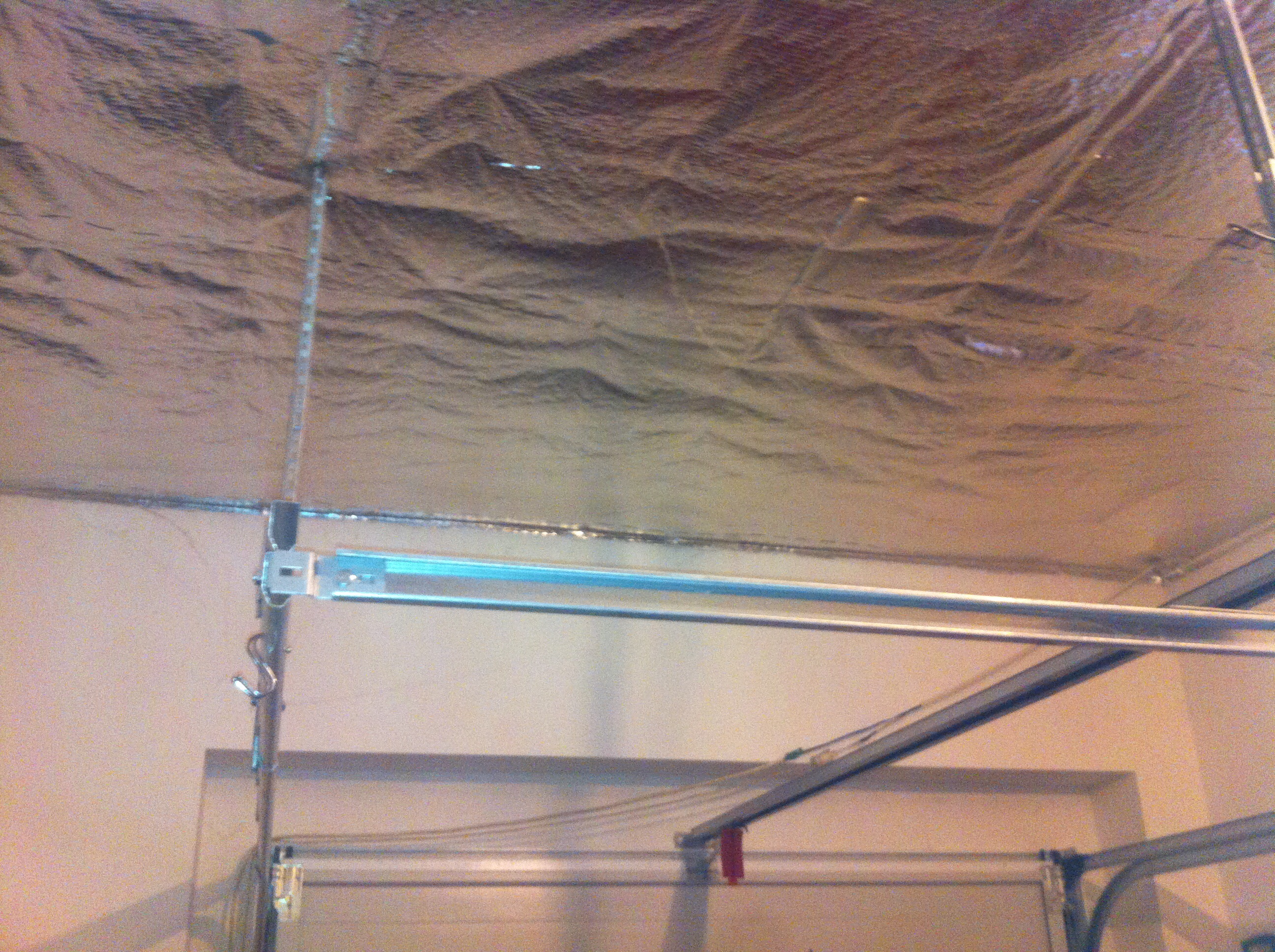

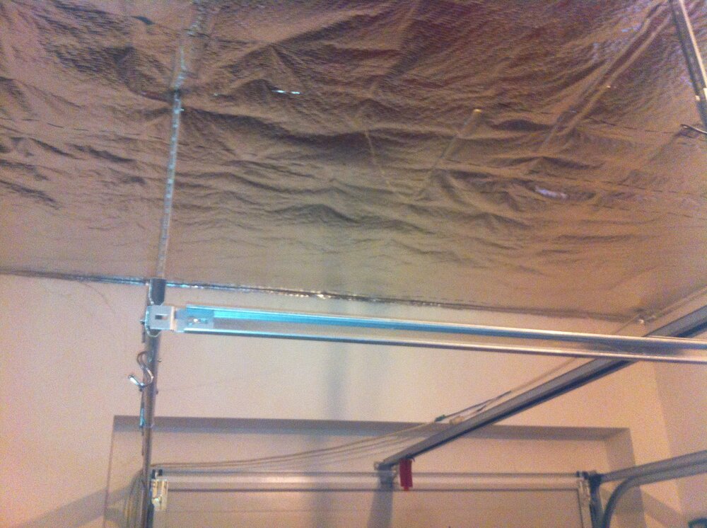

officermaloy Опубліковано: 29 березня 2018 Поділитись Опубліковано: 29 березня 2018 Ничего у Вас не сгниет, при условии идеального устройства пароизоляции - максимально герметиризировать стыки в нахлест, завернуть на 3-4см и тщательно приклеить к стенам. Я правда делаю пароизоляцию под досками обрешётки, что бы исключить контакт влажного воздуха даже с ними, причем делаю после штукатурки, что бы поверхность стены была ровной и гладкой и к ней качественней приклеить пароизоляционную пленку, но это мои личные тараканы, обычно как на схеме. Еще по Вашему "пирожку". У Вас балки на 200мм, вот полностью утеплителем и заполняйте. Будет меньше расход энергоносителей, лучше звукоизоляция. Вообще это (200мм) минимум, причем минимум вчерашнего дня. На сегодня 300мм+ более чем актуально. Я честно не понимаю откуда пошло про 100мм... Я писал что утеплитель между балок, т.е. 200мм. В последствии есть мысль уложить ещё балки 100 (поперёк 200-ых) и 100 мм утеплителя между ними. Но это не сложно сделать и позже как я понимаю. Я правильно понял, что у Вас пароизоляция между гипсокартонным потолком и досками обрешётки? Посилання на коментар Поділитися на інших сайтах More sharing options...
Скромный прораб Опубліковано: 29 березня 2018 Поділитись Опубліковано: 29 березня 2018 Я честно не понимаю откуда пошло про 100мм... Я писал что утеплитель между балок, т.е. 200мм. В последствии есть мысль уложить ещё балки 100 (поперёк 200-ых) и 100 мм утеплителя между ними. Но это не сложно сделать и позже как я понимаю. Я правильно понял, что у Вас пароизоляция между гипсокартонным потолком и досками обрешётки? Себе тоже добавлял 100мм на следующий год, без проблем))) По пароизоляции, да у меня между чистовым (натяжной) и досками обрешетки, вот в гараже (руки еще не дошли доделать) видно как это выглядит в жизни. 1 Посилання на коментар Поділитися на інших сайтах More sharing options...
officermaloy Опубліковано: 29 березня 2018 Поділитись Опубліковано: 29 березня 2018 Себе тоже добавлял 100мм на следующий год, без проблем))) По пароизоляции, да у меня между чистовым (натяжной) и досками обрешетки, вот в гараже (руки еще не дошли доделать) видно как это выглядит в жизни. Аккуратненько П.С. Ксли помните, с вариантом устройства фундамента-отмостки мы ещё "боремся" (сорри за оффтоп) 1 Посилання на коментар Поділитися на інших сайтах More sharing options...
