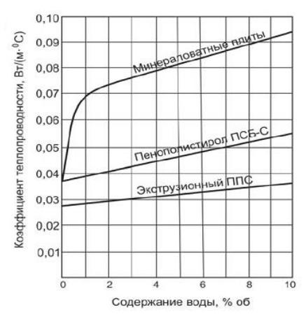

Увлажнение утеплителя на 5%, имеет ухудшение свойств утеплителя в 2раза.
Прямо таки любого утеплителя, и в два раза? :)

температуре воздуха, равной +20 °С, парциальное давление содержащегося в нем пара ΔPt=17,2 г/м3
Давление в г/м3? С абсолютной влажностью не перепутано?
Я не писал любого, и влажность весовая или объемная?
У Вас есть другие данные по эковате?:)

Ну так весовая или объемная?
Поделитесь графиком зависимости лямда от влажности эковаты?
У меня нет, может у Вас есть? www.stroimdom.com.ua/forum/showpost.php?p=4194395&postcount=112

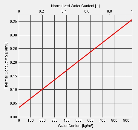

есть буржуйский график для плотности 55кг
Естественная влажность данного материала около 12кг/м3, что дает около 22% по весу, или 1% по объему. +5% влажности, ни по объему ни по весу не соответствует двукратному увеличению λ.

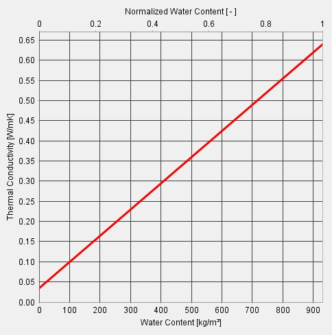

Или вот еще для плотности 50кг от Dämmstatt W.E.R.F. GmbH Loose fill insulation (cellulose fiber)
