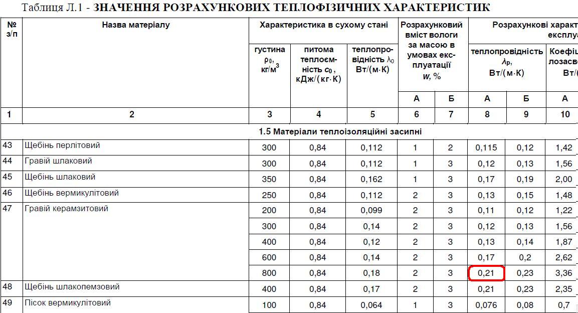

30 см керамзита примерно равны 10 см ваты.
Если керамзит плотностью 800кг/м3 то 30см керамзита это R=1,43
если 10см базальтового утеплителя то это R=2,33

При норме для чердачного перекрытия R=4,95
то 1,83 у Вас есть,
надо добавить 3,12 это примерно 135мм базальтового утеплителя.

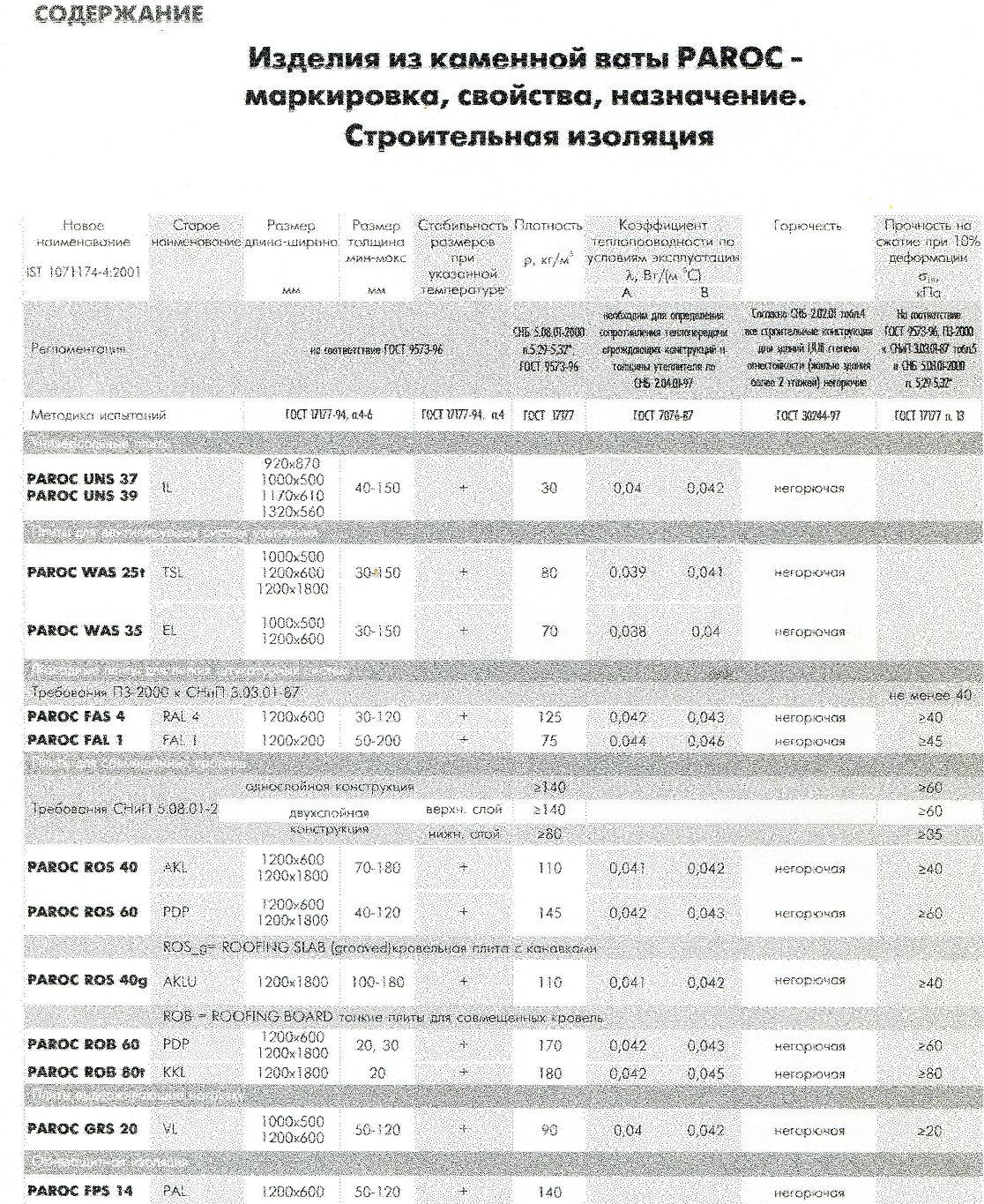

большинство производителей пишут в буклетах в сухом состоянии, а надо в условиях эксплуатации (А или Б).
Обычно все три показателя есть в описании продукта. По крайней мере в тех минватах, из которых я выбирал, имелись показания в условиях эксплуатации А и Б.
Согласен, в PAROC и ROCKWOOL точно есть. И на этикетках тоже.
