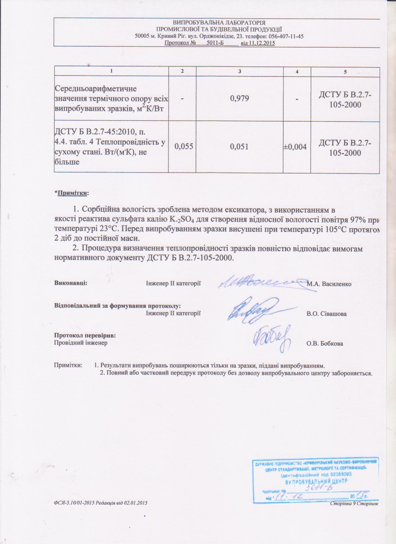

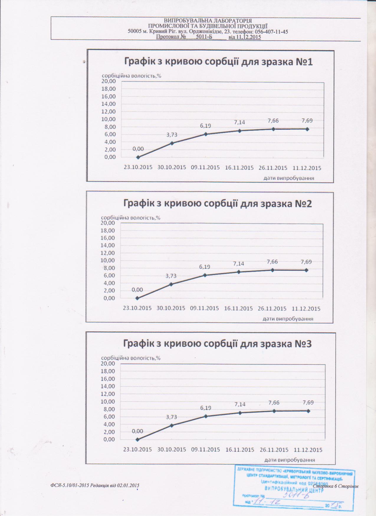

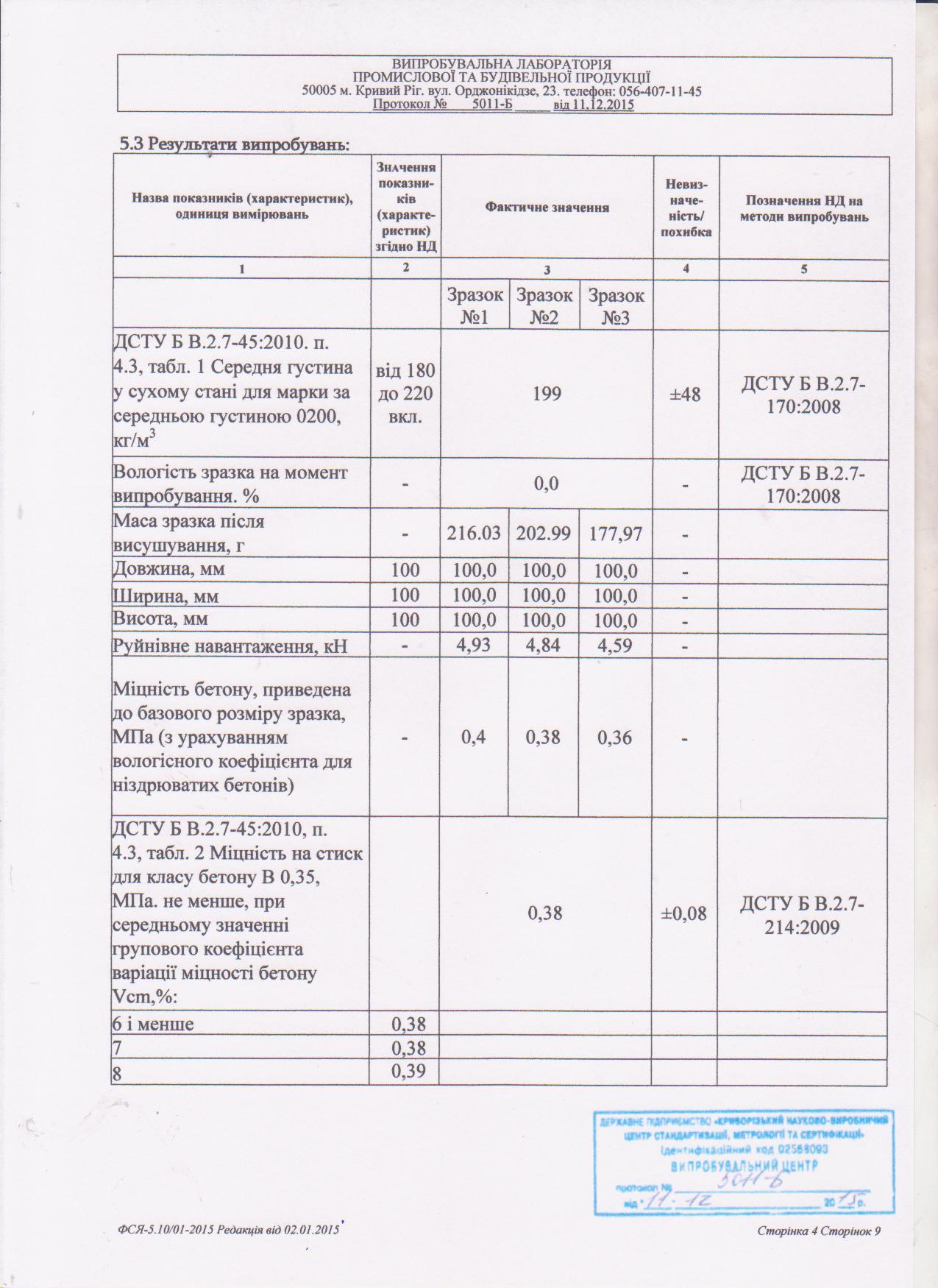

Агитатор Опубліковано: 27 лютого 2016 Поділитись Опубліковано: 27 лютого 2016 Опилки. Я считаю, что для горища, - опилки лучшее утепление. Не знаю, почему про них забыли. Вот их преимущества: 1. Цена. В прошлом году я брал по 2 грн полный мешок. Где-то 16 мешков на куб. Т.е. 32 грн. В этом году заявили 5 грн. Т.е. 80 грн. Куб. Дешевле любого другого утеплителя (например самого дешевого пенопласта) раз в 7! И это по новой цене. 2. Не требует пленок для пароизоляции. Т.е. полная герметичность не нужна. 3. Отличная шумоизоляция - особенно актуально для металлических крыш. Из минусов- пожароопасность. Опилки с трудом горят во внутрь ( надо доступ кислорода) , но великолепно <проводят> огонь поверху. Данная проблема легко устраняется то ли слоем глины в 2-3 см , или глины с опилками, или перлитом. У самого - на горище сейчас опилки. Дом на стадии строительства. В среднем 15 см. Больше не успел,- опилки закончились, а те которые привёз в декабре замерзли . планирую за лето увеличить слой до 40 см. И ещё один из плюсов опилок: не успел к первым снегам закрыть фронтоны, на горище намело прилично снега. Потом снег потаял, опилки намочились. Сейчас уже сухие. Как быстро высохли то ли день, то ли месяц, не знаю. Но все ок. Топлюсь буржуйкой. Если под опилки на горище засунуть руку чувствуется тепло. В общем, я доволен. И считаю, что именно для холодного чердака, - опилки лучшее решение. 1 Посилання на коментар Поділитися на інших сайтах More sharing options...
RTS_7680 Опубліковано: 28 березня 2016 Поділитись Опубліковано: 28 березня 2016 Подадите с понедельника заявку на Нобелевку. :D Вы кого уговариваете? Меня или себя. Циферки в студию давайте для предмета разговора. К чему эти фото с рулетками? Концы мерить, у кого длиннее. ТО RTS_7680, как ни печально , но Вы очередной продаван, который даж сам не понимает чего продает. Выдаю циферки в студию. А на счет продавана ,так я все же производитель. Посилання на коментар Поділитися на інших сайтах More sharing options...
Ikashkareva Опубліковано: 20 листопада 2016 Поділитись Опубліковано: 20 листопада 2016 По опилкам статья - vseokrovle.com/cherdak/172-uteplenie-cherdaka-opilkami.html. Вопрос 1. Сколько пирог из опилок проживет? У кого имеются наблюдения из личного опыта? Вопрос 2. Давайте поразмыслим, как будут себя чувствовать опилки на холодном чердаке(а вернее смесь опилок с известью пушонкой и гипсом),если их уложить как в стандартном подкровельном пироге -гидроизоляция сверху/минвата(только у нас опилки) /пароизоляция. Посилання на коментар Поділитися на інших сайтах More sharing options...
SON Опубліковано: 20 листопада 2016 Поділитись Опубліковано: 20 листопада 2016 Вопрос 1. Сколько пирог из опилок проживет? У кого имеются наблюдения из личного опыта? Не опилки, стружка. Лежит у товарища лет 15, слой 50-60 см. Ничо им не делается. Наши предки утепляли сухими дубовыми листьями. Они не гниют. 1 Посилання на коментар Поділитися на інших сайтах More sharing options...
Агитатор Опубліковано: 25 листопада 2016 Поділитись Опубліковано: 25 листопада 2016 По опилкам статья - vseokrovle.com/cherdak/172-uteplenie-cherdaka-opilkami.html. Вопрос 1. Сколько пирог из опилок проживет? У кого имеются наблюдения из личного опыта? Вопрос 2. Давайте поразмыслим, как будут себя чувствовать опилки на холодном чердаке(а вернее смесь опилок с известью пушонкой и гипсом),если их уложить как в стандартном подкровельном пироге -гидроизоляция сверху/минвата(только у нас опилки) /пароизоляция. 1. Видео, в котором вскрывается каркасный дом с разными стенами: мин.вата, пенопласт, опилки ( точнее стружка). Про опилки где-то с 5 минуты, но цикаво все. 2. Смесь извести с опилками по-мокрому,- это большой геморрой, не только уложить, но и высушить. Смесь извести и опилок по-сухому, - так для успокоения души, типа меньше всякой флоры и фауны будет. А в реальности,- трата сил и денег. Ибо если будет сухо, то плесени на опилках не будет, если же будет мокро,- то известь не спасёт, опилки превратятся в компост . По вопросу паро- и гидро- изоляций. Моё мнение такое: не нужны, но если все таки хочется, то опилки должны быть сухими, чтобы не превратились в все тот же самый компост. У опилок самая большая проблема, как по мне, это довольно лёгкое воспламенение и поддержания огня на поверхности. Точнее, зачастую, они не горят, а тлеют. Поэтому, считаю важным условие на чердаке закрыть их сверху 1-2-3 сантиметровым слоем негорющего и паропроницаемого материала (если без пленок). Вот тут то мокрая смесь опилок и извести подойдёт отлично. Подешевле будет смесь глины и опилок. Я так думаю. ( и не только думаю ). Посилання на коментар Поділитися на інших сайтах More sharing options...

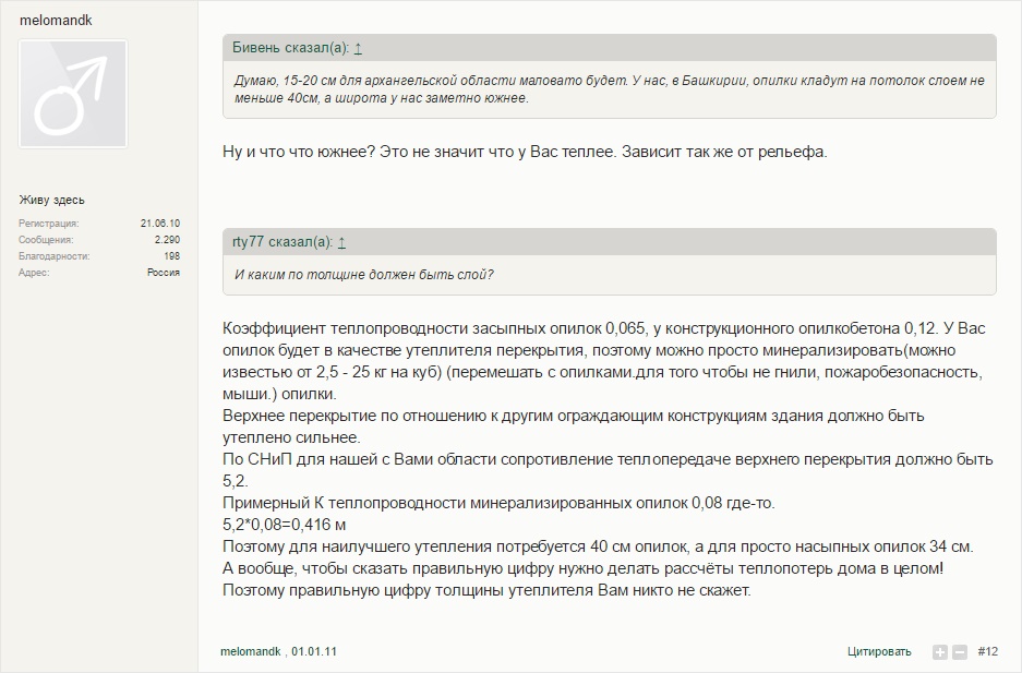

Vikctor Опубліковано: 17 грудня 2016 Поділитись Опубліковано: 17 грудня 2016 и на родительском горище (с опилками) и на своем (с опилками) мышинных писков, ходов, какашек и пр. я не встречал. Я вот абсолютно верю, что мышей в опилках нет и не предвидится. Но вот чего я точно не могу представить - какой же слой опилок нужно насыпать на чердак, чтобы сопротивление теплопередаче у перекрытия сравнялось с моим, утеплённым 400мм минваты... Я уж молчу о том - где эту гору опилок приобрести, сколько обойдётся доставка на участок, как их высушить, как всё это занести наверх посредством чердачной лестницы... Про мышей в этом деле я вспомнил бы точно не в первую очередь. Посилання на коментар Поділитися на інших сайтах More sharing options...
Игорь&Ира Опубліковано: 17 грудня 2016 Поділитись Опубліковано: 17 грудня 2016 Но вот чего я точно не могу представить - какой же слой опилок нужно насыпать на чердак, чтобы сопротивление теплопередаче у перекрытия сравнялось с моим, утеплённым 400мм минваты... www.forumhouse.ru/threads/88582/: Посилання на коментар Поділитися на інших сайтах More sharing options...
