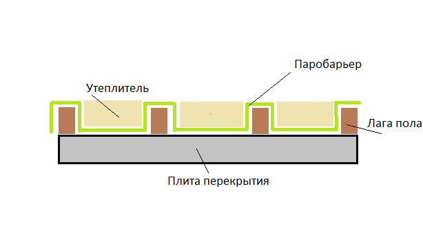

Добрый день.
Подскажите как правильно уложить пароизоляцию при утеплении минватой между деревянными лагами: прямо на плиты перекрытия или обойти лаги праоизоляцией как указано на рисунке (второй вариант рекомендуют строители).
Добрый день.
Обойти лаги лучше утеплителем, а паробарьером отсечь их с утеплителем снизу!
Тоесть если обойти дерево как на рисунке, оно будет подвержено влиянию влаги?
И еще вопрос, утеплитель буду накрывать обрезной доской 30мм с зазорами между досками 5-10мм. Стелить между утеплителем и доской ветробарьер или не нужно?
