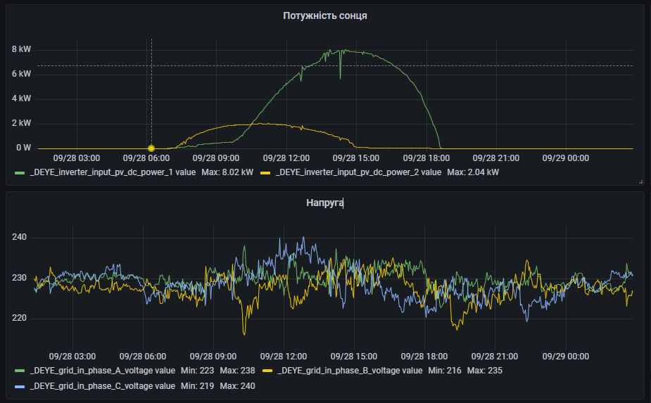

12 минут назад, Vikctor сказал:
Юрій, я лишень нагадаю, що ти зараз спілкуєшся не з колегами чи наприклад з Іголкіним.:) Я не інженер-електрик і тому аргументів проти не маю. Тобто в режимі експорту таки справді збільшується напруга і вимоги ДТЕК в принципі розумні? Тоді таке питання - якщо мені від ДТЕК заходить по якийсь фазі напруга гранична з налаштуваннями РН, а з твоїх слів інвертор підвищує напругу експорту, то в таких умовах РН постійно вимикатиметься?
Так вимоги ДТЕК розумні. Нерозумні лише умови, в яких вони виставляються. Дійсно, при експорті інвертор піднімає напругу. І тим вище, чим гірша лінія, яка до тебе заходить. Якщо трансформатор недалеко від тебе і переріз дротів на стовпах не жлобсько-радянський, переживати не варто. Повинно все вписатись у межі ДТЕК. Якщо ж напруга в мережі уже близька до межі відключення - то таки да, РН буде постійно вимикатись. Але інвертор, здається, має можливість обмежувати експорт (Max Solar Power). Можна погратись цією опцією і підібрати потужність експорту, яка "не зашкалює".
Змінено користувачем yurriy
16 минут назад, yurriy сказал:
Все чітко та зрозуміло. Дякую.
