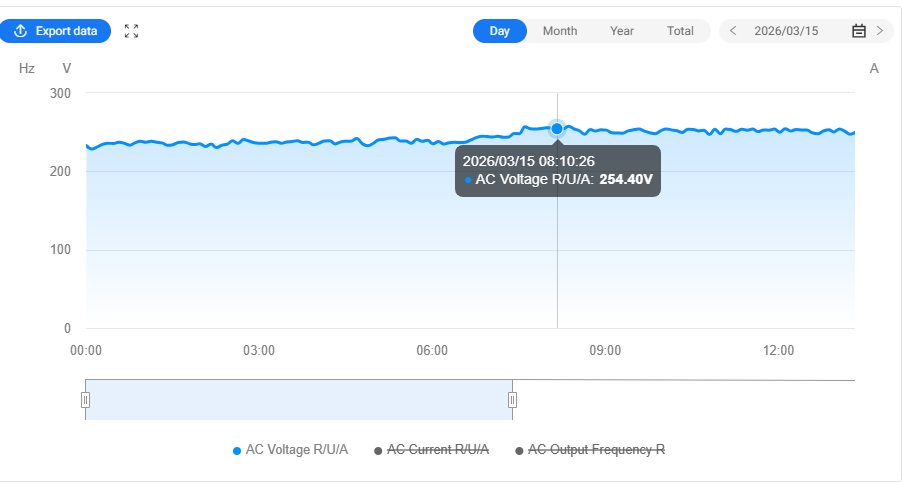

mib Опубліковано: 13 березня Поділитись Опубліковано: 13 березня 25 минут назад, k-master сказал: Щоб щось забрати треба спочатку щось продати, а щоб продати треба щоб вдень була електроенергія. Минулого літа вона вдень була не завжди, тоді навіть графіки якісь були. У нас так было летом 24 14 минут назад, ЯД сказал: Зато щас 🤑 Та сейчас опа, с 11 до 14 напряжение 265+ и инвертор уходит в офгрид Поменял тайм оф юс сегодня и бойлеры на это время перенастроил Посилання на коментар Поділитися на інших сайтах More sharing options...
ЯД Опубліковано: 13 березня Поділитись Опубліковано: 13 березня 1 годину тому, mib сказав: У нас так было летом 24 Та сейчас опа, с 11 до 14 напряжение 265+ и инвертор уходит в офгрид Поменял тайм оф юс сегодня и бойлеры на это время перенастроил У нас все гуд +-, в день по 60 на продажу) 1 Посилання на коментар Поділитися на інших сайтах More sharing options...
mib Опубліковано: 13 березня Поділитись Опубліковано: 13 березня 4 минуты назад, ЯД сказал: У нас все гуд +-, в день по 60 на продажу) Если белая зависть существует, то я завидую 1 Посилання на коментар Поділитися на інших сайтах More sharing options...

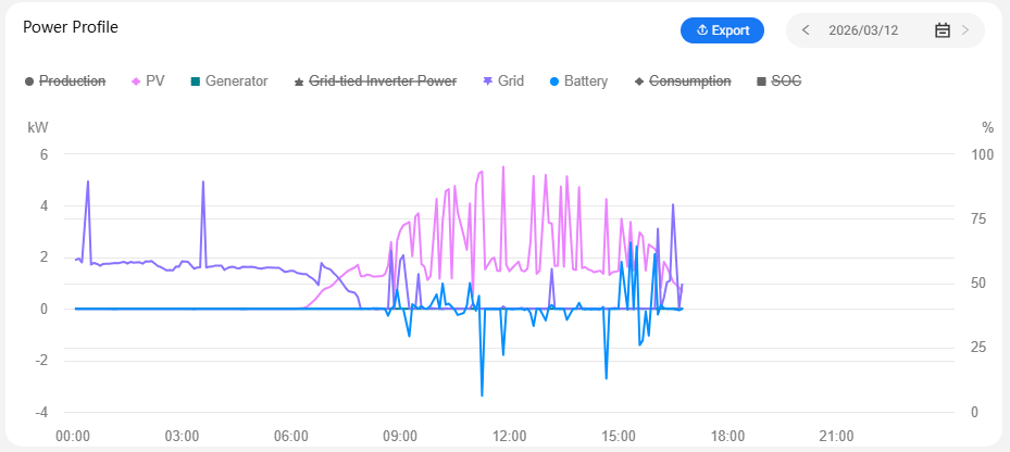

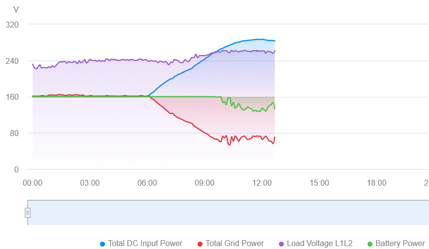

AndryG Опубліковано: 14 березня Поділитись Опубліковано: 14 березня 10 годин тому, mib сказав: У нас так было летом 24 Та сейчас опа, с 11 до 14 напряжение 265+ и инвертор уходит в офгрид Поменял тайм оф юс сегодня и бойлеры на это время перенастроил Дея? Без вашого продажу яка напруга в обід в мережі? Посилання на коментар Поділитися на інших сайтах More sharing options...
mib Опубліковано: 14 березня Поділитись Опубліковано: 14 березня 3 часа назад, AndryG сказал: Дея? Без вашого продажу яка напруга в обід в мережі? +-265 но по линии до трансформатора 4 станции помимо моей, я в самом конце линии, потребителей без станций около 10 Посилання на коментар Поділитися на інших сайтах More sharing options...
AndryG Опубліковано: 14 березня Поділитись Опубліковано: 14 березня 37 хвилин тому, mib сказав: +-265 но по линии до трансформатора 4 станции помимо моей, я в самом конце линии, потребителей без станций около 10 Дааа. З такою напругою вже нема сенсу з налаштуваннями гратися Тут тільки на НКРЕКП сподіватися Посилання на коментар Поділитися на інших сайтах More sharing options...
mib Опубліковано: 14 березня Поділитись Опубліковано: 14 березня 6 минут назад, AndryG сказал: Дааа. З такою напругою вже нема сенсу з налаштуваннями гратися Тут тільки на НКРЕКП сподіватися В теории должны на трансформаторе перейти в летний режим но "в часы пик" в любом случае будет высокое, в солнечную погоду А настройки и так стоят 150-265 Посилання на коментар Поділитися на інших сайтах More sharing options...

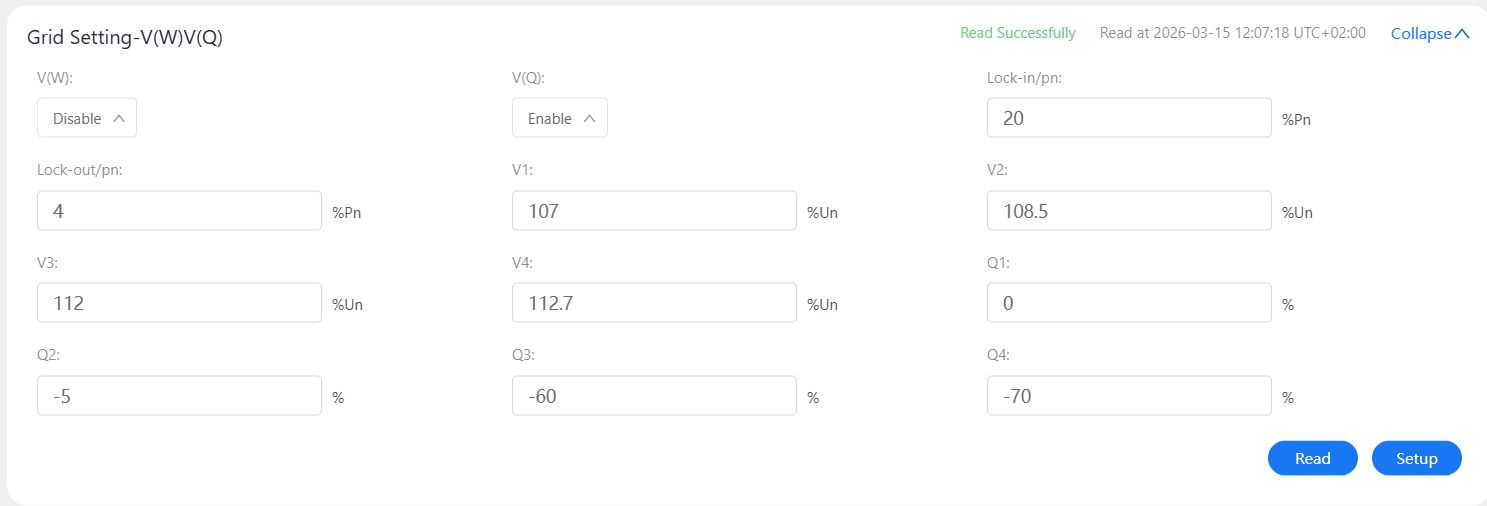

AndryG Опубліковано: 15 березня Поділитись Опубліковано: 15 березня (змінено) 14.03.2026 в 12:34, mib сказав: В теории должны на трансформаторе перейти в летний режим но "в часы пик" в любом случае будет высокое, в солнечную погоду А настройки и так стоят 150-265 Як у вас без вашого продажу в розетці 250+, то варто написати скаргу в ОСР, потім в (або відразу) НКРЕКП. Без цього нічого не зміниться 100%. В самому інверторі можна налаштувати генерацію реактивної потужністі при високій напрузі. Я таким чином "балансую" на рівні 256-259. В обідній пік продаж зменшується до 3-4кВт, ллє в акум і пізніше продає зібране з акума. Від лічильника до інвертора біля 20м лінії. До 3х6мм2 додав ще 2х6мм2. Тепер приблизно 2.5В падає напруги до лічильника замість 5В. Змінено 15 березня користувачем AndryG 1 Посилання на коментар Поділитися на інших сайтах More sharing options...

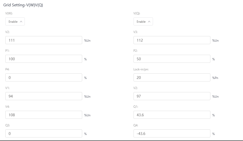

yur43 Опубліковано: 15 березня Поділитись Опубліковано: 15 березня 22 хвилини тому, AndryG сказав: можна налаштувати генерацію Ви обмежуєте лише реактивну складову, яка напруга живить ваш будинок? Як лічильник рахує енергію при такому односторонньому обмеженні? Зазвичай вмикають обмеження і активної і реактивної складової, генерація в мережу зменшується, зате в будинку маємо напругу не вище 255v. 1 Посилання на коментар Поділитися на інших сайтах More sharing options...

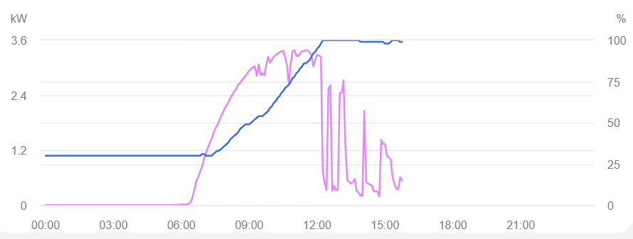

AndryG Опубліковано: 15 березня Поділитись Опубліковано: 15 березня (змінено) 15 хвилин тому, yur43 сказав: Ви обмежуєте лише реактивну складову, яка напруга живить ваш будинок? Як лічильник рахує енергію при такому односторонньому обмеженні? Зазвичай вмикають обмеження і активної і реактивної складової, генерація в мережу зменшується, зате в будинку маємо напругу не вище 255v. Обмеження активної потужності у мене не працювало нормально. Спочатку більш-менш обмежує потужність. Потім притискає до 1.2кВт і вже не підіймає самостійно. Підтримка відповіла, що це налаштування не призначено для обробки швидких змін. У відосику про хуавей почув про фінт з реактивкою, спробував на дея - получилось. Лічильник рахує активну енергію. Про "односторонність" обмеження не зрозумів. Як точно працює ця магія - не поясню. Цим налаштуванням я напругу в будинку і тримаю нижче 260В. При підвищенні напруги інверто сам зменшує експорт, складаючи зайве в акум. Після "південного піку" продасть. Змінено 15 березня користувачем AndryG 2 Посилання на коментар Поділитися на інших сайтах More sharing options...
yur43 Опубліковано: 15 березня Поділитись Опубліковано: 15 березня 38 хвилин тому, AndryG сказав: Обмеження активної потужності у мене не працювало нормально. штатний механізм на кількох машинах нормально працює 1 Посилання на коментар Поділитися на інших сайтах More sharing options...
