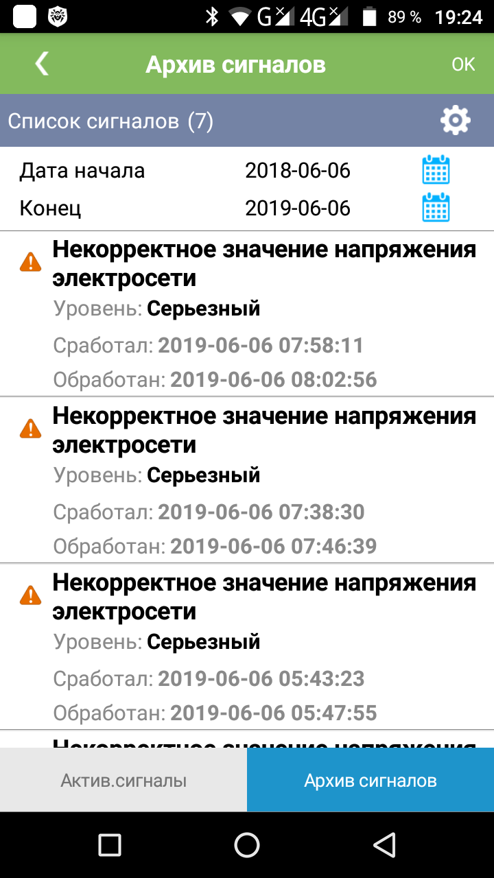

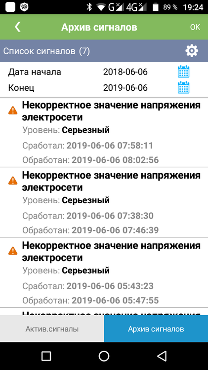

У меня сегодня инвертер 4 раза отключался по повышенному вольтажу сети. Первый раз в 5 утра, когда ещё и выработки то нет толком. Потом у меня на глазах в 8 утра, было 262в. в сети, хотя обычно 230-240. Поставил 264 верхний порог, больше не отключался. Вот у меня на улице домов через 5 человек собирается ставить тоже 30кВт станцию. Не задерется ли напряжение двумя станциями? Есть опыт такова у когo?

Посмотрел сегодняшние логи инвертора утром, это капец, 70 раз отключался, то что я увидел 265в на одной фазе подскакивало, на других по 250 держалось. После 8 утра как то устаканилось на 250.
