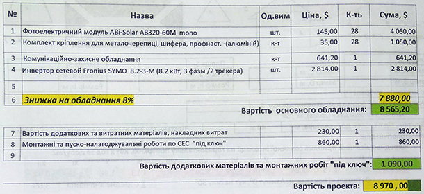

[ATTACH]662507[/ATTACH]Прошу спецов глянуть на смету, всё ли тут нормально?
Спасибо!
ну..... Как для Атмосфкеры так так оно и есть, а вообще дорого и не практично.
а какую мощность СЭС Вы заказывали?
8 кВт буду заказывать. Почему не практично?

ну вот пару моментов:
1. нагрузить фрониус 28шт, это по 14шт на трекер, это занижение напряжения МППТ, что влечет за собой потерю в КПД
2. фрониус 8,2кВт а по договору Вы купите 8,0кВт. - а кто сказал что у Вас эту СЭС примут в эксплуатацию?
и это еще не все:D
и это еще не все:D

В общем - 10кВт можно построить под ключ за 7000дол примерно. Что как мне кажется более практично, чем СЭС которая скомплектована не верно и еще ко всему заведомо проблемная в оформлении.
Поищите еще по рынку, найдете дешевле и лучше. Сейчас масса предложений.

Я бы тоже хотел услышать другое мнение. Не стесняемся. Высказываемся. Особенно в вопросе КПД и 8,2кВт при 8кВт подведенных. Очень интересно.
да и я никуда не вхожу, тут побираюсь))
А это тут совсем не причем! Я могу и 9 кВт подвести, заявку еще не подавал!:
