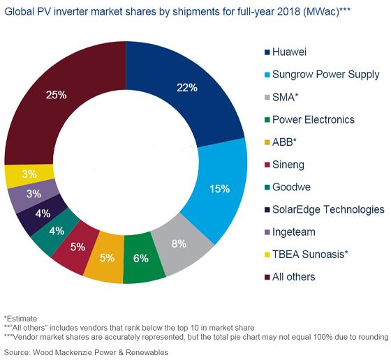

возвращаясь к рейтингам.
Читайте тут:
www.pv-magazine.com/2019/05/02/huawei-remained-worlds-largest-inverter-provider-in-2018/?fbclid=IwAR0ajkMfN-u5W6xvjUU4wgZiFIgNHoYn0M_BP6BbecW8ivxJ2ySBYS1s2iY

Переводом пользуешся? Это не рейтинг, а продажи.

А что продажи? Все дураки покупают а Вы один умный внутрь на качество смотрите?

Поищите рейтинги по отказу, по поломкам инверторов, а не по продажам.

Ломается все. Более массовый (рейтинг продаж) инвертор как правило легче починить.
