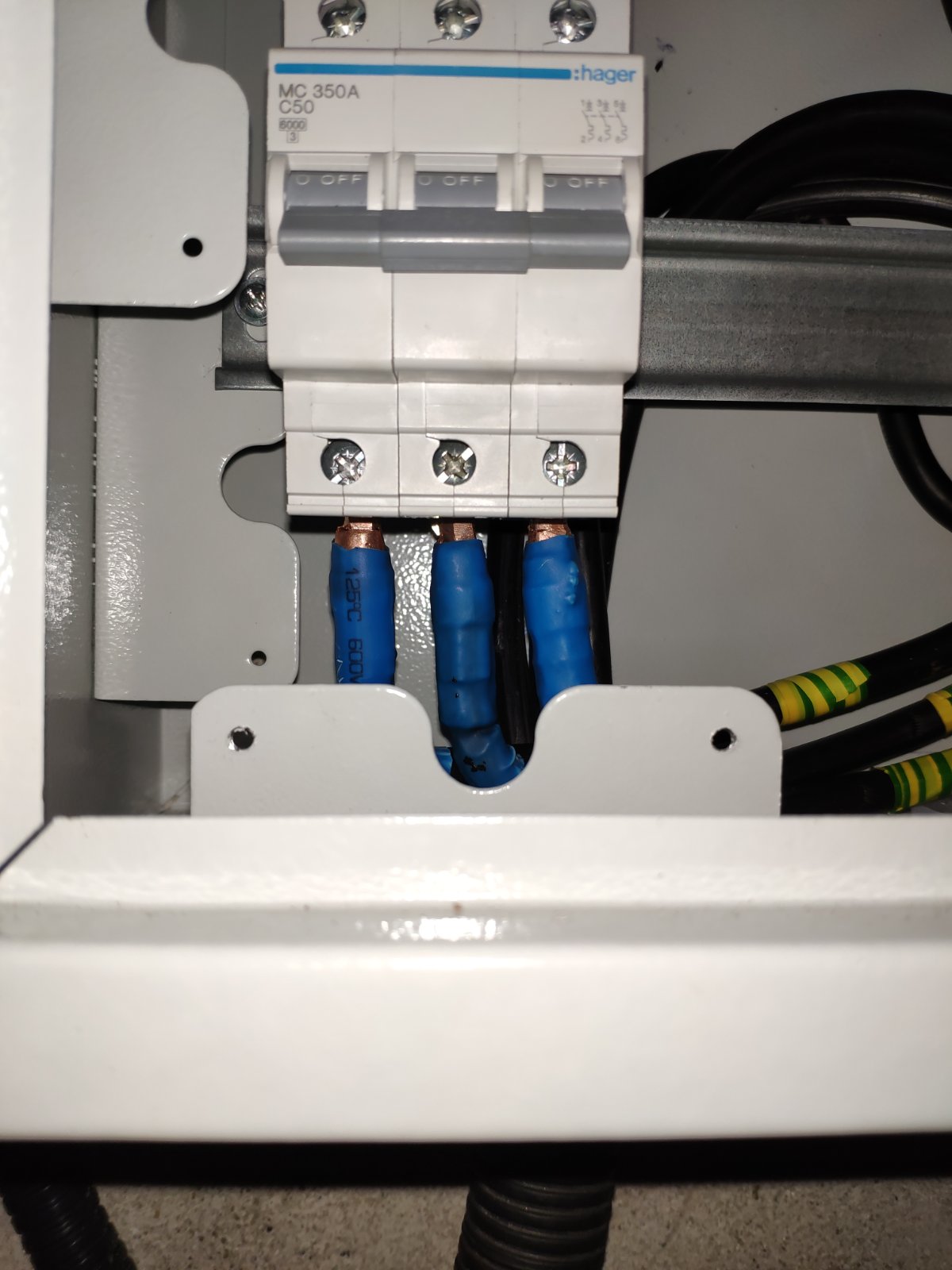

30 кВт припустимо Huawei 33KTL, а 2 кВт метикуватий господар вирішив довісити мікроінверторами. І все це проштовхнути в мережу через 50А триполюсний автомат):angel:

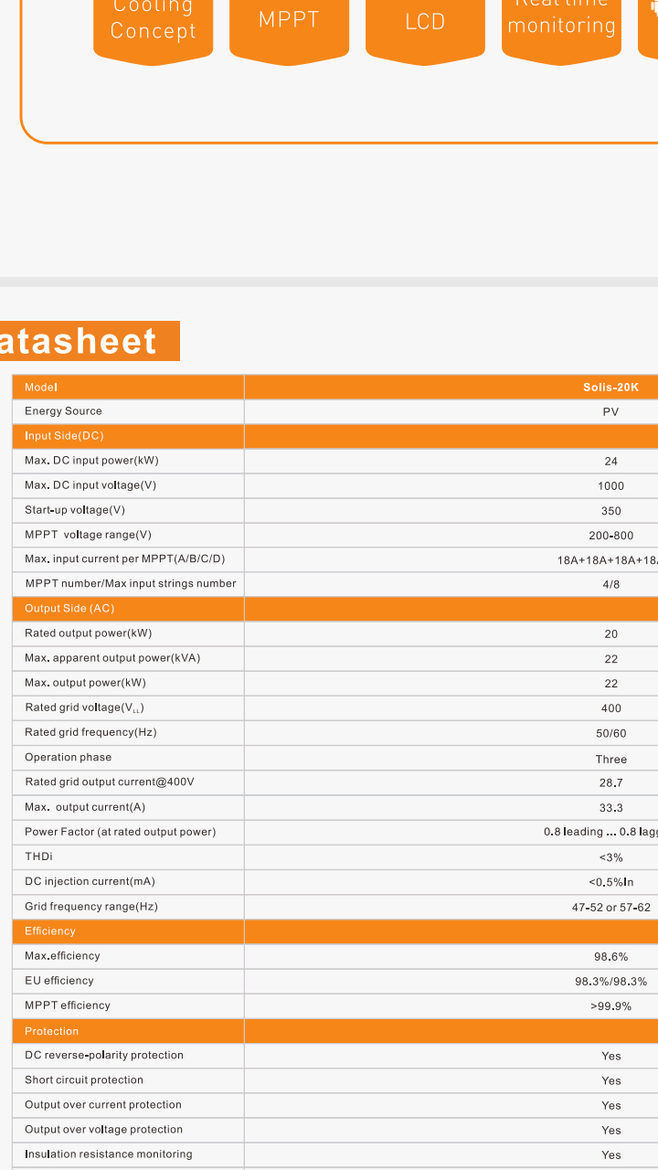

Фото паспорта. Дякую. Якщо можна, поясніть, що таке стартова і мінімальна напруга, яка логіка запуску інаертора

А де Ви знайшли такий інвертор?
20К по Солісу з іншими параметрами їздить в Україну.
І я в загаліі сумніваюся що був такий Соліс на 4 трекери
Вже й не пам'ятаю де. Оце новина:(. А мені мінімум три поля різнонаправлених треба підключати... А є якісь аналоги?
А, он воно що. Дак там автомат на 63А.
Точної і певної відповіді не знаю, але можу припустити такий варіант, що стартову напругу роблять дещо більшою за мінімальну робочу з тої причини, щоб забезпечити стабільну роботу, тобто уникнути безперервного вмикання й вимикання на граничних значеннях, що значно збільшить ресурс. Тобто створюють певний гарантований діапазон стабільної роботи, який цюму може завадити.

Так от. Уніфікація модельного ряду. Часто моделі 15-20кВт. Інколи 17-25. Часом 5-10. А в деяких навіть 10-20кВт побудовані на одній і тій самій базі. Бува за виключенням одного або двох транзисторів у мппт, вони просто не впаяні. Але , все ж таки, основна база в модельному ряду одна. А обмеження різні.
На Соліс 15К я повішу 26кВт панелей, і йому нічого від того не буде. Бо навіть і близько він не вийде в режим роботи як працює в Австралії.

Ааа. Так а что инвертор, он просто упрется в выработку 30кВт и будет её генерить, ослабив потребление с солнечного поля. Но летом я переживают за свой 50А автомат чтоб снова не сгорел от долговременной работы.

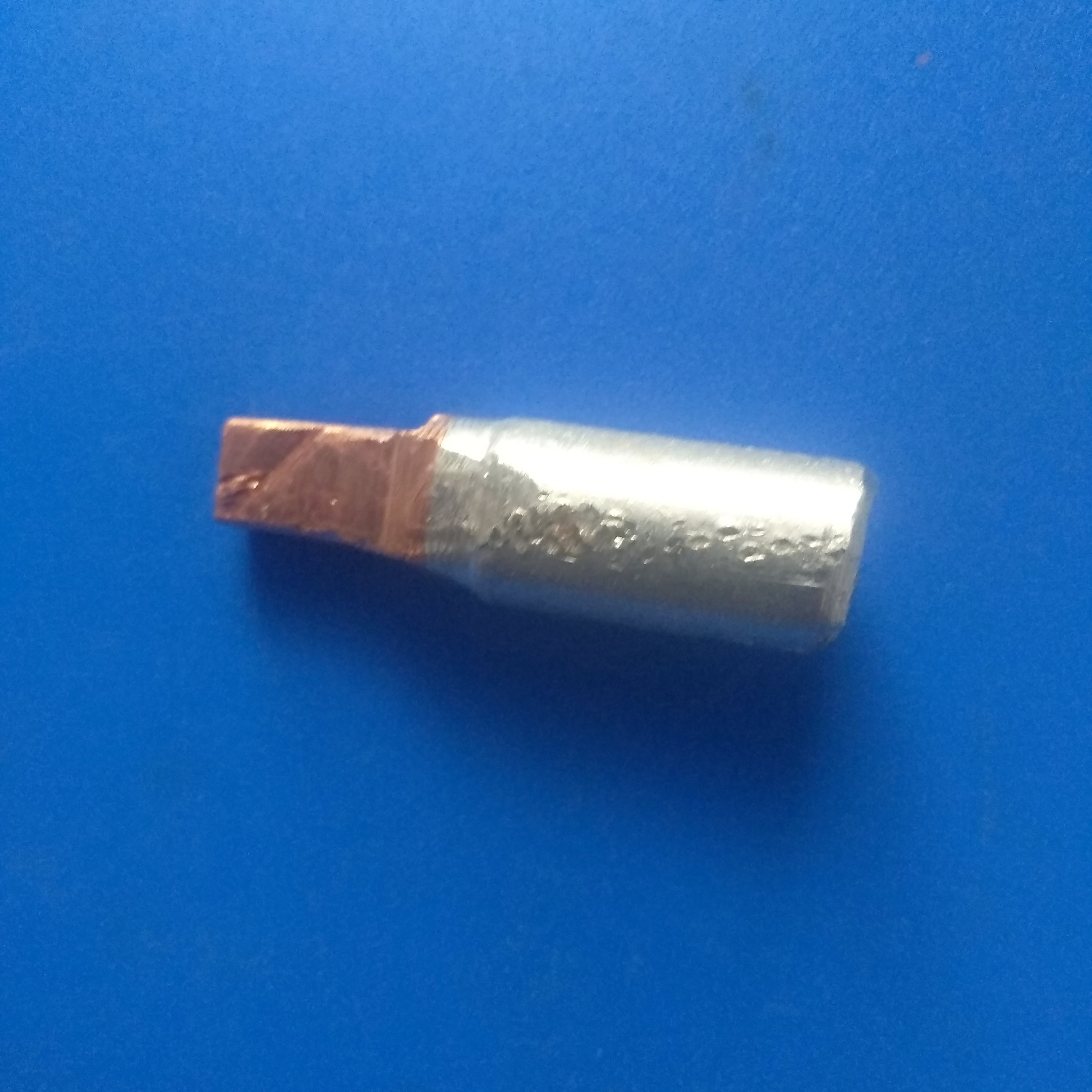

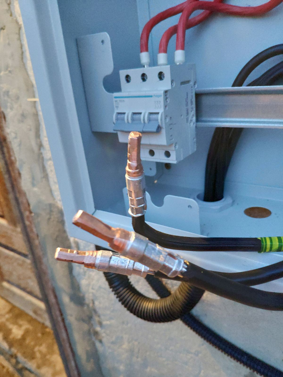

Вам варто на наступний раз підготувати допрацьовані гільзи алюмомідні і пресс, так можна перейти на мідь в автоматі без заміни кабелю. Мідь не пливе від нагріву і не окисляється як алюміній. Або як Далет обжати алюмінієвими наконечниками. Пресс потрібен в будь якому випадку. Китайський yqk 70/пгр 70 близько 1300 грн коштує. На задачі по станціі його вистачить і ще на трошки😀

І може хтось бачив окрему вуличну коробку для промислового автомата під болтове з'єднання клем. У мене автомат стоіть окремо, не попадалось нічого путнього.

Вообще-то если посмотреть на эту фольгу после обжатия контактом автомата - то от вашего предварительного обжимает мало что остается - автомат обжимает намного лучше. Но то что это точно не та гильза, которая на СИП-е должна стоять - факт.
... варто на наступний раз підготувати допрацьовані гільзи алюмомідні і пресс, так можна перейти на мідь в автоматі без заміни кабелю. Мідь не пливе від нагріву і не окисляється як алюміній... Пресс потрібен...
А виглядає це приблизно так:
недоопрацьована гільза ГАМ 16/10
доопрацьовані гільзи ГАМ 25/16 опресовані на СІП 25мм в автоматі 50 A HAGER
