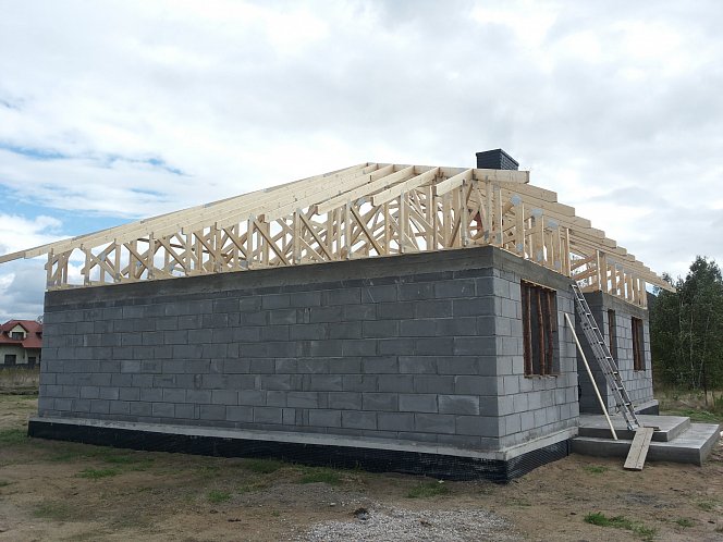

Планирую такую крышу как в z273.
Чтобы визуально приподнять дом, в этом проекте обычно используются готовые фермы, которые потом по сторонам обшиваются ОСБ или обкладываются ГБ, например.
А возможно ли сделать подобную стропильную систему?

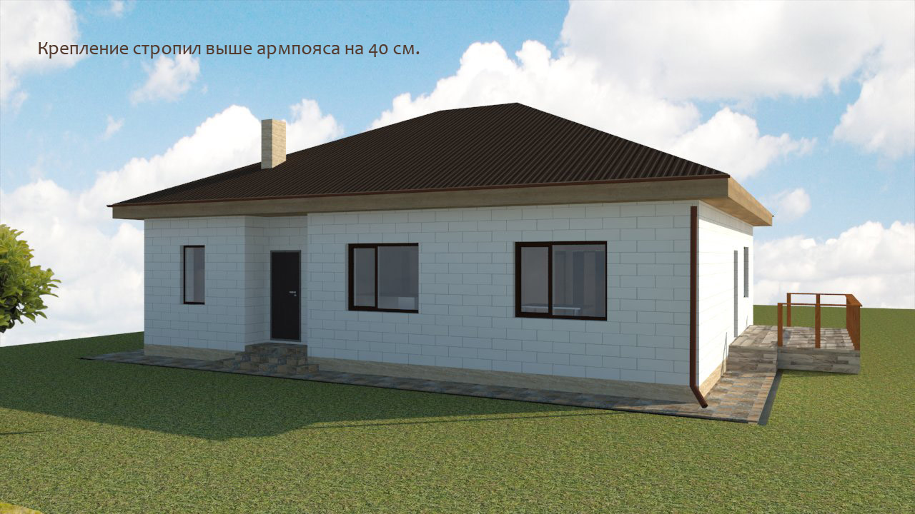

Обращался к крышнику, он сказал, что надо делать второй армпояс.
То есть на первом армпоясе балки перекрытия, потом поднимаются стены каменем, потом второй армпояс, мауэрлат и к нему уже стропила.
Так ли это?
Вам правильный дали совет

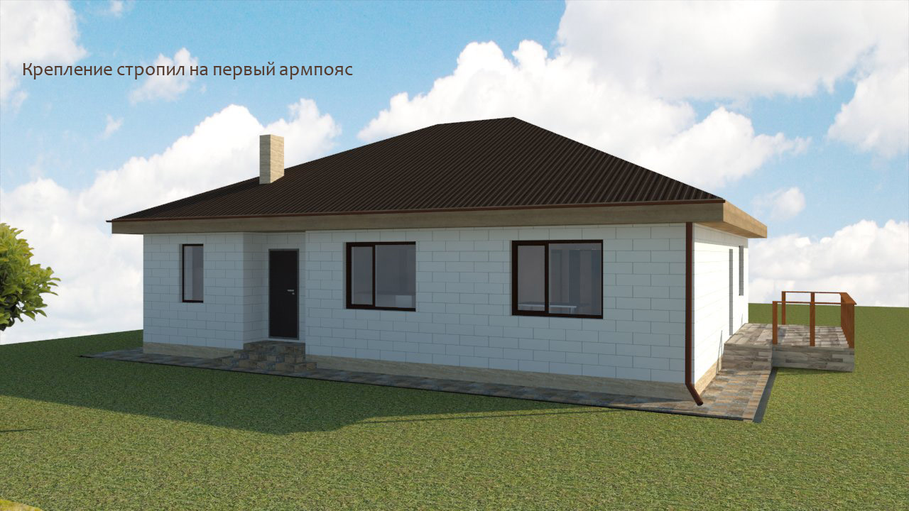

Ну а если сделать навесы над отмосткой поменьше, то можно всё крепить к первому армпоясу?

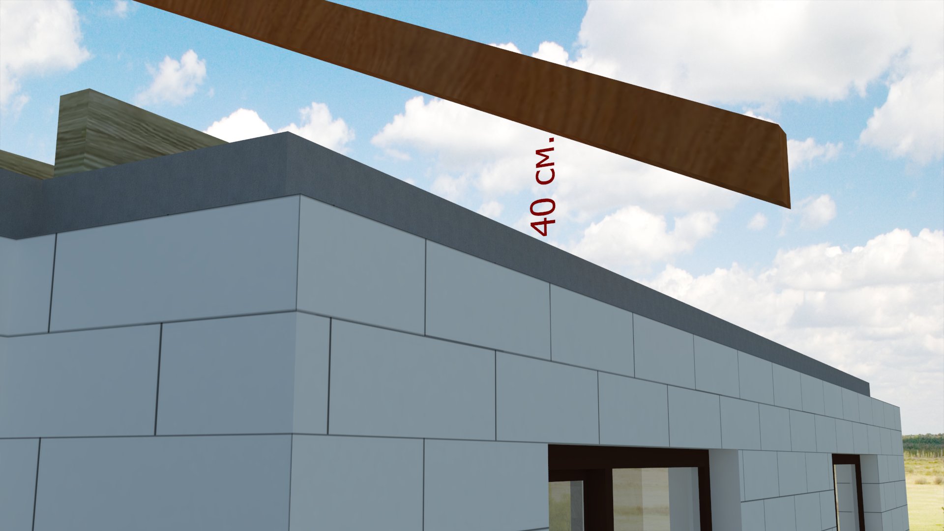

Расстояние от армпояса до стропилы по вертикали всего 40 см. Мне кажется в данном случае второй армпояс всего на 20 см. выше делать как-то неправильно)

Есть: выгнать каркасную стену из дерева на нужную высоту. Быстрее, проще, дешевле. И не нужно ваять стропилку из МЗП ферм, сойдёт и стандартная/традиционная.
Самолично сталкивался с такой задачей и успешно её выполнял.
Гнать стену и лить ещё один пояс - не обязательно.

Тоже сталкивались с таким. Один армопояс - достаточно. Смысл второй пояс через метр лить?
Каркас из дерева? - ваще отстойный вариант (сделать, обшить, утеплить, облицевать...) - Проще второй армопояс залить.
Если ГБ на стенах положен "лёжа" - выбираю вариант с одним армопоясом под перекрытие.

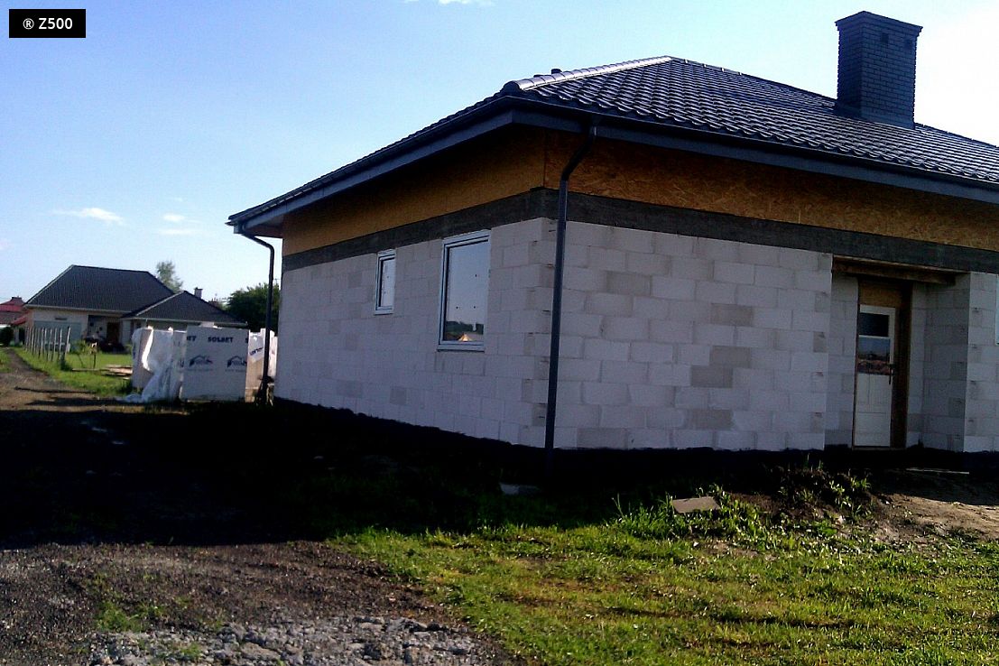

Вот, посмотрите - тоже каркасный "полустенок" и без ферм.
постучитесь к автору сообщения, тем более, что он тоже из Киева.
И никаких вторых армопоясов. :fool:

у вас ошибочное мнение. в польских проектах и в реалиях как правило высота помещения 2.65 м, у нас больше предпочитают 3.0 что касаеться общей высоты. Применение ферм связано больше с внутренней планировкой. ИМХО не правильно стоит вопрос

Но вот какие сомнения у меня: - С чего ты решил, что холодный чердак???? А может стену как раз для мансарды поднимают? Я думаю, что это мансарда будет. Отсюда и необходимость в утеплении.
Дальше ещё чуток распишу:
- Городить каркас энто не проблема. Но подсчитаем затраты: одних крепежей (уголки, шпильки, гвозди, саморезы и т.д.) немало пойдёт в придачу.
- Отделка ГБ и ОСБ – это разные вещи. На ГБ можно фасадную штукатурку (к примеру, кароед), а на ОСБ не катит – надо осб защитить и только потом штукатурить. Конечно можно сайдингом или имитатором, но, как всем известно сайдинг это отстой, а имитатор – бюджет.
- Если усётаки это мансарда (как я изначально подумал) – утеплять необходимо: это уже расход плёнок, ваты и прочей требухи. Плюсуем крепёж, деревяшки, постоянно меняющиеся виды работ – так ГБ куда дешевле будет.
Я подумал, что будет вот такая (ссылка устарела)
НО!!! Если я не прав и будет чердак - то можно автору вопроса и четвёртый вариант предложить. Вынести балки перекрытия (они будут так же карнизным свесом), а на них поставить стропила. Примерно по этой схеме:

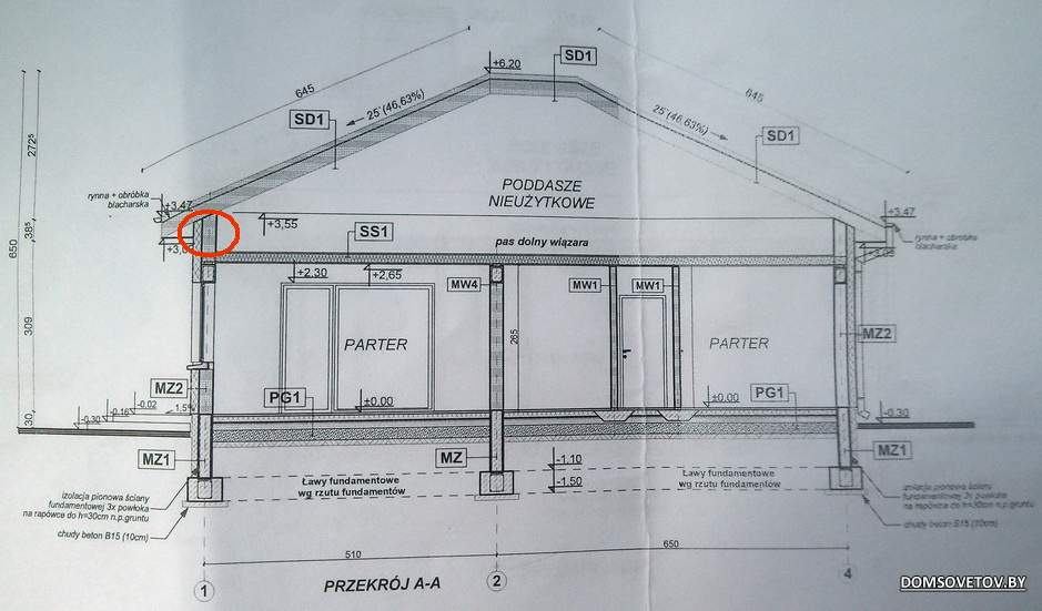

Да, у них высота потолков 265 см, поднимают крышу на 55 см,
у меня высота потолков 280 см, поэтому надо поднять крышу на 40 см.
Я понимаю, что фермы не только для визуального поднятия крыши, но и для того, чтобы перекрыть большие пролеты. Для меня это не принципиально, т.к. максимальный пролет между несущими стенами - 440 см. Поэтому вопрос только в вариантах крепления стропилки выше первого армпояса.

Лить армопояс под балки не обязательно - они ведь опираются только на две наружные стены из четырех. Достаточно залить армированную пятку из бетона под места опирания балок, или положить пару рядов кирпича.
