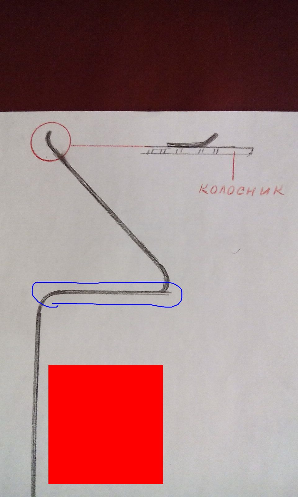

Я так понимаю, зона горения находится там, где красный квадрат?
Или нет? Вопрос в следующем - часть чистика, обведенная синим, находится на удалении от зоны непосредственного сгорания гранул, т. е. не в огне, или как?
И если можно - каковы приблизительные размеры на эскизе? (материал, я так понял, электрод н/ж 5мм) А то я тут поменял родной чистик на электрод н/ж д=4мм, так он сгорел за 5-6 дней. Я, честно говоря, офигел. Это при том, что установлена доп. автоматика на нагрев теплоаккумулятора и горелка приблизительно 8-10 часов в сутки простаивала. Подозрения два: [ 1) материал чистика] либо [ 2) конфигурация чистика - оказался в зоне горения].
Кстати, может кто-то что-нибудь подскажет по поводу сгорания чистика и его местоположения? Буду признателен. :)

Відмітив ще той момент що отвір для чистика знаходиться не в одній площині з колосником, приблизно 4-5 мм вище. Тобто чистик вже не знаходиться безпосередньо на ньому. Гнути ще у місці виходу - доволі складна задача. Або підняти колосник на один рівень з виходом чистика, якщо ТЕН дозволить?
Інше питання - в якій зоні колосника все ж він має чистити? Приблизний хід механізму біля 3х см. Або робити чистик декількома хвилями щоб шкрябало всю площу колосника?
Корочше, мій знову згорів, навіть на 8-10 режимах :)
у мене чистить площу від тена + робочий хід, максимально притиснутий до початку зольника. По висоті не гнув, але акщо подивитесь фотки, побачите, що чистік практично лежить на зольнику. Чистить площу, куди саме падають пеллети. Вона постійно чиста. Шлак накопичується ближче до виходу. Таким чином чистік не знаходиться у факелі. Період чистки 120, щоб встигали згорати.
Форма практично прямокутна, після виходу з отвору під 90 град праворуч (якщо дивитесь зсередини пальника), потім знову 90 град по закінченні зольника. Хвіст коротенький - близько 20мм. Загальна ширина 85мм по зовнішній частині.
Думав про подовження чистіка. Поки що в голові рухоме з`єднання на зразок пружини в ак (всередині пружини проводола з двох частин). При такому з`єднанні зникає фактор вертикально ходу.
Всё по порядку Чистик находится в 1 см от тэна. постарайтесь при регулировке отвести редуктором в самом втянутом положении механизм чистика и затяните его В колоснике надо насверлить не менее 50 отверстий (в зоне работе чистика - по максималу) этим мы охлаждаем воздухом чистик. Он должен лежать на колоснике иначе згорит. По электроду подмечено правильно он 5ка НО с какой хрени - не знаю т.к. на магнит берется оч. и оч слабо. в корпус он не входит,потому пришлось сточить см.15 под 4ку. Режим работы на 3ку в морозы ставил на 4. отап.пл 140м2 температура на 70гр. объем системы 150л. расход 40-50 кг.агропеллеты\сутки.котел корди 30ка. ОтакЭ :)

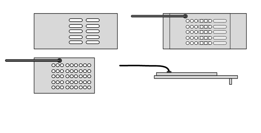

После знакомства с АРВ-22 посетила мысль возможного апгрейда RCE-20.
Ваши мысли, стоит ли заморачиваться или будет куча нюансов по марке стали, засорении итд и дтп?
Чистик в той части особо не подвергается нагреву/разрушению. Другой вопрос в соосности хода колосников.
є ньюанс)) перший колоснік розташовано під кутом, для того, щоб зола звалювалась з нього. Другий вже горизонтально.
Для апгрейду потрібно буде:
1)понизити розташування нижнього колосника (скоріш всього він суцільний, на всю довжину камери горіння) на 10-15мм
2)приварити на трубі камери горіння направляючі для позиціонування рухливого колосника так, щоб його верхній край знаходився нижче ТЕНа.
3) не зрозуміло, яким чином вирішили питання про фіксацію рухливого колосника в задньому крайньому положенні. Чистик в rce-20 зупиняється де захоче після приблизно трьох обертів конінвалу.
якщо перші 2 пункта досить легко вирушуються, то третій...((
Горизонтально чи паралельно? Так зроблено у пальниках де з заводу такий механізм?
Це зробити реально, треба просто зменшити його розміри і він сяде нижче.
Варити щось на сам пальник не дуже є бажання. Можливо він і не буде підніматися?!
Я про це теж думав, а чи важливо щоб від зупинявся в крайньому положенні? Отвори у нижньому я спеціально намалював продовгуватими щоб ймовірність перекриття повітря була мінімальною. Ще можна зробити задній край зкосим, щоб він не пресував собою пелети в ТЕН.
Це все теоретичні роздуми. Розумію що там де реалізовано такий механізм очищення завчасно продумані деталі, і скоріш за все там рухається нижній колосник. В цьому випадку що я намалював воно може продовжуватися нагорати на верхньому і тоді вся ця задумка марна. Просто знову очікую грання з чистиком....мені не сподобалося минулого сезону :(
Зачем гадать лучше посмотреть
сокращенный вариант
еще
Только поймите правильно,это не для рекламы,а для совместного обсуждения вопроса,сам думаю над приобретением пеллетного котла.
думаю, що рухається всеж таки верхній колоснік.
щоб понизити нижній колоснік потрібно ще зрізати частину сегмента на віході з труби.
особливої проблеми приварити до труби камери горіння не має, хіба що незручно.
Якщо робити колосніки паралельними, взагалі не потрібно нічого міняти у існуючому колосніку. як і з чистіком, відрегулювати так, щоб не доходив до тена. Але тут втрачається ідея - з нахиленого колосніка корж зїзжає. а з горизонтального зсовує рухливий.
