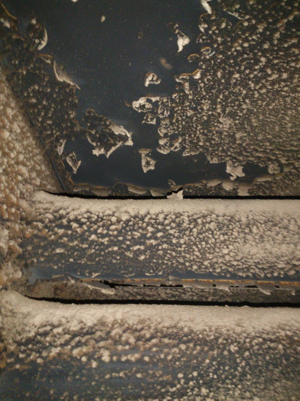

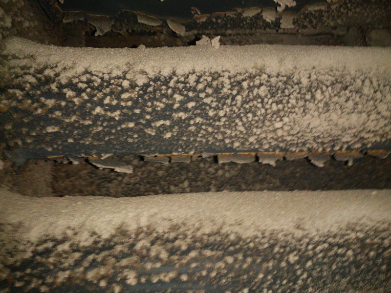

У меня вот такая гадость в котле...
Ухты:shock: У меня такого и в помине нет! Только пыль и пепел!
Какая отапливаемая площадь, расход?
Похоже на конденсат.
Трех-ходовый клапан на обратке стоит?
похоже на - сначала была сажа (черная или очень темная), поверх которой налет пепла (светлосерый). Если есть сажа - точно не хватает воздуха. Котел прилично "заросший", тоже похоже на неполное сгорание. Может это и есть одна из причин большого расхода. У меня никогда такого не было. Даже при наличии сажи, она обгорает без отслаивания (на прошлом сетапе регулярно).
Но тогда бы из трубы шел темный дым((
попробуйте так - чистите котел и потом меняете соотношение воздух/топливо (производительность шнека через увеличение паузы в его работе). Тогда вы увидите результат на стенках. Разница между 12 сек и 9 сек это 33% !! Представьте, что вы льете бенза на столько больше. , при этом воздух у вас довольно мало установлен 36-39%
Ну а котел чистить надо раз в неделю или в две)))

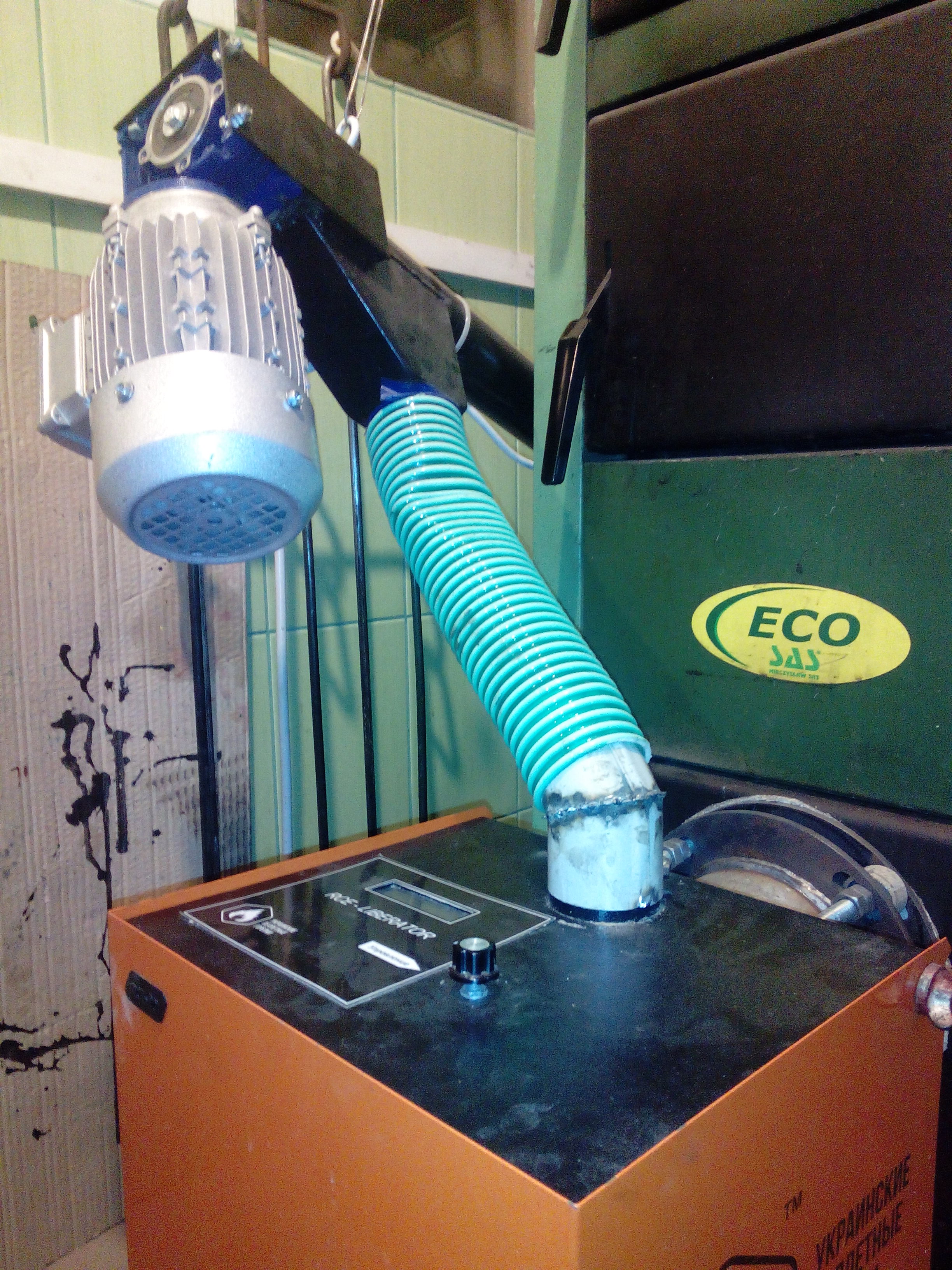

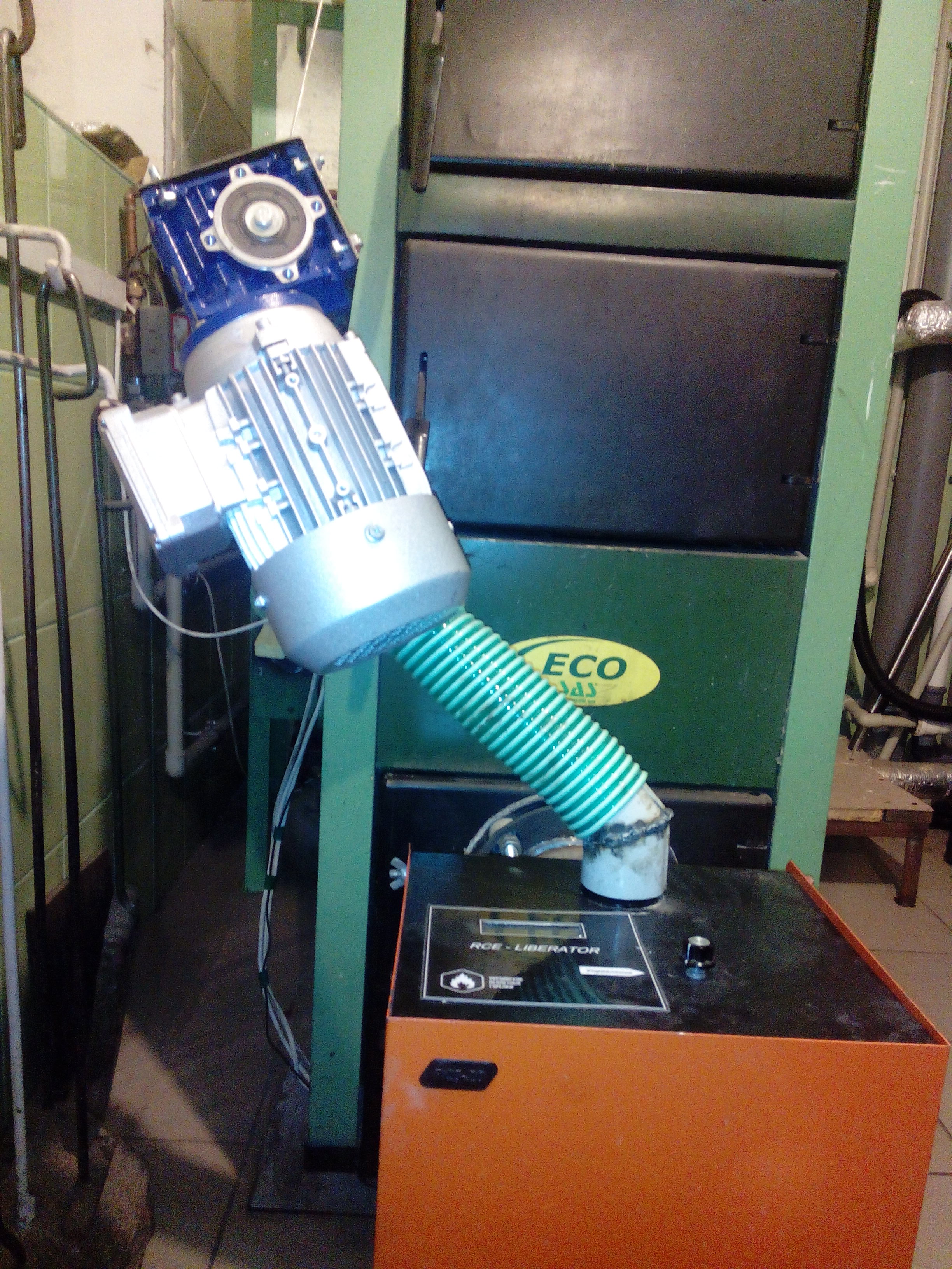

Можно подвести итог наклона шнека бункера (более горизонтальный) : угол составил около 25 град. Намного увеличилась подача пыли и соответственно стабилизировалась производительность шнека. Это несмотря на не совсем вертикальную ориентацию выхода из шнека. Там внутри небольшой бортик есть. Но работает и так. Жесткая гофра не хотела нормально становится и разворачивала шнек вокруг его продольной оси, поэтому пришлось сделать уголок на?входе в горелку. Папа спасибо!
Доволен, в планах уголок на?выходе из шнека.
п.с. речь идет о шнеках спиральных безосевых. Насколько я понимаю в осевых проблемма забивания пылью так не решается (более горизонтальная ориентация)
Почти одновременно возникла проблемма у товарища, который купил горелку и котел по моему совету. Шнек установили почти горизонтально и его банально выворачивает гофрой так, что выход из него стал смотреть вбок. Пеллета не может перевалиться через борт трубы шнека, а горелка разжеться. В результате авария запуска. Фото приложено.
Также сделали уголки на выходе из шнека и-на входе в-горелку. Угол наклона гофры установили как у меня (видно на фото в предыдущем посте). Результат надеюсь будет завтра:)

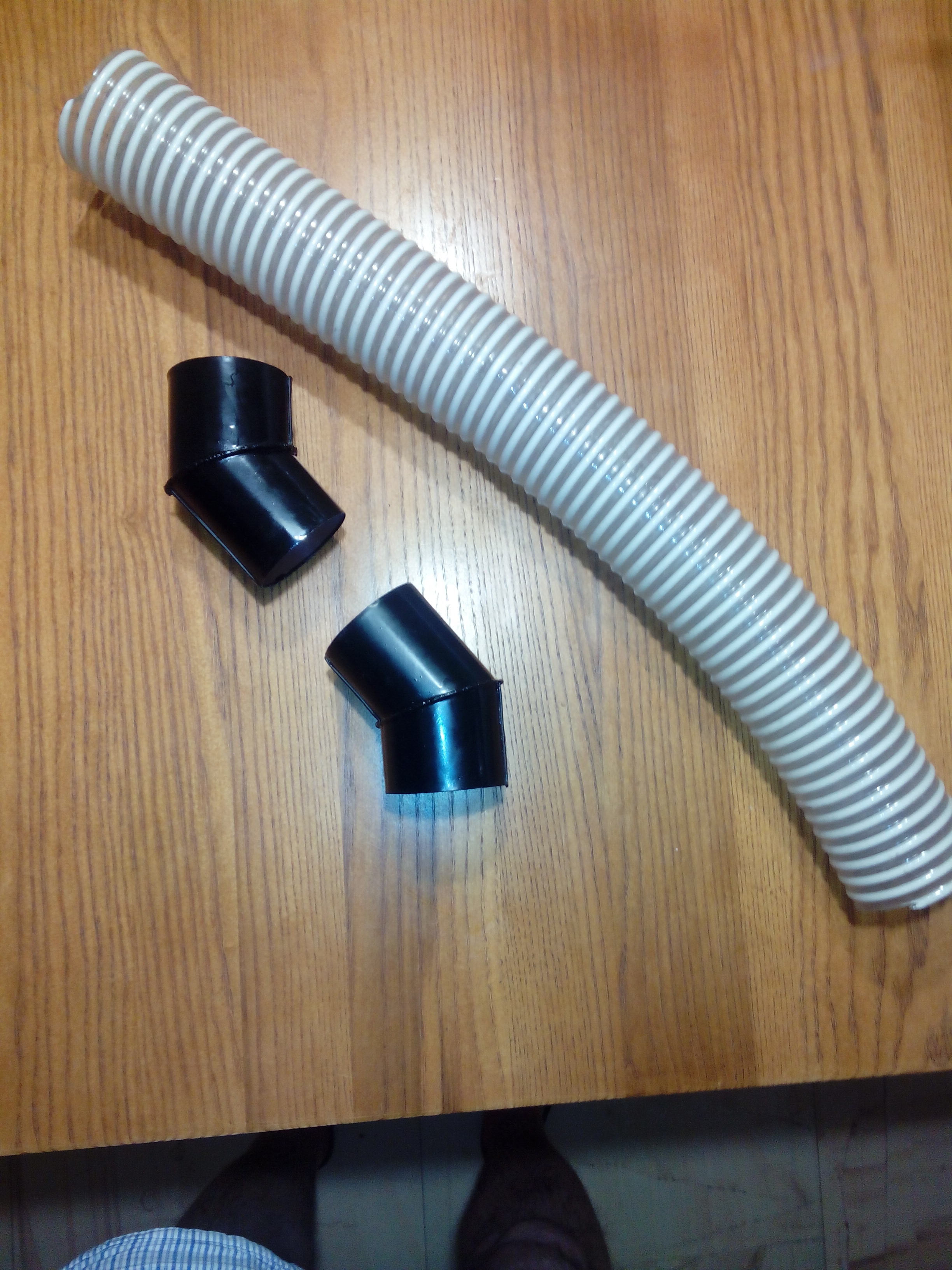

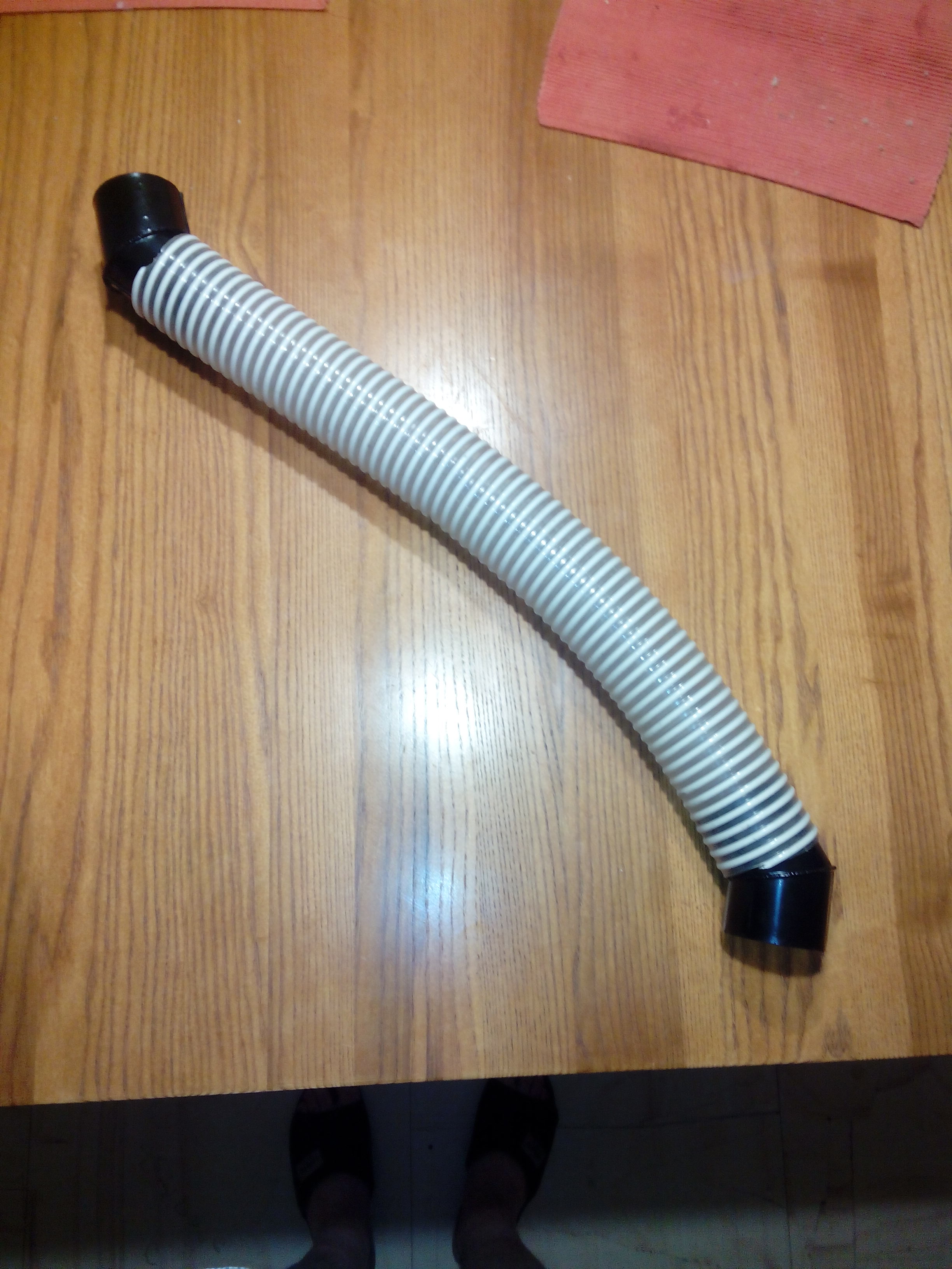

В эпицентре продаётся гофра помягче для бензопомп 75 и переход на канализацию резиновый вечером с фоткою и выложу я себе так сделал
Нужно 60 внутренний. В эпике не смотрел. На юности нашел только 62. Если есть стандортное решение, было бы здорово
