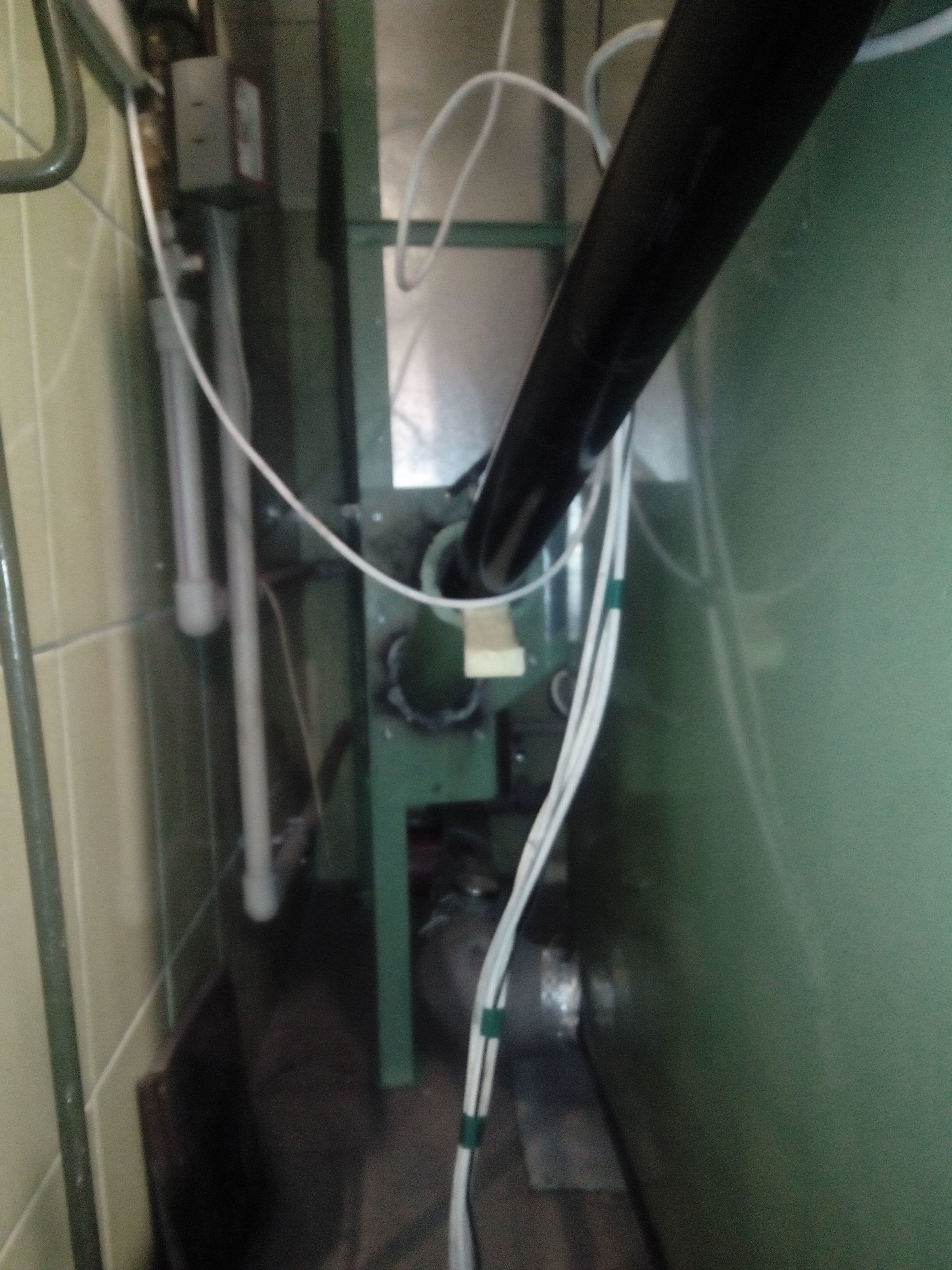

Вот так наклонил шнек бункера (уменьшил наклон), посмотрим, что будет с пылью.
Та вата, которую рассматриваю я, хоть и в плитах но довольно таки мягкая и воздушная.

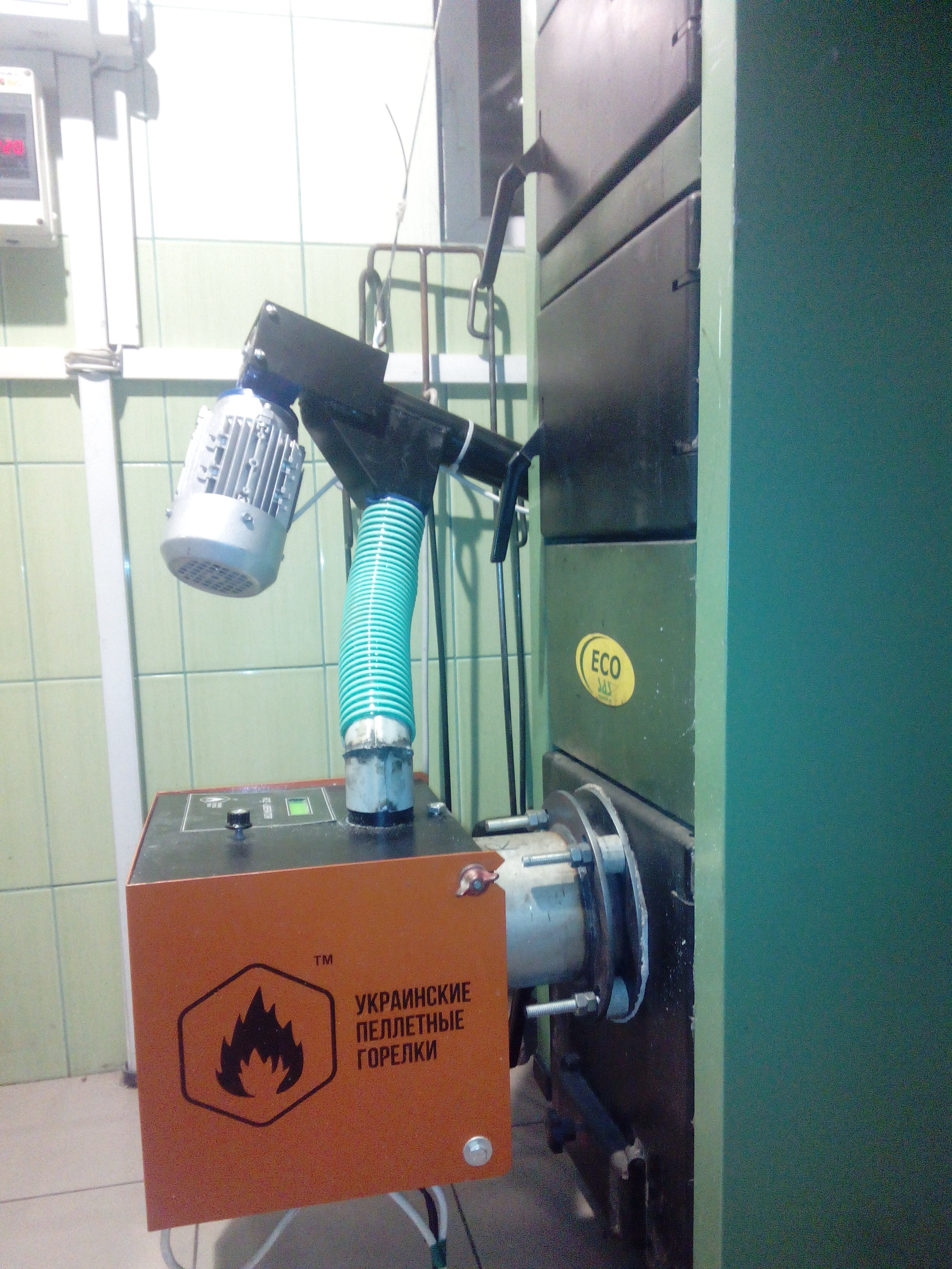

Вот пришла и моя очередь поволноваться. Вчера утром горелка отказалать розжигаться. Пеллеты сыпет, тэн греет, а пламени нет. Усугубилось тем, что тушил и розжигал Отец с моими инструкциями по телефону.
Вечером заглянув внутрь обнаружил отсутствие пеллет в зоне горения/розжига. Версия - не работает внутренний шнек. Пробный запуск - так и есть.
Далее, вооружившись тестером и источником 12в постоянки обнаружил, что двигатель работает, а не подается на него напряжение (пробный запуск, тестер на колодки этого двигателя).
Расстроился и решил уже-утром звонить и пр.
Зоря предложил проверить тестером по плате , которая элементарная и любой электронщик справится, или слать плату в днепр на ремонт.
И только сегодня в обед додумался проверить предохранители)
Один из трех сгорел, почему не знаю.
Итог: легко вычислить неработающее звено при наличии тестера, годной!!! Батарейки крона в нем:) источника 12в постоянки и запаса предохранителей на 10ампер, которые оказались дефицитом почему-то. Поставил пока 5а, работает. Ура!

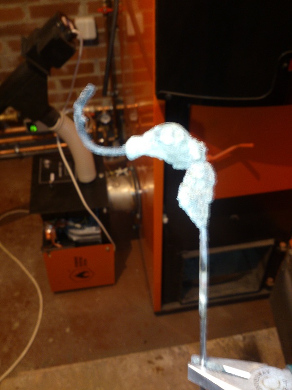

Добрый день поменял много чистелок горелки и вот чудо уже месяц работает .Взял нержавеющию трнбу отрезал по 5 мм и разогнул её и сделал чистелку и всё работает. кому интересно могу выложить фото.
Выкладывайте, даже трудно представить что можно согнуть из нарезанной трубы :)
Вчера как раз тоже заменил чистик, родной погнуло в нескольких местах, в результате его несколько раз срывало вместе с крепежом. Друг, проезжая мимо юности, купил пару кусков катанки из нержавейки. Выгнув её по проекту Ростслава - установил. Сегодня, проработав сутки, коржей нет, пепел мелкий как и раньше на светлой пеллете. Получается что смена пеллеты совпала с поломкой чистика, пепел скапливался и спекался. Посмотрим как будет дальше.
Там же, на юности, купил метр нихрома 4мм. Как сгорит заводской чистик, поставлю этот.

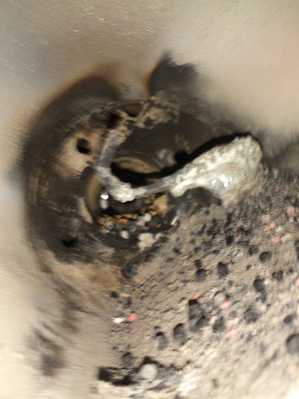

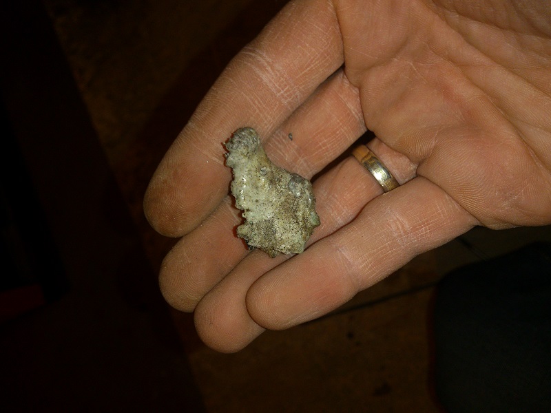

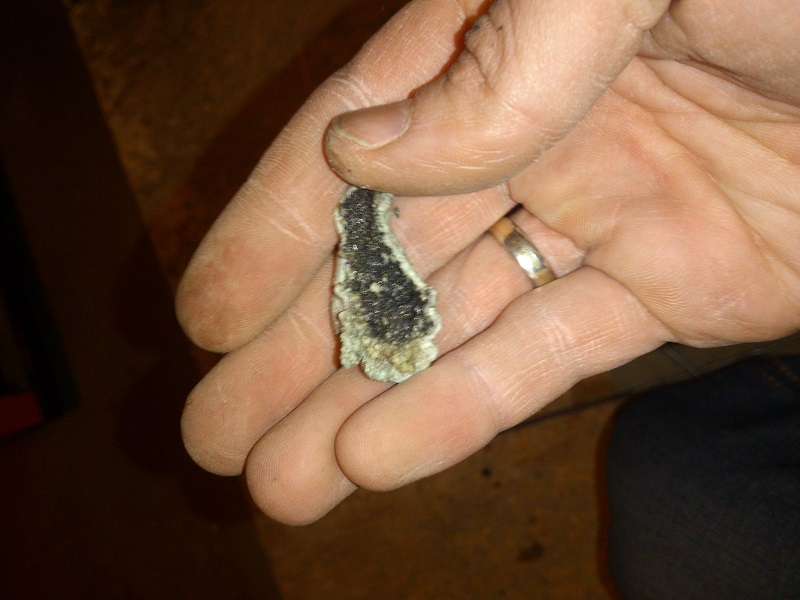

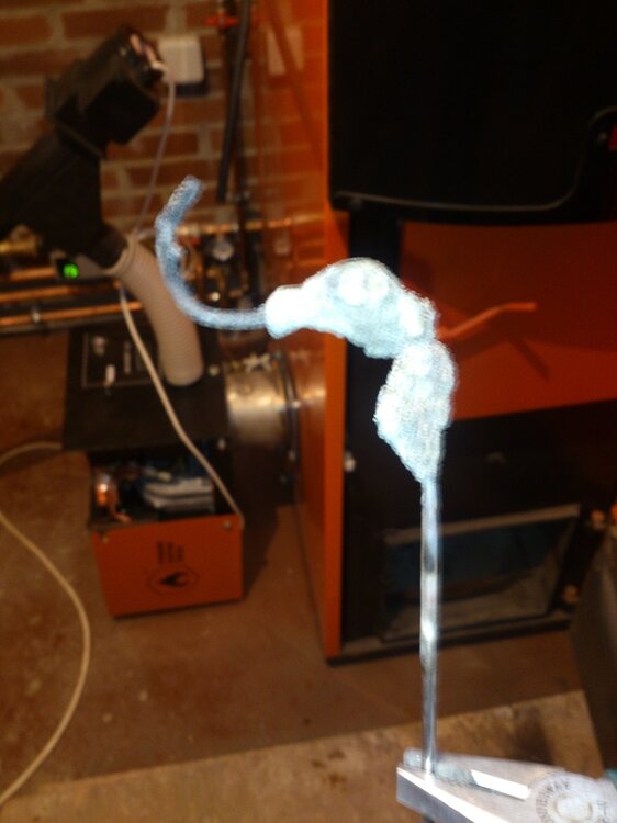

Вчера снова забилась горелка, она все равно продолжала гореть не смотря на то что корж был около 70% высоты выходного отверстия.
Снова проблема с чистиком, его согнуло в связи со странным нагаром посредине.
Горелка сейчас работает в 12-14 режиме, пытаясь нагреть дом после утепления перекрытия.
Есть подозрения что S-образный чистик в таких случаях не очень, наверное он не должен быть в центре зоны горения?!
а как часто чистите горелку - удаляете коржи?
чистик останавливается произвольно и может быть где угодно на траектории своего движения. Это точно не хорошо. В прошлом году у меня чистик почти также подымался над колосником. Такое впечатление, что он не изгибался, а проворачивался вокруг своей оси. На место возвращал вынув колосник и прижав его вниз, т.е. поворачивая вокруг оси. Когда он подымается тогда попадает в факел и соответсвенно зону высокой температуры. При нахождении на плоскости колосника высокой температуры быть не должно. Оплавленное на чичтике действительно весьма странное.
Если есть еще какие-то варианты формы чистика, предлагайте! Буду очень рад, любому улучшению.
п.с. странно, но в этом году коржей больше на тех же пеллетах и тех же режимах. Как рационально объяснить не знаю, кроме увеличения темепературы в камере сгорания и плавлениеи золы.
Помогаю чистить практически каждый день, заглядываю и если там что-то есть - сбрасываю. Возможно неправильно настроена подача топлива? Время шнека бункера - 9 (корейский двигатель). Но сейчас и режим довольно большой мощности. Пока зависимость выследить не могу.
в камере сгорания заметен черный налет. Это всегда так или только при большом корже? если всегда, то не хватает воздуха. Есть ли дым из дымохода и какой он?
возможно 9 сек это мало и пеллеты не успевают сгорать. Пробовали ли увеличить эту паузу?
кстати вместо увеличения воздуха можно немного уменьшить топлива, увеличив паузу в работе шнека бункера. Даже с 9 до 10 секунд это 11%
