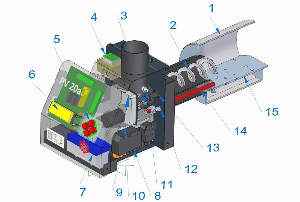

Снизил мощность, установил режим 7. Пока температура в доме со вчера 19-00 не поменялась. И это странно. Режим 19 - 20 град., режим 7 - 20 град., возможно вопрос времени.
Дымоход потихоньку обрастает пеплом, нужно ему что-то делать?
Убедился в правильности размещения ТТ котла в отдельном помещении, пыль потихоньку покрывает все вокруг него :)
А тот датчик который снизу горелки выходит и крепится на трубу подачи котла, разве не по нему определяет?
это датчик температуры подачи, по нему горелка определяет что ей делать - останавливаться (режим "старт/стоп") или переход на меньший уровень мощности в (режиме "фитиль"). А внутри горелки есть еще один датчик температуры, он измеряет внутреннюю температуру механизма. При превышении заданного предела, горелка начнет процедуру остановки. Такой датчик есть по всех автоподачах топлива.

В виде эксперимента был сделан мной новый колосник со стали 5ки (рыфлёной) отверстие сверлил на 6мм сделал 55 шт. Хочу заметить тем кто пользуется агропеллетой что горение увеличилось оч.сильно и расход уменьшился почти на треть. было 20 стало 15 кг. в сутки.:beer: Вот такие то дела. :p
штаиный колосник действительно сделан не мудрствуя лукаво для легкого повторения))
а со старым колосником были какие-то проблемы или зуд апгрейда?

Родного колосника в глаза не видел. Достался уже б\у самодел. в нём 30с чем то отверстий тоже были на 6. решил сделать свой - удлинив на 1см и насверлив поболее. теперь думаю мож. ещё штук 10-15 продырявить :oops: мож. лутшее будет?.:-(
Родного колосника в глаза не видел. Достался уже б\у самодел. в нём 30с чем то отверстий тоже были на 6. решил сделать свой - удлинив на 1см и насверлив поболее. теперь думаю мож. ещё штук 10-15 продырявить мож. лутшее будет?.
В штатном отверстий не много. я бы сказал мало
Эта горелка была ... скопирована с Pelltecha. Вот, как выглядит вставка/колосники у эстонцев:
Отверстий немного.
