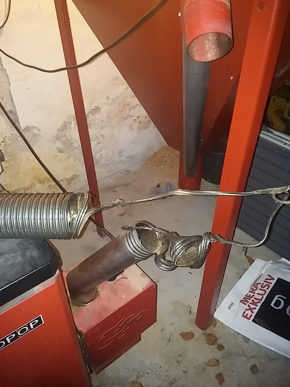

Вставлю и свои 5 копеек по поводу гофры.
Производители могли бы и раскошелиться на нормальную гофру - металл. корд и низкая температура плавления (материал не помню - то ли ПВХ то ли ПП). Купил в Харькове, везли из поляндии. Отлично гнётся, внутренний д=60 мм - как раз на RCE-20. Денег заплатил что-то около 500-600 (точно не помню) весной 2015-го за 3 метра. Говорят, специальная гофра для таких горелок - плавится раньше, чем загорается. После покупки горелки тоже искал что-то гнущееся, в строительных супермаркетах такой нет и близко, в продаже тоже не нашёл - только в специализированной фирме. Гнётся как хочешь во все стороны. То, что на фото, и что дали производители - полный отстой. С такой гофрой невозможно открыть дверцу с горелкой. Надо или не открывать или снимать гофру.
Производители могли бы и раскошелиться на нормальную гофру. С такой гофрой невозможно открыть дверцу с горелкой. Надо или не открывать или снимать гофру.
повністтю згоден! Знімати доводиться у будь-якому випадку та щодня. Пристосувався знімати одночасно з відкриттям дверцят.
чи є якесь маркування у цієї гофри? або назва. Тобто, що шукати.

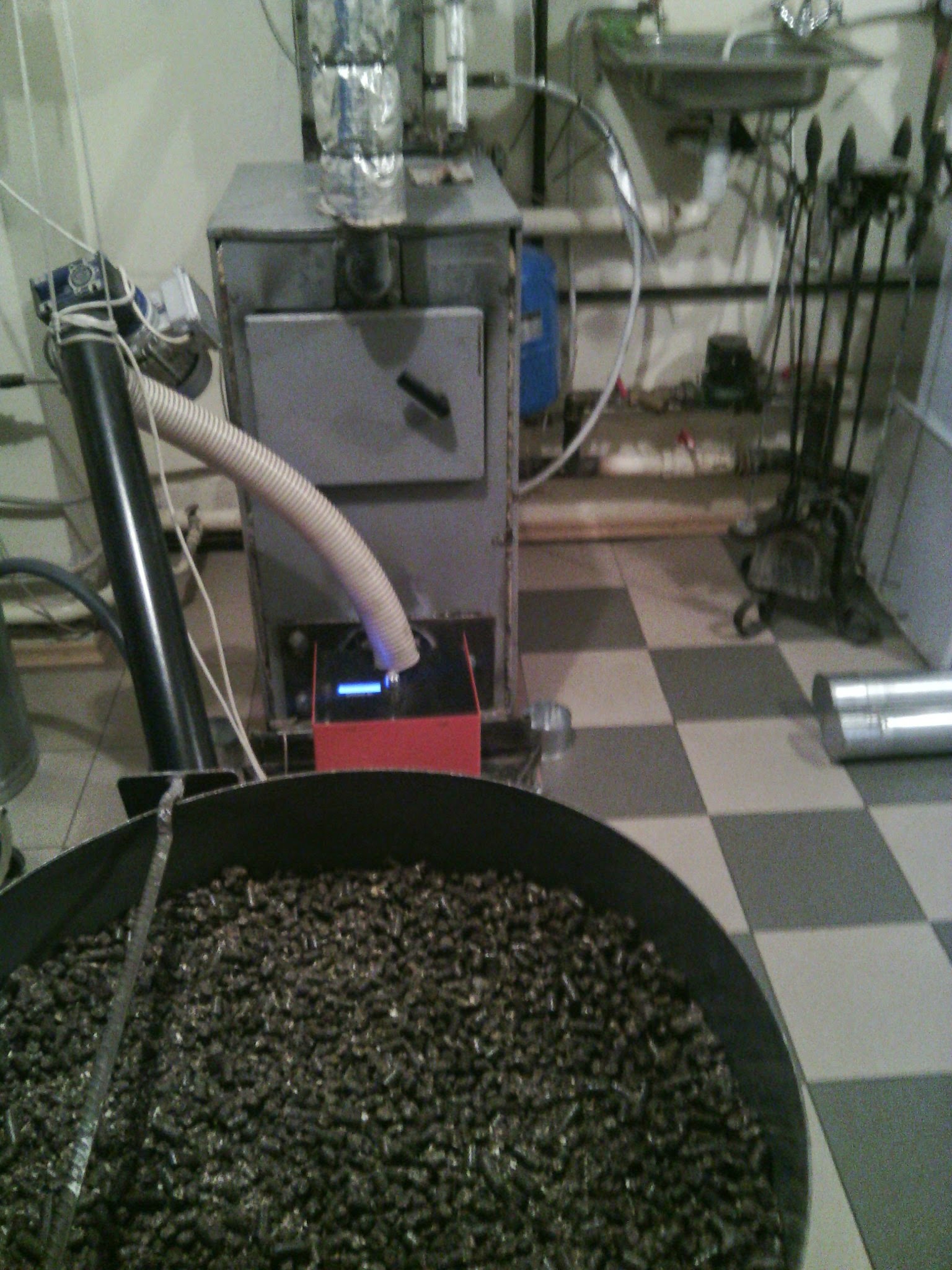

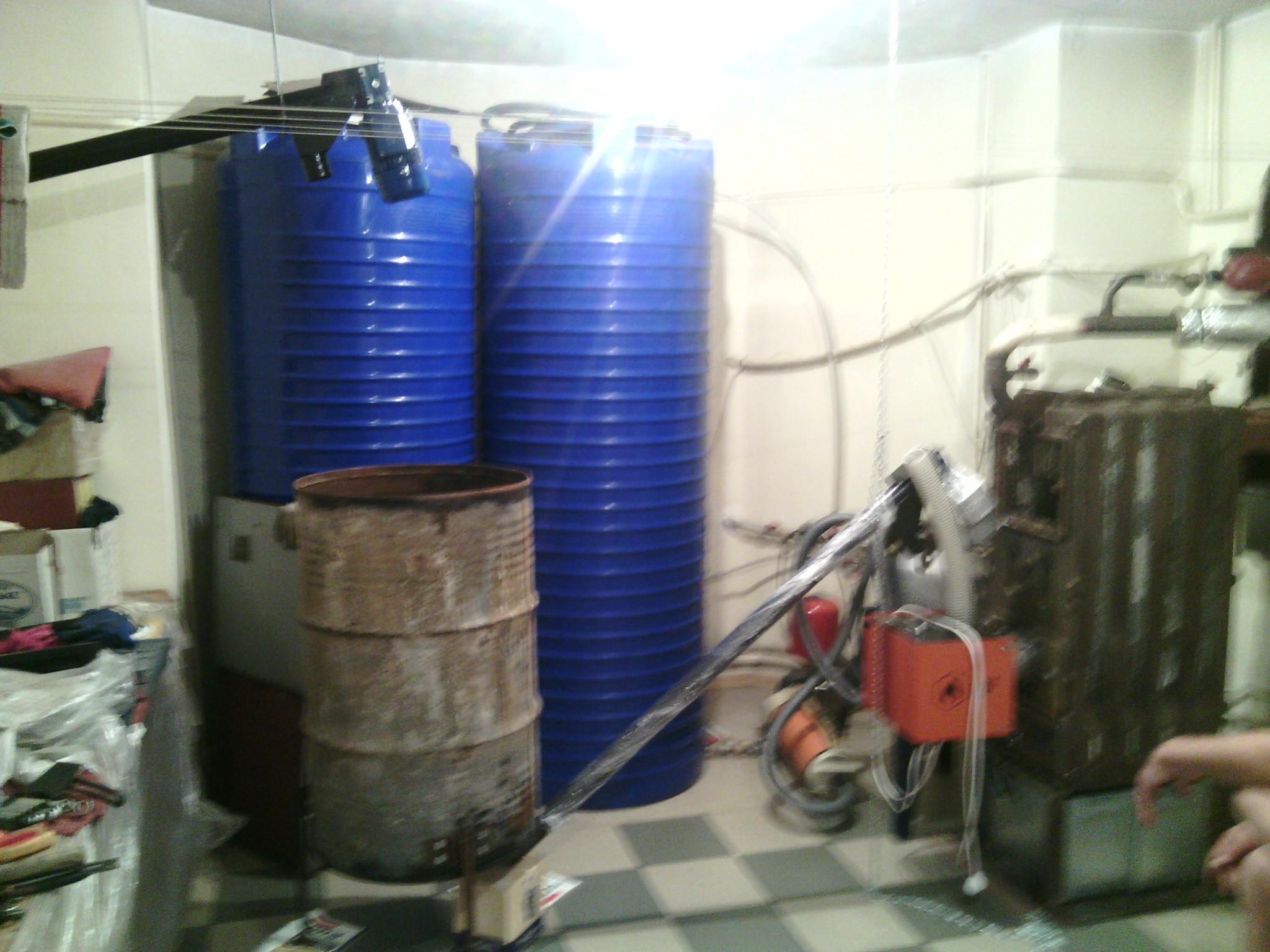

вот собранный на скорую руку дешевый комплект, вдруг кому будет интересно, выше видел вопросы.
встало это все в 15к грн с котлом, насосом, горелкой и установкой.
греет 1000 кубов объема здания жилого.
на втором фото котел поднят, чтобы золу реже удалять.
тк ее имеется в достатке - пеллета из шелухи подсолнечника и не всегда хорошего качества.
готов ловить помидоры и отвечать на вопросы)

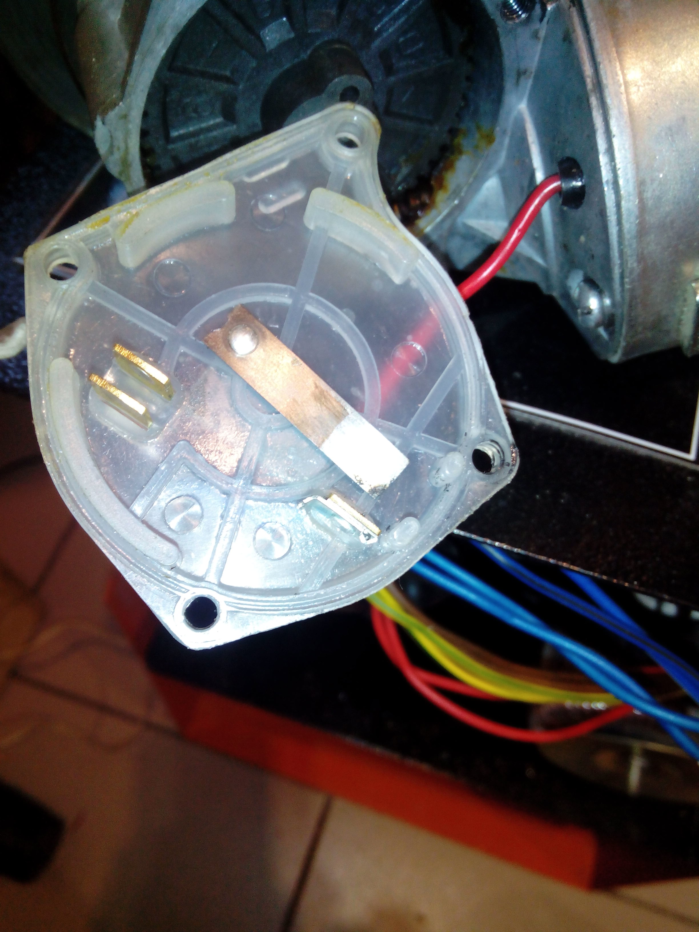

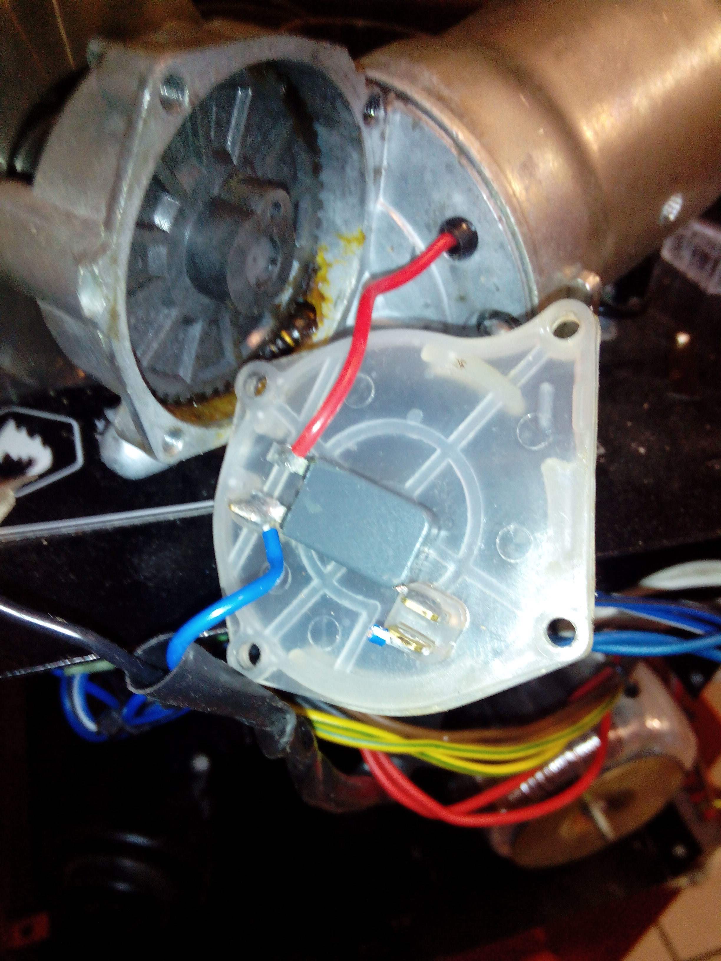

Як раніше згадував, перегорав запобіжник двигуна внутрішнього шнеку. З того дня, це сталось ще двічі і я вирішив, що тричі є закономірність:) поліз у привід.
На торці редуктора (черв'як з пластиковою шестернею та стелевим валом, добре змащена) є датчик перегріву, який уявляє з себе біметалеву систему. При цьому вона від'єднана єлектрично - дроти відкушені, а на заміну встановлено новітній термодатчик .
Так от пластинка старого була відламана та ймовірно клинила, після чого горів запобіжник.
Проблема проста, механізм ремонтнопридатний. Але де був контроль на виробництві:(

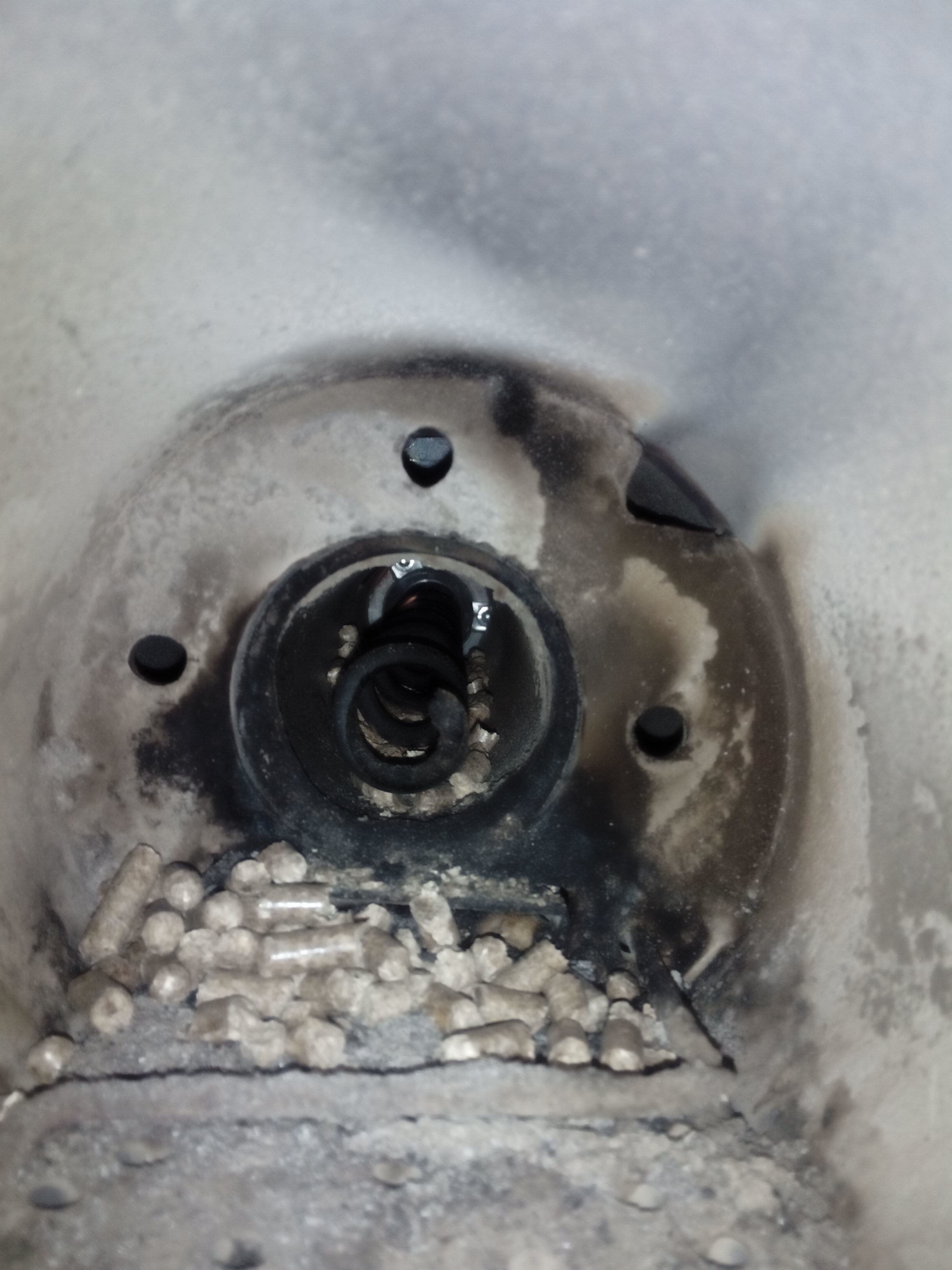

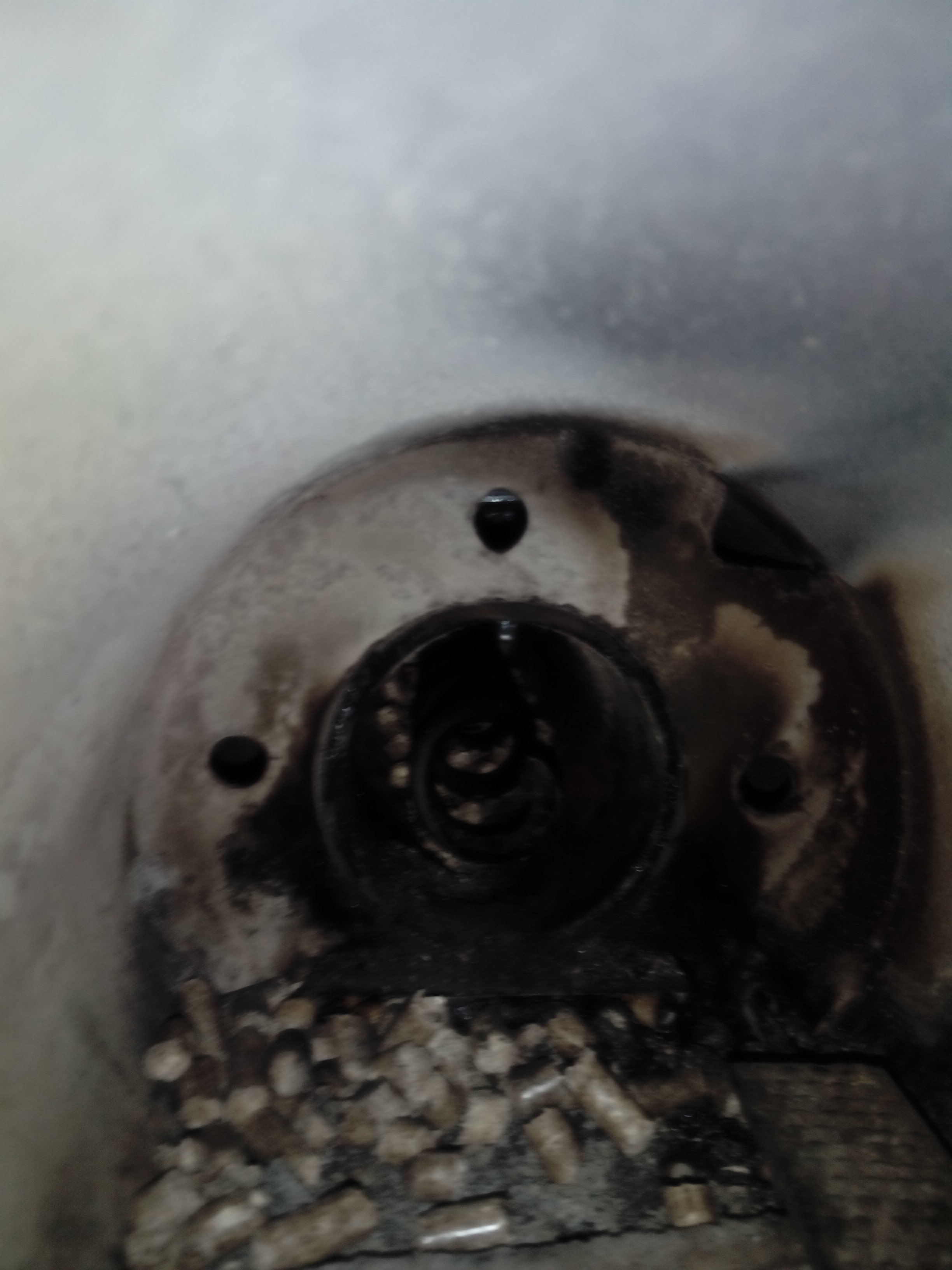

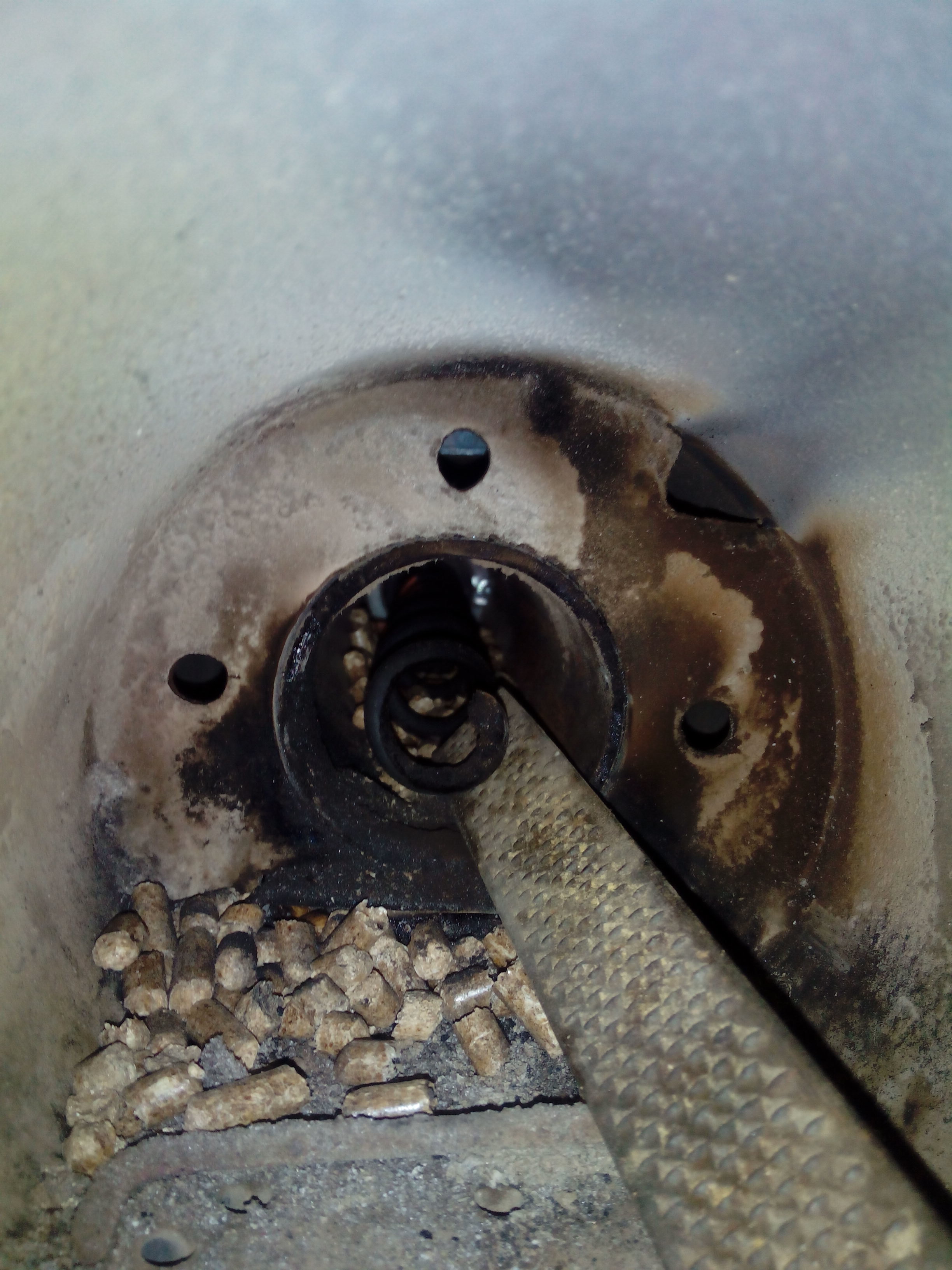

Ковиряючи привід внутрішнього шнеку, побачив необхідність ще в одній регламентній процедурі:
На внутрішній поверхні труби внутрішнього шнеку, який виходить до камери горіння є кільцьовий нагар. Висота до 2-3мм. Візуально, не дуже помітно. Виник за перід від запуску у березні минулого року. Оскільки пелети не люблять будь-який бортиків, прибрав його. Дуже зручно це робити напівкруглим рашпілем.

Выше я давал картинку - для чего нужен шланг - плавиться, если идет горение в бункер.
Гофрошланг должен быть гладким внутри и легкоплавким. У вас видимо стоял неправильный шланг и поэтому пеллеты забивались.

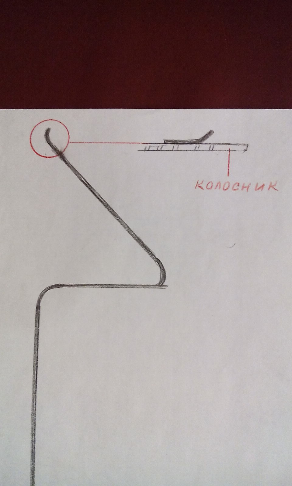

Знову зупинився котел, спрацював захист. Причина - заклинив чистик. Дуже здивувався коли не зміг намацати чистик у камері. Розібрав, з'ясувалося що його там немає! Він згорів. Залишок вперся в корпус та заклинив механізм. Малинська пелета - жорстока :)
Зробив новий, зігнув під 90 град. Поставив періодичність очистки 20 циклів.

Фирма "Климат-профи" в Харькове. Покупал у них. Гофротруба с внутренним д=60мм. Чётко установилась на горелку RCE-20. Кажется, материал - ПВХ. Есть ещё полиуретан, но он имеет более высокую температуру плавления. Армировка - какой-то проволокой. (Возможно, что путаю местами ПВХ и полиуретан - но брал точно материал с более низкой температурой плавления. Брал после консультации у этих ребят. Сказали, что эти гофротрубы широко известны и применяются повсеместно на пеллетниках. А почему тогда Федякин их не использует? :) Они, кстати, эту трубу поставляют какой-то фирме в Харькове, которая собирает пеллетные котлы - "Инди", кажется. Так что можно позвонить в "Климат-профи" и проконсультироваться). Вроде бы встречал аналогичные гофротрубы в интернете в объявлениях и в Киеве, и в Днепре. Главное - материал, который расплавится быстрее, чем распространится горение.
Гофротруба - почти полностью прозрачная. Гнётся на раз. Когда открываю дверцу с горелкой, трубу не снимаю - она спокойно отводится в сторону. Метра хватило с головой. Продали, правда, три.

Чистик перестал гореть после добавлении отверстий в колосничке, тем самым добавив ему возд.охлождения. 2 месяца-полёт нормальный. Электрод с нержав. 5ка. конфигурацию придумал сам- согнул под 90гр. от электрода-поджога 2см при полном втягивании моторчика, потом под угол 45гр. окончание 1,5см поднял вверх, что б противозацепа было. ширина - полностью на ширину колосника. сгибы не под ровный угол, а как гнулся руками полукругом так и оставил. при такой конф-ции ему некуда деваься-крутится. Режим чистки - 25. топлю агропеллетой, золы поболее будет чем с дерева. ;)
А можно ли эскиз чистика в студию?
А то я, например, не понял из описания его вид.
Спасибо!
Спасибо.
Пожалуйста
