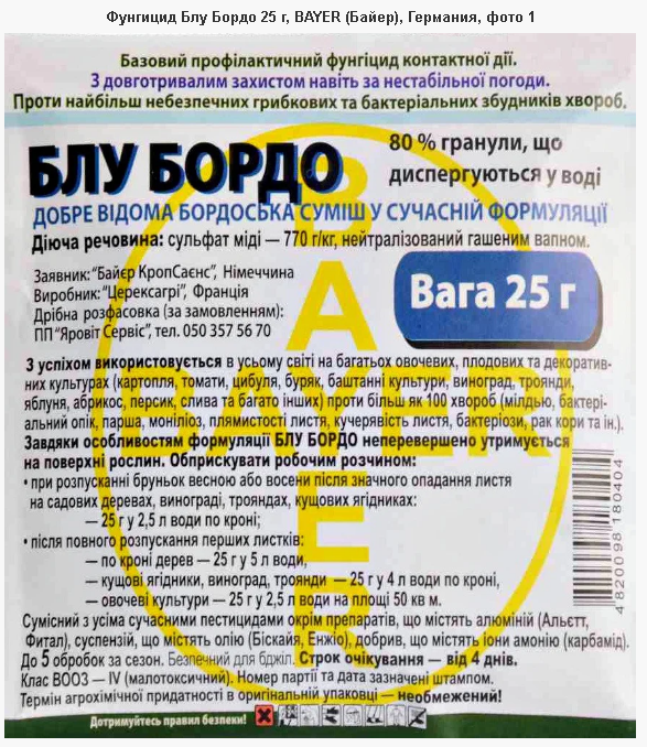

Нашел отличие Блу Бордо от простого МК:
это 770г/кг МК, нейтрализованного гашеной известью.
Возможно, именно из-за этой нейтрализации Блу Бордо несовместим с карбамидом (так прямо написано на этикетке).

770г/кг МК - это понятно. а где они пишут что это уже нейтрализованный сульфат?

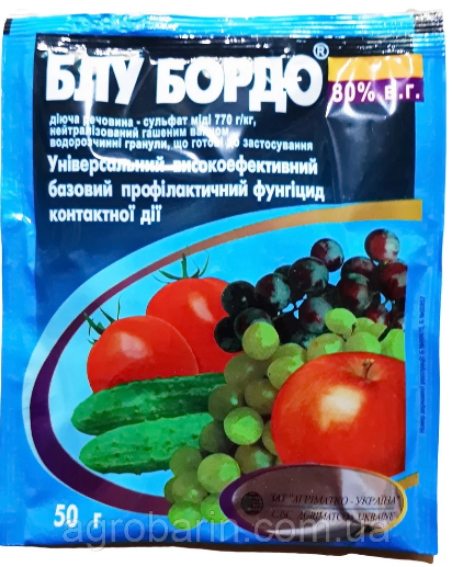

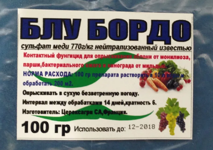

Вот три разные упаковки - на всех одна и та же надпись
отлично. тогда становится понятным, почему он не вызывает ожогов на листьях. бордоска для ленивых ))...но дорого )
кстати интересная пометка, что не совместим с препаратами, которые содержут масло.
то есть желающим использовать с З0В, надо задуматься.
