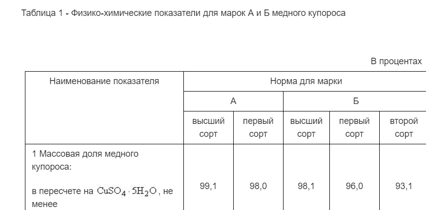

1.с какого перепугу вы решили умножать на 300 и 50 соответсвенно?
Походу все такие прийдется много буков накатать. Итак по сути:
2.Блу Бордо - это МК если вы не в курсе. По другому - Сульфат меди.
3.Пойдем в таблички - наш местный МК нормируется двумя марками - А И Б. Где в марке А концентрация 98-99%, в марке Б концентрация 93-98%

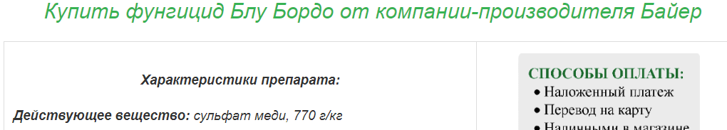

4.в импортном МК (под названием блюбордо) - 77%
5. Для разведения 3% раствора нашего МК вам понадобиться 300гр сухого вещества на 10л воды.
А теперь посчитайте сколько вам понадобиться сухого вещества для получения 3% раствора импортного МК если его концентрация на 20% меньше?!
6. после того как вы посчитаете расход препарата на литр раствора, вот тогда и умножайте нормы л/га.
З.Ы.вместо послесловия - в тех же нормах расхода импортного МК указывается расход сухого препарата 100гр на 8-9л воды во время вегетации - то есть примерно это выходит 1%й раствор. То есть на 10л, для получения 1%го раствора требуется больше сухого вещества, так как мы видели выше - концентрация у него меньше.

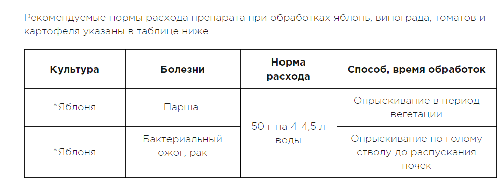

может просто немцы не понимают нашей особенности фигачить столько меди в саду и поэтому у них такие низкие нормы расхода
29764528_m.png' alt='29764528_m.png'>
взято отсюда:agropolex.com/blu-bordo-fungicid-bajer.html
т.е. максимум на деревьях примерно 50г/10л или 50г/сотка
