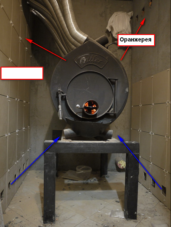

Андрей, смотрю, не могу понять - как в плитке квадратные отверстия прорезаны, плитка ведь вроде целая? :unknown:
и еще: не понял функцию термоячейки - регулирование температуры в самой теплице?
Это не плитка, это керамогранит, всем гранитам гранит, перебрали кучу алмазов, пока нашли, чем его можно резать. 125 круг на хорошей болгарке творит чудеса. Ясно, что очень маленький квадратик так не прорежешь.
Да, это такой обогреватель. Можно сезон раньше начать, а можно не заканчивать вообще.... Кирпич равномерно нагревается, а можно и турбо режим, открыв воздуховоды.
Главной интриги никто не заметил........ ну? есть наблюдательные?
трубы для подачи воды в нестандартных местах? :confused:
Супер, лучшая ветка о строительстве. Спасибо за повествования и воплощение идей. Про теплицу многое взял "на заметку"
Я так полагаю, интрига связанна с
пространством для "технических манипуляций" со всеми удобствами
а точнее с его обогревом и нагревом воды?:beer:
Двойная кирпичная кладка колодцем, которая используется в качестве аккумулятора тепла?
1. Андрей, если "слитно", то просится вариант "Дом-оранжерея", т.е. сжигая дровяные отходы и прочие "пни" для отопления оранжереи, Вы можете часть тепла перебрасывать на улучшение энергобаланса Вашего Дома.
Ну и две версии дополнительно:
2. Отопление смежного помещения (гараж? мастерская?).
3. Совсем фантастическая: за стеной слева - место забора свежего воздуха и выброса вторичного из оранжереи. Термоячейка в этом случае играет роль "воздушно - теплового смесителя и вентиляционной камеры с тепловым приводом".
Больше версий пока нет...
Присоединяюсь к всеобщим оценкам Вашего подхода к жизни, стройке,семье...:)
Совершенно точно! Неужели, я бы не попытался "прицепить" паровозиком свою давнюю мечту. Нормальную и светлую и теплую мастерскую. Ибо гараж крайне не удобен.
