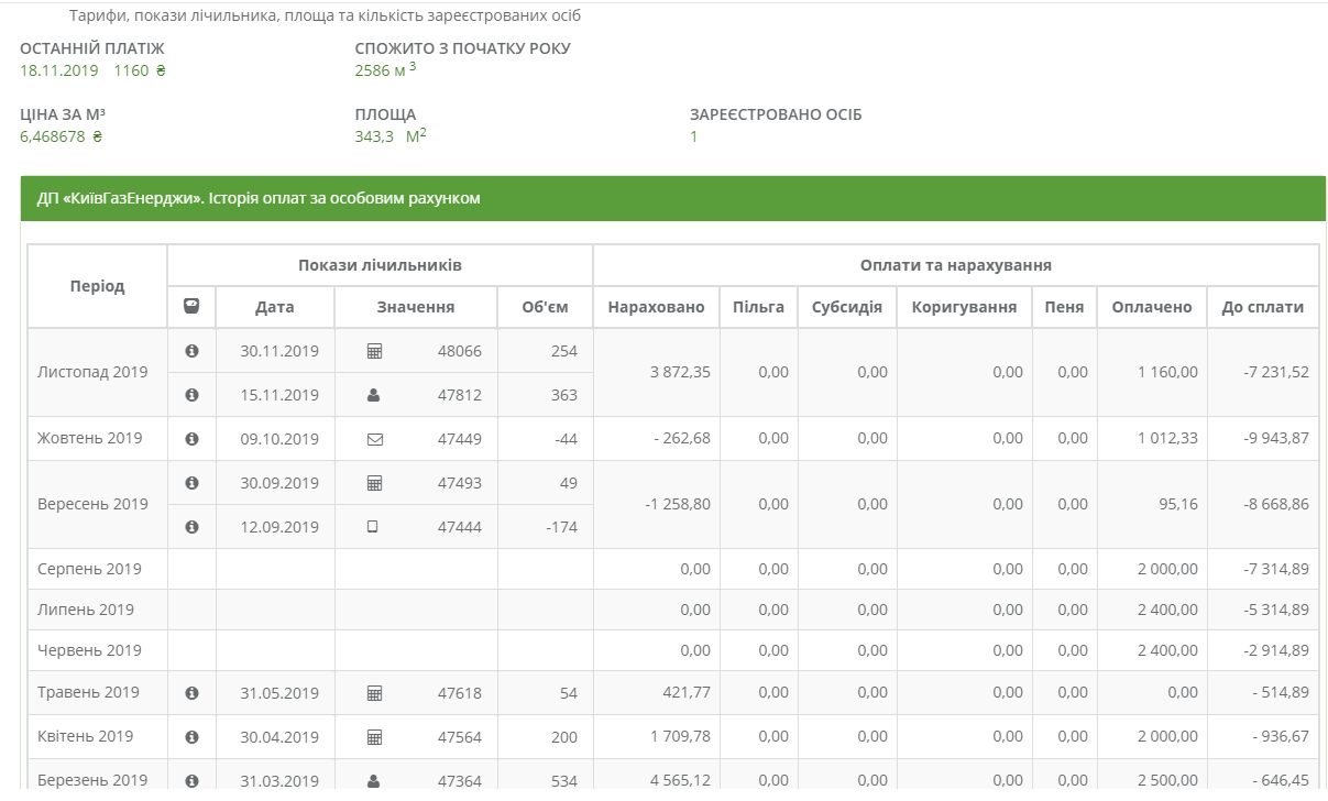

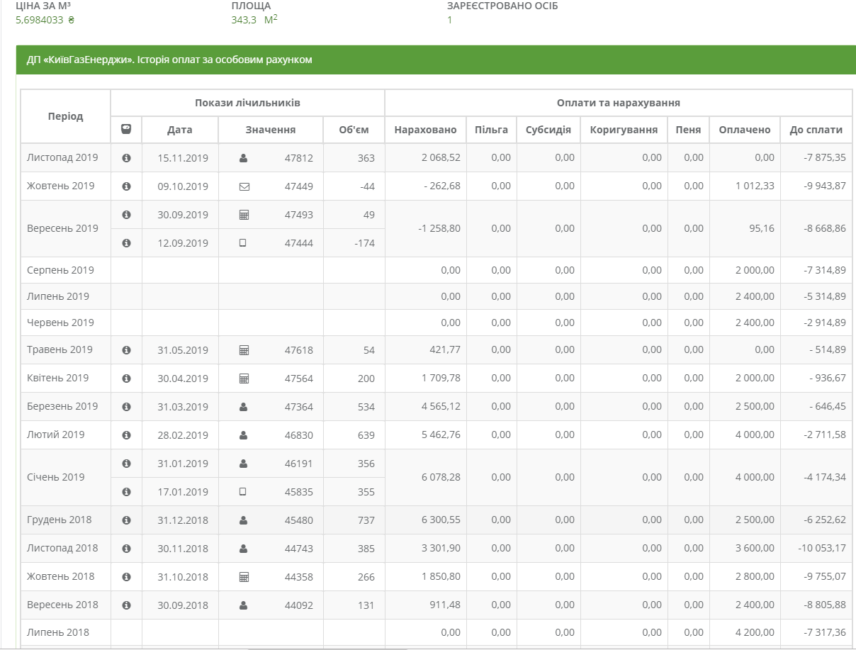

А газ то таки подорожал на тысячу, по сравнению с прошлым месяцем. У меня Киевгаз.
  • Дізлайк 1
а нафтогаз говорит, что снизился
gas.ua/storage/files/1535df1076de62de.pdf
добавьте стоимость распределения и узнаете стоимость
киевоблгаз 5.45+0.68=6.13 за 1м3
а был в ноябре 6.895 грн за 1м3
