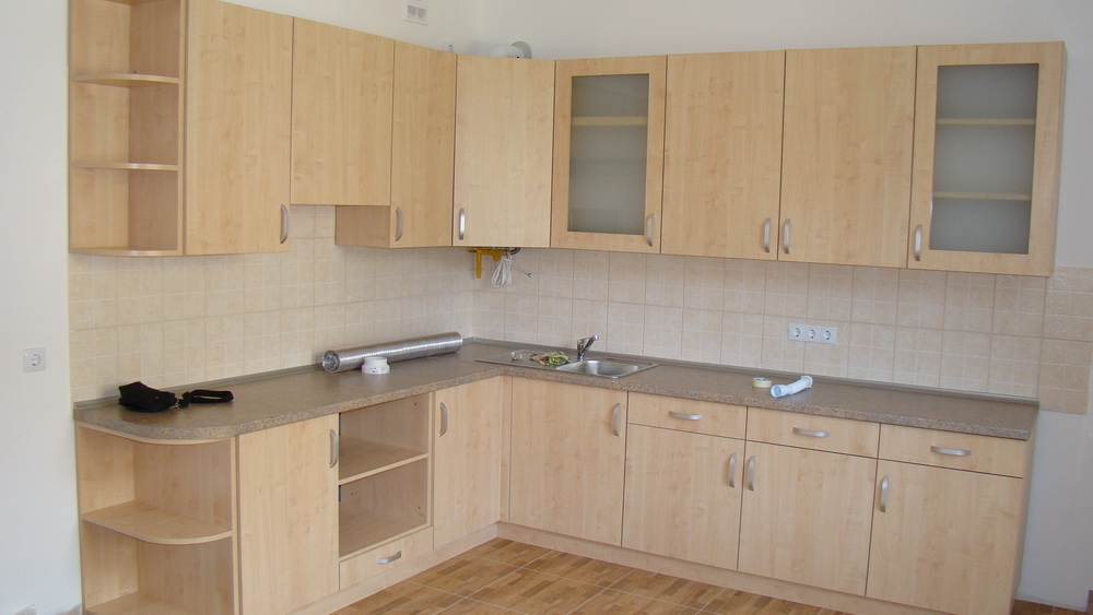

... котел в куті проглядається). ...
У меня установка котла планируется примерно также, в углу над мойкой. Меня смущает удобство его обслуживания. У Вас он параллельно фасаду навесного углового ящика расположен, т.е. под 45 град к стене, или просто, на одной из стен закреплен?
Звичайно, що НЕ під 45. Висить на зовнішній (правій) стіні.
Удобство обслуговування - проблема сервісантів. Щоб вони мене не кляли - погодив зазори і звірив їх з допусками з мануалу котла.
Звідси - проблем з обслуговуванням немає.
