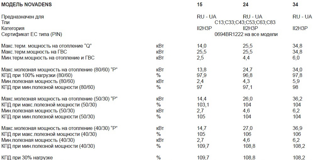

fasad2 Опубліковано: 9 вересня 2015 Поділитись Опубліковано: 9 вересня 2015 У себе пішов вабанк - напряму. Розраховую на те, що розрахунковвий мінус буде ріко і не довго якшо буде нормальний розумний комнатний регулятор, то котел підніме температуру подачі води. (коли буде великий мінус надворі). Є діячі, навіть тутна форумі шо подають і по 70 градусів, Особисто бачив що подають 56 градусів, звичаной що напряму прямо із котла, Запитка іде радіторною водою, без будь якого термостата, просто прикручується обратка, тоді дельта велика да, но вона компенсуеться якшо намотати трубу спіраллю, (горяча труба обогріває обратку прямо в полу).. і це все чудо робить,.причому у львові таке бачив, приватний будинок..і нормально,.. жиють, тепло... Виліз цікавий момент - у мене подача зимної води від міста понад 7 атмосфер! Чи є якісь редуктори на ринку, чи варто ставити редуктор? є редуктори, різні, думаю що більше 4 бар не стоїтьподавати, може порвати шланги, ( умивальник і тд,.шлангикитайські, хотьі написано юроп, і шо буде невідомо) тому редуктор. Посилання на коментар Поділитися на інших сайтах More sharing options...

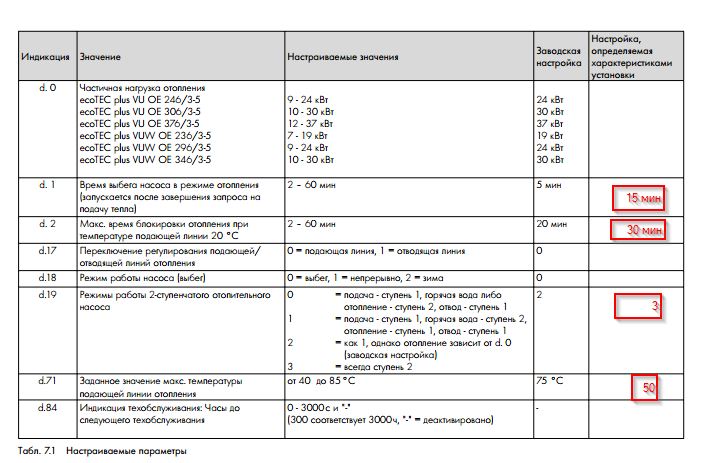

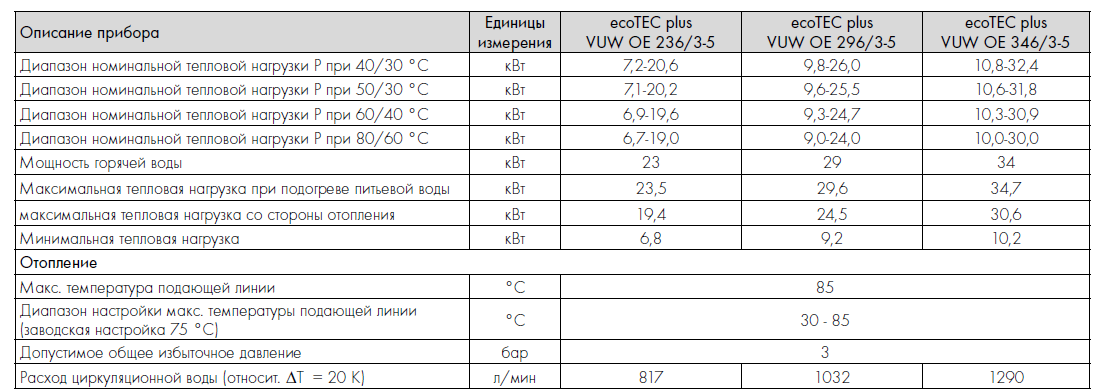

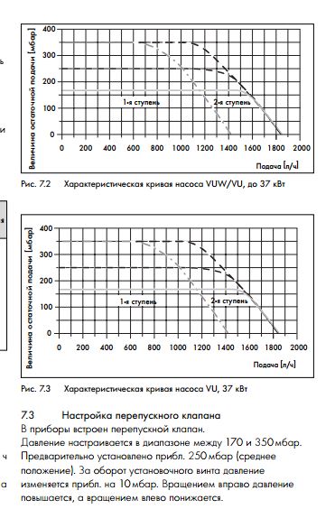

y-dom Опубліковано: 9 вересня 2015 Поділитись Опубліковано: 9 вересня 2015 (змінено) Ранее я запросил Vaillant ранее о возможности работы котла напрямую без гидрострелки, при условии расход 1,1 м3/ч, сопротивление 25 кПа, перепад 10 K. Получил ответ: да, можно. Произвел снова техконсультацию с Vaillant относительно настроек котла отдел сервиса Сергей Бессараб 0674054973. Мой вопрос №1: Котел регулирует перепад 20 С? Ответ: Нет, котел Vaillant VUW 236/3-5 не регулирует перепад. Он регулирует температуру в подаче (настройка с завода) или температуру обратки (можно перестроить). Мой вопрос №2: У котла есть насос с частотным управлением? Ответ: Нет, у котла нет частотного управления. Есть автоматическое переключение с первой на вторую скорость. Мой вопрос №3: Котел будет тактовать? Ответ: Нет, частота включения горелки настраивается. Характеристики остаточного напора после котла, см. приложение. Из диаграммы видно, что насос котла обеспечивает 1100 л/ч = 1,1 м3/ч, при напоре 250 мбар=25 кПа, кроме этого, также видно, что расход может быть больше до 1400 л/ч=1,4 м3/ч, что соответствует тепловой мощности при перепаде 10С 12,8 кВт и 16 кВт соответственно. Т.е. именно эта модель будет выдавать 16 кВт при перепаде 10 С. Если дельта будет немного больше выдаст все 20,6 кВт, как указано в посте Сергея_84 (ссылка устарела) Насос должен быть включен на второй ступени. У данного котла есть возможность регулировать напор до 35 кПа при помощи перепускного клапана. Идеально подходит для теплого пола. В настройках котла рекомендуют поменять следующее: d.1 время выбега насоса - 15 мин (подобрать экспериментально) d.2 макс. время блокировки отопления можно увеличить до 30 мин d.19 режим работы насоса, поставить 3 (работа на второй скорости) d.71 максимальная температура подачи, поставить 50 С Ссылка на инструкцию по монтажу и наладке www.gasservice.ru/pdf/IA_ecoTEC_plus_0020050886_00.pdf Если, как настраивается котел на теплый пол без гидрострелки не совсем понятно, можно обратится в Сервис Vaillant, там вам помогут. Змінено 9 вересня 2015 користувачем y-dom 1 Посилання на коментар Поділитися на інших сайтах More sharing options...
murava Опубліковано: 9 вересня 2015 Поділитись Опубліковано: 9 вересня 2015 .... Також, вище кидав цитату з мануала свого котла. при режимі 30-40 вказана потужність котла 27 кВт. при 24 на 80-60. ... Я бы не шибко доверял этой надписи . Думаю, она написана для немного иной заманухи. Но спорить, разумеется, не буду. П.С. Мне интересно, а кто это накатал кляузу старшим товарищам - и некоторые очень интересные посты удалили? Кто эта ябеда? Страна достойна знать своих героев. 1 Посилання на коментар Поділитися на інших сайтах More sharing options...
