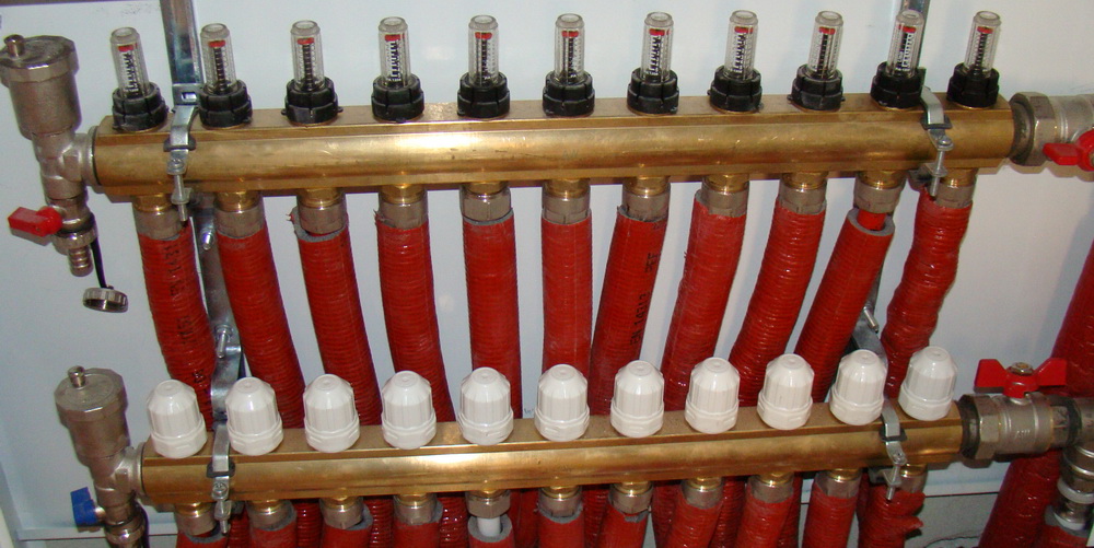

Відсутній розхід по одній петлі. Причиною відкручений від голови дозатор розходоміра, котрий закрив петлю. Виправили.
Падіння тиску чи мокроти не помітив, система на воді тиск тримає справно.
Довго парився з повітрям, не міг вигнати. Поки не махнув весь розхід на 1 гребінку та по черзі через кожну петлю. Усе пішло як діти в школу. :) Заодно продув петлю писком :D Контур в 55 м 17тки равликом продувається з водою як пити дати, контур має малий опір.
Заодно побачив максимальний розхід на окремому контурі та різницю між різними петлями. Відкриттям стало, що рушникосушки (повністю відкриті) мають більший опір ніж малий контур равликом.

- толку з розходомірів практично немає... Якщо розділити сумарний розхід котла на к-сть контурів, (виходить +- літр на хв), то на розходомірах з діапазоном 0 - 5 л/хв і ціною поділки 0,5л/хв. можна хіба відмітити факт розходу... Для балансування перекриваю інші гребінки, розхід росте, можна відбалансувати.
- якщо розходоміри не брешуть, то сумарний розхід таки обмежений 1,6- 1,7 куб/год.
- бракує розходомірів по гребінках (щоб балансувати окремі поверхи). Втім, то не проблема, думаю.
- При роботі тільки на цоколь (2 петлі з трьох, батареї перекриті) з Т подачі 21- 22 і його прогріві котел починає тактувати. На три поверхи тактування поки не помічав, на вищій Т подачі ще не пробував. Проблеми в тому поки не бачу, є декілька простих варіантів вирішення. До цього питання вернусь пізніше.
- В цоколі поставили гребінку без розходомірів на батареї. У батарей мінімальний опір, балансувати в сліпу не зручно. Тисну, щоб міняли гребінку. Думаю за термоголовки на батареї (гараж і опалювальна), щоб батареї вмикались автоматично при падінні Т нижче +10.

* чи існують розходоміри з меншим діапазоном і ціною поділки???
* на гребінках є крани і розходоміри. Регулювати можна і тим і тим. Як краще, правльно і чому? Як я дізнаюсь, щорозходомір відкритий на максимум і далі його крутити не тре. Чи існують якісь ключі для регулювання розходомірами (що надівається на верх колби розходоміра)?

murava, тьфу, колектор а не контролер... ХЗ, уточню чи потім кину фото.
murava, Колектор на фото. Виробник я хз... Мо хто підкаже.

* розвоздушувачі, що на фото хренові... Текли всі 4 встановлені. два перестали за пару днів. Два інші розбирав, чистив. Один перестав а один так і тече.

murava, по паперах гребінка на фото проходить як "FX 129"
