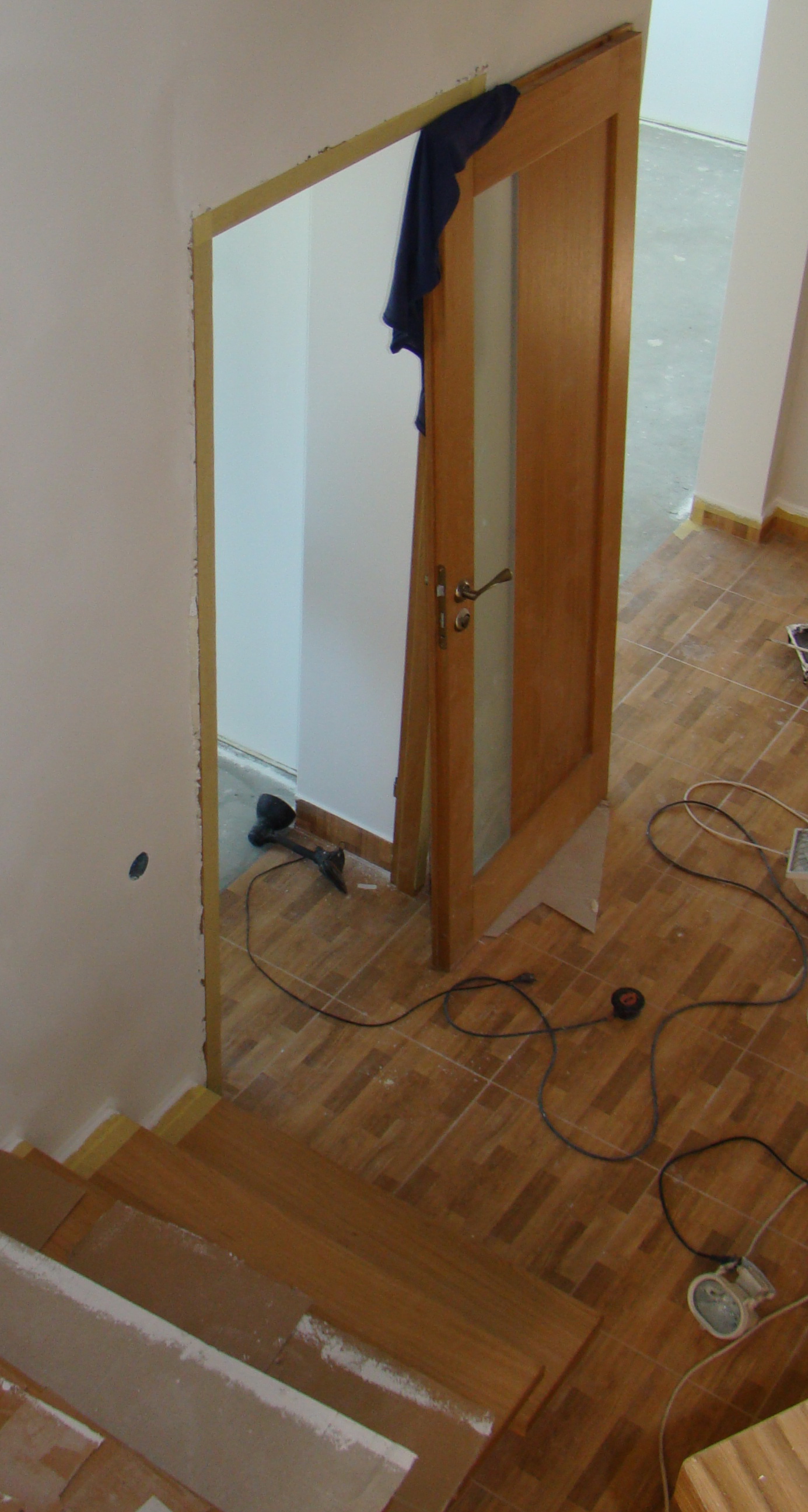

Ну і по темі топіку :) Дійшло діло до ламінату в спальні і вітальні. Пригадуєте, коли переживав і розраховував теплозйом з нього.
Так от, вийшло, що ламінат далеко не найкращий виходить на 2/3 дорожче ніж покласти плитку. :(
Прийнято рішення класти платку. Чим і займаюсь... Тепер весь 1 поверх матиме одинакову плитку по всій площі :)

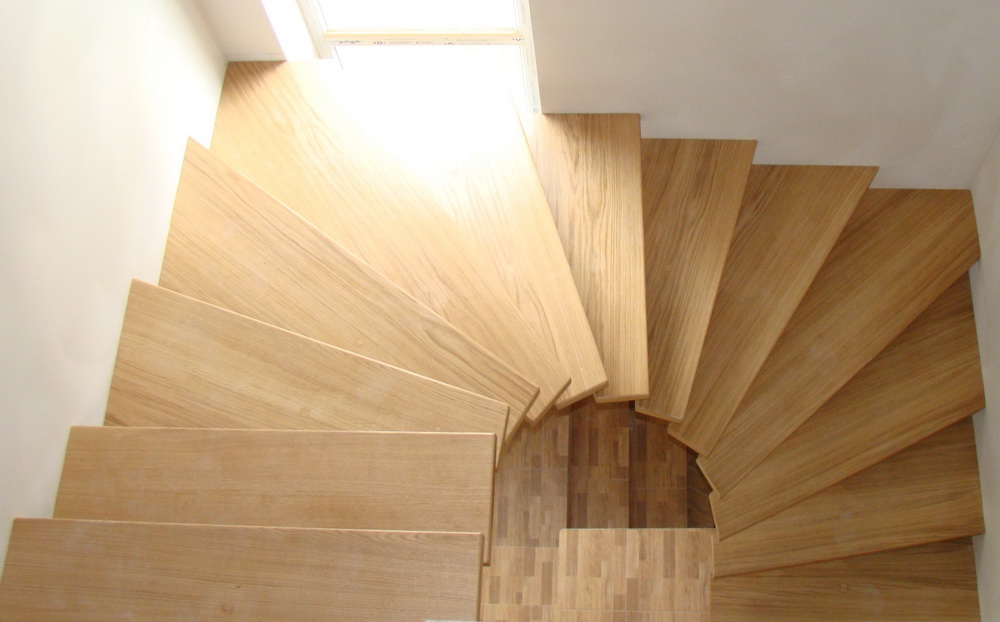

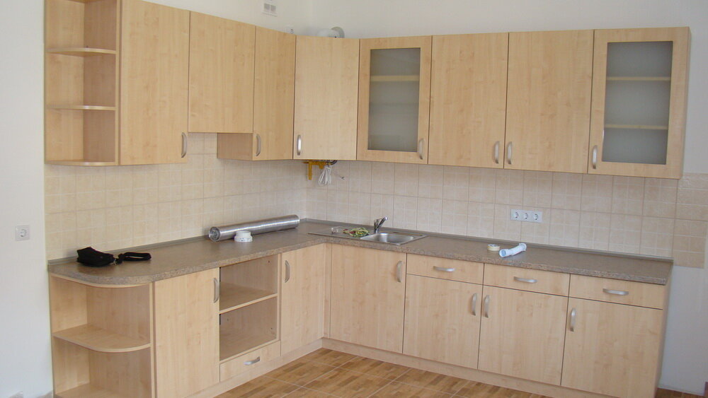

Ромчик3, Фото чого? Спеціально плитку не фоткав. На фото у долученні кусок плитки видно (сходи, коридор і дві кімнати де докладаю плитку. Кухня, котел в куті проглядається). От така у цоколі і на 1 поверсі. Мансарду поки взагалі не трогаю...
Опалювальна пуста :) там лише точки врізки під сонце для ГВС і альтернативи у СО. Котел переніс на кухню (в цоколі нема каналізації а котел то "плаче" 4 літри в годину). Гребінки у тумбах в коридорах, котел працює на гребінки напряму.

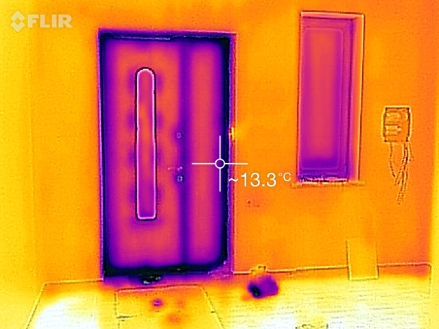

Добряче сифонить холодом від вхідних дверей :( Думаю обшити металеву раму термоМДФом.

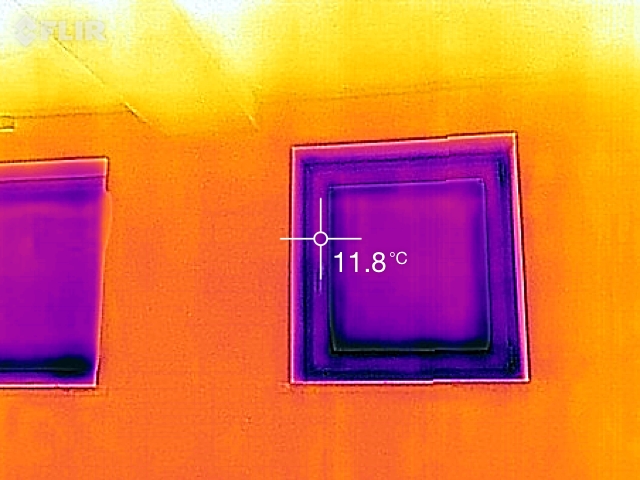

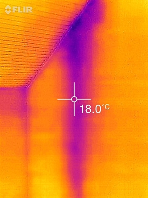

Ось так виглядають цегляні вентканали в стіні з газоблоку, коли комин над дахом не утеплений...

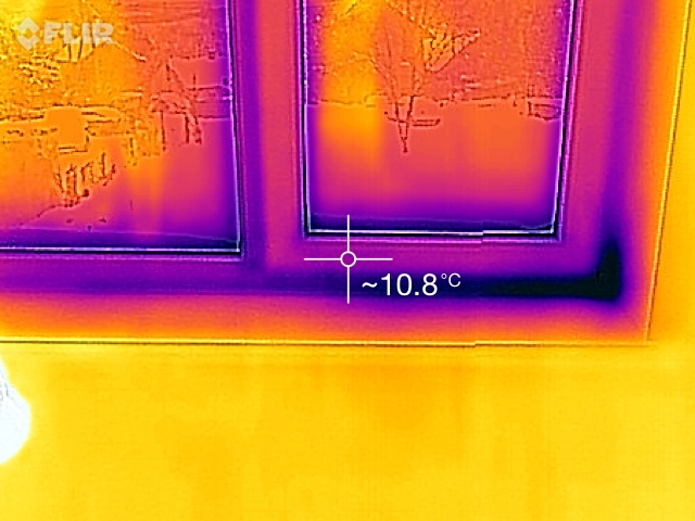

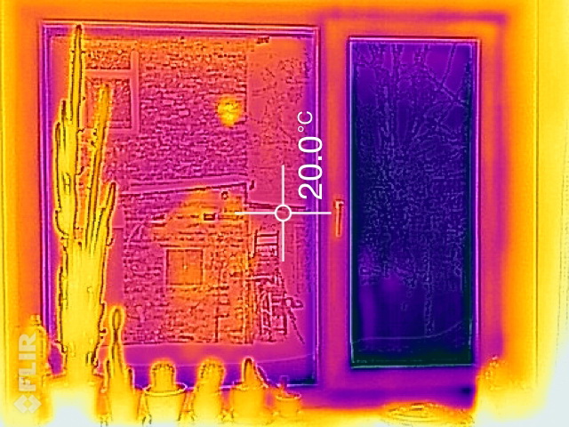

Ще пару фото.
Перше - вікно, зліва пятирічний дешевий склопакет з енергоефективним напиленням зправа - 15 річний звичайний склопакет. Наглядно, правда? :) Рама - дерево.

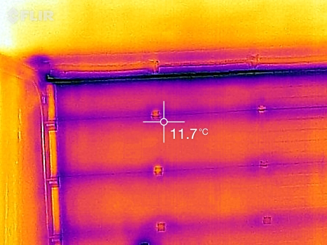

Не опалюваний гараж, стеля "світиться": перекриття 16 см моноліт + 5 см XPS+ТП.
Вхідні металеві двері з обшивкою термо МДФ. Раму буду теж обшивати...
Так виглядає чеська гаражна брама в неопалюваному гаражі (ззовні -3). Не погано.

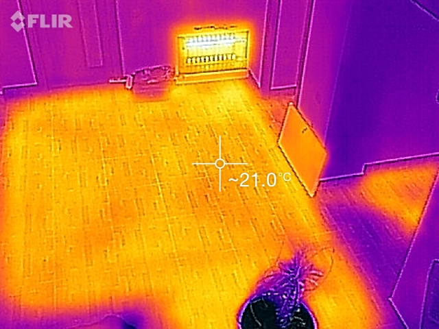

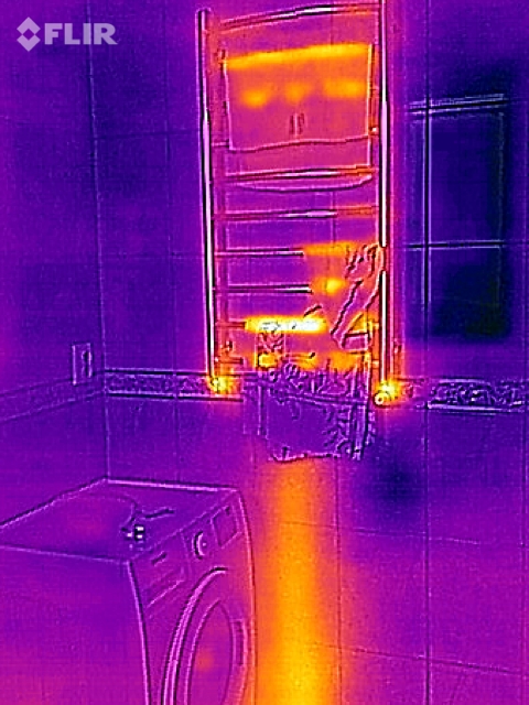

Рушникосушка з нержавійки, на ній тряпки, класно видно як "бреше" тепловізор. підводи за плиткою в червоній теплоізоляції.
* Подача +26, дельта 5, ззовні -3 добу часу. Термоприставка Flir для яМобілко, чутливість півградуса, оптична роздільна 640*480 термічна роздільна 160*120. режим "метал".
Приставка сміло бреше на 2 - 3 градуса в залежності від обставин.
Тепловизор, также как и пирометр не совсем "понимают" зеркальные поверхности (полированную нержу, стекло, зеркало и т.п.)
В себе помітив таку саму пляму в місці шахти. В ній гільзовані канали. Засипав в шахту гранульований EPS до висоти комина, тепер все чистенько і на тепловізорі жодних плям.

- бракує контура відсічки під вікнами. Тут тепловтрати вищі, плитка на доторк холодніша, від вікна віє холодком (що в принципі норма). На вікнах, після ночі легкий конденсат горизонтально по низу склопакету (рамки "теплі"). Вологість поки 60% в будинку, конденсат з вікон при відшторених шторах за день зникає.
кстати это проблема и охранных датчиков движения, где тоже пиросенсоры стоят. Боится поверхности воды с солнечными зайчиками, блестящую плитку на полу и т.д.
