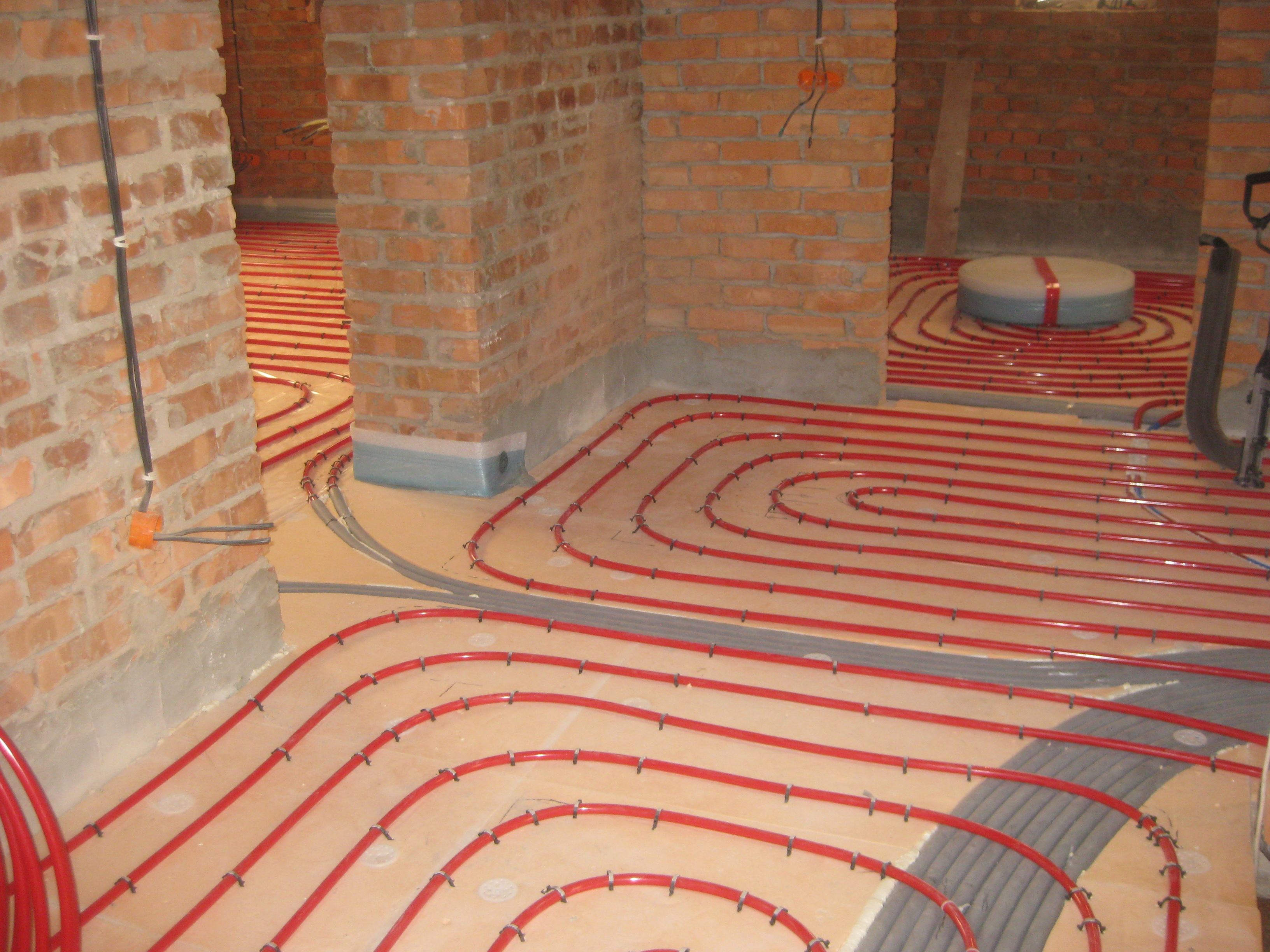

За вище описаним, виходить крок труби 10 - 15 см. а це контури по 100 +- пару м. на кімнату... Четвертувати ніяк - не готовий ставити 4 електровентилі взамін одного!
Як прокачувати такі довжини? насосу на гребінці в 4-5 контурів по 100 м. це під силу? Чи, дивитись в сторону Андрієвої моди на 20-тку трубу?

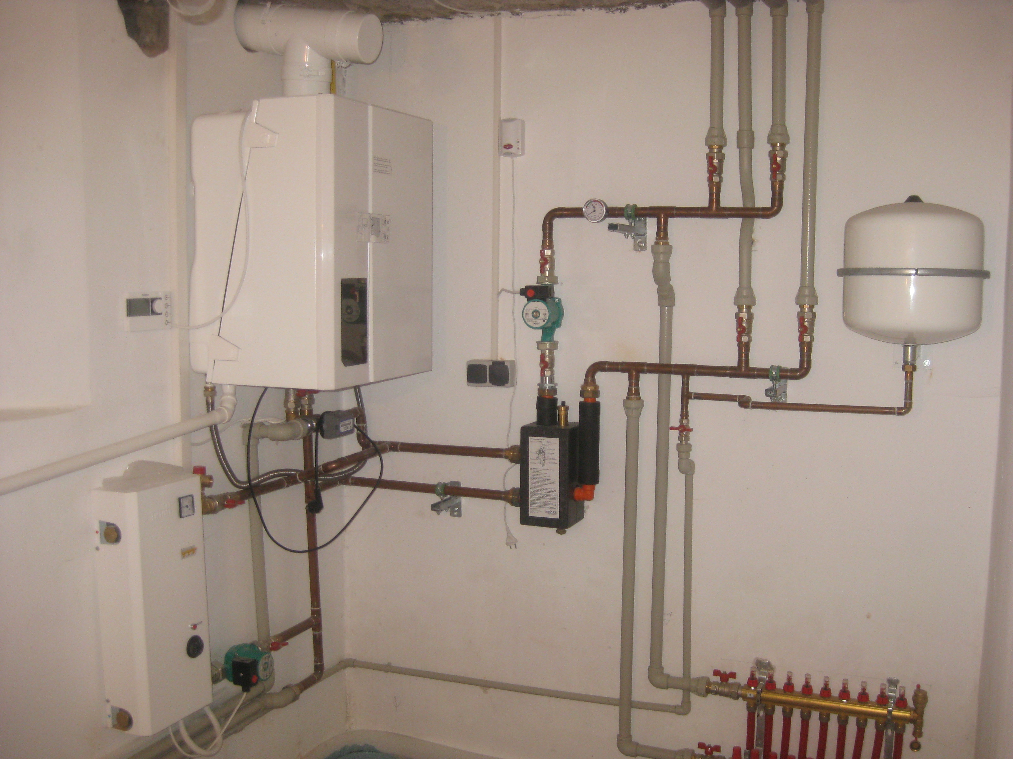

Рома, а так? Я специально нашел фотку с Будерусом. Дом три этажа отопление только Т.П.
Рома, а так?
Самое оно.... и называется "оно" - гидротрансформатор, или гидрострелка.
Не можем увеличить дельту, увеличиваем массу прокачиваемого теплоносителя через ТП.

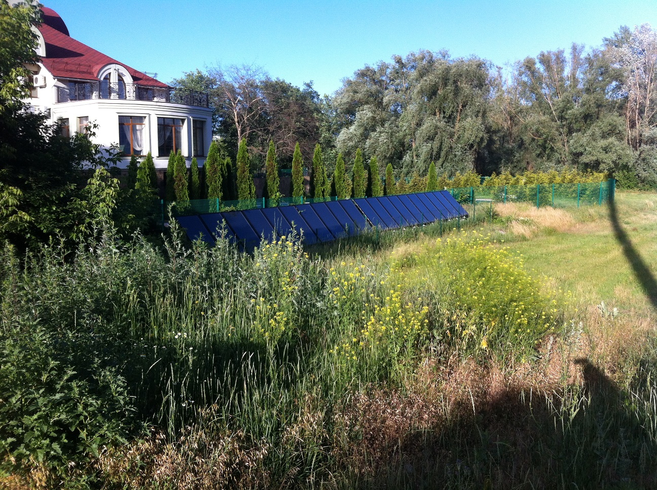

Якщо проектна Т всієї системи 35 градусів, чи не буде логічно зав'язати сонячний колектор на всю систему а не лише ГВС?
В нашей стране слишком мало солнца, для отопления. Были попытки, но срок окупаемости уходит в бесконечность, а толку мало.
Очевидно. Йдеться про додаткову економію від геліоколектора а не повноцінне опалення.
Собі думав, що сонячний включаю в обратку котла, тим самим економія за рахунок меншого догрівання носія до заданої Т. romi9999, пояснив, чому так не вийде (Q=cm(t_2-t_1 ) ).
По плану 1 - 3 вакуумних колектори на дах (про їхню продуктивність поки взагалі не в курсі). Турбує, куди дівати надлишок літом в жару, коли бойлер нагріється до максимуму.
Як варіант - скидати хоть щось на рециркуляції і туди ж прикрутити рушникосушки. Це розумна думка чи забути про це?
