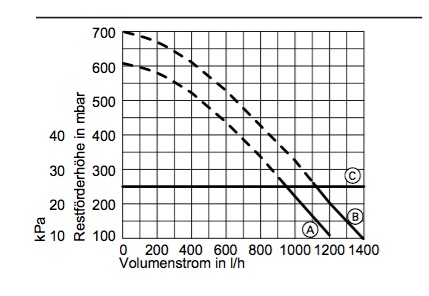

Здесь есть одна засада. Заключена она в формуле Q=cm(t_2-t_1 ),
где Q – количество теплоты,
m – масса воды,
(t_2-t_1 ) – разность между начальной и конечной температурами теплоносителя (подача-обратка),
c – удельная теплоемкость воды.
Так вот разница между подачей и обраткой для ТП градусов 5, и поднять ее практически очень сложно, да и незачем из соображений комфорта.
А номинальная теплопроизводительность котла указывается для дельты 20 (15, очень редко 10) градусов. Масса прокачиваемой воды через котел и пол естественно одинакова, а дельта ниже в 4 (три) раза.
То есть мощность 24-х киловаттного котла реально не превысит 6 (8) кВт.
От такая петрушка.
Где ошибка?
1. Разница температур между подачей и обраткой теплого пола может быть в пределах от 10 С до 15 С. Когда система теплого пола начинает прогреваться перепад может быть все 25 С.
2. Расход, как правильно указано выше, у котла постоянный, меняется только разница температур!!!
3. Вышесказанное означает, что навесной котел 24 кВт может прекрасно работать на теплый пол без смесительного узла при условии:
- сопротивление теплого пола в пределах 20 кПа (2 м).
4. Максимальная площадь теплого пола при перепаде в 15 С может быть
24 000 [Вт]/ 80 [Вт/м2] = 300 м2.
Т.е. это означает, что котел можно без проблем подключать напрямую к теплому полу без смесительного узла для достаточно большого объекта. Но нужно контура теплого пола при этом уменьшить, допустим, до 70 м.
Потери в трубах теплого пола 70 м х 150 Па/м= 10,5 кПа = 1,05 м
В колекторе теплого пола можем потерять до 0,45 м.
Суммарные гидравлические потери 1.5 м
Выводы:
- теоретически и без запаса навесной котел может работать на теплый пол без смесительного узла и гидрострелки, но при малой длине контуров теплого пола.
- из-за перепада 15 С местами может быть неравномерно прогретый пол, т.е. если ходить босиком можно заметить. На тепло в доме не влияет.
- для точного расчета нужно знать модель котла и ее характеристики, потом можно подобрать максимальную длину контура для такой системы.
Расчет на примере реального котла Vitodens 100
Возьмем максимальный напор 25 кПа из диаграммы
Расход по диаграмме будет 1100 л/ч=1,1 м3/ч
Мощность при таких условиях 1,1*1.163*15=19,1 кВт
Максимальная площадь пола 19,1 /80 = 240 м2
Т.е. на Vitodens 100 можно подключить до 240 м2 без смесителя,
при условии что длина контура будет не больше 120 м
Сопротивление контура 120 м * 150 Па/м = 18 кПа
Останется еще 7 кПа на подводки и коллектор.
to romi9999
Поэтому расход не уменьшится и Заказчики могут спать спокойно - никто не заберет у них киловатты тепла :-)

y-dom, На вашому графіку вище (і на моїх раніше) розхід обмежений +- 1,5 куба не залежно від насосу.
Це тому, що протік обмежений самим котлом і його опором?
Тобто, виходить, що у мене котел має більший опір ніж уся система? І як не крути, всеодно більшого розходу я не побачу? Навіть з потужнішим насосом на котлі?
Відповідно, у мому випадку (проектно 2 куб/год) буде недобір по температурі. А. щоб його вибрати (в "час пік") без гідрострілки - підмісу прийдеться піднімати температуру подачі А краще, враховуючи обмеження Т масиву підлоги, зменшити протік (температуру), у не критичних приміщеннях.
Вірно?
Да у теплообменника котла приличное сопротивление, расход будет небольшой до 1,5 м3/ч
Все верно.
Но я бы не упирался в 2 м3/ч, нет характеристик твоего котла - можно было бы точнее рассчитать расход и напор.
Весь расчет делается на максимальную году нагрузку, которая может 1 раз в году будет.
Остальное время котел будет работать на половине мощности, но с постоянным расходом - значит и перепад температур уменьшится.
Иначе говоря, можно тщательно посмотреть на характеристики котла и выкинуть смесительный узел.

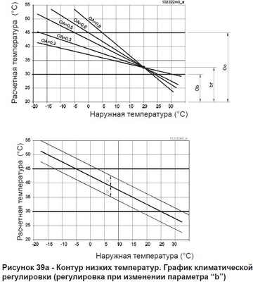

y-dom, Автоматизація уже описана вище.
- котел апаратно в режим теплих підлог (20 - 45 градусів)
- колел програмно (при потребі) в обмеження макс потужності (глибина модуляції 1:5,8)
- котел програмно в обмеження макс подачі 35 градусів
- погодозалежна автоматика котла
- кімнатний термостат (бездрот. в критичну (ні) кімнату(ти))
З останніми двома пунктами прийдеться багато поекспериментувати :)
Погодозалежна автоматика гнучко програмується (див скрін), мо і кімнатного не тре буде.
Перегрів масиву виключений жорстким обмеженням подачі.
Про решту не скоро скажу, бо не знаю як поведе себе будинок, СО, мої хотілки і погода. 2 - 3 роки експериментів з налаштуваннями і вийду на оптимал або звикну до нюансів...
Зауваження, пропозиції, міркування по питанню описаної автоматизації?
