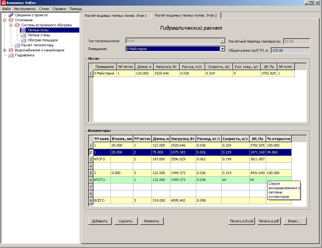

Лізу глибше... Гугланув "valtec" сів рахувати гідравліку.
На прикладі майстерні і коридору, площа 18 та 11 квадратів. 6,7 м на квадрат при кроці 15см = 120 м контур + 2 м. підведення та 74 +1 відповідно. Т носія 35.
К-сть згинів, укладка равликом, прикинув в масштабі на міліметровці, 28 згинів (беру з апасом, 30), 40 в кридорі в прозі нема труби 17*2 - рахував для 16*2. Резкльтати на скріншоті.
Читав, що після 20 000 Па є ризик "закривання" контура, коли збільшення потужності насоса веде до росту опору системи. У мене підозріло малі значення як на 120 м труби... Швидкість протоку в межах допуску наче
Я щось провтикав? Де саме??
Також, в атачі ПДФка з гідравлічним розрахунком всіх підлог. Гляньте, будь ласка, хто розбирається. Чи має право на життя така система підлог???

Як видно з розрахунку, заральний розхід виходить 1,44 куба в годину. це без двох рушникосушок та одної батареї.
Наскільки пригадую, у 24кВт котлах стоять насоси з максимальним розходом 3 - 3,5 кубів в годину. Чи не так?
Виходить по об'єму можу прокачати штатним насосом котла.
А як пикрутити до розходу падіння тиску на колекторі з розрахунків вище?

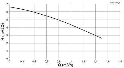

Насос може прокачувати різний об'єм в залежності від опору системи. Розра***те опір, та наклавши графік опору на графік насосу, зрозумієте яким буде розхід в місці перетину графіків.

Dmode, ткніть носом в графік для якогось конкретного насосу, гуглив для проби grundfos up 15-50, жодного графіку не найшов...
Ось тут розберіться. Можна підібрати попередньо моделі під Ваш розхід.
product-selection.grundfos.com/catalogue.html#%D0%9A%D0%B0%D1%82%D0%B0%D0%BB%D0%BE%D0%B3%20%D0%BF%D1%80%D0%BE%D0%B4%D1%83%D0%BA%D1%82%D0%BE%D0%B2/%D0%9A%D0%BE%D0%BD%D1%81%D1%82%D1%80%D1%83%D0%BA%D1%86%D0%B8%D1%8F%20%D0%BD%D0%B0%D1%81%D0%BE%D1%81%D0%B0/%D0%A1%20%22%D0%BC%D0%BE%D0%BA%D1%80%D1%8B%D0%BC%22%20%D1%80%D0%BE%D1%82%D0%BE%D1%80%D0%BE%D0%BC/UP%2C%20UPS%20Series%20100/Q%26H%20UP%2C%20UPS?qcid=34063886
Наприклад така модель, яку пропонують першою для Вашого розходу.
product-selection.grundfos.com/product-detail.html?pumpsystemid=38092745&qcid=38092744&scenario=Catalogue&application=&area=&installation=&family=S100FAM&type=UPS01&subtype=UPS01&step=4#%D0%9A%D0%B0%D1%82%D0%B0%D0%BB%D0%BE%D0%B3%20%D0%BF%D1%80%D0%BE%D0%B4%D1%83%D0%BA%D1%82%D0%BE%D0%B2?qcid=38092783
product-detail.pumpcurve.png?pumpsystemid=38092745&frequency=50&languagecode=RUS&productrange=GMA&searchdomain=SALEABLE&unitsystem=4&w=774&h=611&dpi=96
Але не знаючи кривої опору вашої системи, Ви не зможете визначити чи остаточно забезпечить цей насос потрібний Вам розхід. Хіба що приблизно.

Dmode, поясніть з розмірністю. У мене дельта Р в паскалях а на графіку в яких одиницях? В Ньютонах на квадратний метр? як правильно конвертувати?

дельта в 10С... правильно, комфорт - путь деградации физиологии:)
измените на 5С (расчетный перепад температур) и посмотрите на результат

fim, не дає прога поміняти дельту задану на початку розрахунків.
Що буде? виросте теплозйом і розхід?
сопротивление вырастет в разы и фсе, при прочих равных
