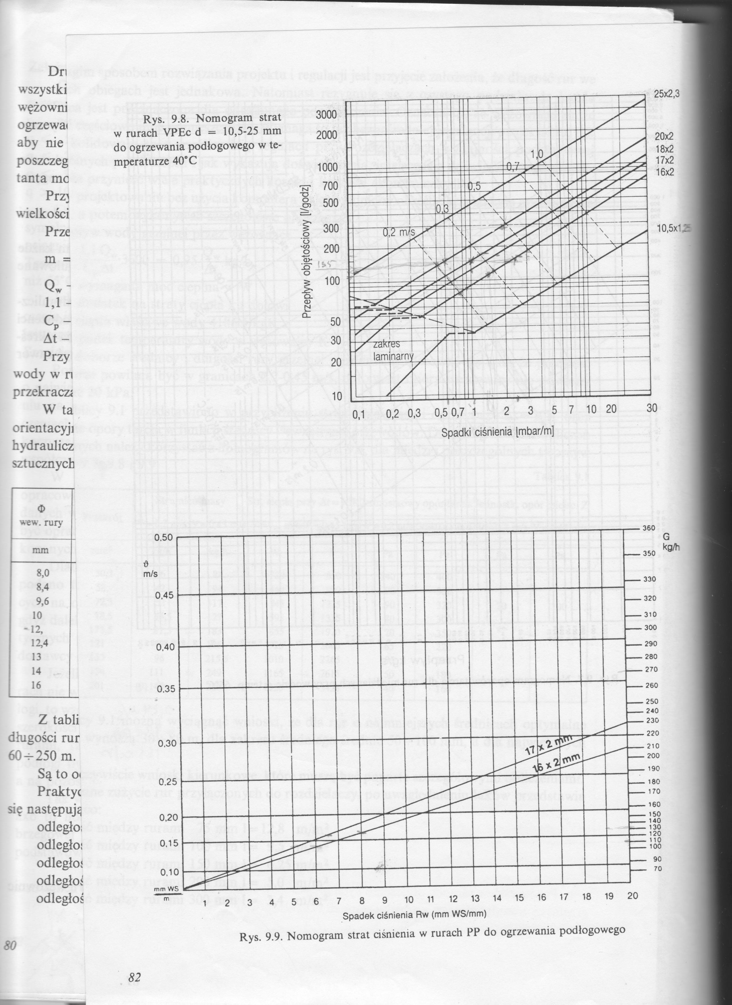

почитал график в инструкции. все правильно, вам надо 7 метров насос (по вашей инструкции), там при сбалансированном рабочем циркуляционном давлении о.3 (системой) котел пропустит 1.4 м3..
вообще, нужно придерживаться ; скорость в пределах 0.2 -0.45 м\с, .
lдля примерного ориентира;
100 метров 17х2 ки при пропуске воды примерно в 120 литров в час -имеет опор в 0.1 бар , и скорость воды примерно 0.45 м\с .. а при пропуске воды примерно в 190 литров - опор 0.2 бар. и скорость 0.6 м\с.
вообще удачно взяли 17 -ку, 17 гораздо лучше 16 ки. по гидропоказателям.
дельту т (носителя) делайте 10.имхо
температура носителя зависит от покрытия пола.
это очень большие расходы! а 0.2 равно 20 кПа - книга пишет, что это предел "запирания" контура.
Меня пугали длинными контурами и проблемами падения давления на них.
Но, расчёты ниже говорят другое! Я очкую :( Ошибка в рачёте или зря пугали???

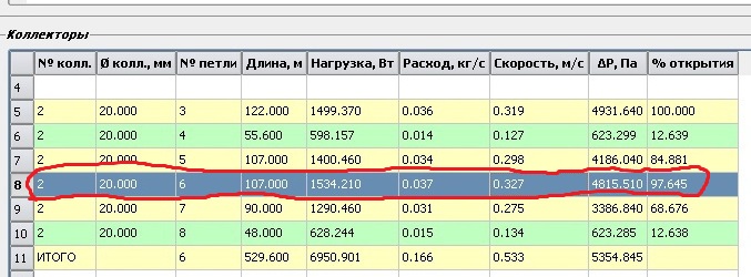

Маю цифри по довгих петлях (уточнив довжини, підводи, к-сть згинів):
Дельта 10, Подача 35, петлі від 45+ до 120 ( підводи 0 - 6 м)
розрахунок на 16*2 (по факту 17*2), поверхні паркет + плитка
ванна +25 решту +20. Крутимо равликом, к-сть згинів 40 - 56.
сумарне навантаження 16 кВт.
сумарний розхід 1,44 куб/год (без батареї і рушникосушок)
швидкості по гребінках 0,53 0,55 0,2 м/с.
падіння на гребінках 0,053 0,057 0,051 Бар
або в паскалях 5316 5691 5061 Па
розкриття коротких петель (ванна, коридор 8 -11%)
Чому на довгих петлях прога рахує таке мале падіння тиску (для 16*2 труби! )
Це реальні цифри чи я щось проібав???

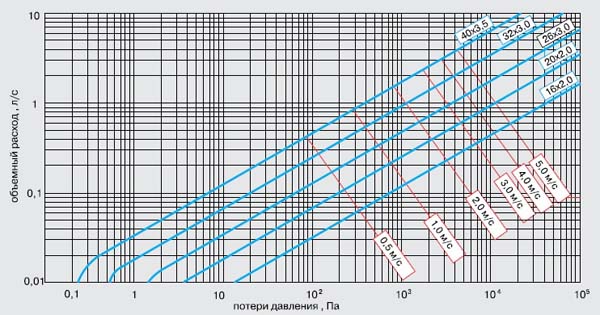

У мене максимальне падіння тиску на гребінці 0,057 бар
1 бар НЕ РІВНИЙ 1 метру водяного стовпа (як я чомусь думав...)!
Переводимо 0,057 бар в мвст = 0,58 метри водяного стовпа.
Керуючись вище згаданим, умовно продовжимо графік кривої розходу вправо (або глянем на графік самого насосу). При 0,6 мвст розхід може бути понад 2,5 куба!
Залишилось перевірити реальність цифр падіння тиску у довгих контурах...
Оскільки я на то не вчився, ідемо імпіричним методом та взаємо виключень.
Мій розхід співпадає з розходом проектанта. Беремо графік, що нижче.
Мій макс розхід по контуру 0,037 кг(л)/с хай = 0,04л/с
По таблиці для 16*2 труби це між 1000 і 10000 Па опору і меньше 0,5 м/с швидкості. Що відповідає моїм розрахункам (другий скрін) 0,327 м/с та 4815 Па. :flag1:
Що, також, вписується у допуски від fasad2:
100 метров 17х2 ки при пропуске воды примерно в 120 литров в час (0,033 м/с) -имеет опор в 0.1 бар , и скорость воды примерно 0.45 м\с ..
а при пропуске воды примерно в 190 литров (0,053 л/с) - опор 0.2 бар. и скорость 0.6 м\с.

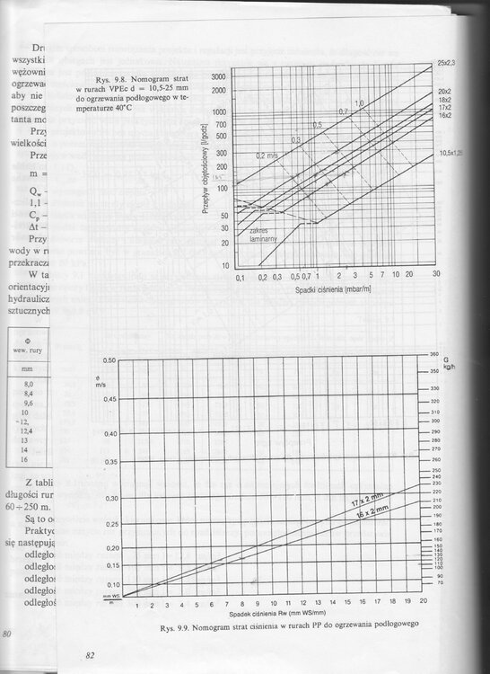

возможно вы не учитываете что падение давление указывается на один погонный метр трубы..незнаю какое количество воды вы забиваете на конктретную ветку.
давления (опоры) если в паралель подключение - не суммируются, суммируется последовательное подключение..Для паралельного нет, там надо просто предаставить необходимый обьем воды.
Вообще есть два принципа падения мощности (регулировка).Это по давлению (моторчиками) , тоесть моторчик прикрывает ветку и засчет увеличения опора меньше проходит воды литров в час..Есть другой метод о котором пишу это управление темературой при одинаковом всегда пропуске литров в час на каждом контуре (на кождом свой расход, нов сегда одинаков, меняется только температура воды)...
наверное вопросы надо по одному задавать, так проще..И вы придете к проблеме компромися, покамись ещё не долши...
то что написано 20кРа - это да, я даже больше допускаю 30 кра, но давал вам пример, это 100темров 17ки при пропуске 120 литров вчас -опор о.1 бар (1 метр)..А допустимо 0.2 бар (20кРа) .я говорю что если больше 30кРа то уже тупо..Хотя лучше не больше 20кРА..Но паралель не сумируется по давлению, там надо создать только тиск и нужный расход.

Вище наведені розрахунки довгих контурів я робив у Valtec 2,0,0,2.
Вчора надибав новішу версію 3,0,3. Перерахував у ній і отримав зовсім інші результати :( усе співпало окрім перепаду тисків.
Стара прогама дала макс опори 0,053 0,057 0,051 бар.
а нова, на ті самі вихідні дані намалювала 026 0,3 0,6
це на самих гребінках, без опору магістралі і котла...
Я в ступорі... кому вірити? Розробнику ПЗ написав листа, але хз коли і чи дадуть відповідь...
Якщо новіша прога права - довгі контура реально на межі. (33500 Па). Давайте глянемо чи врятує ситуацію той факт, що труба 17*2 а не 16*2.

по номограмі від fasad2, для 17,2 при розході 155с отримуємо падіння 1,5 мБара/1м.п.
Звідси, дельта Р для петлі 126*1,5/1000= 0,19 Бар = 19000Па = 1,94 м.в.ст.
Наче проходимо... Вірно?
Чи враховує номограма згини? Їх 40 на цій петлі. Чи не виштовхнуть 40 згинів равликом нас за рамки допуску????
Що скажете???
не дивився тепер, вам вырю, но 0.19бар - добре..що касаеться 40 згиныв, вони чуть пыднымуть оыпр, но увас на кожный гребынцы буде расходомер, де ви просто тупо виставите потрыбний расход, тим більше шо ті згини можно і прорахувати в теорії, ..
Що скажете???
не враховує, треба коефіціент якиїсь. там кожний згин мае коефіціент х множимо на кількусть і добавляемо до 0.19 бар..треба пошукати десь воно є вмене..вже не помню де..можливо і самі вже це винюхаете десь.
