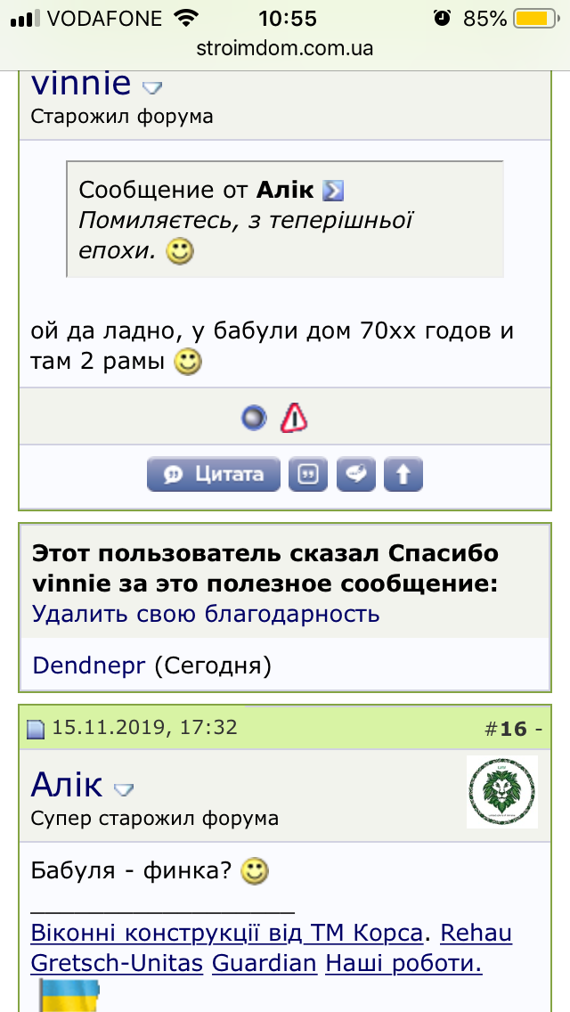

Бабуля - финка? :)

А далі пішло про бабулю...
ой да ладно, у бабули
