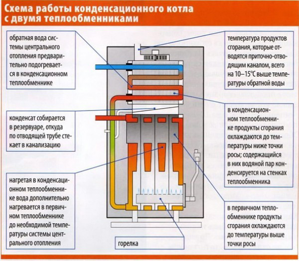

Тут в соседней теме завязалась дискуссия по поводу "чудотворных" свойств конденсационных котлов. Думаю было бы правильно создать отдельную тему в которой расставить все точки над "i". Я двумя руками за новое и прогрессивное, но ровно так же против мошейничества в маркетинге. К тому же печально наблюдать как незаслуженно "опускают" довольно не плохие котлы некоторых отечественных производителей :flag1:
Итак - "конденсационник". Суть лично моих вопросов к производителям - это то что они заявляют КПД более 1 или более 100%. Что с точки зрения законов физики невозможно. Формул в подтверждение цифр более 100% нагуглить не получается.
Везде только "кашу по столу размазывают" и "мамой клянутся". Даже на специализированном форуме по этой теме одну страничку добить не смогли forum.abok.ru/index.php?showtopic=32285
Надеюсь мы способны на большее :)
Элементарный чертёж разъясняющий принцип работы прилагается. Какие будут мнения, господа специалисты? Откуда взяться чуду? :beer:

Примерные потери котла газового состоят из трех величин.
q2 - уходящие газы (вот тут вся соль) обычно до 6%
q3 - хим. недожог для гк примерно 1%, а то и меньше.
q5 - потери от котла в окружающую среду. 1-1,2%
Отсюда КПД традиционного газового 100-(6+1+1) = 92%.
Конденсационник из q2 в конденсаторе вытягивает еще какие-то %, но из 6% потерь с уходящими газами.

итого для обычных котлов с заявленным КПД 92% мы имеем 9,4кВт*0,92=8,65 квт (максимальная эффективность достигается на максимальной же мощности;)
для конденсатника смогли получить цифру 10,15 кВт с куба газа (на мощностях до 20% от максимальной, с увличением мощности эффективность падает)
а все потому что не учли в 92% возможность конденсирования отводимых газов и всего то.

Если считать по низшей - да. "Исторически сложилось так, что все физические расчеты велись на основании измеряемого значения низшей теплоты сгорания."
1м3 метана - даст идеально 39,8 МДж высшей, или 35,9 МДж низшей теплоты. Так вот обычный котел даст около 33,5 МДж тепла, конденсационный - 37,5. И эти 37,5 больше 35,9 (как бы 100%)
так за 100% приняли почему-то низшую теплоту сгорания
Правильно приняли. Если бы вы посмотрели формулу расчета потерь q2 с уходящими газами и разобрались бы.
Что в q2 для обычного гк количество тепла потраченное на испарение влаги прибавляется и q2 увеличивается.
А в конденсационном вычитается и q2 уменьшается.
Но это коридор в 5-6% от реального 100% кпд.
В котором и пытаются вытянуть тепло которое раньше улетало в трубу. Но это 1-2 %, ну если там супер конденсатор то 3% не более.

Так каким образом выпадение конденсата таким существенным образом сказывается на показателях?
Так это и есть теплота конденсации (=парообразования)
Теплота парообразования и конденсации - количество теплоты, которое необходимо сообщить веществу, взятому при температуре кипения, чтобы перевести его из жидкого состояния в газообразное, оно же равно теплоте, выделяемой при конденсации пара, взятого при температуре кипения, в жидкость.
Изменение фазового состояния происходит с поглощением, или выделением тепла, при неизменной температуре.

Смоделируем. Проходят ДГ через экономайзер, начинают там постепенно остывать, передавая часть тепла ТН, достигают "точки росы", часть ДГ превратившись в конденсат который оседает на стенках теплообменника, затем капает в поддон и стекает из котла наружу, оставшаяся часть ДГ не сумев (не успев) сконденсироваться уходит наружу с темп 45-50 гр. Правильно? Какая теплота передаётся при конденсации?. Имхо тепло передаётся и до конденсации, и во время конденсации, и после конденсации пока конденсат не остыл до темп. теплообменника. И это связано не с переменой фазового состояния вещества, а с разницей температур и разной теплоёмкостью воды и пара.
Все формулы в школьном курсе естественных наук.
Идея вычисления:
1. Определить, какое количество воды выделяется при сгорании.
2. Определить, какое количество теплоты выделится при конденсации такого количества водяного пара.
3. Определить, каков процент теплоты конденсации от теплоты сгорания.
Допустим, топим котел метаном. СН4.
Метан сгорает до СО2 и Н2О.
СН4+302=СО2+2Н2О,
При этом выделяется какое-то количество теплоты. Теплота посчитана так, что вода остается в газообразном состоянии.
На холодном теплообменнике вода способна осесть, увеличив количество полученной теплоты.
Сравнив теплоту с конденсацией с идеальной теплотой без конденсации и получаем больше 100%.
Теперь к цифрам.
В одном кубометре метана 43,86 моля газа.
Из них получается 87,72 моля воды (формула выше).
Это 1579г. Другими словами, полтора литра воды. Кому еще непонятно - три поллитры.
При конденсации/парообразовании такого количества воды получается 3562 кДж. или 0,989кВтч.
(Это легко проверить набрав в электрочайник такое количество воды и наблюдая за электросчетчиком выкипятить, превратив в пар ее всю).
Если теплота сгорания газа 8кВтч/м3, то прибавка будет около 11% (если сконденсировать всю влагу).
