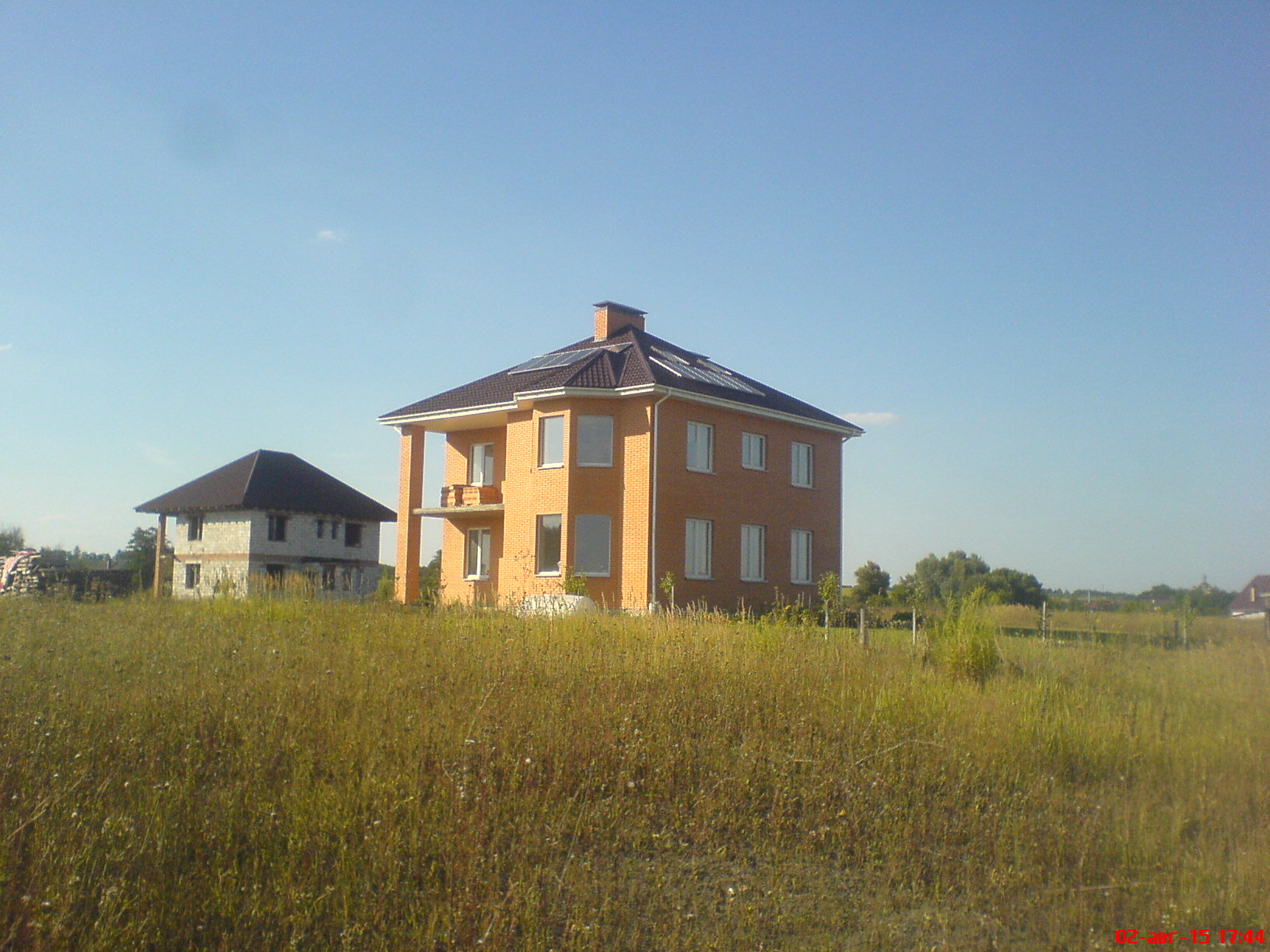

На фото мой дом точно с юга почти в 6 вечера. Солнце уже не светит на юго-восточный массив, а он выдает около 100 Ватт (из 1000 возможных).
Есть мысль, которую хочу реализовать, но до конца не знаю как будет работать железо в такой конфигурации. У меня сейчас на каждый массив свой контроллер (один MPPT, второй PWM). А что если оба массива подключить на один MPPT контроллер? В фотопанелях стоят диоды и перетекания тока от массива с бОльшим вольтажом к массиву с меньшим не будет. Вопрос только как контроллер в данном случае будет искать точку максимальной мощьности? У кого какие мысли?
Уж очень мне нравится как красиво и корректно MPPT контроллер работает с АКБ и нагрузкой. Точно, мгновенно и без выбросов по напряжению при смене нагрузки.
Думаю правильная идея
Сам буду доустанавливать панельки кроме стоящих южных на восток и запад, чтобы раньше начинался приход электрики и дольше заряжало акб
Подключить можна, но только через развязывающие диоды. Но выработка значительно снизится. Насколько сложно сказать, но думаю минимум 5-10%. Точку максимальной мощности будет искать как обычно повышая или понижая напряжение.
Шунтирующие диоды о которых вы сказали мешать не могут потому как они подключены паралельно, без них выработка еще снизится.
Экономии не получится. Если нужно экономить то поставьте все солнечные батареи на ЮГ. На не южной стороне они все равно не выдают той мощности которую могли бы отдать. И на одну сторону поставить контроллер МРРТ. Летом то понятно и так переизбыток. Но зимой нужно будет взять максимум.
Точно на юг у меня выходит угол крыши (наглядно видно на фото постом выше. снято точно с юга). Так что поставить на юг не получится. Именно поэтому два массива - ЮВ и ЮЗ. Бонус от такой схемы - выработка растянута в течение дня. На ЮВ солнце светит в лоб в 11 часов, а на ЮЗ в 15 часов. Если панели подешевеют еще процентов на 50 :D , поставлю парочку вертикально на западную ориентацию. Будут работать вечером.
