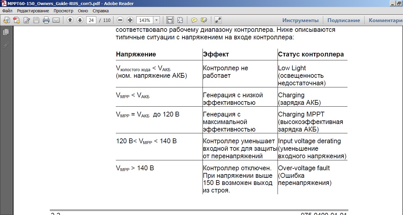

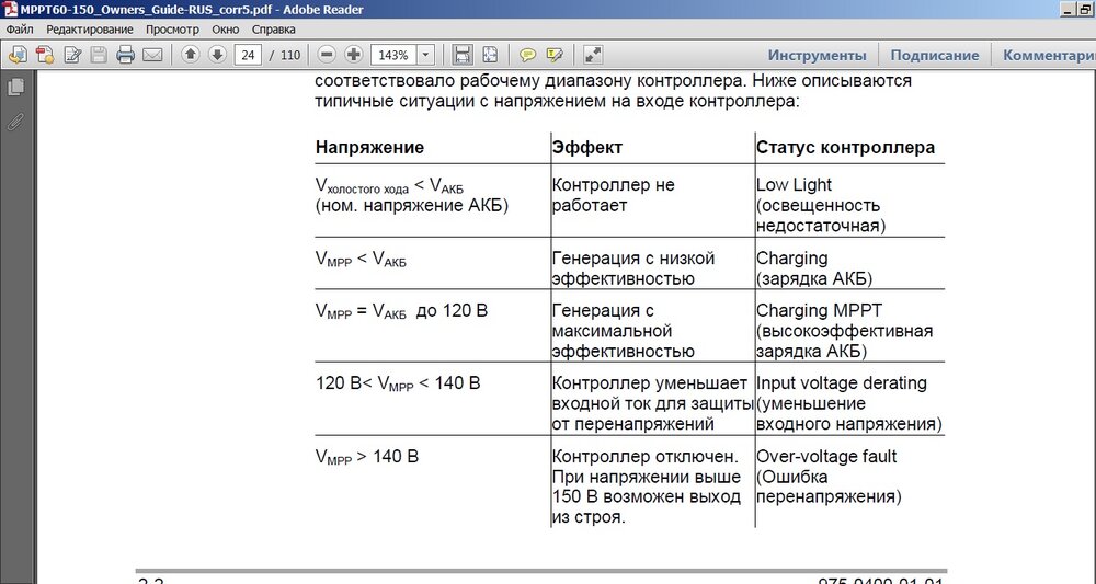

Сначала разложил все 12 модулей на земле и замерил напряжение ХХ и ток КЗ. Было утро и солнце падало на панели не под прямым углом. Но меня и не интересовало соответствие модулей паспортным данным. Я хотел выбрать пары. Напряжение холостого хода оказалось в вилке 40,2-40,5 вольт, ток короткого замыкания 2,85 - 3,05 ампера. Раскидал панели по группам, потом проверил одну на предмет соответствия паспортным данным. Выставил на глаз максимально перпендикулярно к солнцу и получил 5,24 А и 44 В (в паспорте 5,21 и 44,1). Нормально.
Смонтировал на крышу, подключил попарно-параллельно, замерил напряжение ХХ и опечалился. На первом массиве, где 3 модуля подключены последовательно получилось 114 вольт 5 ампер. На втором массиве напряжение ХХ 79 вольт (амперы не мерил - тестер не сможет).
Приехал домой расстроенный, потом посмотрел в паспорт панелей, а там коэффициент TKUхх= -0,33 %/ C. Т.е при 25 градусах напряжение ХХ должно быть 132 вольта, а если модули разогрелись до 65 градуов, то вроде так и должно быть 114 вольт:unknown:Надеюсь я прав.
Посмотрел параметры MPPT контроллера. Даже хорошо, что массив выдает меньше 120 вольт.

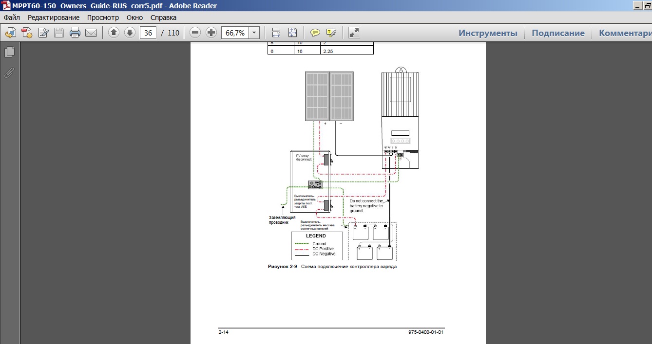

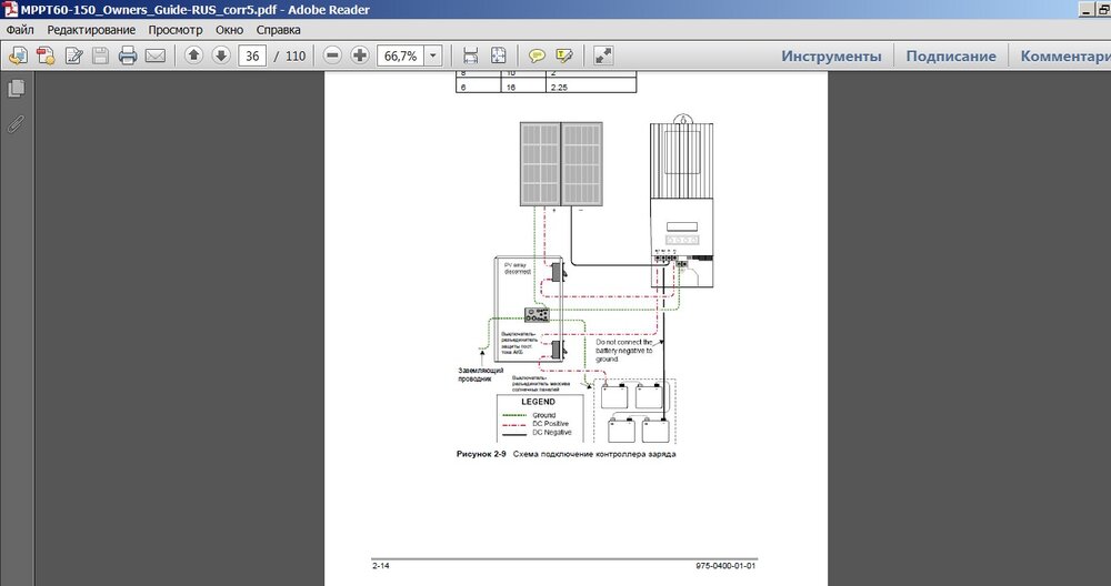

Приобрел я себе вот такие двухмодульные DC автоматы:
www.zlkmagazin.com.ua/ru-13937/eshop/3-1-avtomatichni-vimikachi/378-3-seriya-Schneider-C60H-DC/5/7534-avt-vimikach-Acti9-C60H-DC-2p-50A-C
Описание (ссылка устарела)
А надо было купить одномодульные. Мало того, что переплатил, так и по схеме производителя разрываться должен только положительный провод:(
Как можно выкрутиться используя то, что куплено? Заранее спасибо.
Может последовательно два модуля соединить? Но тогда рабочее напряжение станет 250 В < Un y 500 В. А у меня 44-140 вольт.
Это даже лучше. При разрыве одного контакта устройства остаются под напряжением(хоть ток и не протекает).

Приехал домой расстроенный, потом посмотрел в паспорт панелей, а там коэффициент TKUхх= -0,33 %/ C. Т.е при 25 градусах напряжение ХХ должно быть 132 вольта, а если модули разогрелись до 65 градуов, то вроде так и должно быть 114 вольтНадеюсь я прав.
У вас то выбора нет. Только три в последовательно. Не две. У меня точка максимальной мощности в 30 в батареях была 28 в на одну СБ. Когда прохладнее то напряжении то до 30 в. Но важно учитывать напряжение холостого хода, чтобы не было пробоя по напряжению и выхода из строя контроллера.
