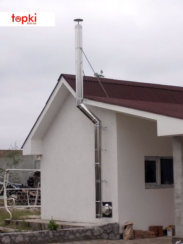

Тоже дошли до дымохода (ТТ котел). У меня выход из котла 130мм. Нужно ли переходить на бОльший диаметр дымохода?
И тут есть специалисты, устанавливающие дымоходы - подскажите, если мне нужно дымоход отвести в сторону на 0,5 м приблизительно (мимо свеса крыши), какими коленами это лучше сделать? То есть труба котла примыкает к стене, далее выход наружу и сразу в сторону. Я так понимаю, поворотов должно быть минимум?
[ATTACH]451061[/ATTACH]
Скат крыши обходят 2мя 45 коленами как на фото

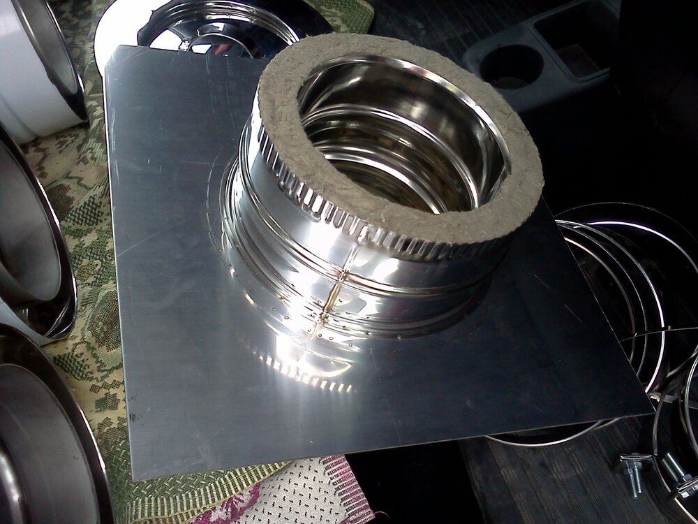

без розеты можно есть элемент называется окапник
как на фото ставится с 2 сторон можно комбинировать с листами либо проходной бочкой в горючих проходах

Вы не поняли вопрос.
Дымоход проходит стену под углом 45 градусов, проекция получается не круглая, а в виде эллипса.
На ваших фото тройник под 90 градусов.
Есть ли готовые изделия из нж, которым можно обрамить овальное отверстие? Окапник ведь скукожится, если его выравнивать по стене.

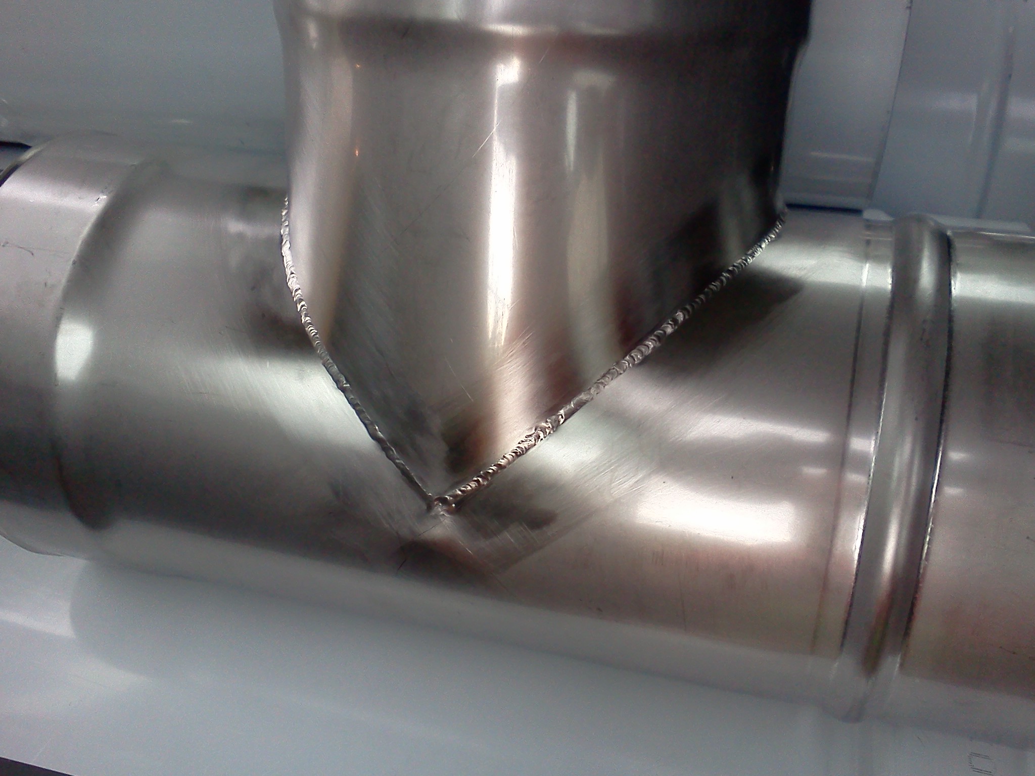

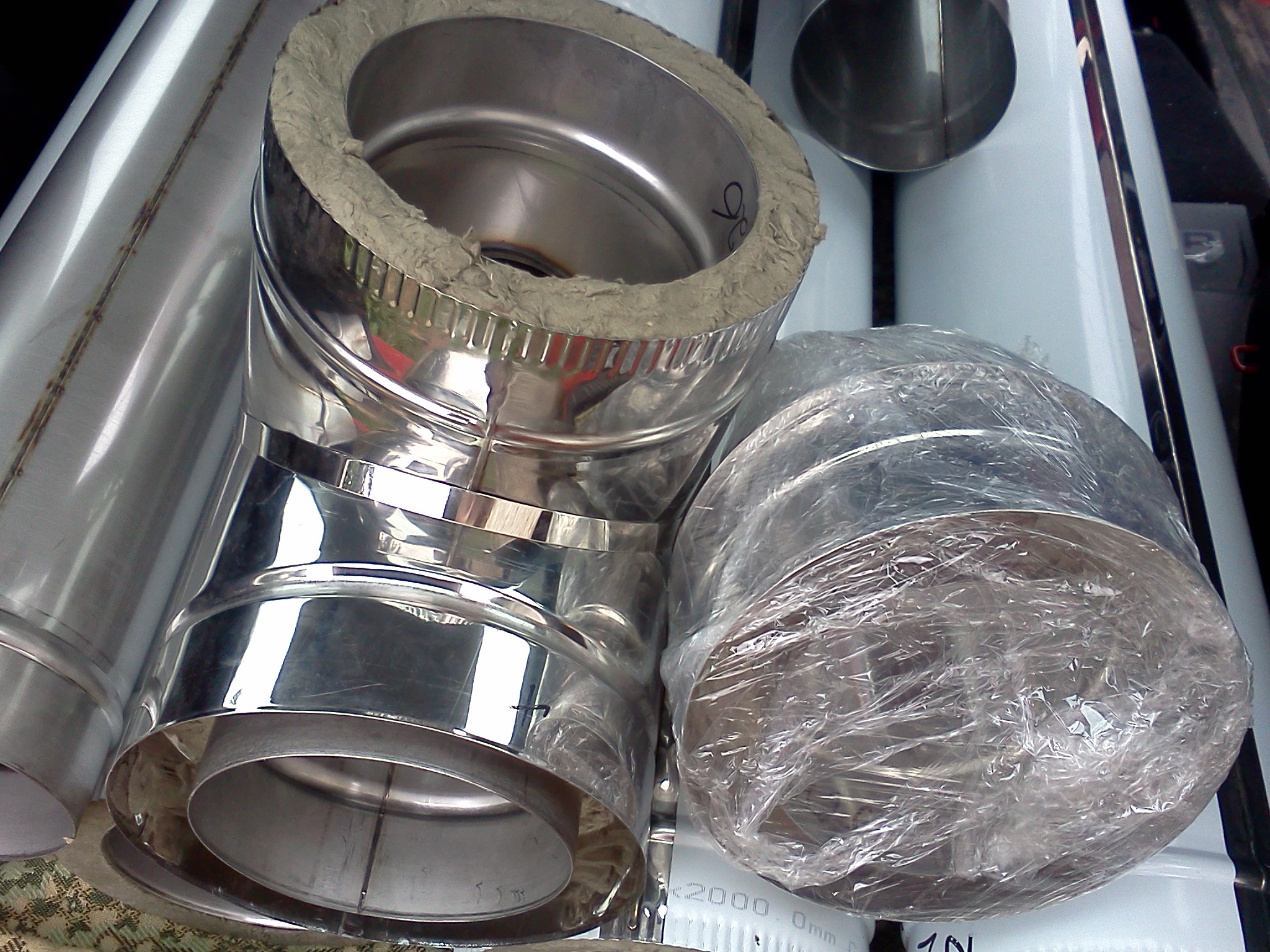

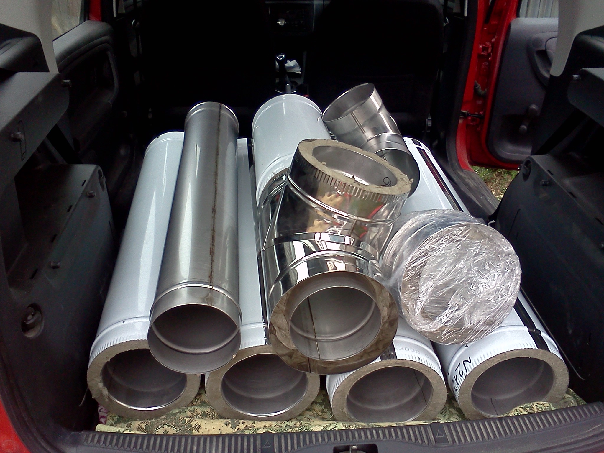

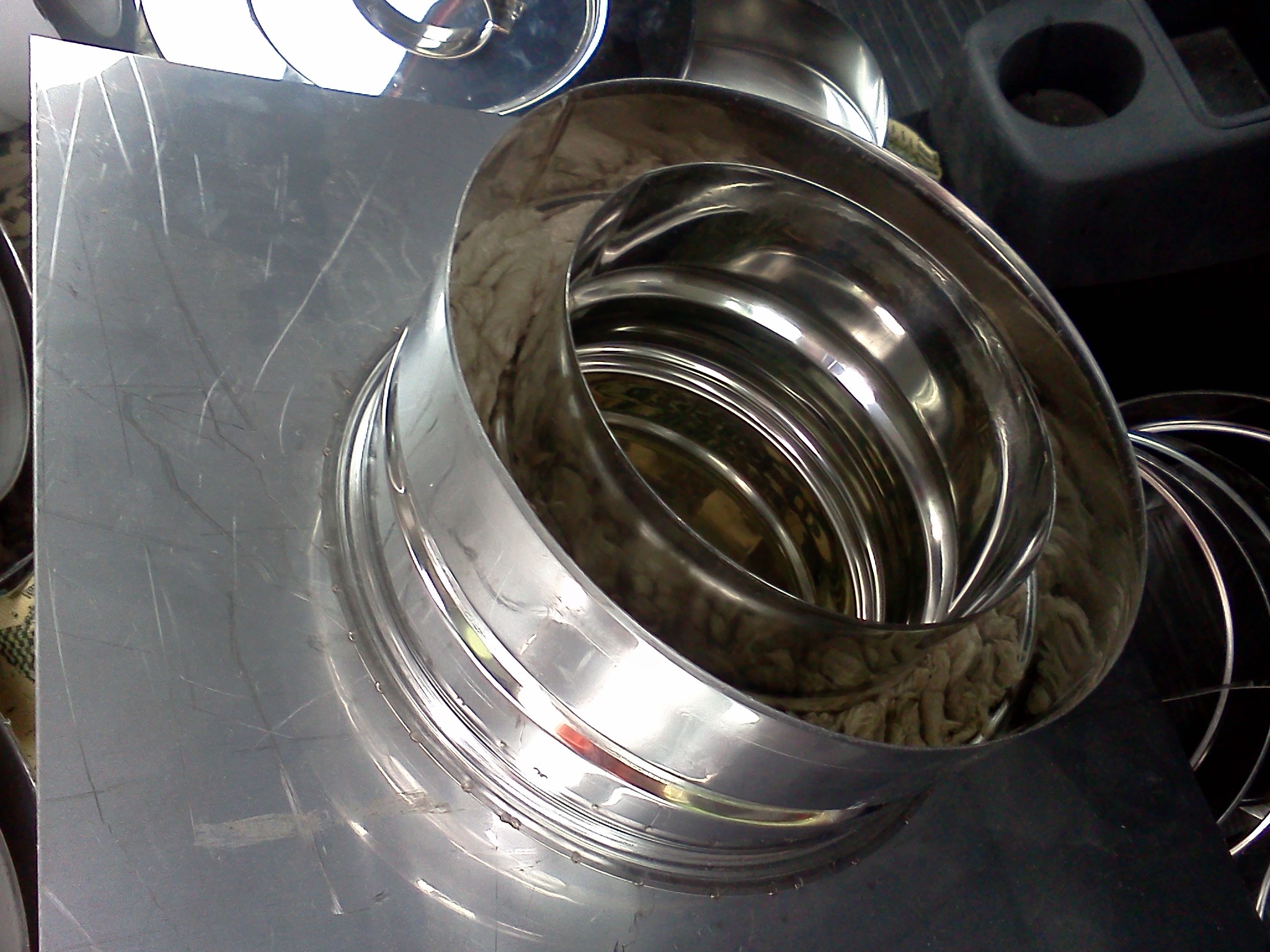

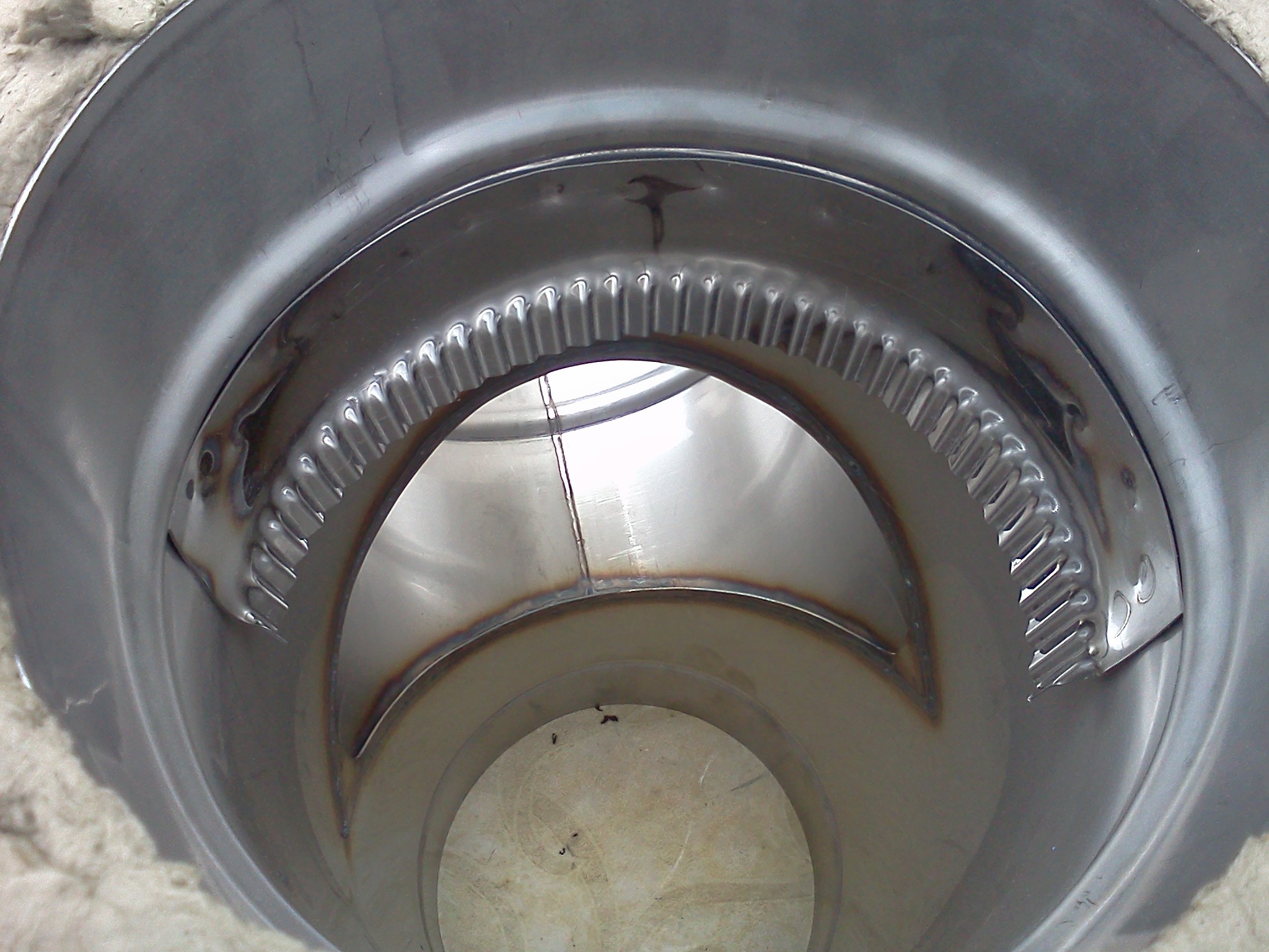

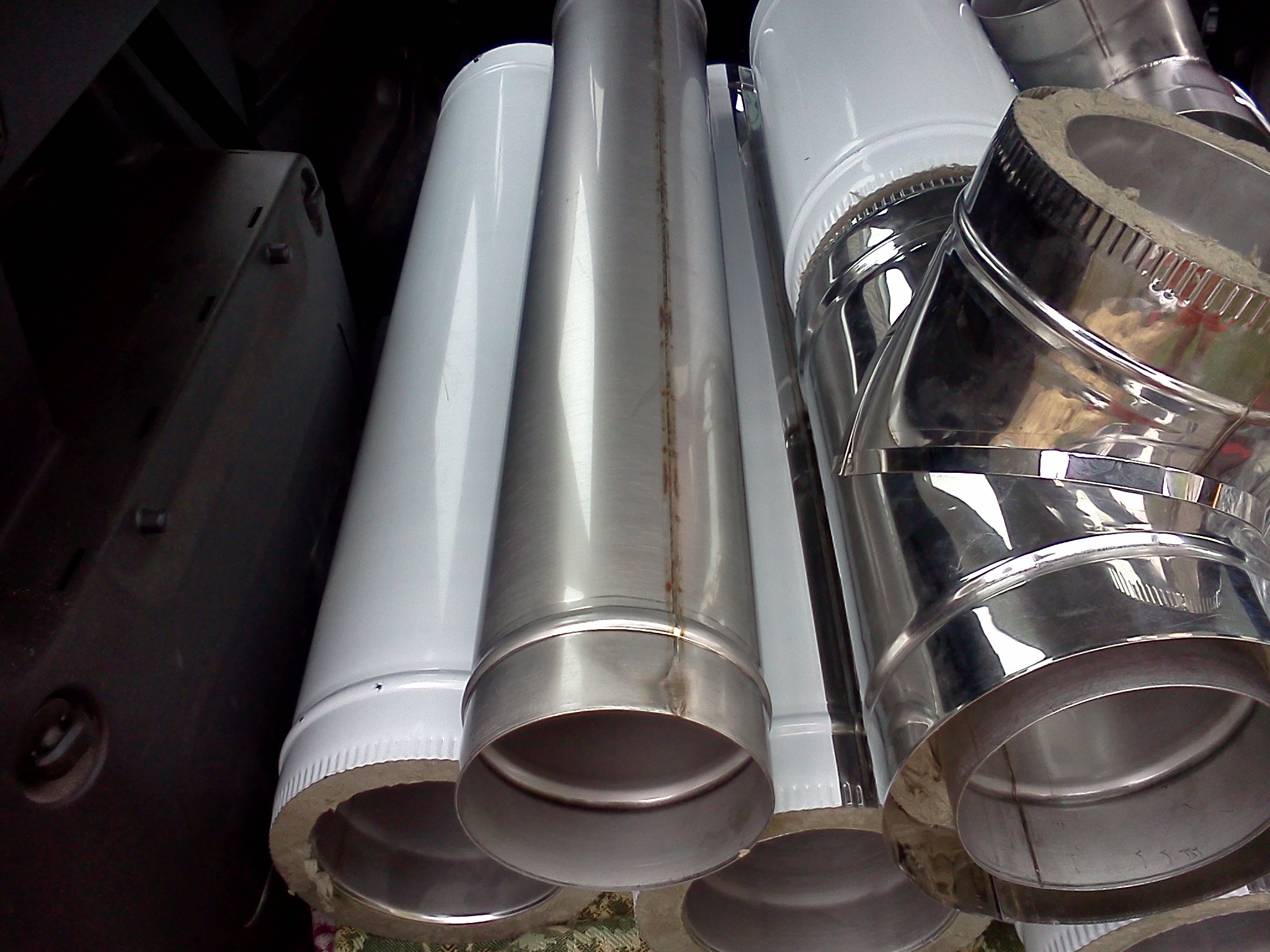

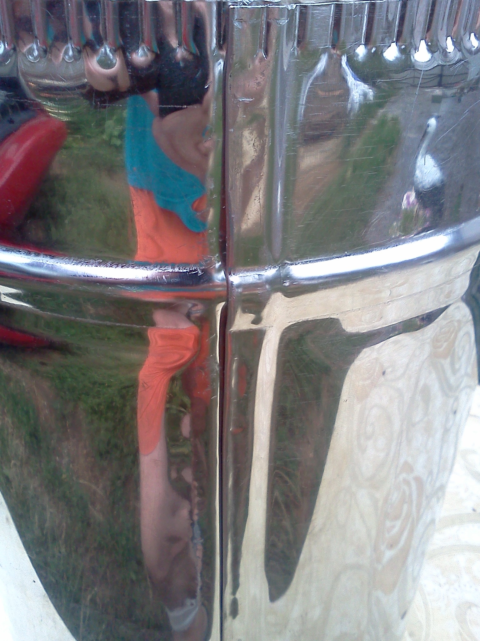

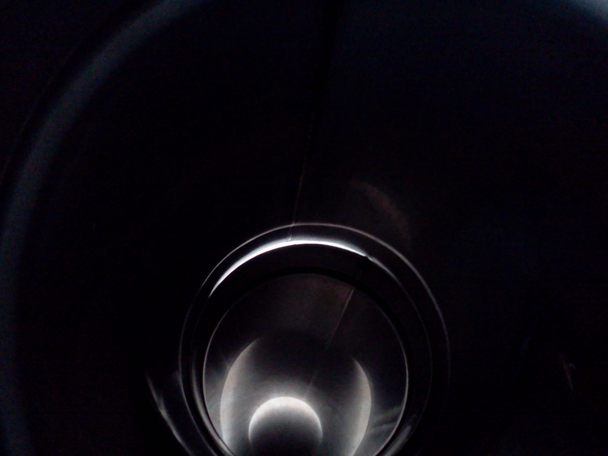

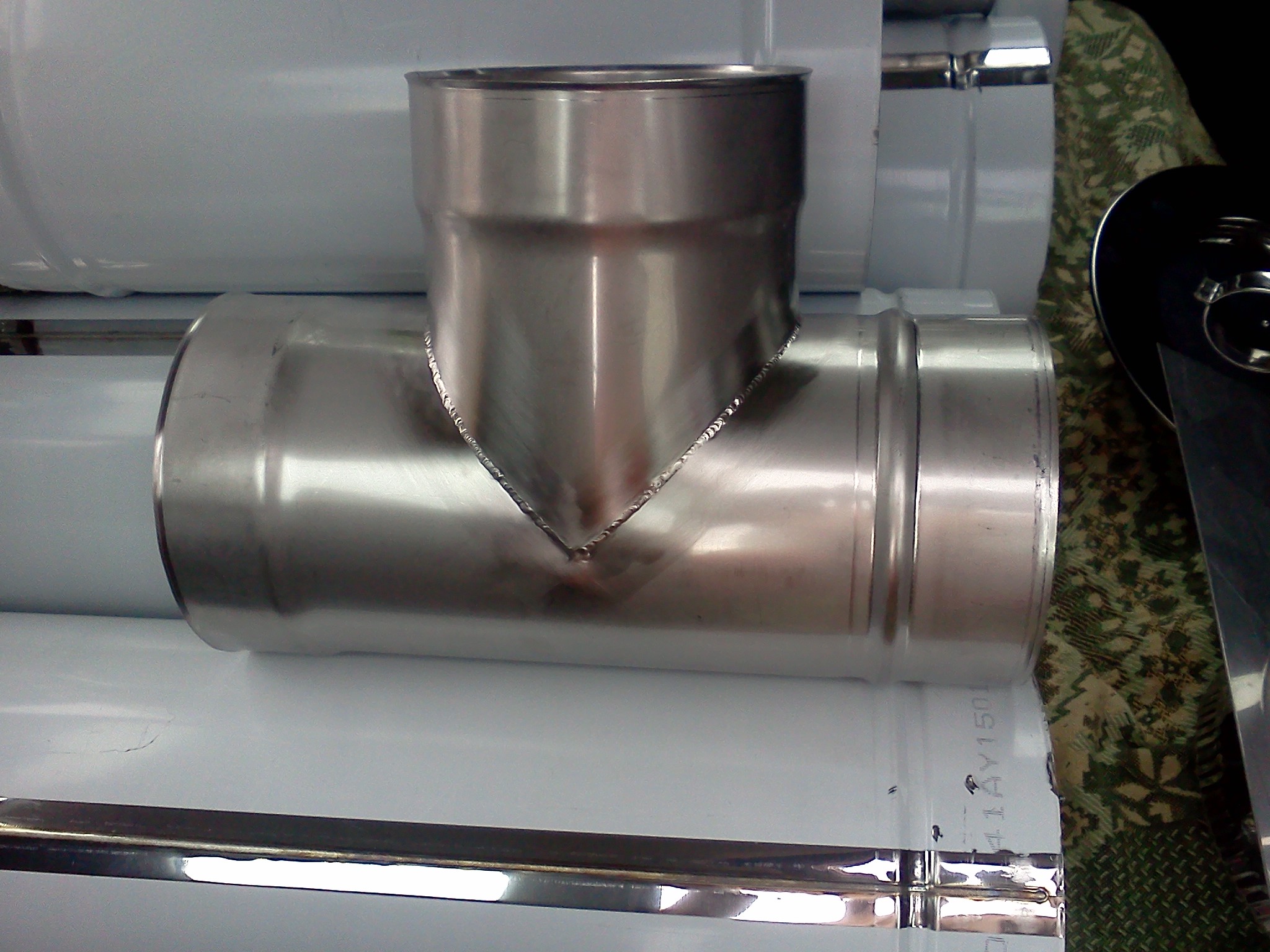

Сегодня получил элементы дымохода от мастер технологий. Фото прилагаю. Смущает зазор между тройником и трубой одностенной. На последнем фото гдето 3 мм с одной стороны. Как по мне развальцовка больше чем нужно.Также у меня выход дымохода с котла 159мм, то тойник на нем болтается.Я думал что труба должна идти внатяжку? Без герметика и хорошей стяжки не обойтись.
Сэндвич трубы с помощью хомутов должны зафиксироваться нормально.
У тройника сэндвич внешний шов не сварной, а на замке. Вот где-то так.

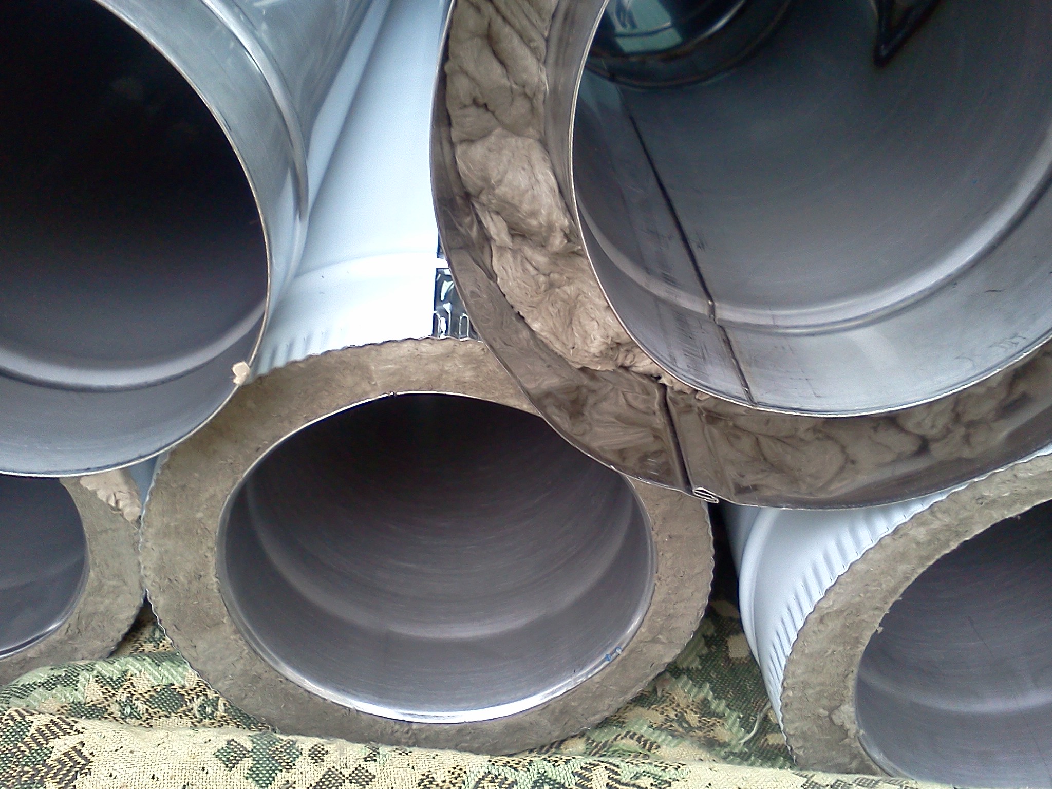

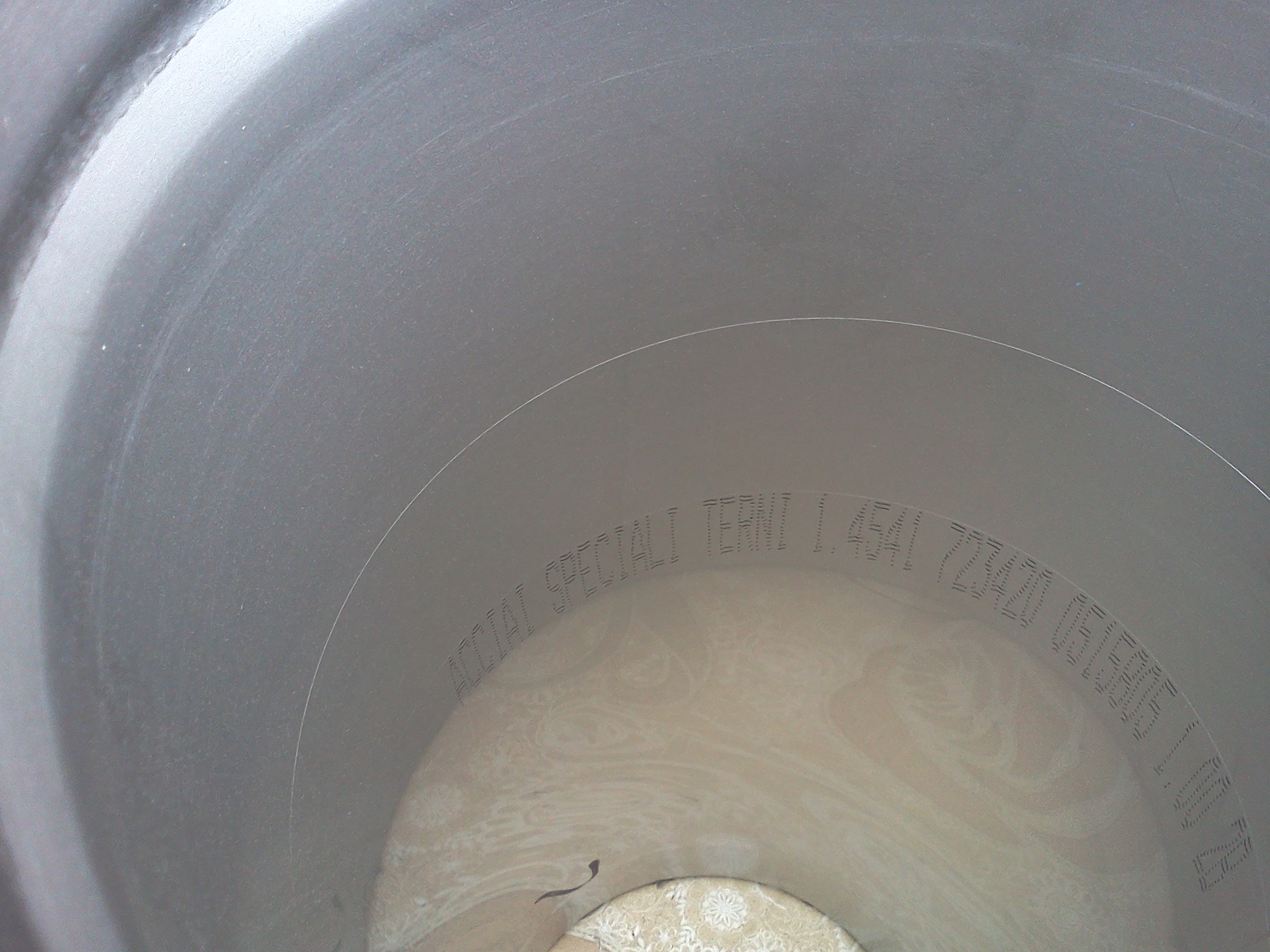

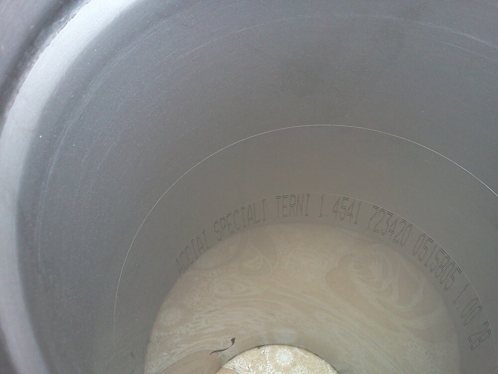

Вдогонку. Внутренняя сталь 321 1мм. И вопрос к мастерам установщикам, какой герметик посоветуете?

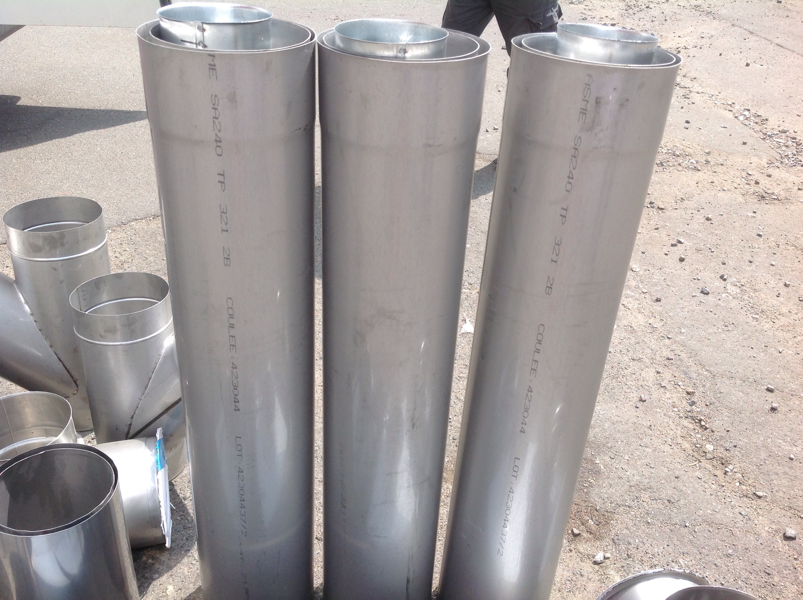

Вообще то у 321 стали маркировка ка на фото. Номер на трубе 1.4541 вроде как отвечает 321 но! Я такой не встречал и печать идет не вертикальная скорее всего из листовой нержавейки крутили когда из бухты подается печать вертикальная получается.
Утепление трубы с открытыми декелями дешевым базальтом не самое лучшее (со временем базальт стлевает и дает усадку.) Вермикулит надежней но не все производители им утепляют так как труба на выходе дороже получается. Зато качесвенней

В таком случаи используется лист с овальным отверстием под 45 градусов
Рассматривал вариант и с вермикулитом. Но прочитав на форумах отзывы пользователей дымоходов с вермикулитом остановился на варианте с ватой. Только не надо расказывать что с вермикулитом намного дороже. На тех же российских форумах пишут что в производстве наоборот проще засыпать вермикулит чем положить вату. Тем более цена на вермикулит не большая. И перед тем как определиться я спрашивал привести пример как долго стоят уже ваши дымоходы с вермикулитом, то я так понял что такой статистики нет.
Поэтому и решил выбрать с ватой.
Пример! Берем термо трубу на камин диаметр ф 200/260 для утепления данной трубы уходит 35-36 литров вермикулита стоимость 1л = 7-8 грн. получаем в среднем 250 грн. А шлако-ваты уйдет гривен на 80. Мы можем утеплить тубу ватой в производстве это не сложнее чем вермикулитом и цена будет гривен на 150 дешевле на метре в рознице+скидка. По желанию клиента трубы можно утеплять хоть сладкой ватой.:)

Каждый хвалит свое, а выбирать покупателю. Труб с вермикулитом чтобы уже лет 10 стояли, примеров так никто и не привел, а с ватой видел уже 10 лет стоят и все отлично.
стоять то они стоят а если кожух снять то ватой там и не пахнет. Получается что утеплителя там нет. Может на последних метрах вата и остается но 100% дает усадку. А если труба без утеплителя значит это не термо-труба. И свои функции особенно в зимний период времени она не выполняет так как должна.
