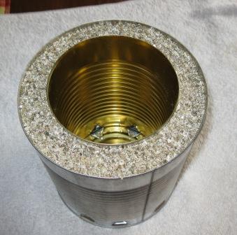

Правильно утепленная по (технологии) термо труба должна иметь базальтовые пробки только в районе декелей чтоб гранулы вермикулита не высыпались а пустота просыпается вермикулитом он не дает усадки и не выгорает со временем как стекловата и дешевая базальтовая вата (которой утепляют версия и мастер).

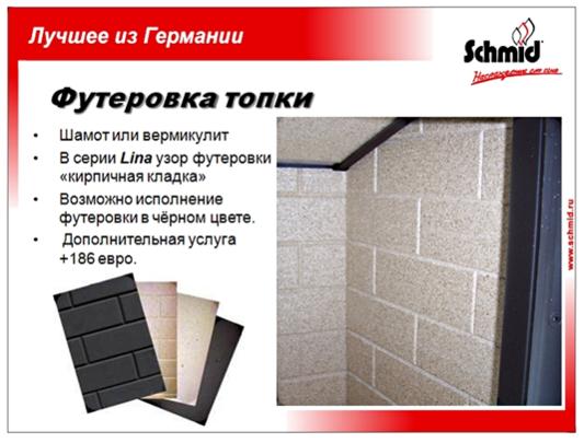

Не зря производители каминных топок и печей Норвегии Германии итд . футеруют свои стальные топки вермикулитом. Материал не дешевый и держит температуру больше 1000 градусов. Бывает в листах и гранулах.
Так что наши трубы утеплены вермикулитом а это уровень.
Можете задать вопрос версии либо мастеру если утеплить вермикулитом какая цена будет 321\1мм\ нерж.нерж.!!!!:D:D
Позже выложу фото утепленной трубы дешевой ватой шлаком через 1 год работы в коммерческой бане. Утеплитель просто испарился осталась одна пыль.
Так все таки лучше с ватой или вермикулитом. Я так понял каминхаус засыпает вермикулит. В интернете информация противоречива.
повторюсь у нас пробки на декелях из базальта буквально по 3-4 см все остальное внутри вермикулит гранулированный.
Стоимость вермикулита дороже чем базальт.

Тогда еще вопрос к T-Kiev. А есть примеры сколько лет уже стоят ваши дымоходы с вермикулитом? А то сейчас выбираю, естественно каждый хвалит свое, но мне нужно уже определиться. По форумах почитал, если вата плохая со временем осыпается, вермикулит где-то встречал со временем может вызвать деформацию труб.
Добавлено через 29 минут
как по мне это не коректное сравнение. На видео вермикулит плита, насыпной в трубе может вести себя по другому.
Вата Ротіс выдержала 1300 градусов 2 минуты, а сколько минут без деформации выдержит нержавейка 1мм 1300 градусов?
Срок службы дымохода зависит от отопительного прибора, интенсивности его использования, марки стали, толщины метала, количества раз возгорания сажи, кислотостойкости агрессивной среды.
Есть примеры дымоходов 304 марки стали 0,5мм которые стоят на каминах с 2008г. У друга в коммерческой бане голая труба 304 марка 0,5мм менялась каждые 2 года. Поставил 321 1мм в прошлом году полет нормальный.

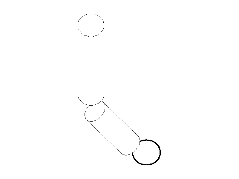

И тут есть специалисты, устанавливающие дымоходы - подскажите, если мне нужно дымоход отвести в сторону на 0,5 м приблизительно (мимо свеса крыши), какими коленами это лучше сделать? То есть труба котла примыкает к стене, далее выход наружу и сразу в сторону. Я так понимаю, поворотов должно быть минимум?
Тоже дошли до дымохода (ТТ котел). У меня выход из котла 130мм. Нужно ли переходить на бОльший диаметр дымохода?
нет, не надо увеличивать..во-первых при увеличении диаметра - ухудшится тяга, во-вторых дороже...
