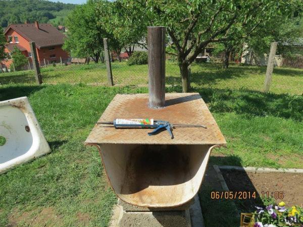

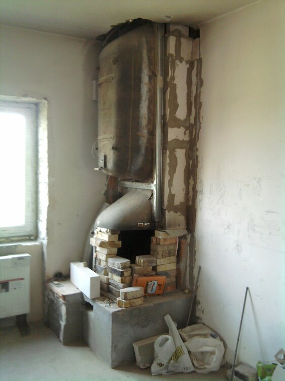

Я так понимаю топка в вашем понимании должна быть такой
А че по дворам проехался вот те и камин и дымоход ванная чугунная тоже вещ:D

Пожалуй подходящая тема для моего вопроса по дымоходу.
Устанавливая дымоход, выбирал диаметр под определённую давно облюбованную топку. В итоге имеется дымоход ф200, h=7м.
Сейчас выбор топки поменял на менее мощную. У неё выход ф150мм.
Ожидают ли меня какие-то траблы в связи с разницей в диаметрах существующего дымохода/нужного для выбранной топки диаметра?
Длина подключения (от топки до дымохода) не более 1м вверх и 0,5м условно горизонтальной части. Где правильнее поставить переход ф150/200 - 1)сразу на выходе из топки, 2)где-то по ходу подключения, 3)возле примыкания к дымоходу? Продавец камина советует поставить шибер на пути подключения. Тут я лично не врубаюсь зачем, если топка условно герметичная. Он как-то связывает это именно с разницей в диаметрах существующего/нужного дымоходов...
Шибер поможет в разе избыточной тяги и будет полезен на время простаивания топки.
Где удобней.
А чем страшна избыточная тяга? Я просто читал исключительно о проблемах с недостаточной тягой, а вот избыточную как-то упустил...Я так понимаю что это и будет главной/единственной проблемой в моём случае?
И вопрос по ходу - не станет ли шибер тем местом, где будут накапливаться отложения? Для чистки дымохода у меня окошко специальное есть, а вот этот подводящий кусок не знаю как почистить удастся, если понадобится...Может прямо из топки?
