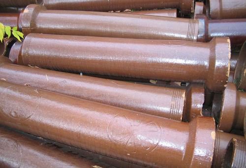

Керамику не рассматриваете ?

Керамика не по карману
Да прям, типа нержа дешевле. :)
Гуглите канализационная керамическая труба .
цена ей около 200 грн/м.
или такая prom.ua/p24498031-truba-keramicheskaya-dn150.html
