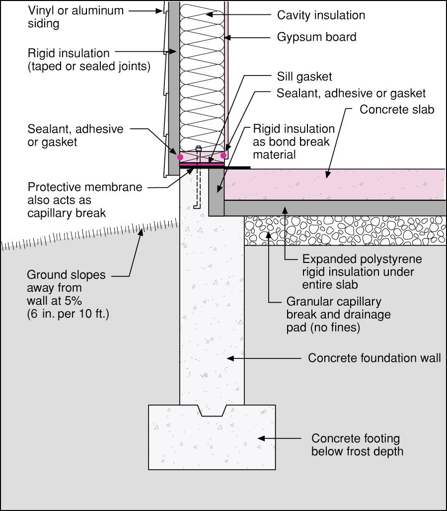

Propeller Опубликовано 13 апреля, 2015 Поделиться Опубликовано 13 апреля, 2015 Насколько я знаю задача отмостки не дать воде организовать поток к месту опирания фундамента на грунт. Это может привести к образованию промоин, пустот в зоне опирания фундамента на грунт. А на пустоту опираться сложно. Раньше эти потоки формировала вода с крыш. Теперь уже принято её собирать еще вверху. Для того, чтобы избежать формированию ручейка к низу фундамента воде нужно создать сопротивление. Естественно гидравлическое. Наилучшим гидр. сопротивлением, пассивно гасящим скорость воды является фильтр. Чем тоньше степень фильтрации, тем больше замедляется ток воды. Поэтому меня всегда удивляло решение под отмостку насыпать слой щебня. Как по мне - максимум песок, отсев. Дерн тоже хороший фильтр. Он не дает дождевой воде быстро течь вниз. Потоком. И обеспечивает плотный контакт со стеной дома.И излишне не увлажняет и не пачкает цоколь, как брызги вода от бетона, который положили под дом жить в очень для него неприятных условиях. Внизу типовичок. Американский. 1 Ссылка на комментарий Поделиться на другие сайты Больше кнопок...
Сергей НСТ Опубликовано 13 апреля, 2015 Поделиться Опубликовано 13 апреля, 2015 Раньше эти потоки формировала вода с крыш. Теперь уже принято её собирать еще вверху. Кроме потоков с кровли, есть еще и сам ливень и потоки со стен. Внизу типовичок. Американский. Ну ясен пень, там и стены из сендвичей - экономят на чем только можно. Может дерн и вариант, но на кой простите, делать вокруг дома насыпь, если можно сделать пешеходную дорожку? Ссылка на комментарий Поделиться на другие сайты Больше кнопок...
Propeller Опубликовано 13 апреля, 2015 Поделиться Опубликовано 13 апреля, 2015 Честно не ожидал другого :D Вы любите советское, хотя работаете западным. Вы когда-нить в ливень гуляли по лугу? Там трава и чернозем. И ...стоят лужи. Это о чем говорит? Естественный фильтр работает. У меня дача на песке.Естественно, есть чернозем сверху. Но лужи на траве даже не после ливня. Относительно насыпи. Её ширина 1,5 м, а у стены дома её высота должна быть на 8 см выше уровня грунта на участке. Ну... возможно это насыпь. Дорожку можно сделать.Только перед этим посчитать деньги. 1 Ссылка на комментарий Поделиться на другие сайты Больше кнопок...
Лис Ник Опубликовано 13 апреля, 2015 Поделиться Опубликовано 13 апреля, 2015 (изменено) Честно не ожидал другого Вы любите советское, хотя работаете западным. Вы когда-нить в ливень гуляли по лугу? Там трава и чернозем. И ...стоят лужи. Это о чем говорит? Естественный фильтр работает. .Я например тоже сильно против травы вплотную под стенами, ее потом косить нужно, я например только 5% кошу леской остальное или ножем или диском с напайками... а еще на фазенде у меня 4 здания так вот вокруг всех на пол метра всь растительность травлю химией Изменено 13 апреля, 2015 пользователем Лис Ник 1 Ссылка на комментарий Поделиться на другие сайты Больше кнопок...
roverspam Опубликовано 20 апреля, 2015 Автор Поделиться Опубликовано 20 апреля, 2015 геоткани в магазине почему-то не было (в Олди), уже нет времени искать. Если обычную хб-ткань вместо неё положить, по идее она выполнит свою функцию? ;) Ссылка на комментарий Поделиться на другие сайты Больше кнопок...
Алекар Опубликовано 21 апреля, 2015 Поделиться Опубликовано 21 апреля, 2015 А у американцев точка промерзания грунта не существует? Терминами не особо владею но всё таки... Фундамент вообще голый Ссылка на комментарий Поделиться на другие сайты Больше кнопок...
Propeller Опубликовано 21 апреля, 2015 Поделиться Опубликовано 21 апреля, 2015 А у американцев точка промерзания грунта не существует? Терминами не особо владею но всё таки... Фундамент вообще голый Вы полагаете бетонный фундамент нужно утеплить, наклеив на него что-то утепляющее? Ссылка на комментарий Поделиться на другие сайты Больше кнопок...
