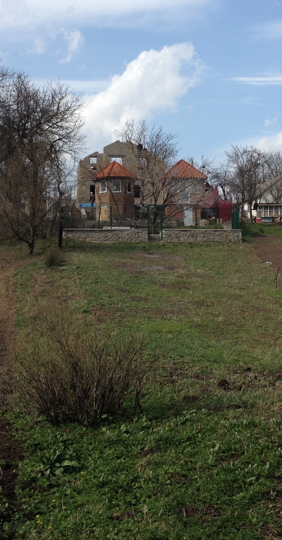

Участок с уклоном - помогите!
*Рыжая*

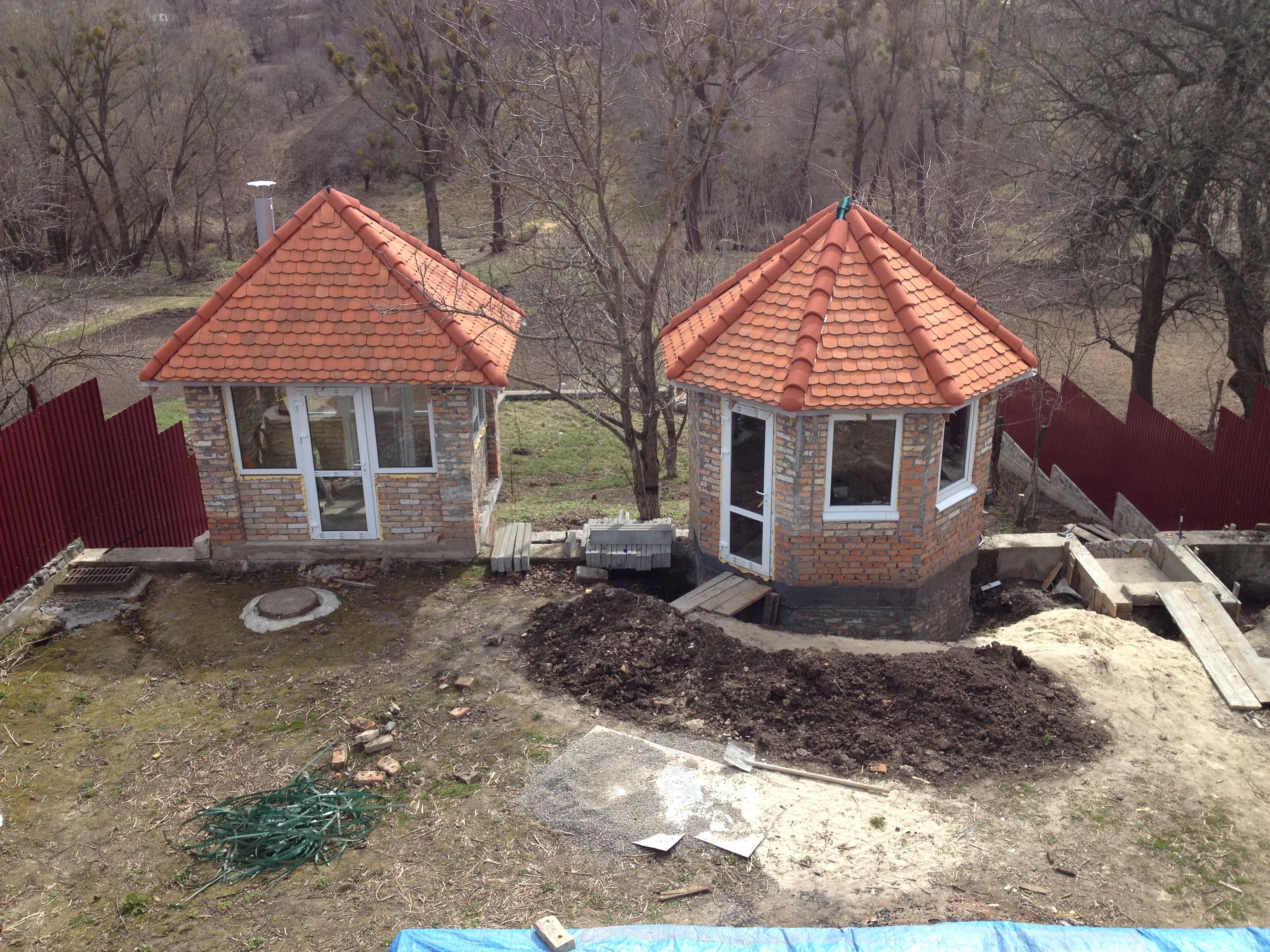

А мне нравятся участки с уклоном :) Есть альтернативный вид как минимум с одной стороны, а не забор со всех сторон ;)
[ATTACH]430748[/ATTACH]
+1
Сам смотрю именно на участки с уклоном или на краю чтобы хоть какой-то вид был а не заборы и дома соседей.
В эксплуатации крутой участок имхо неудобен, в постройке дом выходит дорогим. Любоваться проезжая на автомобиле и жить - это немного разные вещи. Если участок хотя-бы соток 20, то еще куда ни шло... Заборы и соседи что для прямого что для участка с уклоном - без разницы, в случае соседей-рохль будете наблюдать чужую помойку - как на картине...

На вид пока не жалуюсь :) Надо это учитывать еще на этапе выбора участка.

У ТС спереду не сусіди, а річка, чи озеро.
А сусіди судячи з фото не будуть срач розводити. Це з плюсів.
Тепер про мінуси
Іди знай чи це єдина купа сміття? На фото за купою піску чорніється. Може десь в ярках є інші заросші, або навіть присипані, наша бидлота любить звозити сміття в ярки.
Також мінус це обмежений бюджет..... І це найбільший мінус.
Придивився до першого фото зправа є купа битої цегли, я думав що то одна купа, але сміття з другого фото чорніється далі, перед машиною. Так що сміття там навезли непогано.
Даже если это мусор, ничего страшного... вывезется и забудете о нем... лишь бы там не было в прошлом мусорной свалки.. у меня тоже кучи мусора вскрывались, причем даже на этапе котлована - пару камазов пустых бутылок кто-то выкинул, и ничего - все вывезлось :)

Соседи у нас хорошие - брат с семьей. Между нашим участком и их домом - 6 чьих-то соток и на этом месте горб земли - тоже придется ровнять. Мусор есть - не так уж много но есть - это строители, что строили дом брату (он его не строил, а купил готовый) немного оставили - менталитет у нас, я так понимаю такой... :( Та же фирма застройщик собиралась строить дом на нашем участке и снизу стала его ровнять.
бюджет это да... -мы решили сейчас участок почистить в любом случае - мелкую порасль мы с мужем убираем, для крупных деревьев пригласим специалистов и экскаватор, красивые деревья - березки, сосенки - оставляем. Если строить - все равно чистить, если продавать - так он будет иметь более твоарный вид. К концу мая будет видно, что у нас с бюджетом. С проектом мы определились в общих чертах. Но хотим, чтобы нам его разработали с учетом особенностей участка и наших пожеланий. Но опять таки ждем до конца мая...

У меня участок с уклоном (расположение между дорогами , как у Вас). Уклон от дороги к дороге, плюс еще граница нижней дороги перепад высот метров 7. Мы построились "внизу" с цокольным этажом - там гараж разместили, сверху надстроили 1,5 этажа еще. ПыСы. сам участок расположен в наивысшей точке нашего кооператива)) высоко сижу далеко гляжу даже с первого этажа)
Строюсь на уклоне
и все на эту фотку облизываюсь, ландшафт и крутизна склона уж больно похожи. Ниче придет время и дойдут руки и до моей кручи
Строюсь на уклоне
и все на эту фотку облизываюсь, ландшафт уж больно похож. Ниче придет время и дойдут руки и до моей кручи
Я б побоявся так будувати. На краю урвища. В нас зсувонебезпечний регіон. Купа місць які їдуть. Тому на верху урвища я і боявся б будуватись. У Вас мабуть з цим проблем немає і є хороші шанси отримати чудовий краєвид. В родичів хата стоїть метрів 30 від урвища. Але під низом на глибині метрів 5 і далі іде суцільна камяна плита. Тому не один десяток років все стоїть, а вигляд класний. Обрив заросший деревами, а внизу за терасою річка тече і верби, спуски вниз стежками через розщелини в плиті. Красота.
Вы ж учитывайте, что картинки Вы смотрите где под мхом сплошная скала скажем самый надежное основание для фундаменты а строиться будете скажем на суглинках... + выкорченные деревья, дополнительная нагрузка на склон скажем в 200 тонн от домостроений и вероятность в разы что поплывет он после сочного дождя или снеготаяния...
в америке тоже вон на склонах и чуть ли не над обрывом строят но с дорогущим фундаментом основательным, сваями глубокими бетонными и легкой конструкцией каркасного домостроения... а у нас черевато человеческим фактором
"самопроект", "мелкозаглубленный фундамент" или типа УШП, "самостроение основательное"...
Ну фундамент под домом то у меня на сваях. :) И я понимаю что реализация той конструкции что на фото потребует вложений. Но охота - пуще неволи.

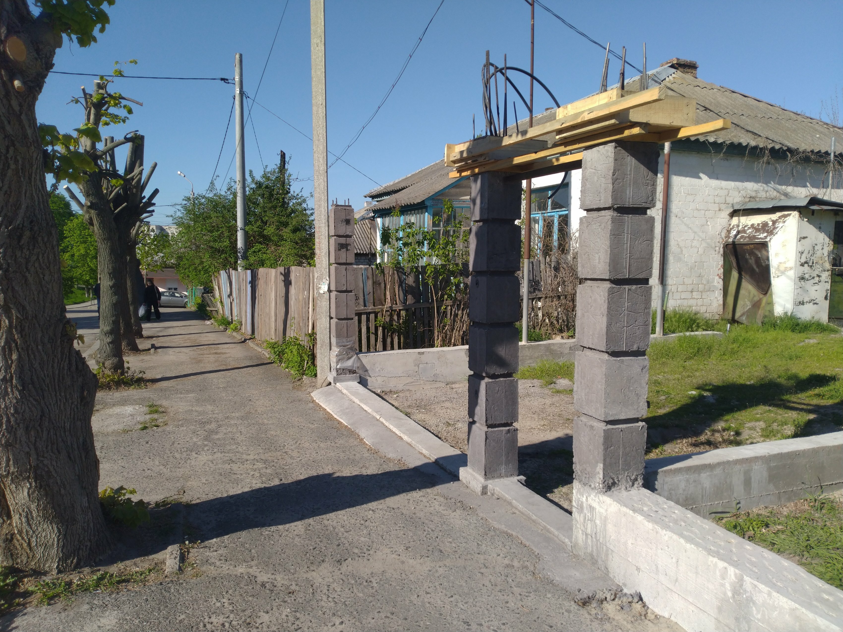

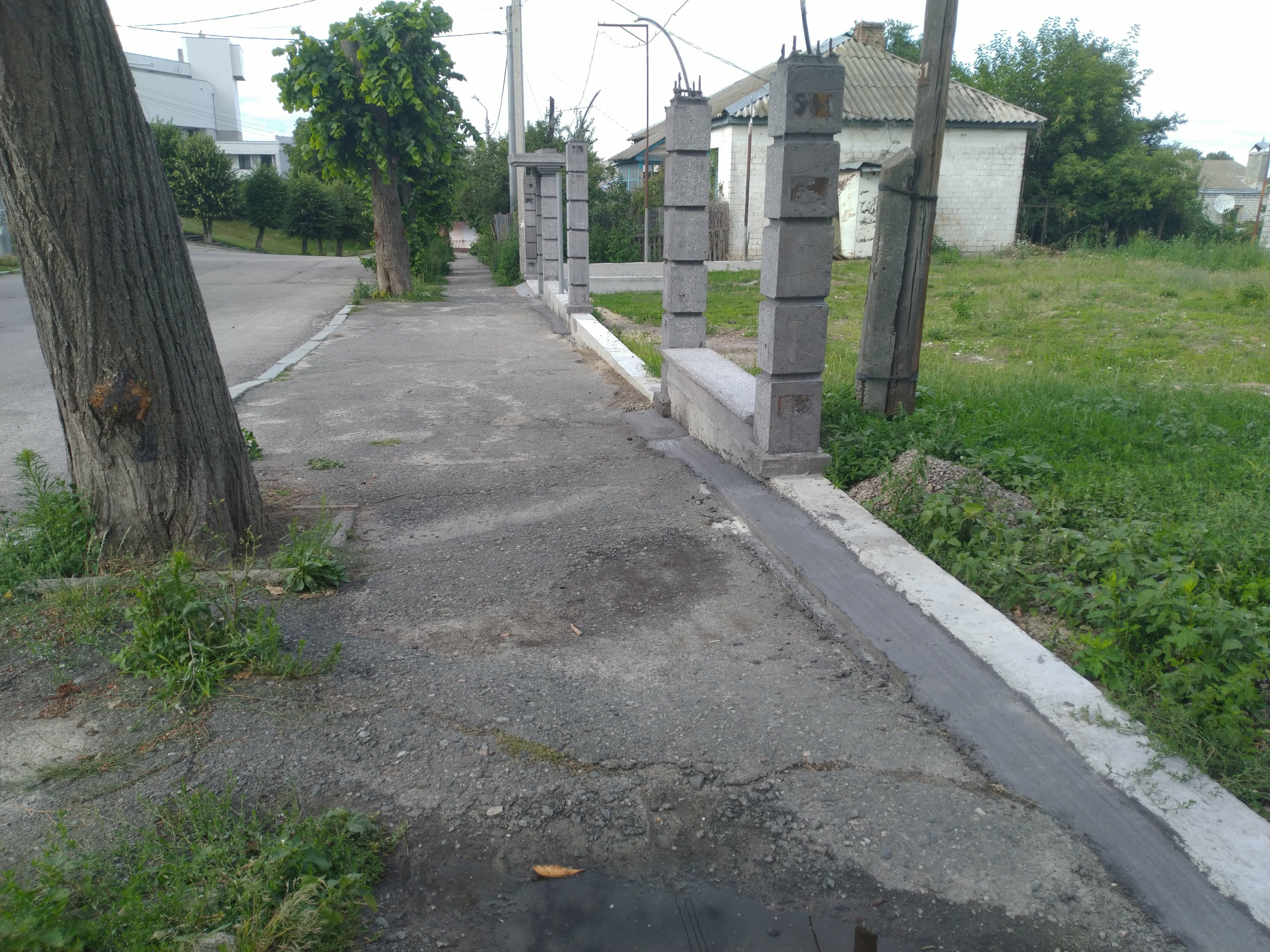

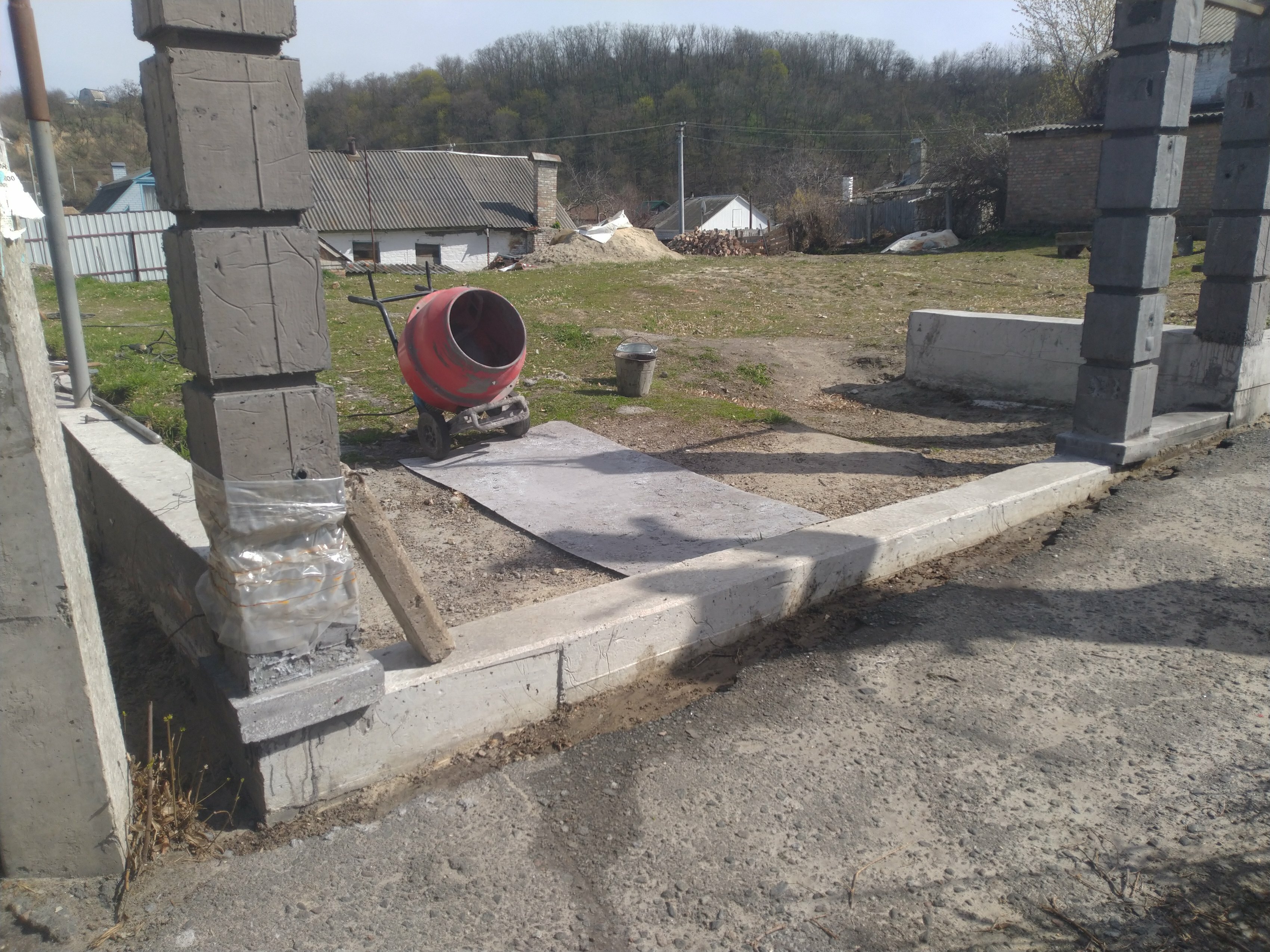

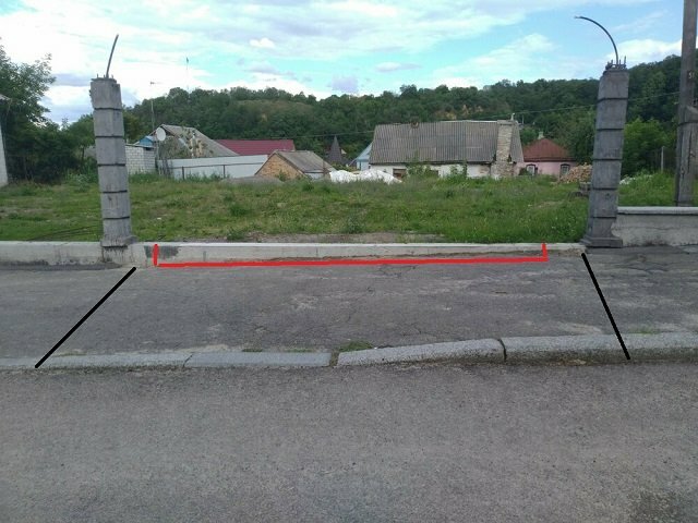

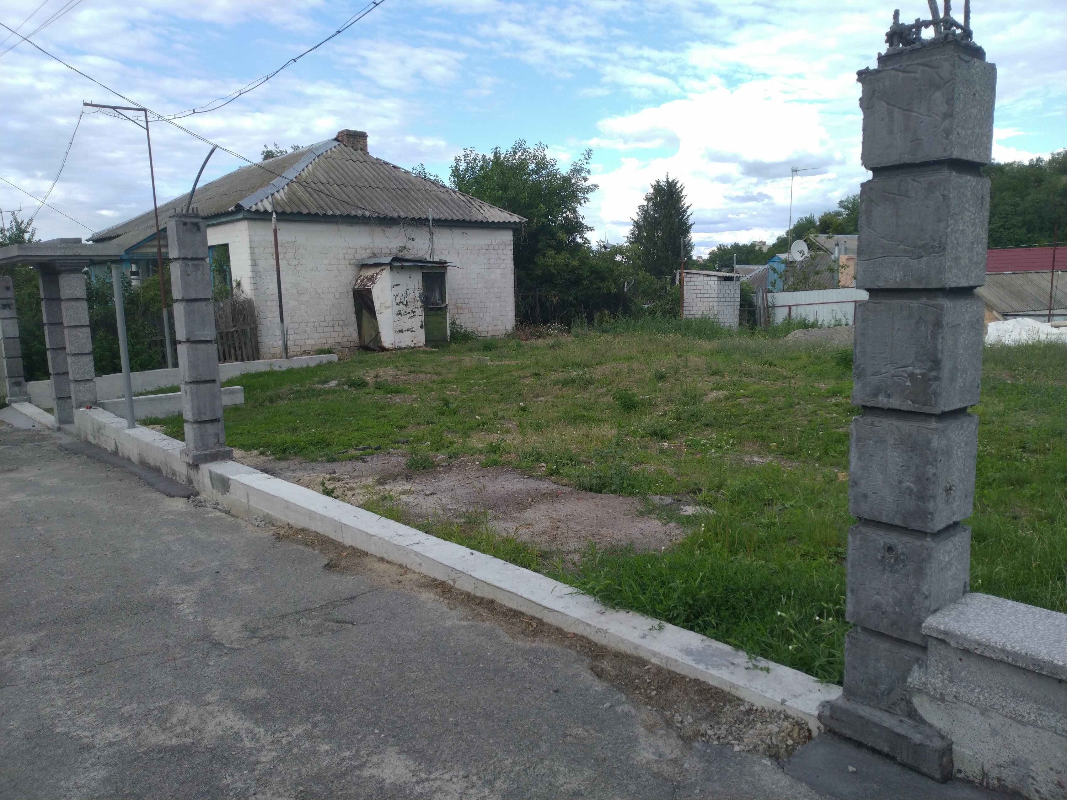

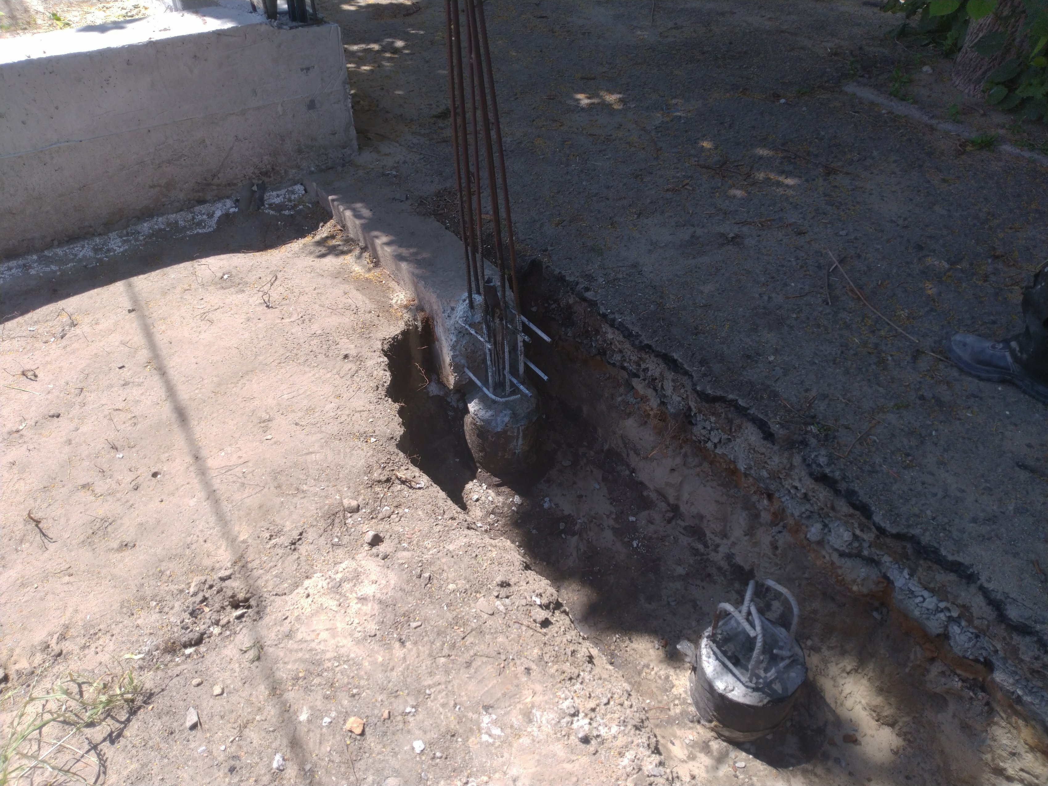

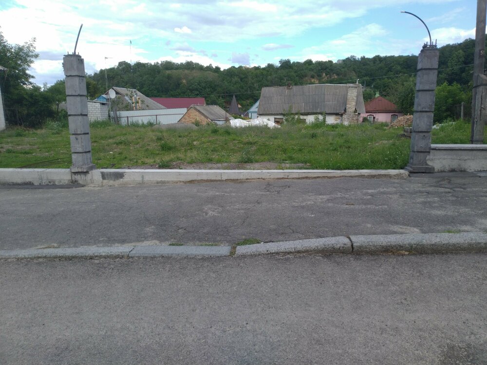

Ширина заїзду 5-ть метрів.
Вулиця жвава щодо пішохідного руху.
Зліва - від рівня фундаменту паркану до тротуару -25 см. У такому стані заїхати нереально.
Можливо , -  хтось вирішував подібне питання ?

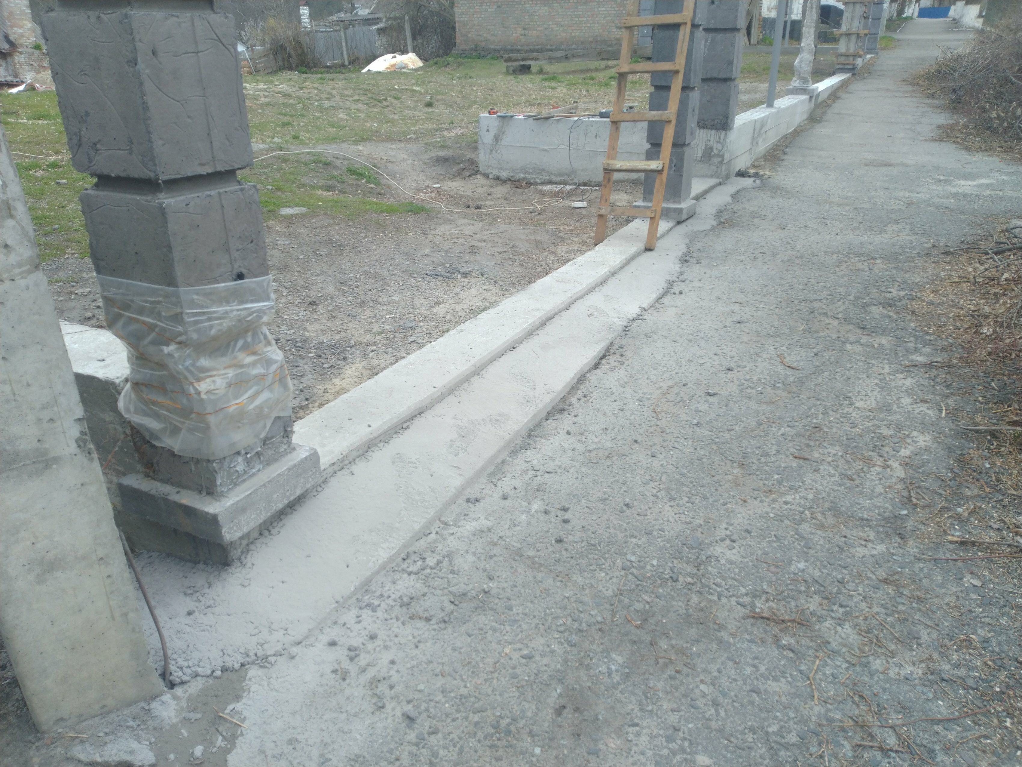

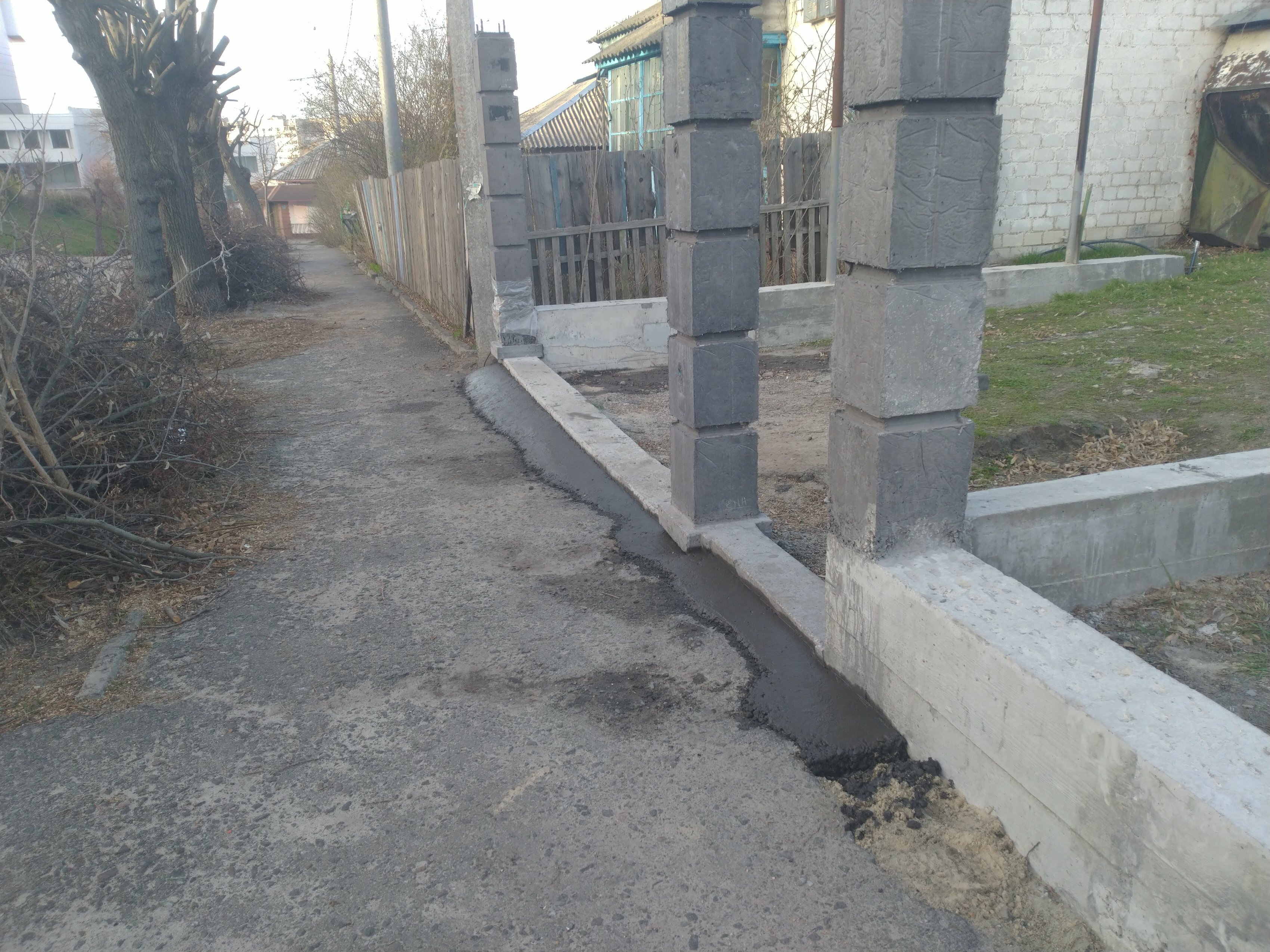

У мене аналогічно було. Тільки схитрив, заклав легкий ухил бетону. Пару тачок щебеню + пару мішків холодного асфальту і проблеми нема. Або бетоном підлити.
А фото не має ? - як воно вийшло.
Бо у мене - це історична частина міста. Охоронна зона і усе таке...
Боюся , скаженого крику  буде чимало...
2 часа назад, porterlv сказал:
холодного асфальту
Та у мене питання щодо використання холодного асфальту.
Кажуть, що обов'язковою умовою його використання - щоб цей асфальт з усіх боків тримали так би мовити стінки (наприклад ями).
Якщо я його кину на рівну поверхню - він не потече з часом або відразу ?
Так, він пливе при нагріві, як мінімум перший рік - два. і сильно липне (посипав піском). В цей же час на холоді його фіг вкладеш і втрамбуєш.
Я трамбовку брав в оренду, стоїть уже пару років. Головне без точкових навантажень в жару. Ну і розуміння, що асфайльт - це фінішне покриття. його має бути пару см. а основа втрамбована.
Поднять уровень тротуара до уровня вьезда. На перепаде поставить бордюрный камень как ступеньку.
Gitan, у чавака там заїзд буде. Нахіба йому спупеньки? А от підняти якрас намагаємось тільки плавно, шоб дном не черкати і щоб пішоходи не шпортались.
В 18.07.2022 в 13:53, porterlv сказал:
Ступеньку же явно предложили для пешеходов. Я тоже за такое решение - нужно переделывать тротуар чтобы был плавный заезд и необходимые бордюры/уклоны/пр для пешеходов
1 час назад, eam сказал:
Ну, фиг знает, что по трудозатратам лучше : навалить тонны асфальта или бетона+ступеньки для пешеходов,или срезать фрагмент фундамента ?
Думаю, ТС нам покажет правильное решение...

Это ж общественный тротуар. Там родители с колясками, инвалиды, велосипеды. А вы предлагаете ступеньку им всем.

Сходинка - не варіант. Це питання треба узгоджувати. Без узгодження хтось собі шиї зломає - через суд потім зобов'яжуть  утримувати інваліда усе життя.

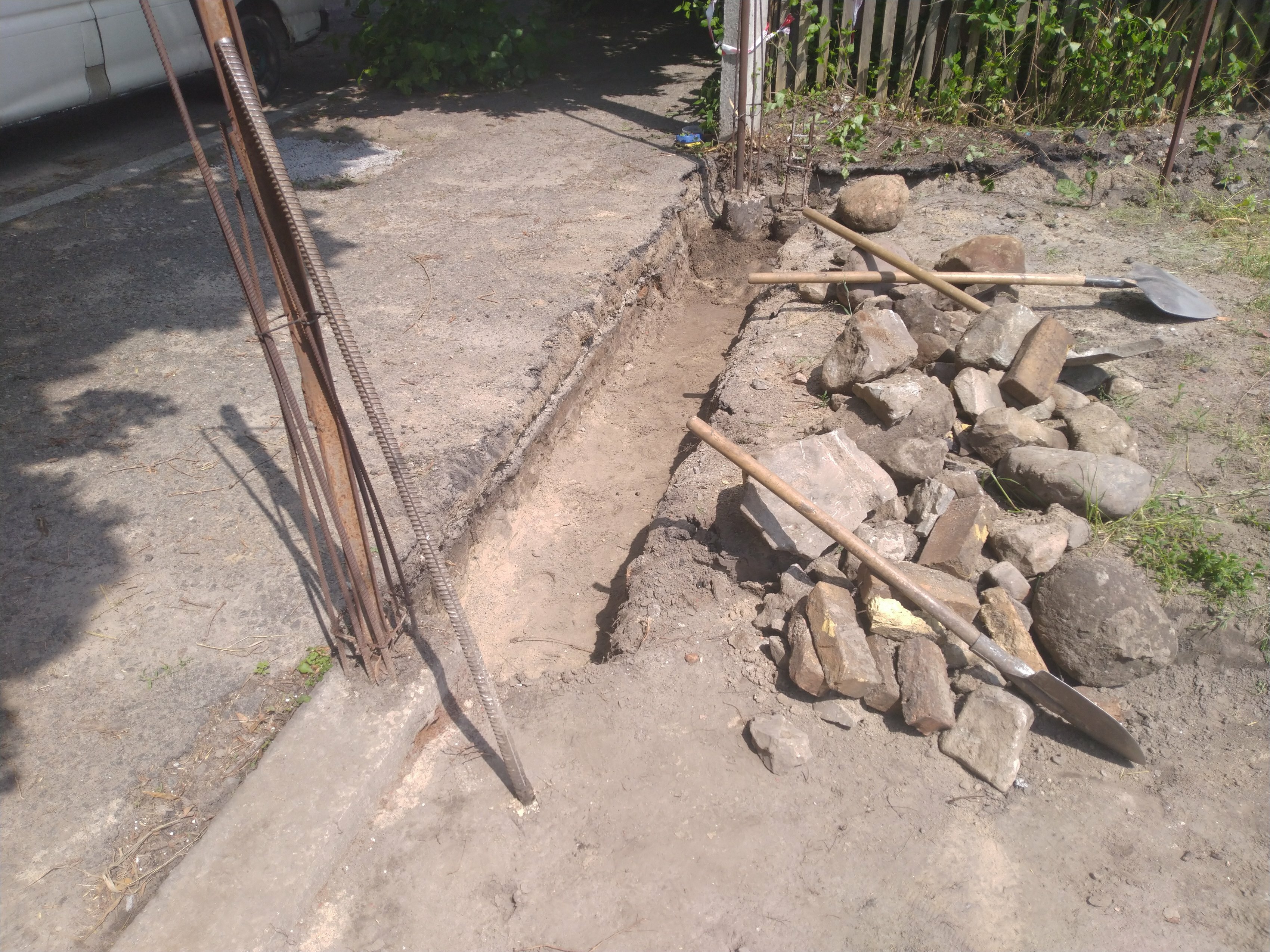

На інших воротах ми таким чином зробили  . Але там ворота 3,8 м. та перепад відносно невеликий.
Можете зацінити - що ми там знайшли - на тій ділянці у 4-и метра, та завглибшки на один штик лопати . :)
