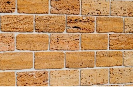

Для рассмотрения оставался только один природный материал, главное получивший форму блоков уже при изготовлении – ракушняк. Он так же был великолепен: универсальный , с оптимальным соотношением цена/качество, надежен, с пористой структурой, обеспечивающей хорошие теплотехнические характеристики, хорошую шумоизоляцию, химически инертен. Некоторые сайты производителей-реализаторов приписывали ракушняку и «волшебные» свойства :): мол 100% защита от радиации, обогащение воздуха помещений йодом, защитит от токсинов и выхлопных газов автомобилей и бактерий, настроение улучшит и от сердечно-сосудистых заболеваний спасет (причем НаВсЕгДа).
А мысль иметь у себя реально в стенах неогеновые отложения южной части нашей страны - «дно мирового океана» (или его «кладбище» - это под каким углом конечно глянуть :D) возбуждала воображение. Он реально был симпатичен и не оштукатуренный…- тоже вариант отделки!
Ну, остальное мелочи жизни: геометрия у него не всегда хорошая - руки мастера исправят :); крепежи сложнее вешать - нет ничего невозможного... :).
Короче: прочно, красиво, полезно.
Главное толщину стены правильно выбрать и снаружи от влаги закрыть, кирпичом обложив, и ...э-эх, понеслась стройка...!
Именно ракушняку форум может «пожать руку» (или сделать иной жест – опционально :), но не обязательно ) за наличие на нем данной ветки. Гуглский поисковик с ключевыми словами «дом из ракушняка» вывел нас в свое время на стройку Uvex Дом в Очанке. Оная надолго стала любимой – даже на форум исключительно, через нее заходилось :). И именно Uvex мы хотим поблагодарить за то, что мы из ракушняка раздумали строиться…. Он нас, не убеждая, убедил. Просто по факту окончания стройки резюмировал, что теперь выбирая между паротермом, ракушняком и полнотелым кирпичом, строил бы из последнего….
